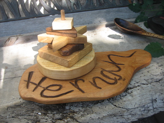

el juego de piezas insertables lo hice con aceite de oliva que si que resalta las vetas. os meto unas fotos de otros que hice para mis sobrinos con retales de todo tipo de maderas, antes y después del aceite
