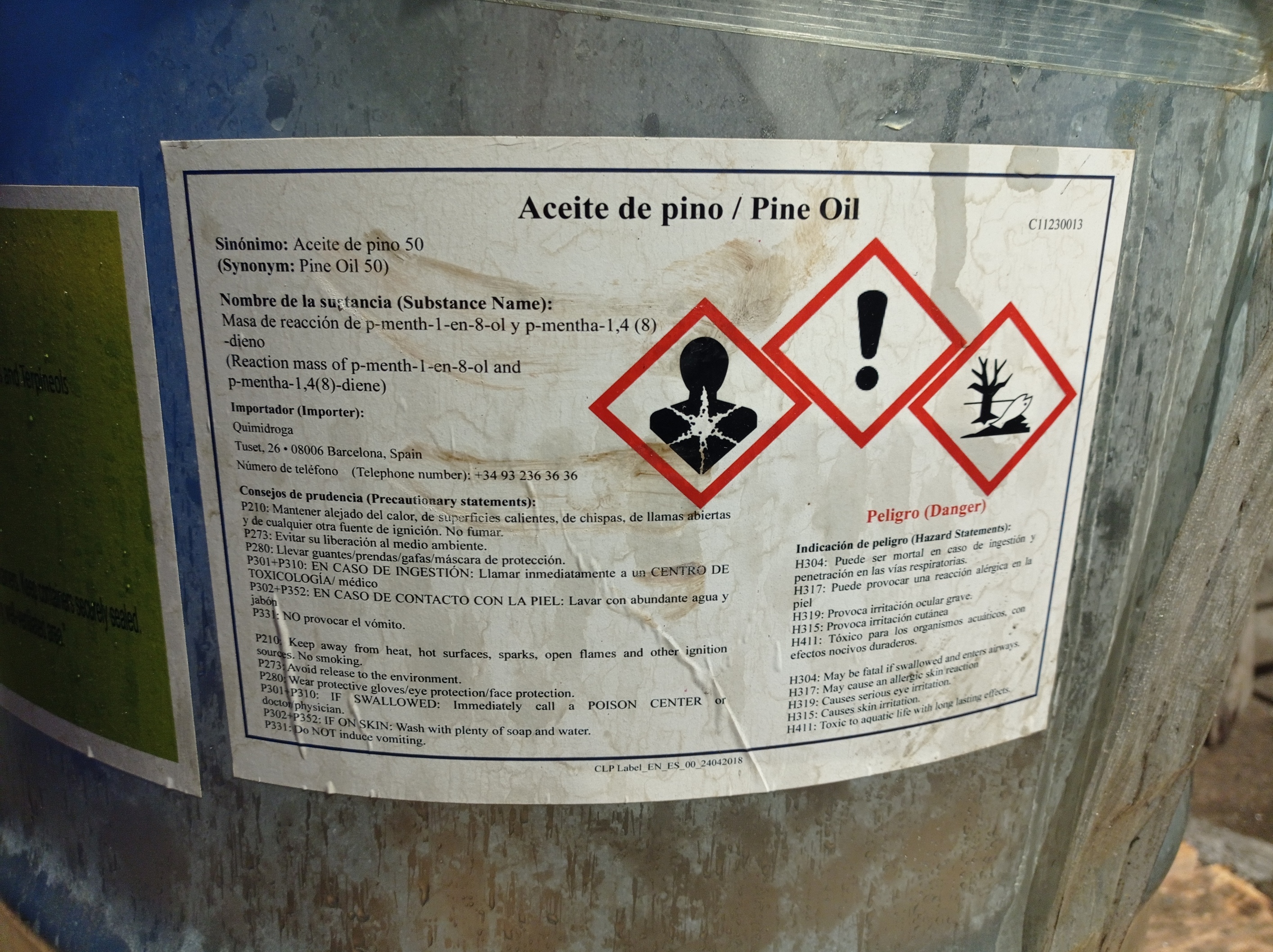

Tengo que hacer una mezcla de linaza, trementina y anticarcoma… Lo que no me queda muy claro que aceite de trementina usar. Según he leído el aguarrás también se le llama aceite de trementina pero no creo que sea esto lo que he de usar, no?? Alguien me podría concretar cuál es el producto a usar?? Algún enlace ??
Trabajo en una empresa química y tenemos un aceite de pino que imagino, viendo el pictograma, que no es nada recomendable usarlo junto con el anticarcoma y la linaza. Os dejo la etiqueta de aceite y la citronella.
