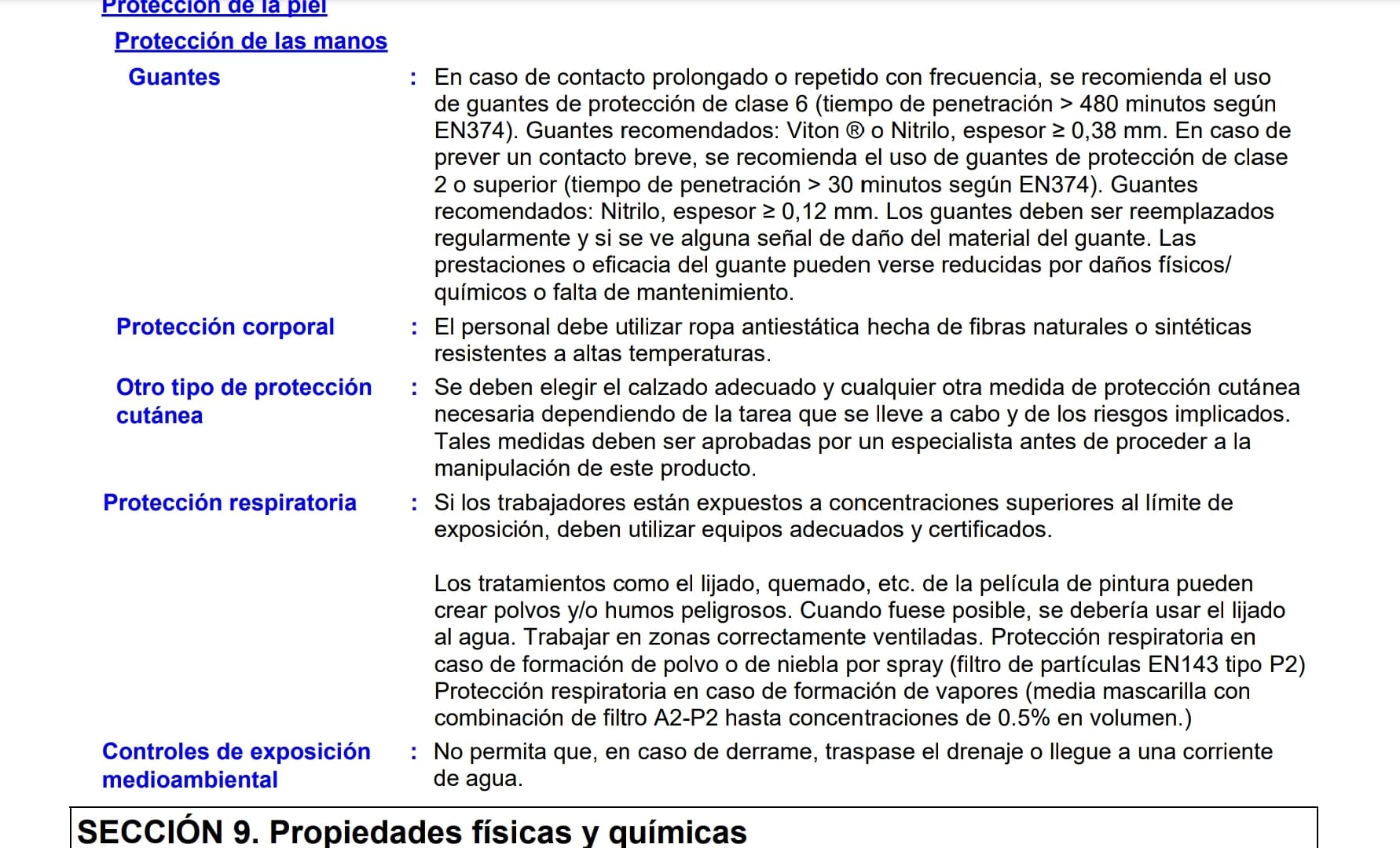

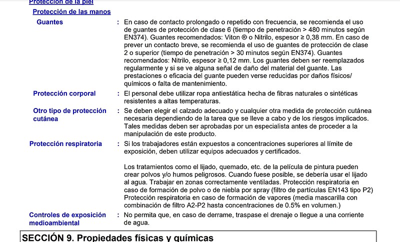

Chuf, los equipos de protección individual han avanzado muchísimo en los últimos 30 años y no es cierto que haga falta un equipo de respiración asistida para protegerse de los vapores producidos por este tipo de producto.
Si accedemos a la ficha de datos de seguridad de, por ejemplo, xylazel plus carcoma:
En el punto 8, correspondiente al control de exposición y protección individual, nos indican qué tipo de protecciones son necesarias para protegernos del producto según la exposición.
Durante la aplicación, para protegerse de los vapores, filtro combinado A2-P2 en media mascarilla (tipo 3M 6000, por ejemplo), gafas antisalpicaduras y guantes de nitrilo. Este tipo de filtros nos serviría también para protegernos de pesticidas, herbicidas, pinturas al disolvente etc. y no son caros. Se pueden comprar por separado, porque el de partículas, que va colocado sobre el cartucho y sujeto por una pieza de plástico, suele saturar y deteriorarse con más rapidez.
Ante la mínima duda, mi recomendación es que os acerqueis a una tienda de vestuario laboral y equipos de protección con la ficha de seguridad del producto que vayáis a utilizar.
