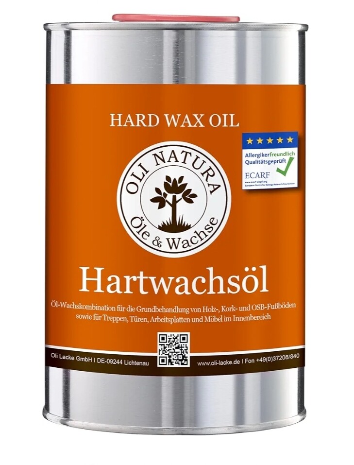

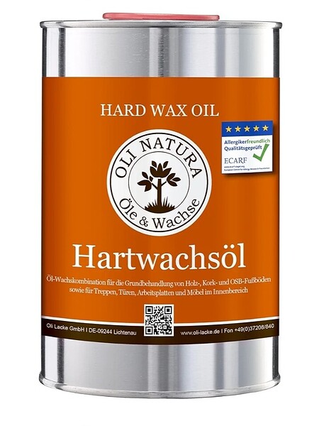

Estoy preparando una encimera de abedul alistonado para una cocina y he comprado este aceite: OLI-NATURA Aceite de cera dura - para suelos de madera, parqué, muebles, escaleras, puertas y encimeras, 1 L, Color: natural Amazon.es
Mi pregunta es: debería darlo solo en la parte visible? O por temas de mantener el mismo grado de humedad habría que darlo por las 2 caras, los 2 cantos y las 2 testas?
Mil gracias!
Yo le daría por ambos lados, cantos, etc
Lo he usado en varios muebles y me gusta el resultado.
+1 a lo que dice @brico
Solo tener en cuenta que no es el tratamiento mas resistente, tratar con cariño la encimera y tal…
Dale en ambas caras, me parece un buen producto calidad precio.
Tengo encimeras y otras cosillas y tiene un buen aguante!
A darle alioli…:joy::joy:. Haz caso a @Brico
Sii, lo compré porque tenía muy buenas opiniones y un precio genial (20 eur/l). Veremos como envejece la encimera!
Una encimera de cocina siempre lleva trajín y hay que ser cuidadoso si , como es el caso, es de madera maciza.
Es posible que con el tiempo tengas que darle algún repaso, pero en mi experiencia en muebles con uso menos intensivo ha sido muy buena y el precio por la mitad de Osmo y otros similares.
Por cierto, en las opiniones de Amazon se quejan de que no trae instrucciones traducidas. No es cierto, la etiqueta se despega y está plegada como un acordeón con traducción en muchos idiomas. Pero prepara el microscopio que la letra tiene un tamaño…

En mi opinion es mejor darle por todo para prevenir posibles alabeos, manchas o pudruciones debidos a cambios de humedad por filtraciones o fugas
Joder con los aceites, menos mal que rinden bastante
Así lo he hecho, le he dado por las dos caras, los dos cantos y las dos testas. Lo único que en la parte superior le he dado dos capas, para reforzar. El tiempo dirá!
