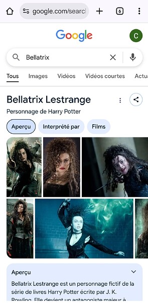

He oído hablar bien del Bellatrix.
:thinking::thinking::thinking::thinking:
Tube que añadir “producto”
:joy::joy::joy:
Parece buena opción.
Lo viste en pizarra?
Coño qué susto de tía.
Lo utilizó un amigo que tiene un restaurante.
En la pizarra típica del menu?
:rofl::rofl:
