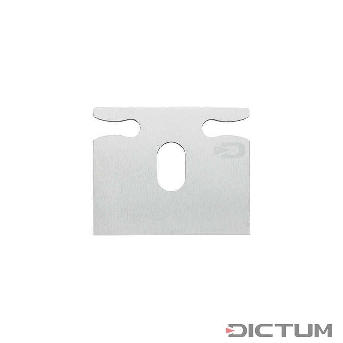

En Dictum venden aceros de calidad para hacer cuchillos y cuchillas.
Yo quiero eso ,en Dictum no las veo.

He mirado en dictum y el que venden es de 3 mm, pero gracias por el enlace. De todas formas tengo que comprobar bien si entra o no entra en mi cepillo.
También dicen que te incluyen las instrucciones de cómo templarlo, pero no las veo en la web. ¿Alguien las tiene? Es que si implica tener horno o hacer un revenido complicado paso y me compro la cuchilla hecha.
