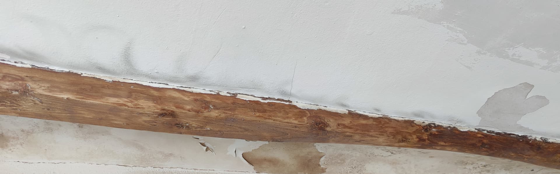

Hola, no tengo experiencia en el tratamiento de la madera, pero reformando una casa me he puesto a limpiar las vigas de madera del techo con una amoladora a unas 400 o 600 rpm utilizando un cepillo de vaso de acero latonado de 120mm, ya que algunas están muy sucias y otras estaban tapadas con pintura blanca. El caso que algunas vigas una vez limpias me gustaría aclarar su tono para que fuesen más claras, dejándolas lo más naturales posible. Quería saber qué producto me podíais recomendar para poder aclarar el tono de éstas

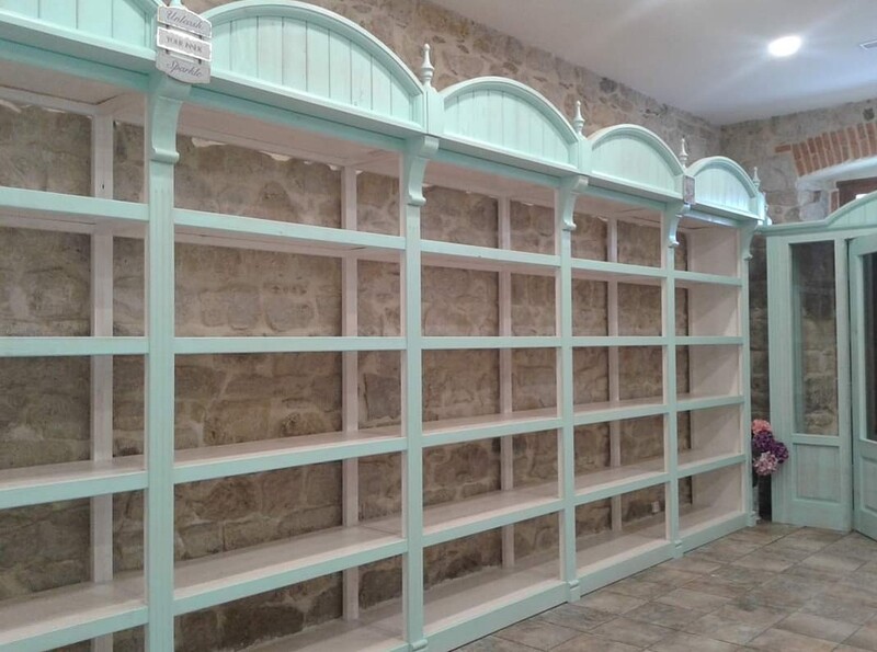

El lasur si es traslucido blanco no puede oscurecer nunca. Le da un tono blanquecino y a la vez ves la veta.

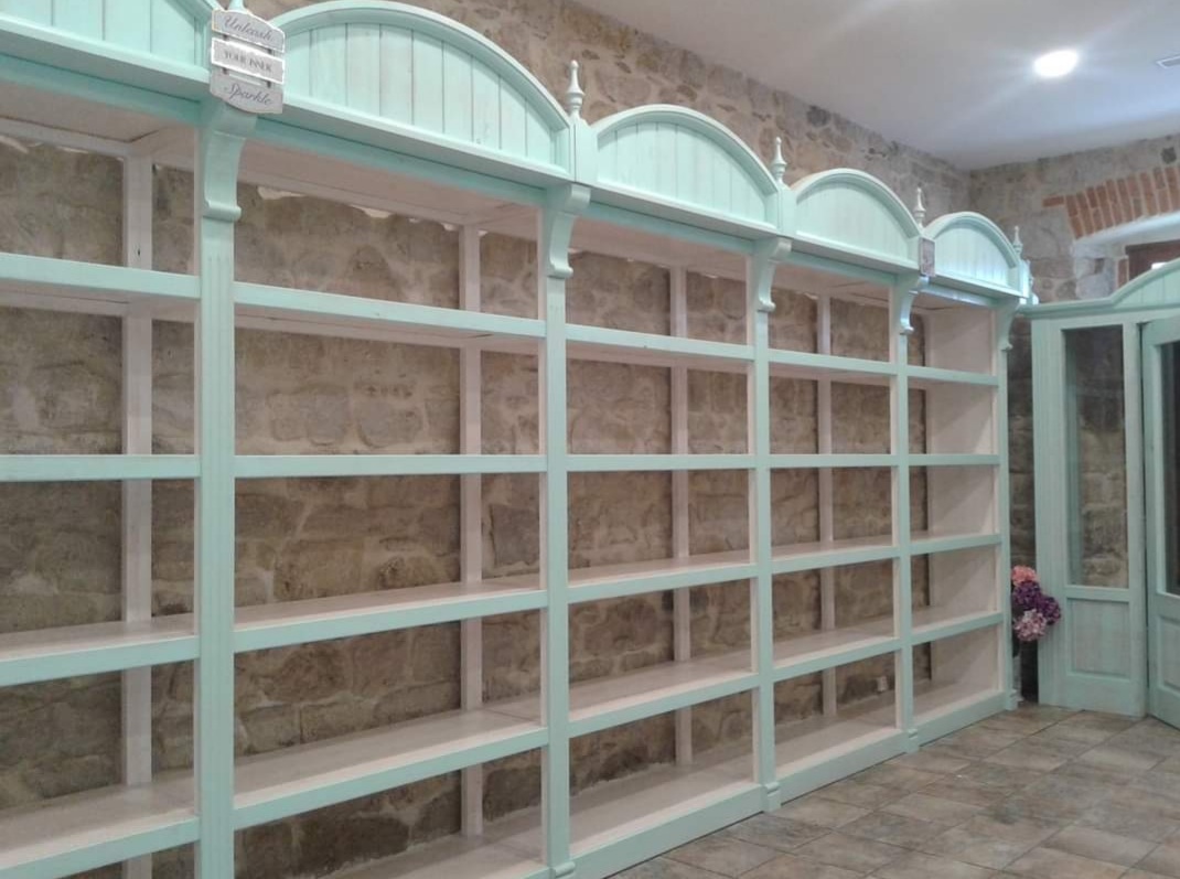

Estas estanterias estan acabadas con lasur traslucido blanco y azul para que veas un ejemplo
Aqui se ha utilizado un lasur al agua de la marca sayerlack
