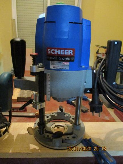

A la Scheer
tengo 2 ,HM18 y HM9,
IMG_1266-1
