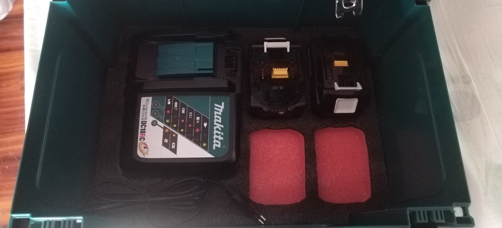

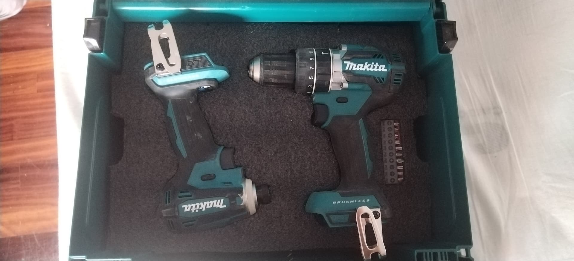

Al final me he decidido por este conjunto. Lo he cogido en una ferretería local, donde pude verlo, cogerlo en la mano, y donde me han aclarado todas las dudas que tenia.
He tenido que subir un poco el presupuesto que tenia: de los 350 iniciales al final he pagado 400€…. Pero creo que ha valido la pena ;).
Makita DHP484
Makita DTD172
Baterias 18V 3Ah. x 2 unidades
Cargador rapido DC18RC
Maletín Makpac v3

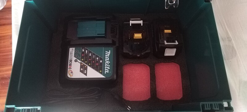

Extras:
2 unid. Espuma de 5cm

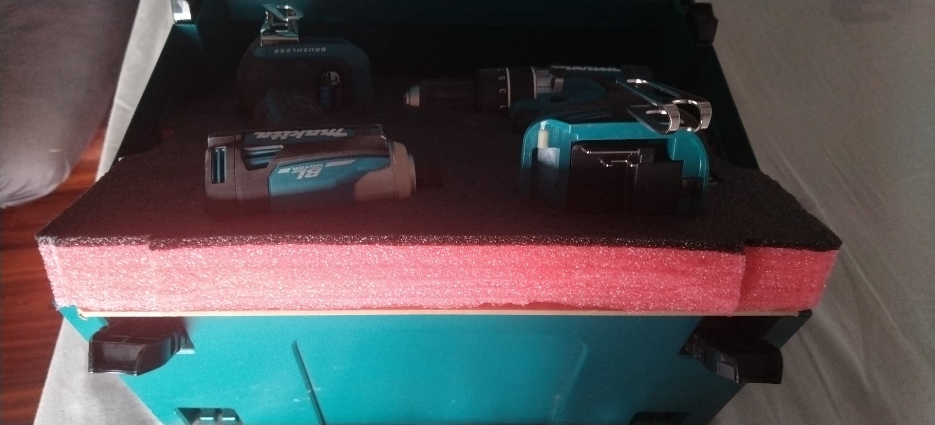

A la “bandeja” superior le he tenido que quitar un par de capas y le he añadido un tablero fino para ganar rigidez y fuera mas fácil sacarlo y ponerlo en la maleta.
Aqui he “reservado” dos huecos para mas adelante hacerme con un par de baterias mas… que nunca sobran, ja,ja,ja.
Un rotulador de tiza liquida, en un bazar al lado de casa unos 2€, para marcar las siluetas de las piezas. Al ser de tiza líquida se limpia muy bien los restos.
No voy a explicaros las ventajas de estes modelos en relación con el que estaba usando, serian demasiadas …. La única pega que le encuentro es que pesa algo mas (lógico) y después de un par de horas usándolo se nota…. Pero vamos nada grave, y totalmente asumible.

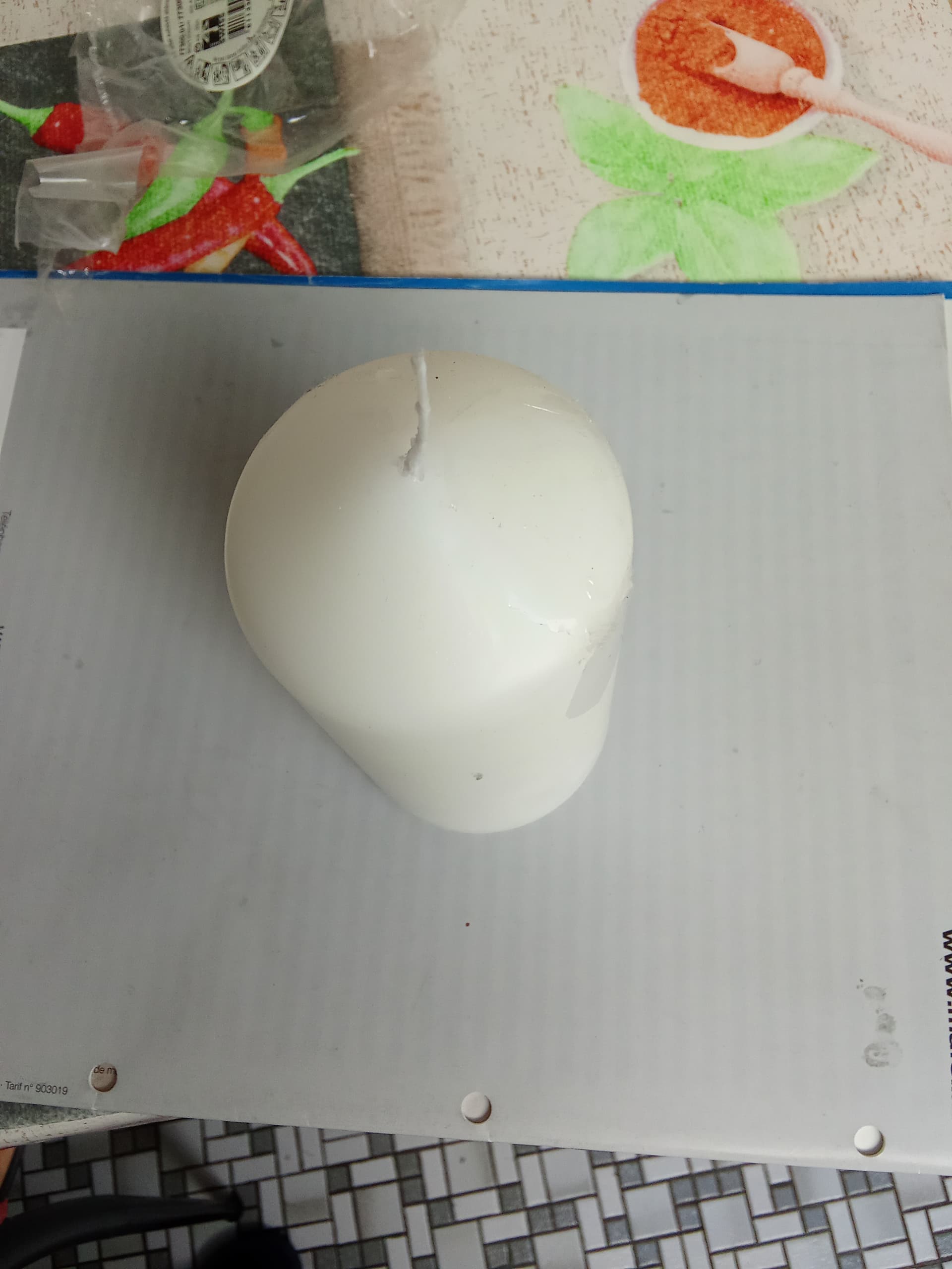

Hola son buenos atornilladores, sobre todo el de impacto, además de hacer un taladro , para las maderas duras, ponle también cera o parafina a los tornillos
Una vela de parafina , es barata , además la puedes encender para recordar al Monasterio

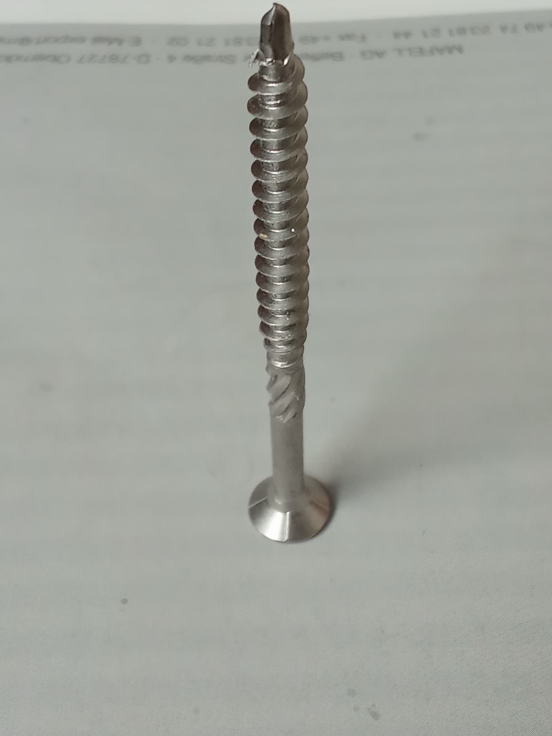

Es un tornillo con punta autotaladradora y con nervaduras en la cabeza para entrar en el material más fácilmente
