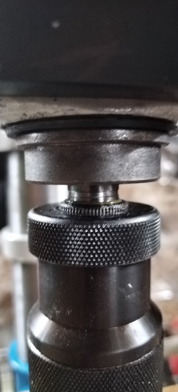

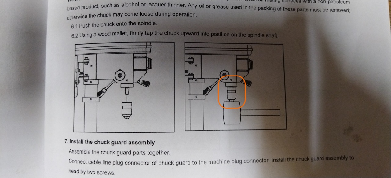

Para empezar, 3 manuales impresos…y ninguno en español!!!, y eso que en la web pone claramente “manual en castellano”…bueno, todo mal sera que con los dibujos no me apañe…ja,ja, …en el dibujo de como colocar el portabrocas, parece que deberia quedar a ras…al final va a ser que no.
En el dibujo del manual, parece que tiene que quedar pegado…

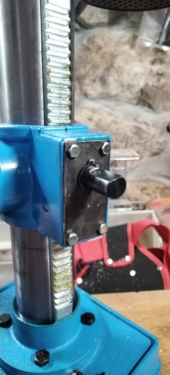

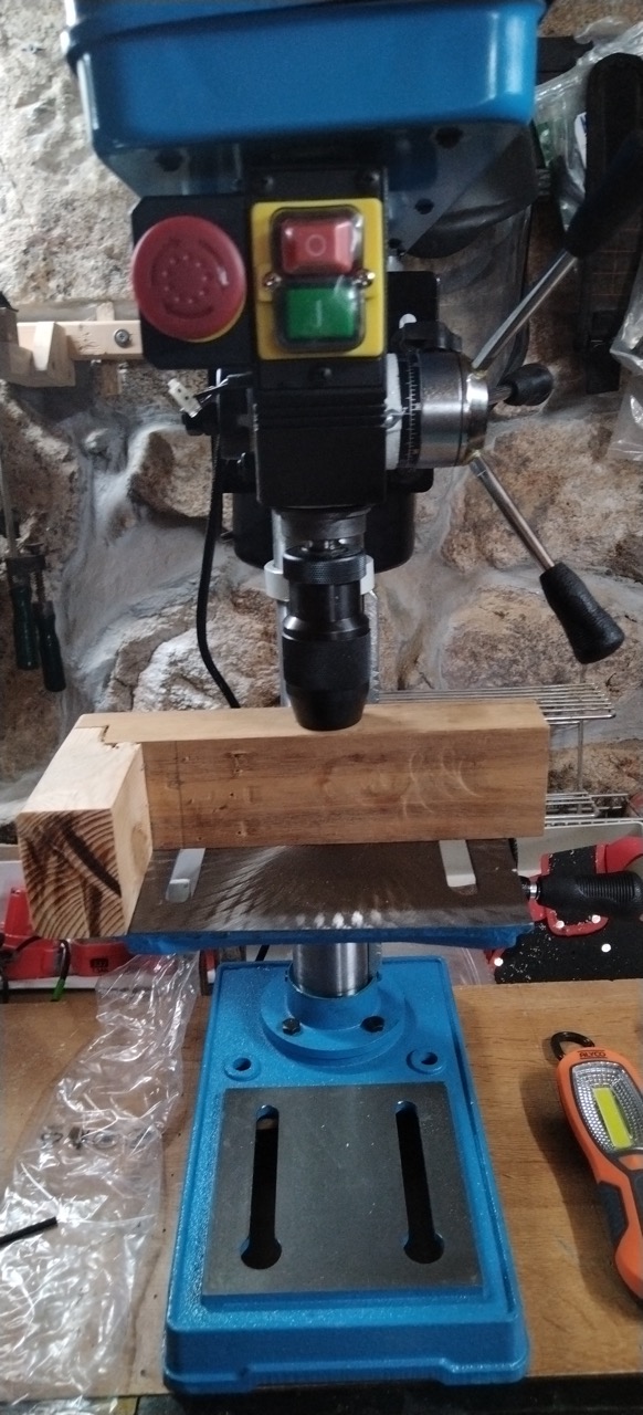

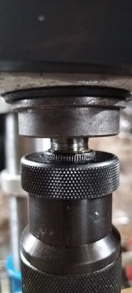

para colocar el portabrocas, evitando darle martillazos, tuve “la genial idea” de usar la mesa con la cremallera, y bien, hasta que intente que quedase metido como en el dibujo, pegado a la parte superior…
Yo no he conseguido mas alla de esto, que me coincide con las fotos que puso Boquepa, asi que imagino que estara bien colocado.

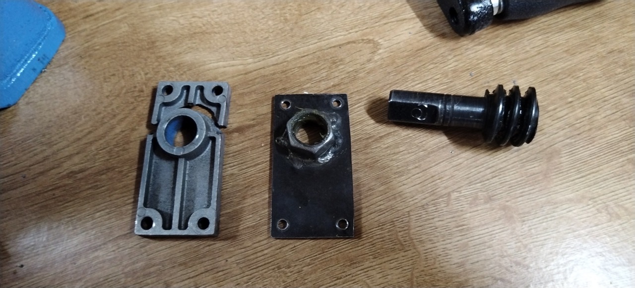

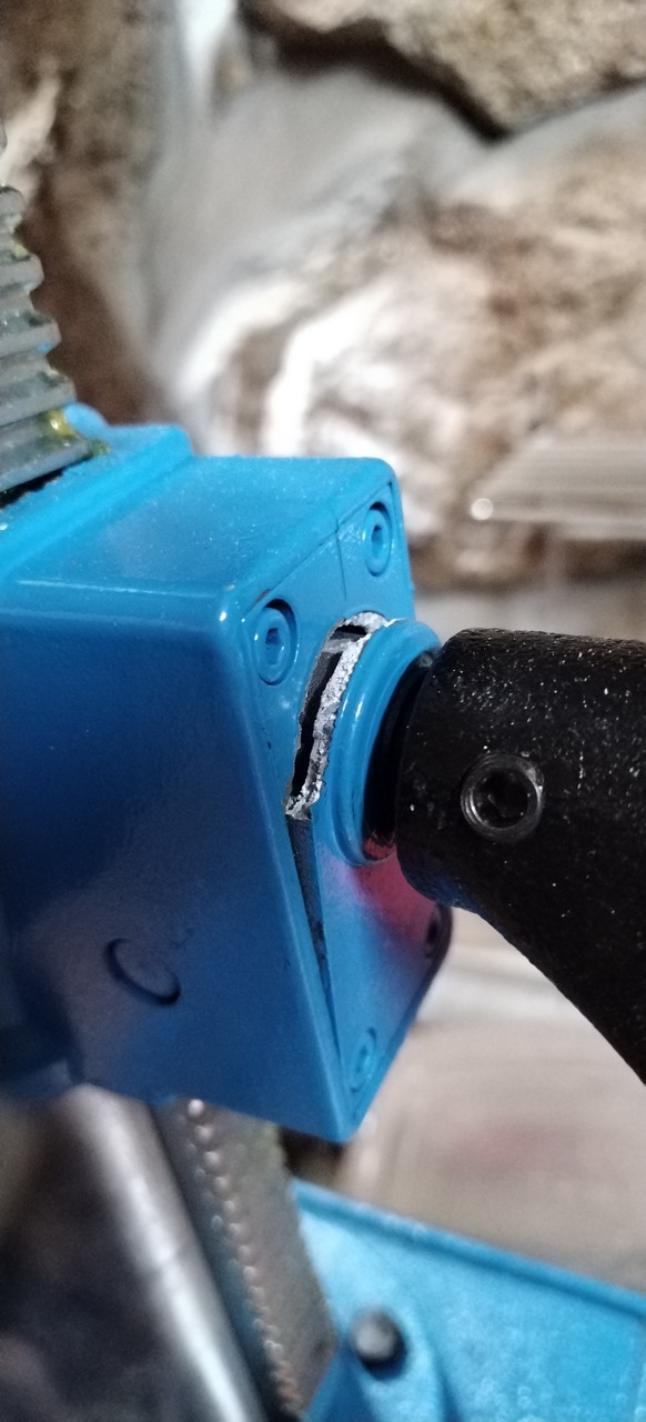

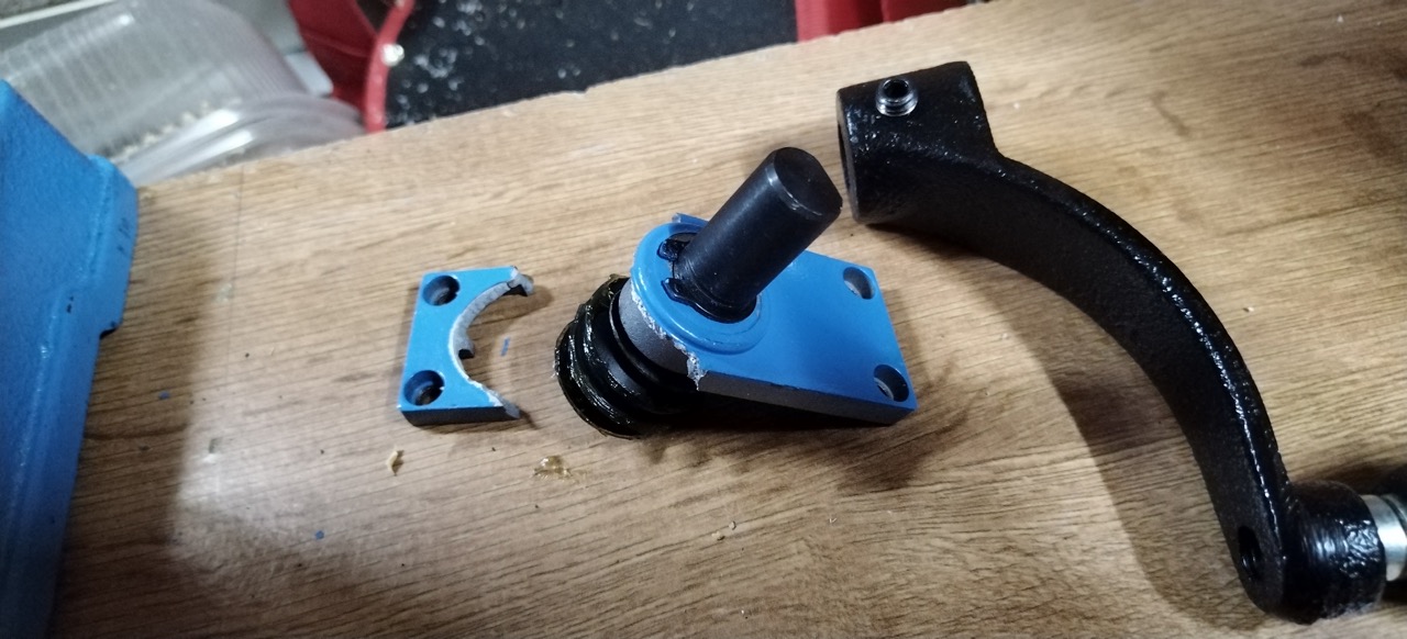

…hay me cargue la chapa de la manivela, confirmando mis sospechas. El material es ¿malaquita?, no se como se llama, pero estoi cansado de verlo en muchas herramientas que rompen de esa forma irregular…es de textura granulada y no hay forma de pegarlo/soldarlo…un material demasiado extendido.

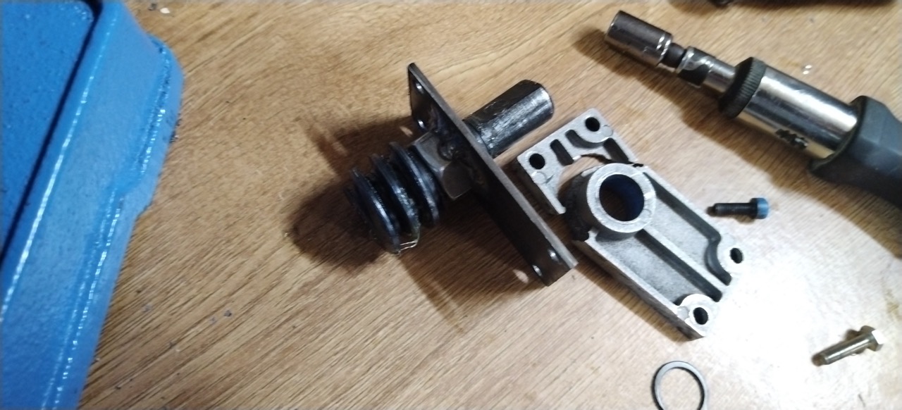

…nada, que esta gafado… y ahora que?. No voi a quedarme sin usar la cremallera (fue uno de los motivos para elegir este modelo). Pues habra que hacer una pieza…

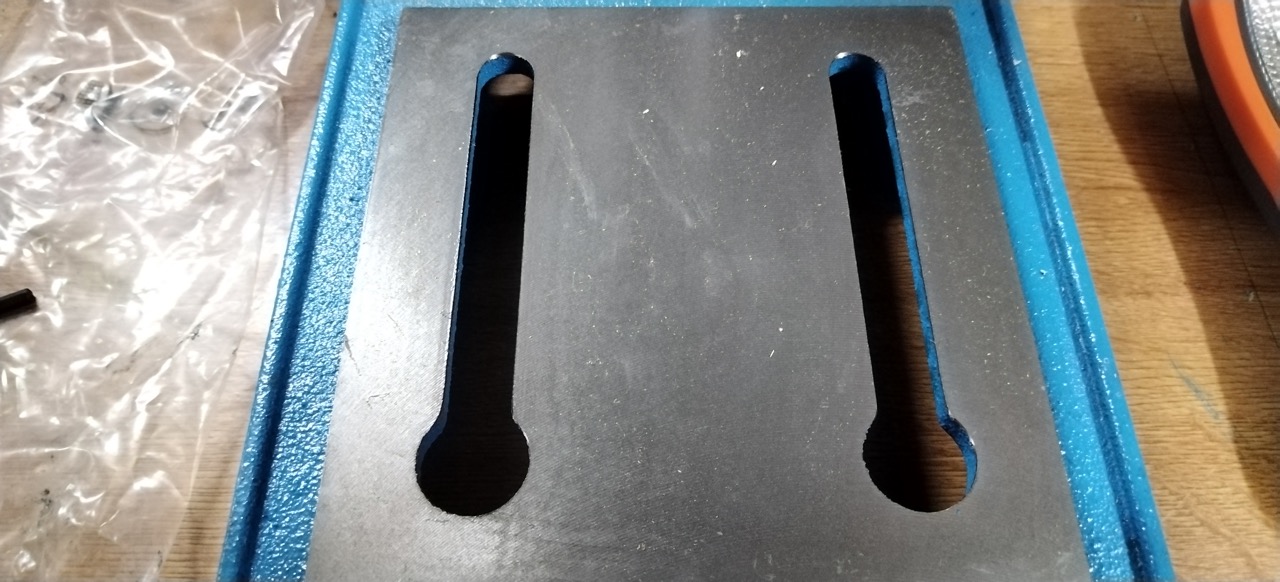

Sabado y domingo entretenido…y el resultado…

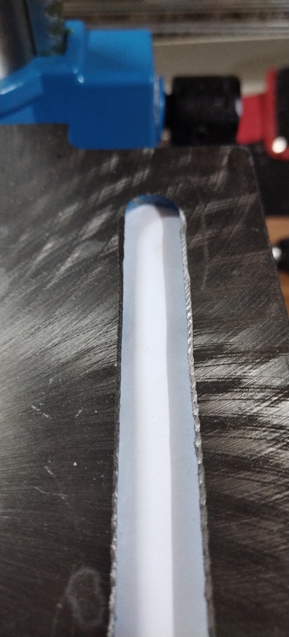

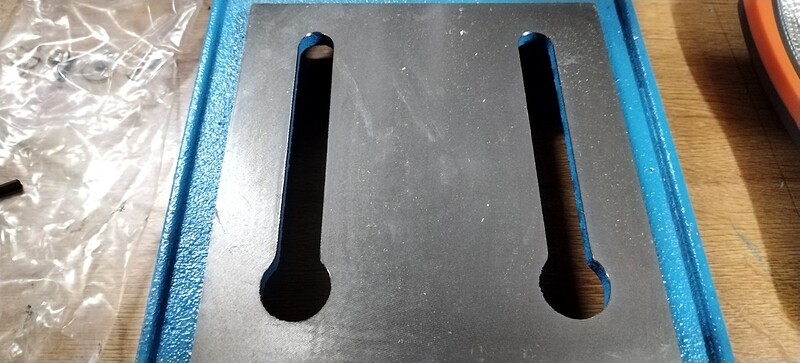

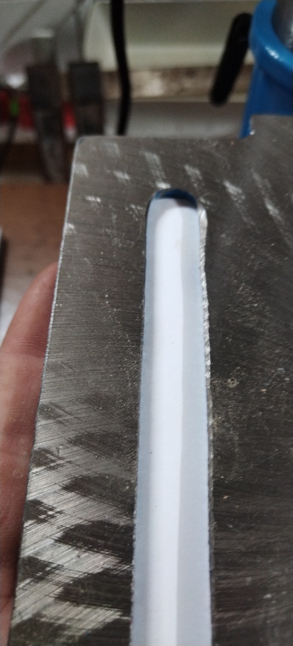

Los acabados…bueno, por ese precio entiendo que andaran todos mas o menos ahi, pero a mi desde luego no me han gustado nada. Las guias de la mesa elevable, venia fresadas tan mal que he tenido que lijarlas para que las tuercas en T se deslizaran. Sin embargo las guias de la base vienen bien acabadas ¿?
Las fotos son tal cual venian. Aparte de mal acabadas, torcidas.

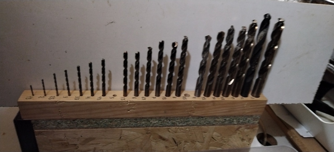

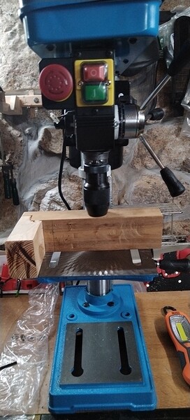

Ayer, para probarlo, se me ocurrio hacer un portabrocas simple. Un liston con agujeros, desde brocas de 1.5 hasta 13, en intervalos de 0,5…
Que tal el HBM 14 ?..Pues bien, la verdad. El portabrocas sin llave, la mesa regulable con cremallera, el tope de profundidad, el poco ruido que hace…todo ha funcionado bastante bien, … y si lo comparo con mi anterior “taladro de columna” la diferencia es a favor del HBM (o similar) y con mucha diferencia.

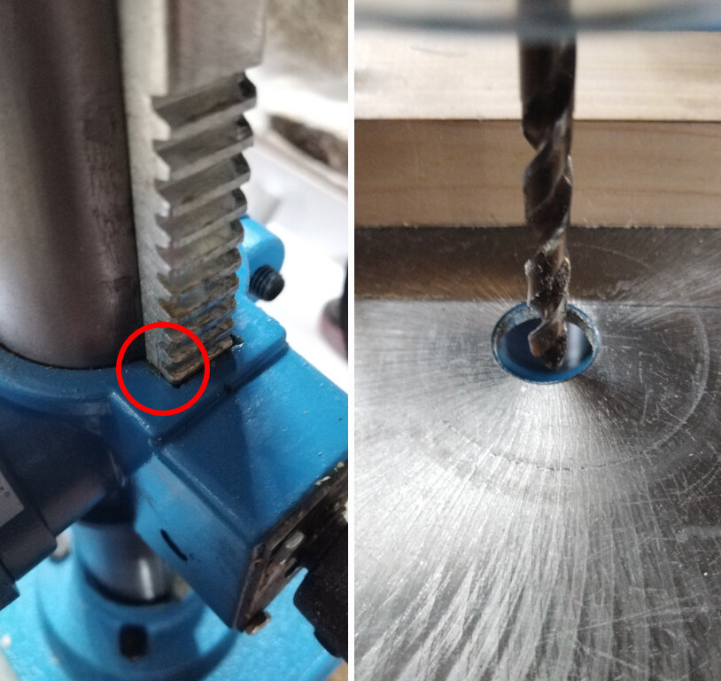

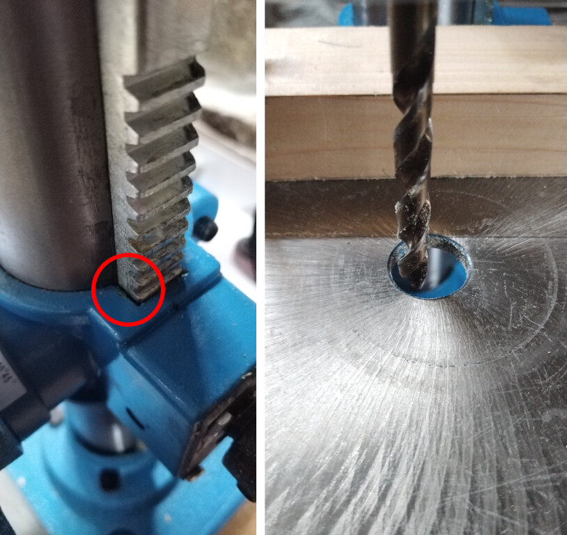

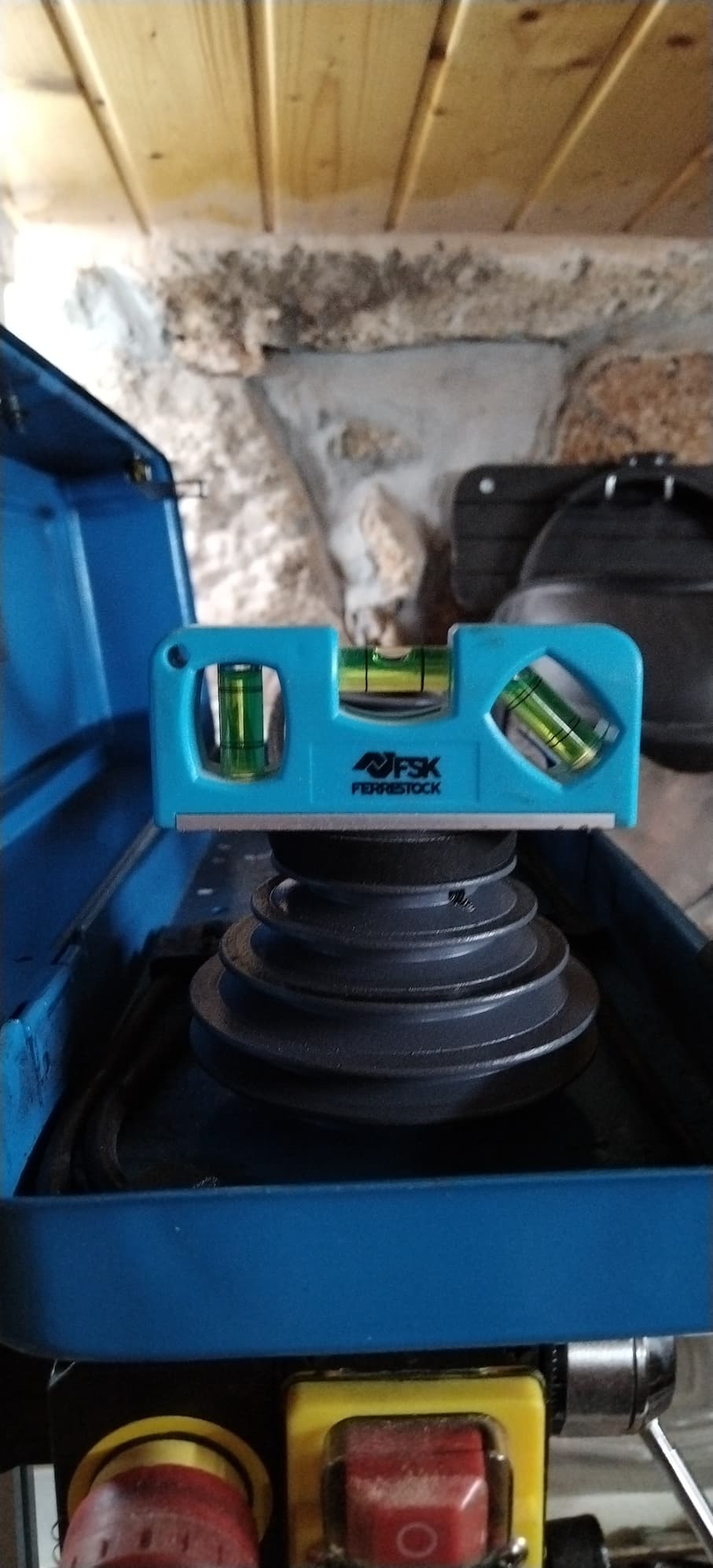

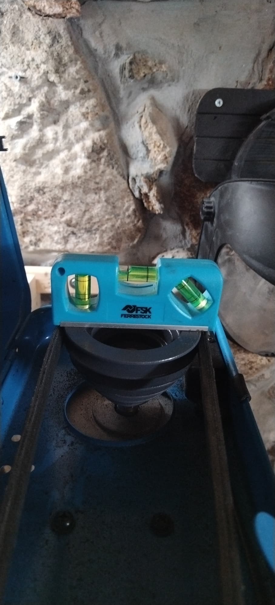

Buenas!. Sigo con “detallitos” con el taladro. No me acaba de convencer la “verticalidad” de los agujeros… Y creo que he dado con el problema. De casualidad, haciendo un cambio de la correa, he visto que las poleas traseras no estaban niveladas…como las delanteras.
Tendria facil solucion nivelarlas: aflojo los cuatro tornillos que sujetan el motor, lo nivelo, y vuelvo a apretar los tornillos…mas facil imposible. Pero, por si acaso, prefiero preguntar: ese desnivel de las poleas traseras es asi por algun motivo? o simplemente esta mal montado?.
Y si, he comprobado el nivel de la mesa donde esta colocado y esta bien nivelada :wink:
Yo que tengo en mente el HBM- 20 Profi, y leyendo a @fran-artamitaco miedo me daa… :thinking:

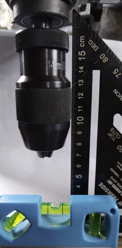

Lo que tienes que comprobar es el husillo respecto a la mesa, el que las poleas no estes niveladas para nada tienen que afectar a la verticalidad de los orificios:de todas maneras me parece raro a no ser que las poleas esten mal mecanizadas que podria ser que fuesen de aluminio fundido y que no esten mecanizadas… que tengas esa diferenia de paralelismo y las correa no te salte.
Seguramente no sea la mejor “medicion” pero es la que se me ocurrio ;)…
“Medición” antes y despues de nivelar las poleas= la misma. Tal y como comentas no afecta para nada al cabezal.
Girandolo a mano no veo ninguna holgura. Aparentemente todo esta bien ¿?

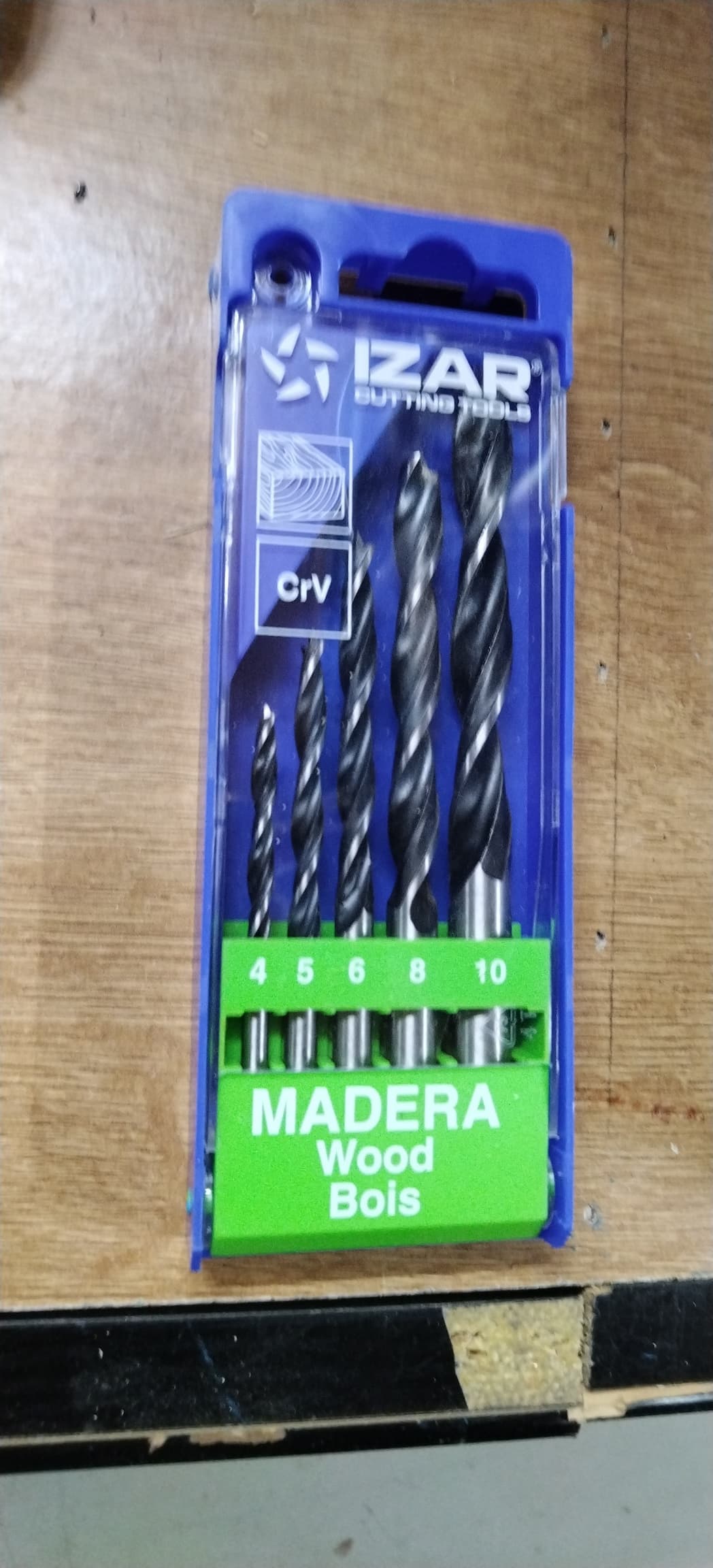

He decidido tirar todas las brocas de madera que tenia (la mayoria del Lidl) y renovar por completo las brocas de madera. hace un par de dias me han llegado estas…
A ver que tal van…me da que las brocas viejas no estaban todo lo bien que deberian.
