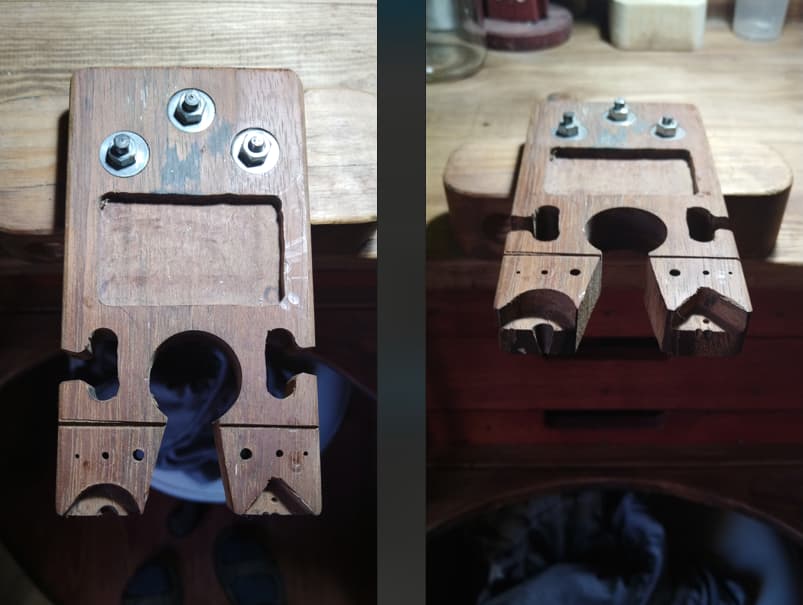

Quiero cojer un taladro decente ya que ultimamente necesito hacer agujeros medianamente “precisos”. El 90% de las piezas que necesito perforar son pequeñas, aprox. de unos 20x20 cm de exterior y en maderas blandas/medias. Ahora mismo quiero hacer varias “atilleras” para una mesa de joyero/orfebre. Os dejo unas fotos para que os hagais una idea. La de la foto esta hecha con elondo (o eso me dijeron cuando coji los listones…hace unos 22 años), pero no es la madera habitual que uso. Ahora mismo estoi viendo/investigando sobre estos 3 taladros:

Unas fotos de la astillera.

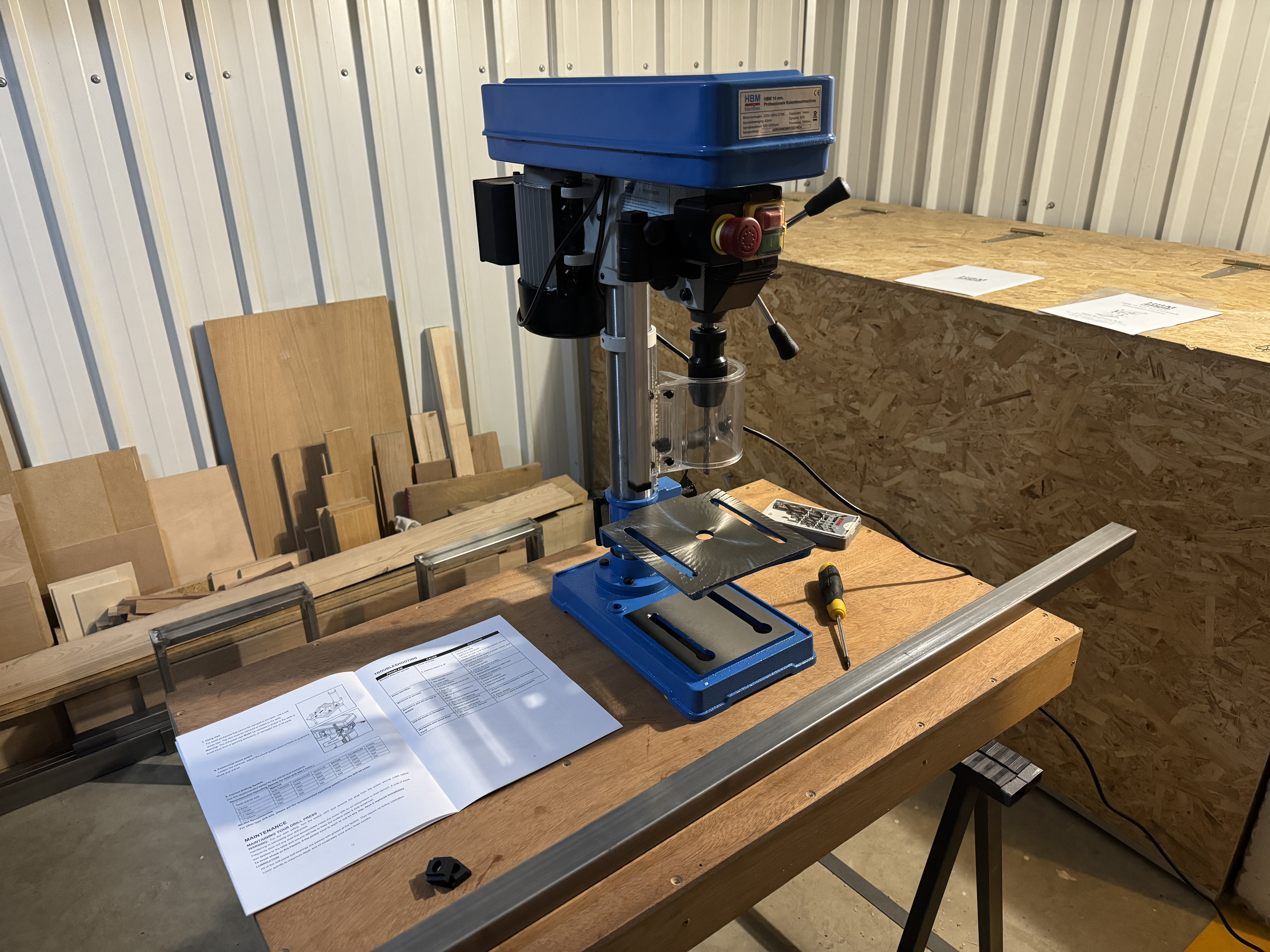

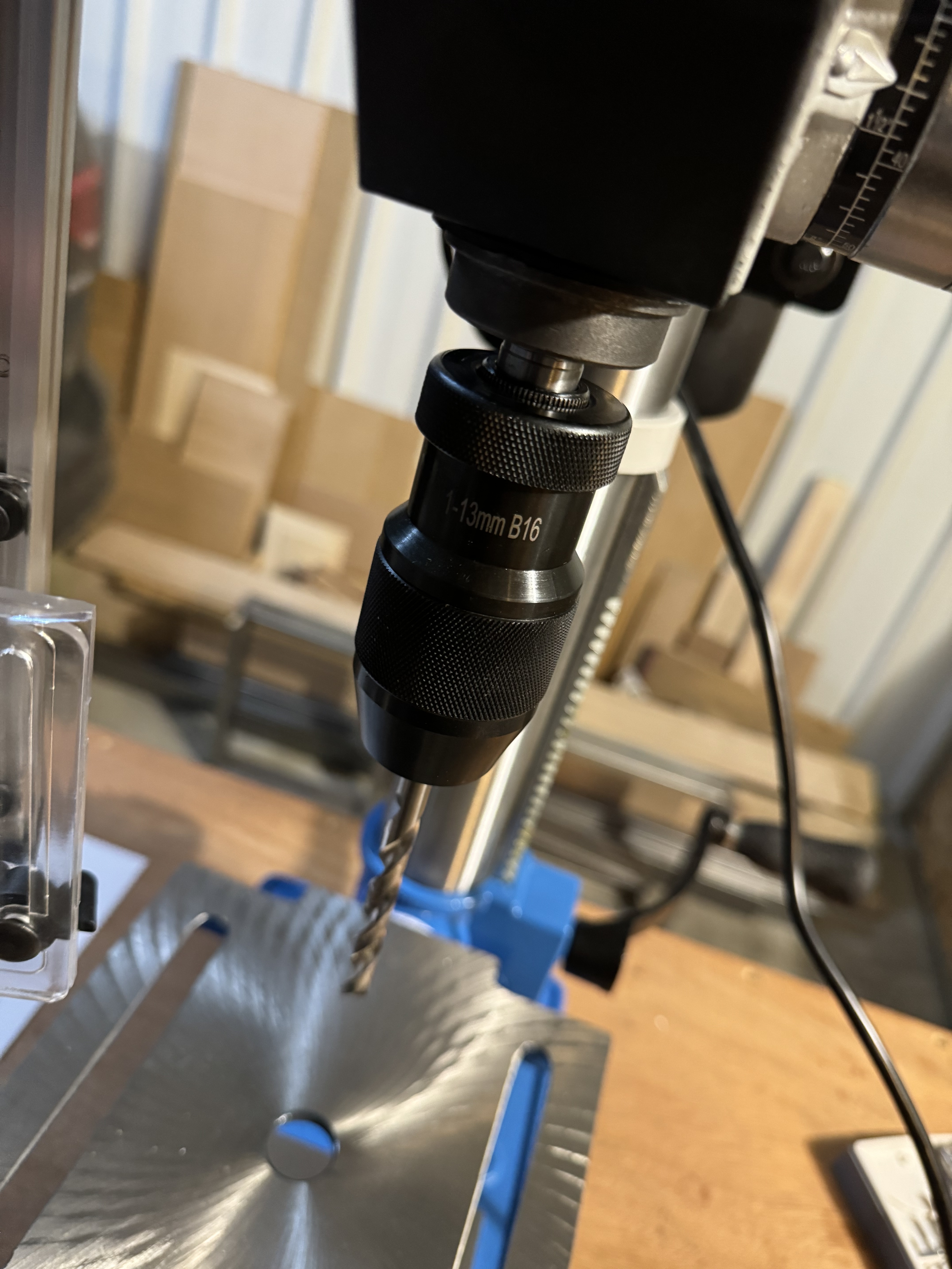

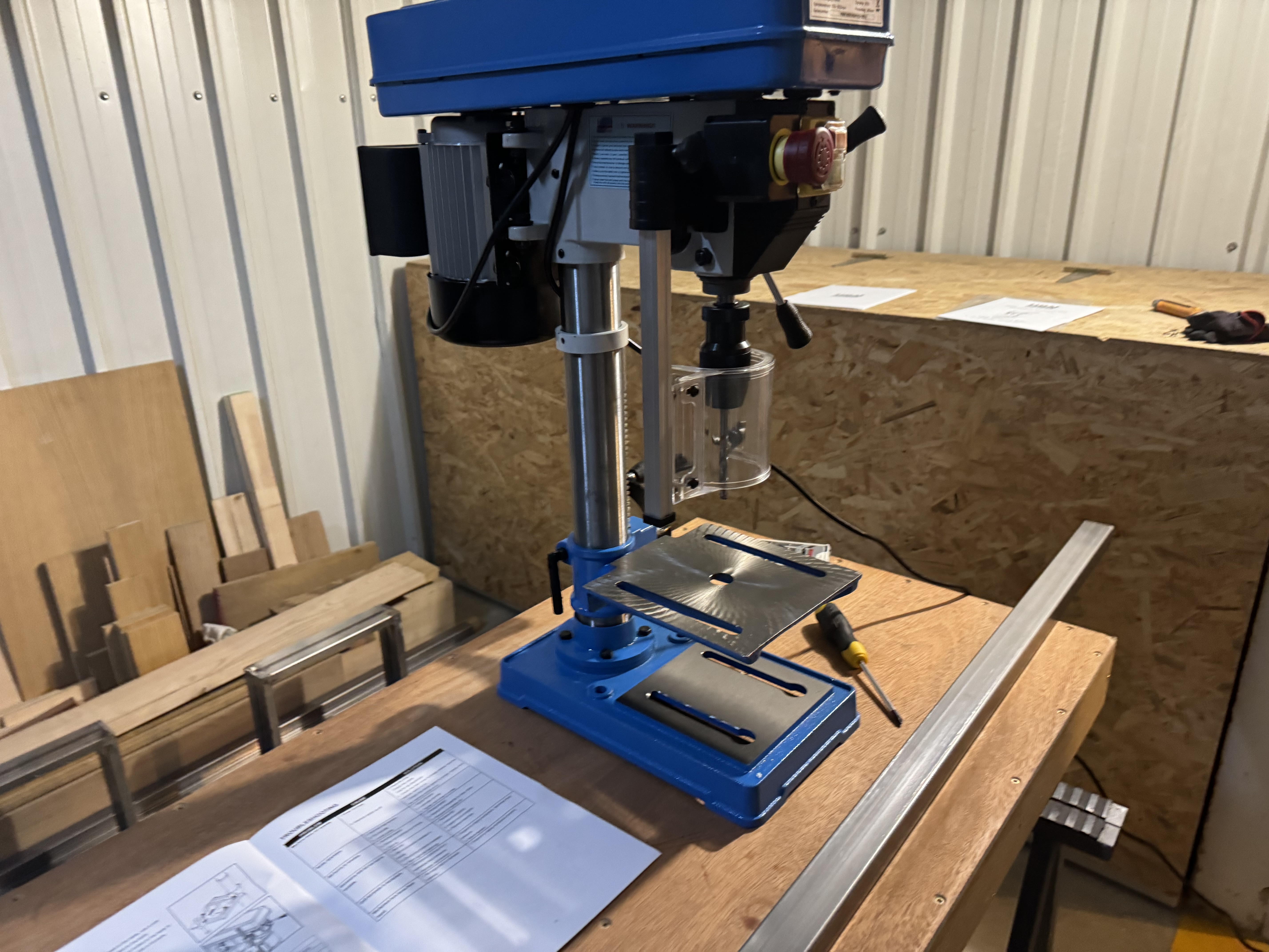

Montado y probado el HBM14 Profi. Una maravilla, nada de holguras, sólido, pesado y supersilencioso. Mucho mejor en términos de desempeño y sensaciones que el Bosch. El Bosch es más pequeño y manejable, pero más ruidoso y más endeble. El cambio de correas es muy fácil. La madera la agujerea como mantequilla.

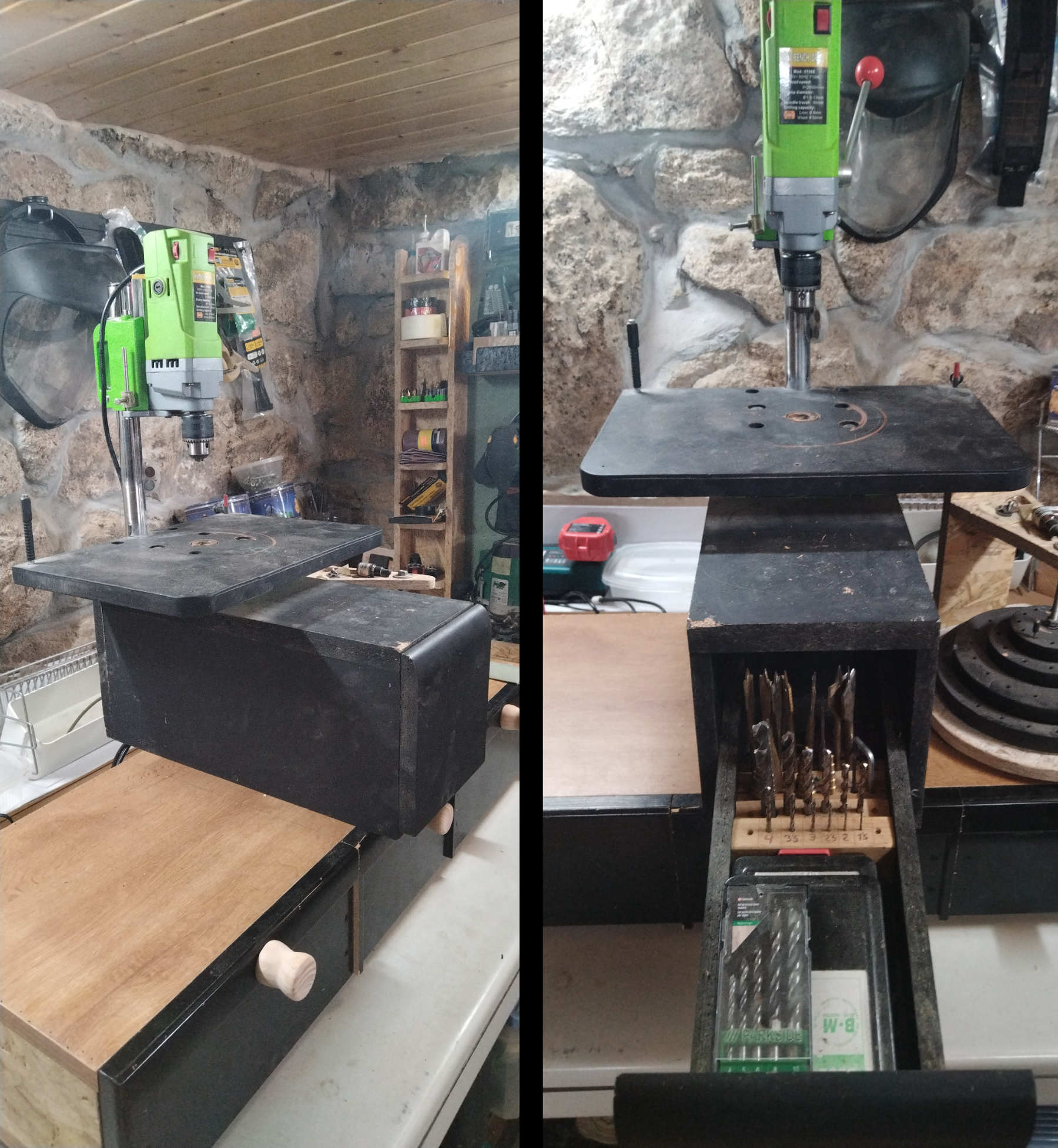

Este es mi actual taladro “de columna”, unos 80€…y hasta el momento (llevo usandolo unos 3 años) ha funcionado “decentemente”…eso si, le he tenido que cambiar las escobillas unas 3 veces…pero ahi sigue… lo que pasa es que cada vez le cuesta mas y en algunas ocasiones ya ha dado señales de humo… a veces le pido de mas, ja,ja,ja :wink:
Captura de pantalla 2024-04-26 a las 20.03.50
Lo mejor de el, es que puedo transportarlo/moverlo sin esfuerzo. Le hice un cajon y hay llevo todas las brocas, palas… que necesito.

Buenas!! Nada, tranquilo! Ando por aquí y sigo haciendo cosas. He usado el taladro en varias ocasiones y no he cambiado de opinión. Es una máquina sólida y potente. Curiosamente la he usado más con metal y ya te digo que va muy bien. Para metal muy importante que las brocas estén en condiciones de afilado y sean medianamente buenas. Para madera también es importante si quieres tener buenos acabados.
