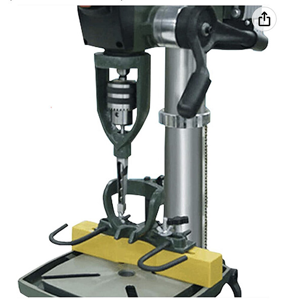

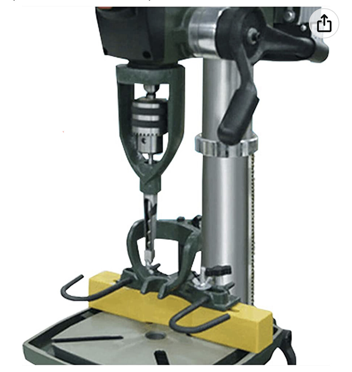

Alguien ha probado o sabe cómo funciona este invento y este tipo de brocas?

Para que vaya mas o menos necesitas un taladro que sea robusto,y puensa que la cremallera del taladro no es ni de cerca lo fuerte que la llevan las ecopleadoras de formon hueco,
Las brocas son brocas especiales y que van en conjunto con el formon.
El adaptador que aparece en la foto cuesta casi 70 pavos en Amazonia sin incluir ningún formón. Si le sumas un juego de formones básicos se te va prácticamente a los 100.
Una escopleadora básica con un par de formones incluidos cuesta unos 200.
Yo creo que el adaptador no compensa por esa diferencia de precio, aunque parezca mucho.

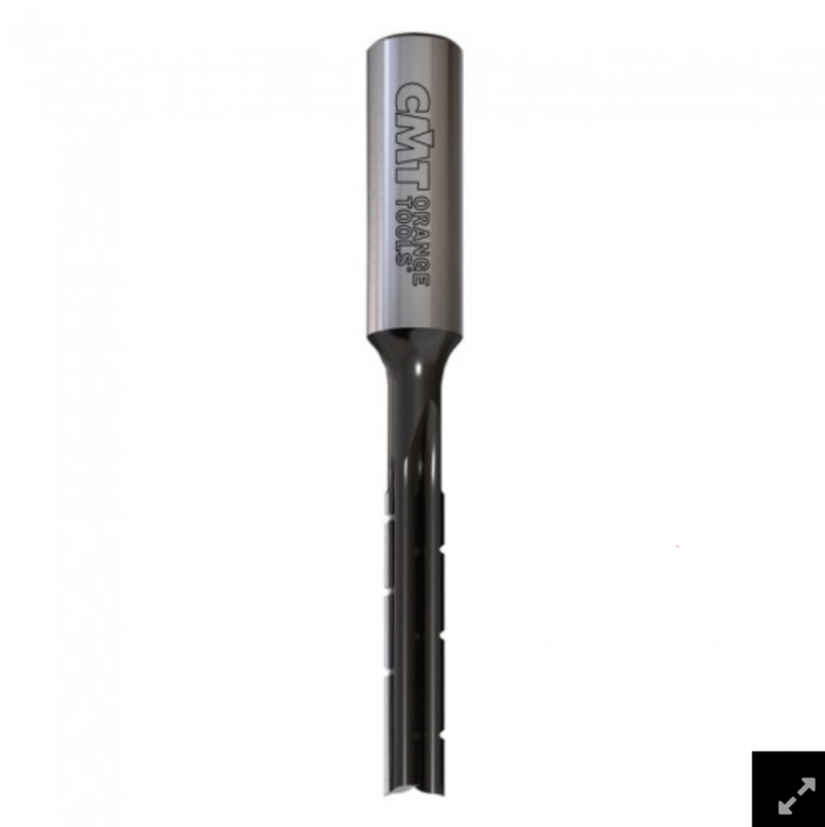

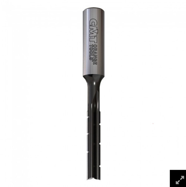

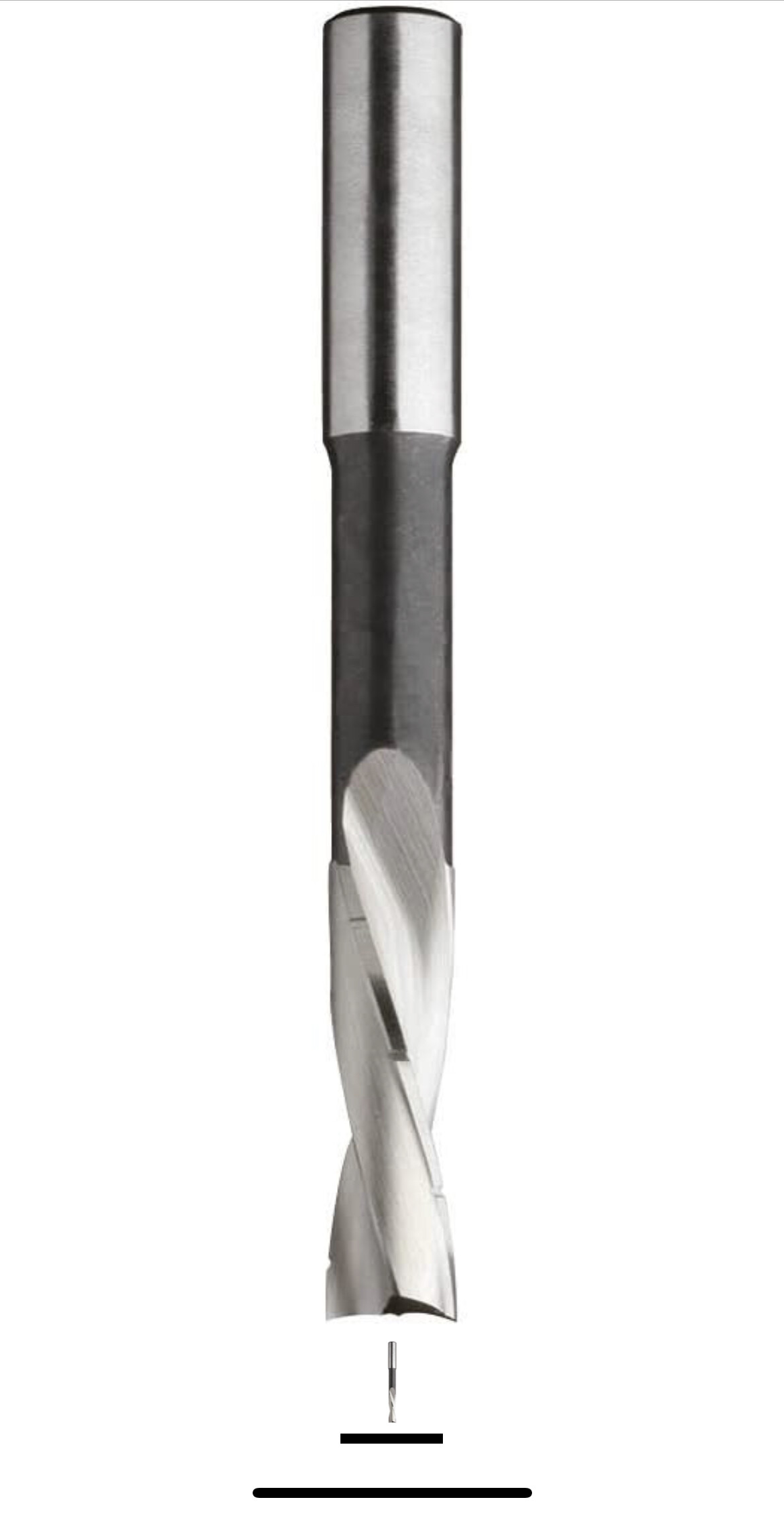

Otra cuestión es q tengo una combinada del año de la canana, con escoplo horizontal
Y en este caso no sé muy bien q brocas usar:
a) corte helicoidal
b) corte recto
c) otro tipo?
Correcto, me refería a la Vevor. Se puede ver aquí. Yo no la tengo ni la he visto en mi vida, e imagino que no será muy allá, teniendo en cuenta que las escopleadoras estándar cuestan de unos 1.000 pavos para arriba. Pero por mala que sea, casi seguro que funcionará mejor que el adminículo que citaba el amigo @montxo, y a lo que yo me refería es que la diferencia de precio no es abismal. Eso sí, lo que comentas sobre que te marearon y al final te quedaste sin ella sí que es preocupante.
Hay algunas combinadas que se le puede poner el adaptador para acoplarles brocas de formón hueco, yo lo e visto en algún taller. En cuanto a las brocas de escoplear, las mayorías usan las de corte recto, bien con rompevirutas como la de la foto que has puesto, o bien sin rompevirutas.

La idea del artilugio, me atraería mas, porque no tengo sitio para mas, y realmente no necesitaría muchas medidas.
Iría comprandolas ,buenas, a medida de las necesidades.
Pero sera precisa???
La cuestión es que la escopleadora de escoplos cuadrados solo aporta la terminación cuadrada en una caja. La mortajadora de una combinada o de un taladro hace la terminación de la caja redondeada y es mucho más fácil y barato de ejecutar.
Una escopleadora de bedano buena seguro que es estupenda pero los apaños baratos no parecen buenas soluciones…
