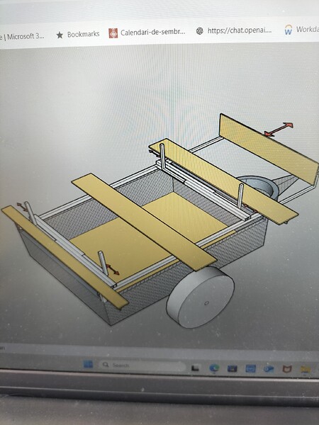

Estoy planteandome hacer una mejoras a mi remolque ligero y me gustaria recibir vuestros consejos o experiencia :grinning:

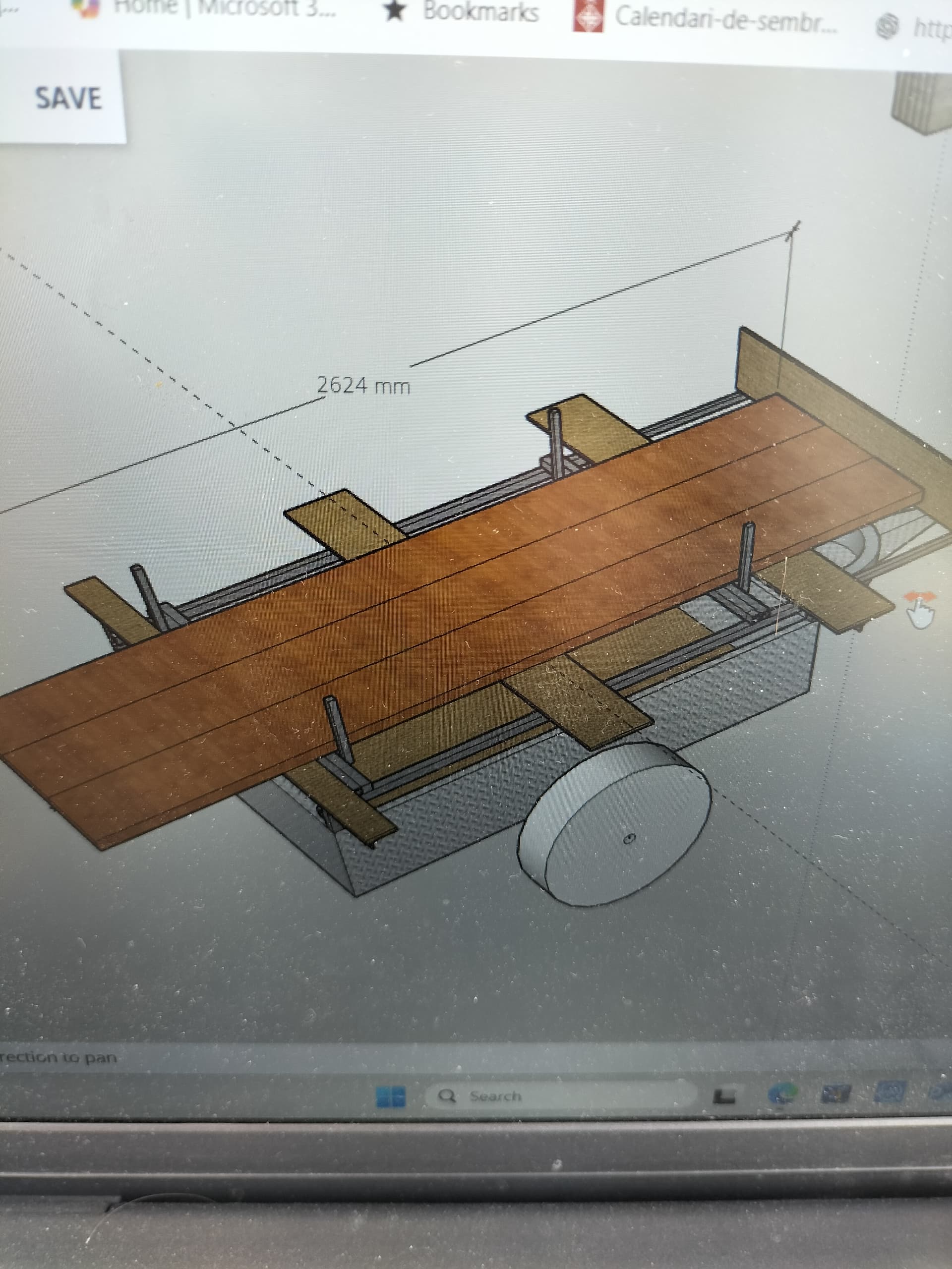

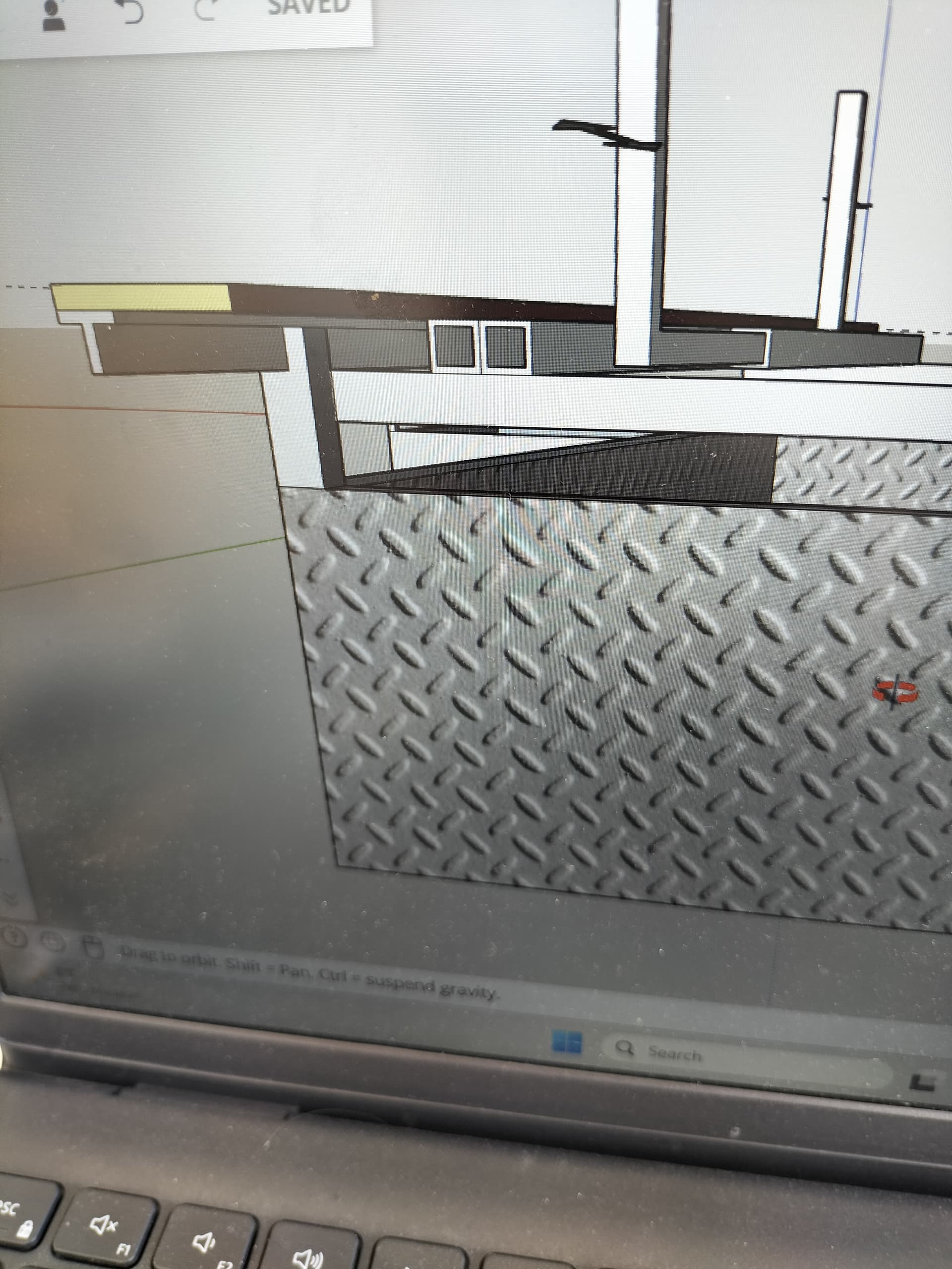

La idea es que usando los 4 esquinas (que son huecos), construir un marco de acero encima del remolque sobre cual sienten las tablas. Podria poner tablero de carroceria para subir la friccion/superficie. El marco seria seccion cuadrado hueco y T, soldado.
Luego pense en tener unas espigas verticales movibles/ajustables y una tabla extendible sobre la bola hasta donde me impide girar.

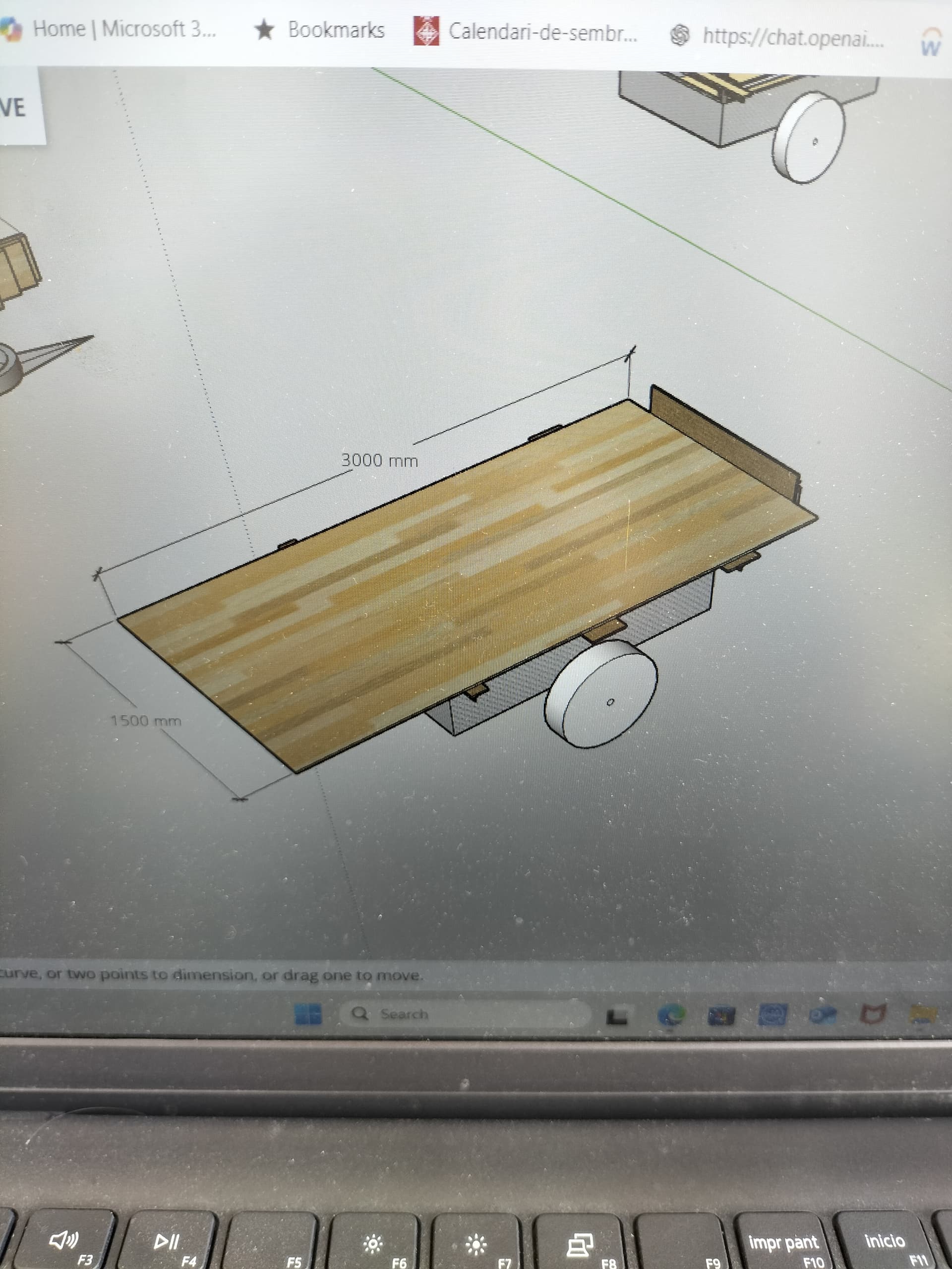

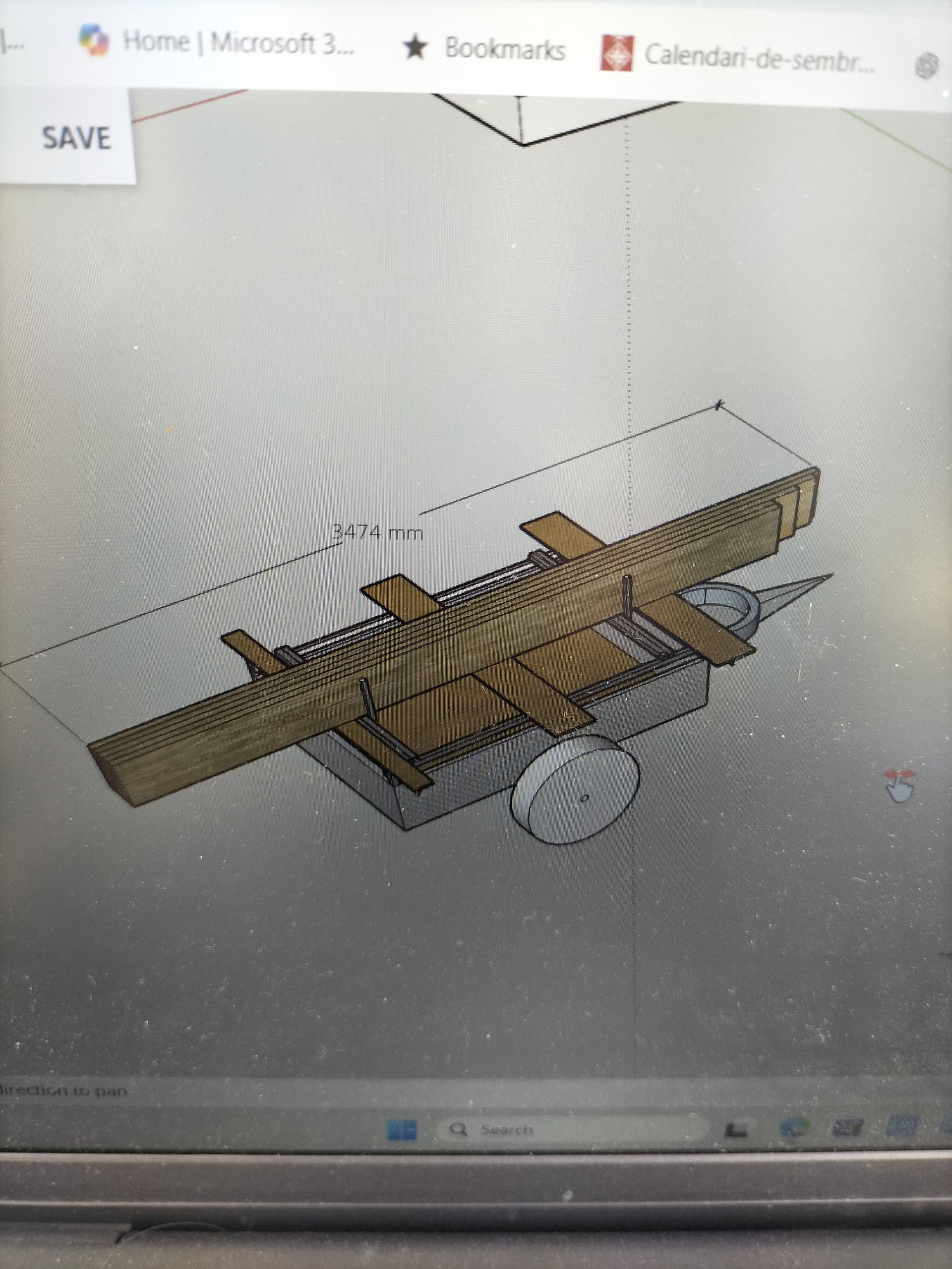

Esto me permitiria usar lo maximo permisible por ley: anchura del remolque, 160cm, x 4/3 de su largo.
Hasta la fecha simplemente he sujetado las tablas encima de los lados del remolque o en el caso de eg. placas pladur, usado los perfiles pladur como sistema de soporte.

Tengo la suerte que me tocan almacenes cerca y sin coger autovia o autopista y con pocos controles, hasta la fecha he ido sin ni siquiera el señal v20, aunque siempre hay una primera vez. Lo estaba dando vueltas porque veo que se puede sujetar las tablas mejor y sin dañar el remolque de la manera que uso actualmente, y porque si es un panel es algo de drama: o cortarlo en el amacen o poner algo largo por debajo.
