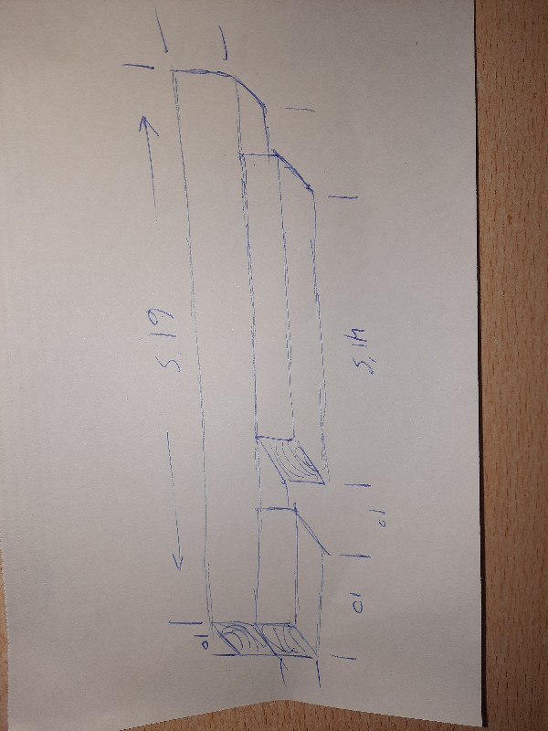

Lo unico un poco complicado de esta mesa son los encastes en las patas para los largueros,como las patas vienen a ser de 10x 10 cm , yo pediria barra de 10x5 y lo encolaria para hacer los 10x10 y como las juntas son a media madera encolaria ya dejando el hueco para el ensamble, como las patas tienen unos 61.5 cm (aqui tendrias que mirar que ruedas le pones y tu estatura para hacerla a tu medida, nada mas incomodo que una mesa de trabajo demasiado baja o demasiado alta) el material para ellas encolandolas como te comento seria para cada pata 1 piaza de 5x10 de 61,5 cm de largo, 1 pieza de 5x10 de 10 cm de largo que seria la que va en la parte inferior de la pata y una pieza de 41,5 cm.
