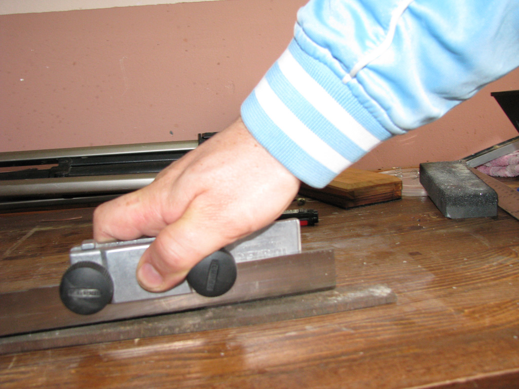

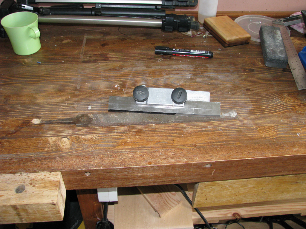

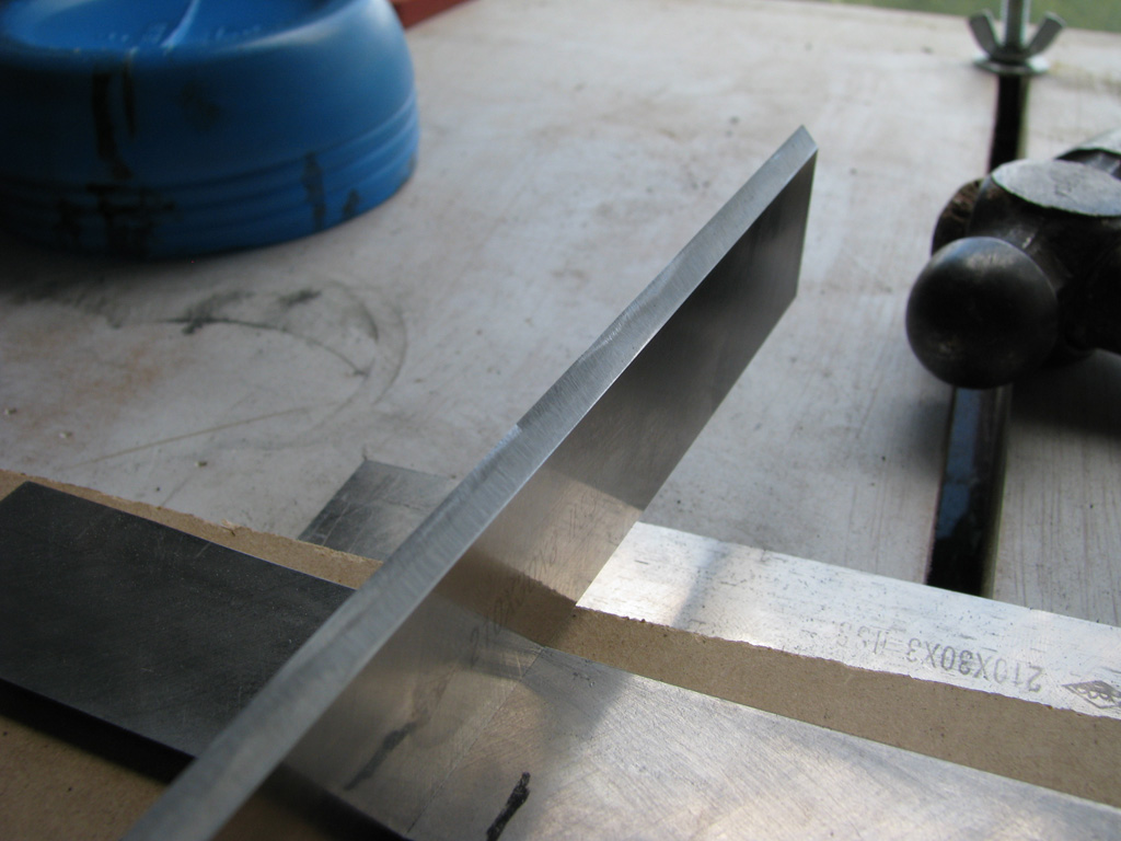

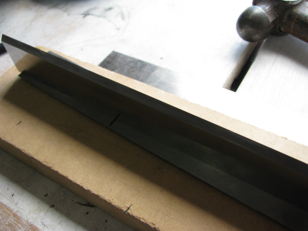

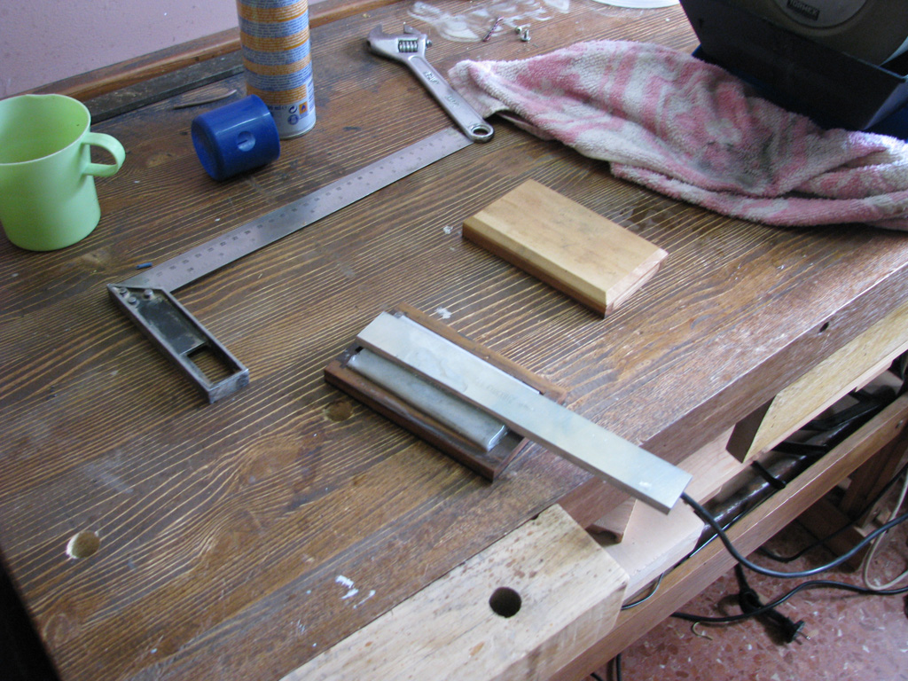

Hola a tod@s ayer quite las cuchillas de la acepilladora para afilarlas ya que tenían varias mellas y asi poder graduar las cuchillas como se han comentado por estos lades.

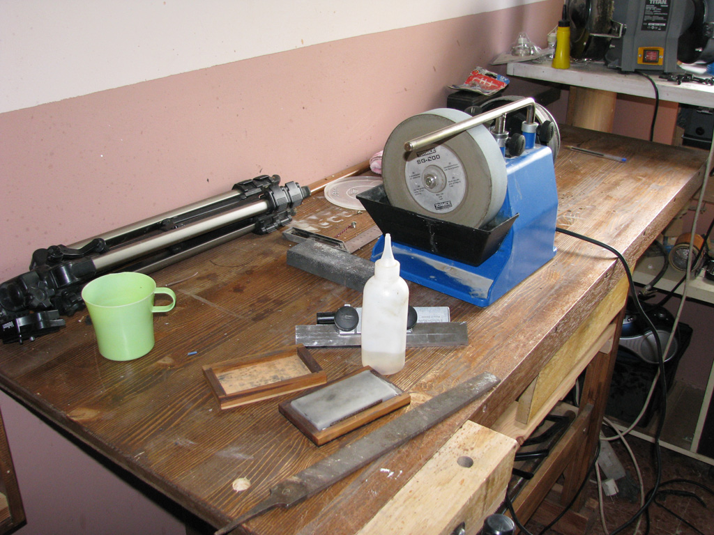

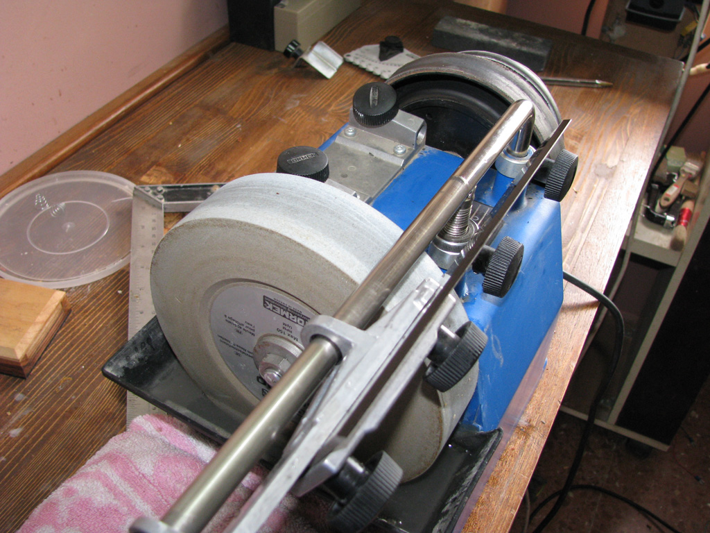

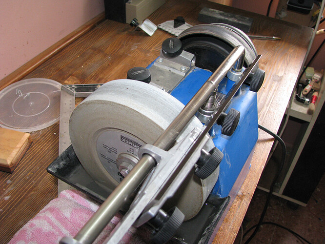

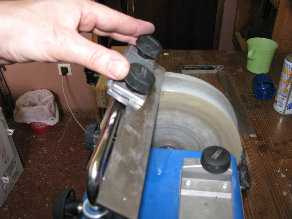

He utilizado una lima grande para dejarlas lo mas rectas posibles, la maquina Tormek con el accesorio de formones y cepillos rectificada para poder meter las de la cepilladora, en mi caso de 21mm.
Luego la piedra de Arkansas para asentar el filo.
Las he dejado lo mas rectas posibles, luego con el rotulador he ido pintando el bisel que lo he dejado a 40º, cuando le daba una pasada, volvía a pintarlo asi hasta que el filo estaba completamente liso, unas 8 pasadas mas o menos y una hora de maquina.
Luego con la piedra de Arkansas la he pasado por el lado liso y luego por el bisel.
La luz que pasa es mínima aunque no este recta al 100% pero con el angulo tan grande los pelos del brazo los afeita sin dificultad.
A ver si alguien me puede corregir en el proceso y cosas que mirar antes de hacerlo, pues yo de herramientas eléctricas de carpintería poco, solo la mecánica.

Creo que sale mas a cuenta que te las afilen,los afiladores para cuchillas llevan un soporte donde se coloca la cuchilla y una vez ajustado todas las cuchillas del mismo juego te quedan iguales,lo que evita posibles desequilibrios por tener menos masa una que otra,el afilado de cuchillas de cepilladora normalmente se hace con muela de vasa o muela plana no se suele dejar vaciado ya que rara ves afilaremos a mano,a lo sumo asentaremos el filo con unos toque de arkansas.

Para que te queden perfectamente rectas e iguales, como ya te recomiendan llevalas a afilar, cuándo las ponemos en la afiladora autómatica, se ponen por juegos completos de 3 de 4 según el caso, y se afilan todas juntas a la misma dedida.Nosotros afilamos herramientas, pero no se si estarás muy lejos.
