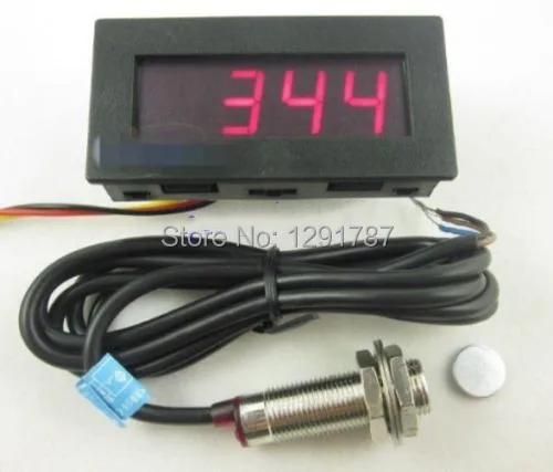

Lo del potenciómetro está bien y es fácil, también se le puede instalar un medidor de RPM con display LCD.
Me lo apunto para el siguiente brico
