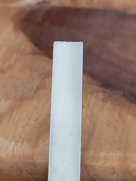

Una pregunta, es posible mantener afiladas las gubias solo con piedras o es necesario también una esmeriladora???
Me refiero si es posible corregir esto solo con piedras
Para esos daños puedes usar piedras si no te quieres meter con la amoladora o afiladora tipo tormek.
Necesitarás una piedra de grano grueso o incluso empezar con lija esmeril sobre una superficie plana tipo cristal.
Nunca me ha llamado la talla, pero seguro que necesitarás afilar muy a menudo, aunque con un trozo de cuero y pasta de pulir puedes ir afinando cada poco hasta que ya necesites afilar. Y lo mas importante, es no llegar a ese extremo de filo chungo. Mas vale darle mas a menudo un poquito que pasarte una tarde afilando un formón.
Por suerte esa es la única ke está en ese estado, prefiero afilar más a menudo con piedra antes ke meterle una afiladora porke seguro ke me las cargo o las quemo o vete tú a saber. Ya tengo más o menos decidido ke piedra comprar.
Gracias por tus consejos.
Para quitar mellas como esas yo uso la esmeriladora, con la piedra es muy lento.
Un disco de grano 100 en la esmeriladora y no usar mucha presión, comer poco a poco y enfriar .
El afilar con frecuencia no te va a evitar las mellas cuando coges algun nudo o al hacer palanca para levantar en rincones
No te vas a gastar todo el largo de las gubias en tu vida, asi que pierde el miedo y afila,afila
Yo utilizo piedra japonesa al agua y a veces lija de agua (con agua o con aceite),
Tienes que poner el filo vertical sobre una piedra gruesa (la que tengo yo que es de 400 lo dejaria plano en un plis) una vez tenga el filo plano, pones la gubia ya con el angulo que te parezca adecuado i venga a sacar filo, aca ya vas a demorar mas, una vez llegues al final del filo a cambiar a (piedra o lija) mas fina . Tengo un amigo carpintero que es muy buen tallista y siempre afila con lija, em mi caso afilo con piedras diamante de 400, 1000 y cuero con pasta de pulir, y para lo que hago me sirve.
He probado solo una vez de afilar una gubia en piedra japonesa al agua, no se que debo hacer mal pero dejo muy rayada la piedra y muy poco afilada la gubia. Para mi mucho mas fácil con piedras duras tipo pizarra arkansas …
Las Arkansas son mas duras y comen mejor que las de agua( segun he leido).Yo no las he probado, las que hay ahora son artificiales.
Las de diamante son mejores para mi gusto ,son mas rapidas
Sigo acabando muchas veces con lija de agua 1200 o 2000 gastadas,otras veces con japonesa al agua 4000 o 6000… pero lo que mejor me las deja es ¨el como tenga yo el día¨ y hay dias que ná de ná
Si el miedo a usar una afiladora no es porke se me acabe la gubia, sino a dejarla inservible
Es muy dificil que la dejes inservible.Como mucho puedes destemplar milimetros del filo, y eso haciendo el burro
