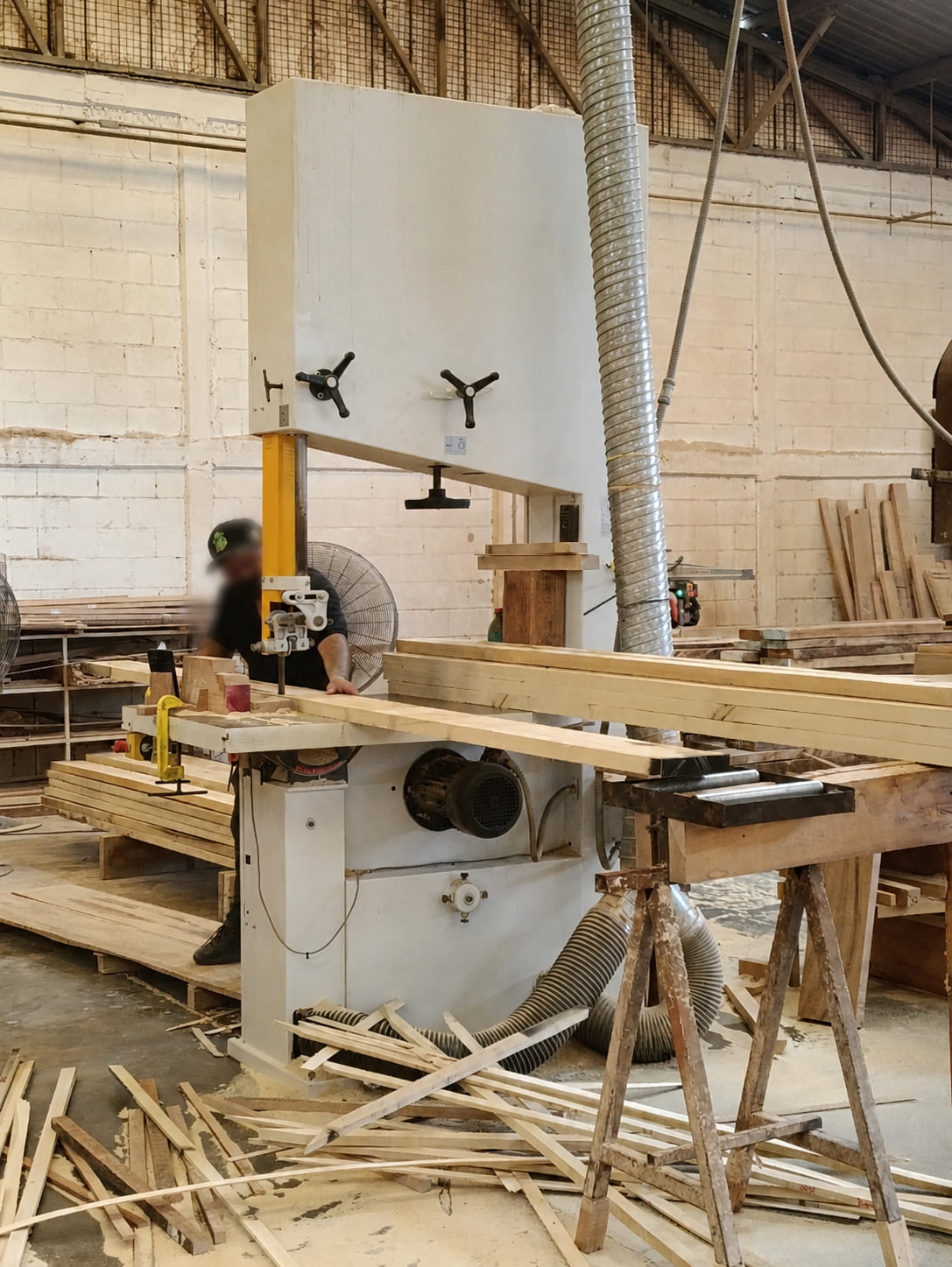

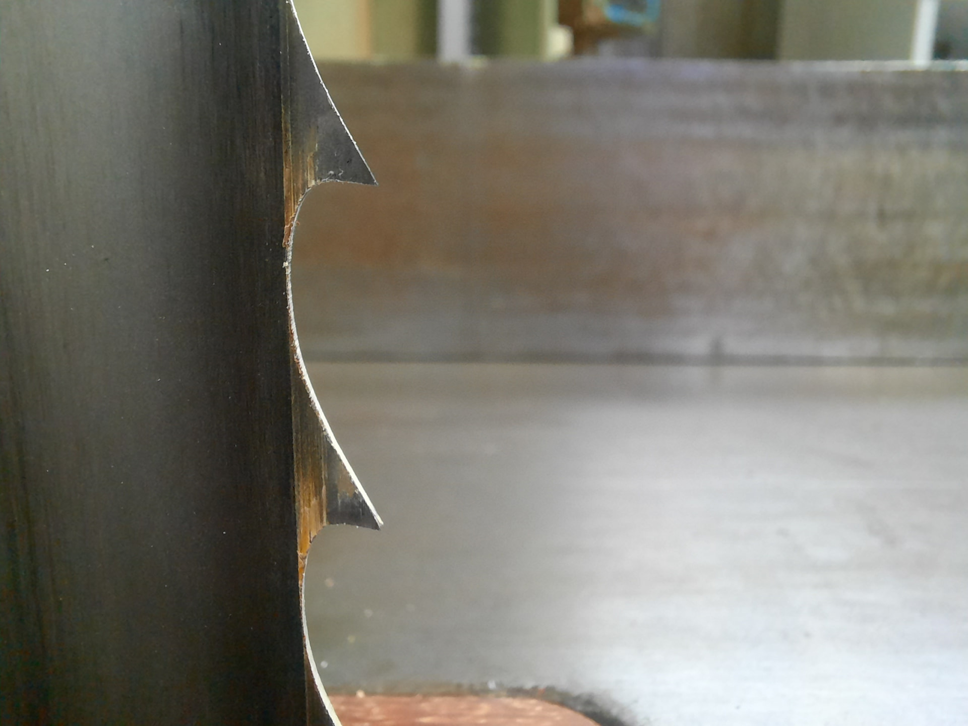

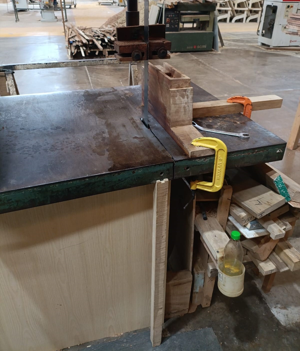

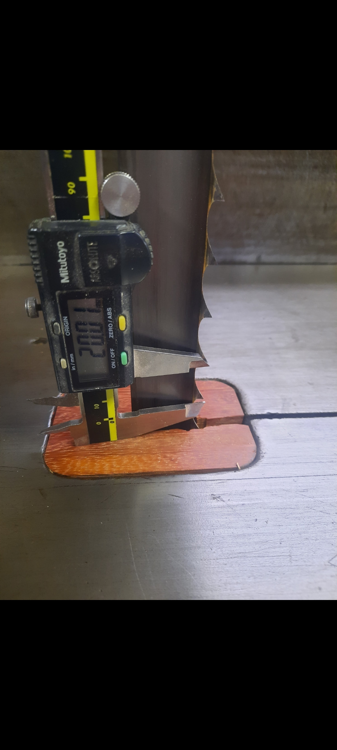

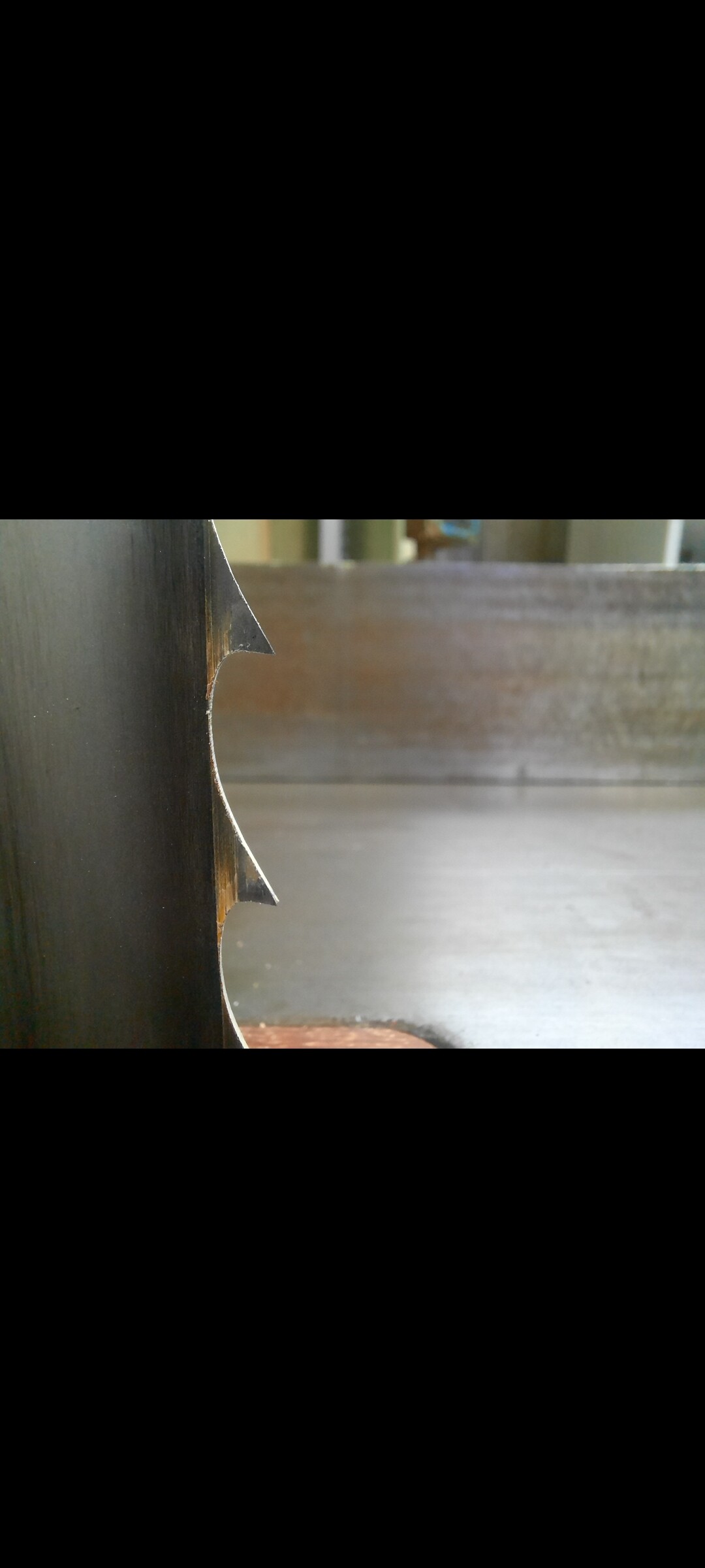

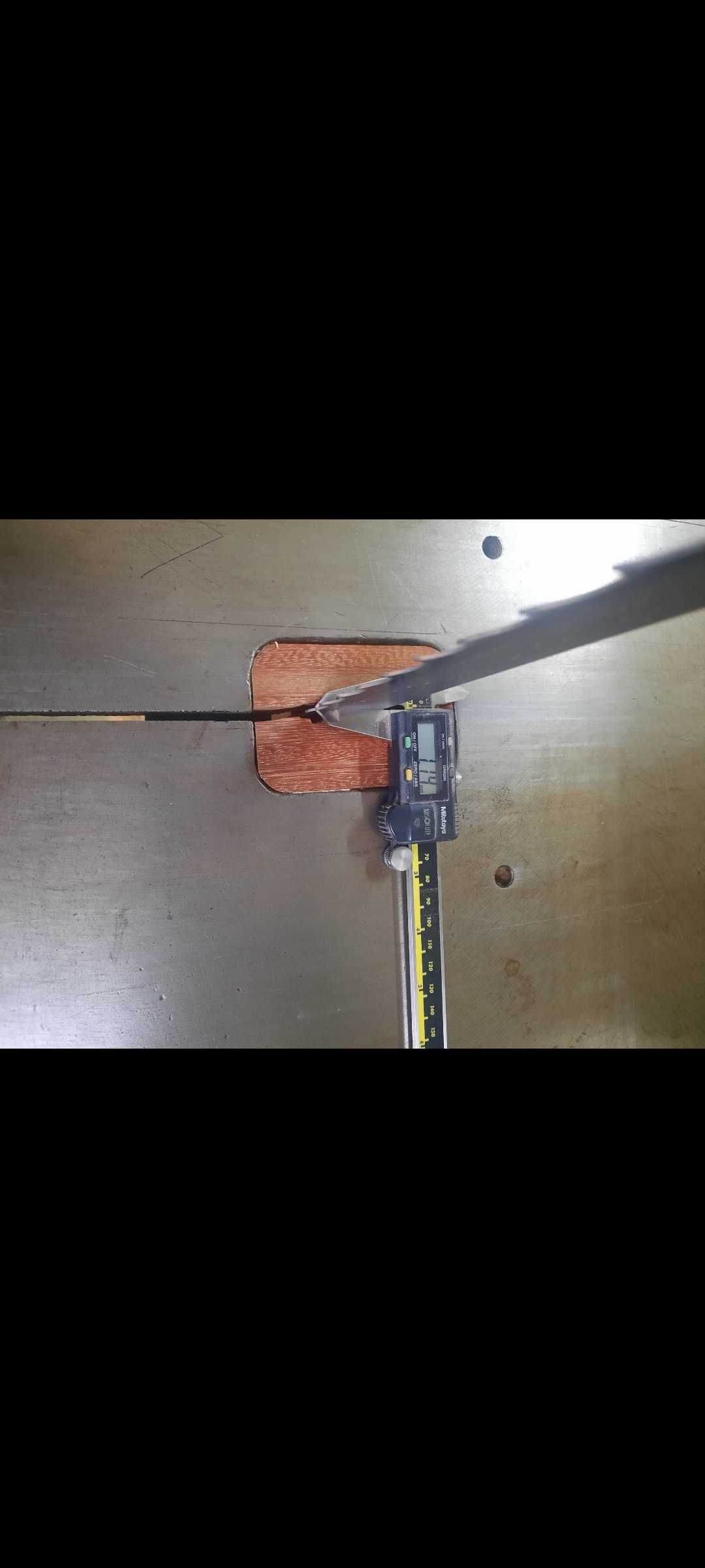

Contexto: Trabajo en una fabrica de muebles y considero que el cuello de botella en producción es en la sierra cinta. Siempre le falta filo a la cinta, se trabaja muy lento, con maderas blandas no hay mucho problema pero las maderas duras son un dolor de cabeza. La cosa es que el maestro aserrador que operaba la maquina se ha jubilado y dejo como encargado al ayudante que capacito a lo mucho 2 meses. No tiene mucha idea del tema del afilado y no veo que nadie le de la importancia que merece cada vez que hay algún problema con la cinta se soluciona comprando una nueva. Si existe algún manual practico o video o cualquier tipo de información que recomienden lo agradecería bastante.
adjunto algunas imagenes del lugar de trabajo.
Buenos dias @TestaStudio , un tema muy interesante que da para mucho, ya que el afilado de las cintas es algo que a mi me parece clave para poder hacer que la maquina tenga buen rendimiento (hay mas cosas, trabado de dientes, material de la cinta, paso de diente, espesor y ancho de cinta etc etc) . Te pongo unas preguntas para empezar a enfocar un poco:

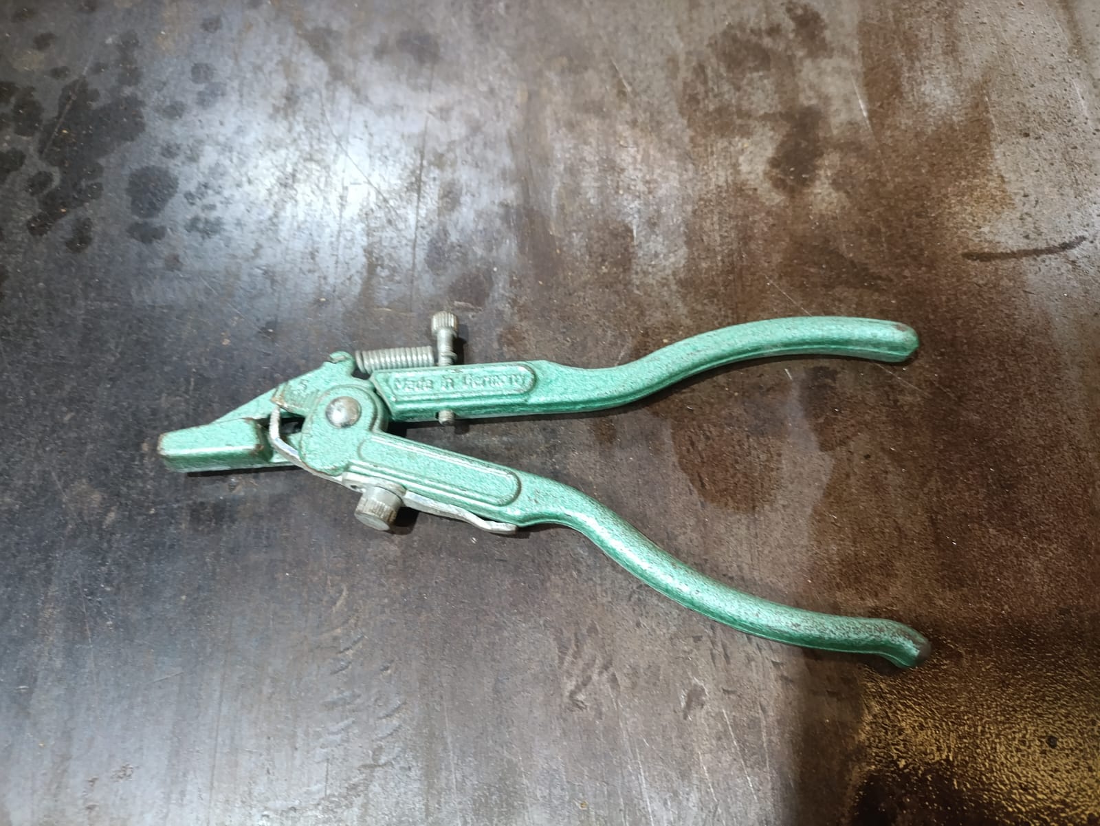

que teneis para afilar? Alguna maquina automatuca? Y para el trabado o lizado de los dientes? Lo haceis con trabador manual o con maquina?
En la sierra porque no teneis el soporte de ella? Quiero decir porque poneis madera como soporte en lugar de usar el accesorio de la maquina? Y me parece raro tambien que lo poneis por fuera, cuando yo siempre lo uso por dentro.

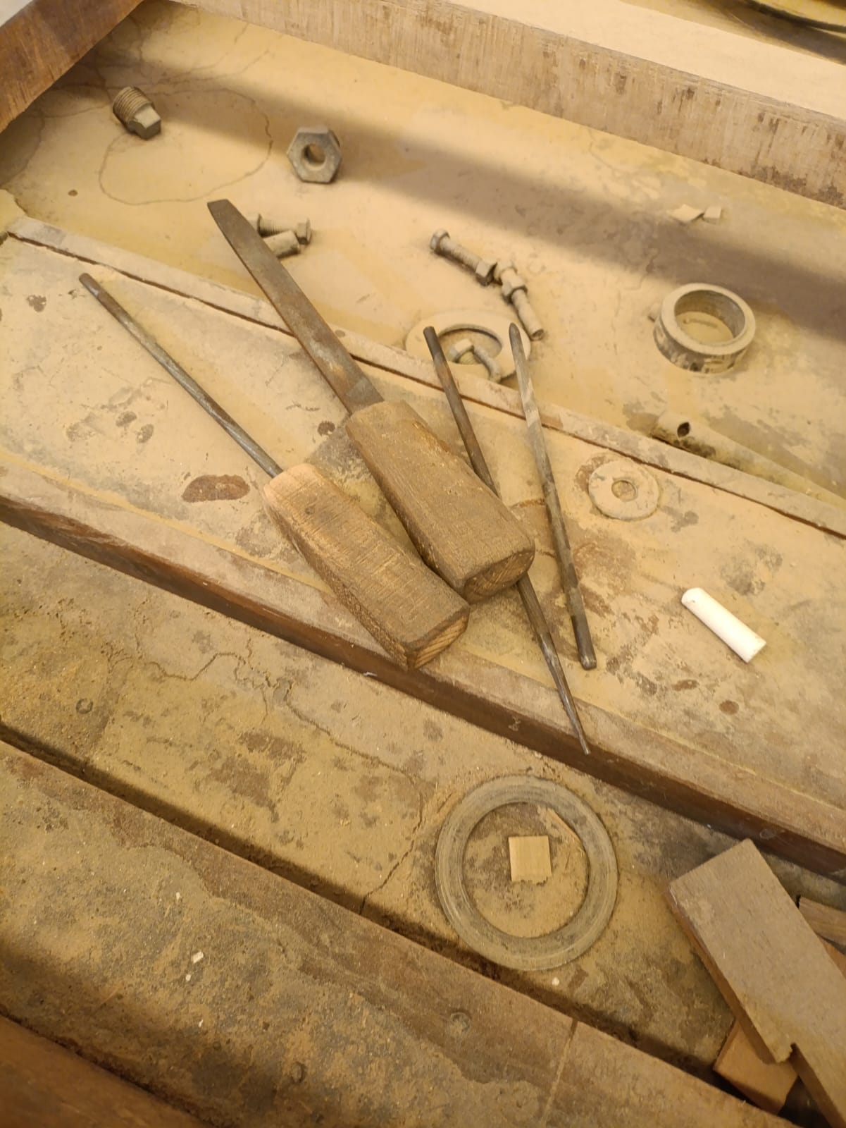

Por las limas que veo igual afilais mano no ?

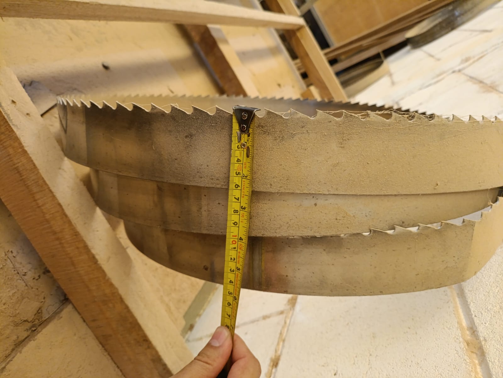

Una cinta bimetalica M42 nueva anda por los 60 €, afilada y trabada lista para trabajar. Si la hora de taller anda sobre los 35 €, no se puede perder tiempo afilando a mano porque son muchos dientes y una hora que pierdas estas ya en mucho dinero en comparacion con el valor de la cinta

Realmente no hay un afilador automático; tengo entendido que el afilado y trabado de la cinta siempre se ha hecho a mano. Un trabador manual en forma de pinza y unas limas (redonda, triangular y plana, como se ve en la foto) son las herramientas de las que dispone el operador de la sierra. Respecto al soporte, pregunté y me dijeron que siempre se ha trabajado de esa manera; nadie sabe decirme si alguna vez esa máquina tuvo un soporte propio, seguiré investigando. Utilizan varios bloques de madera según la medida que se necesite. Quizás tú lo utilizas por dentro porque eres zurdo… Es broma, pero yo mismo he usado esa máquina y me parece bien que esté de ese lado, ya que soy diestro.

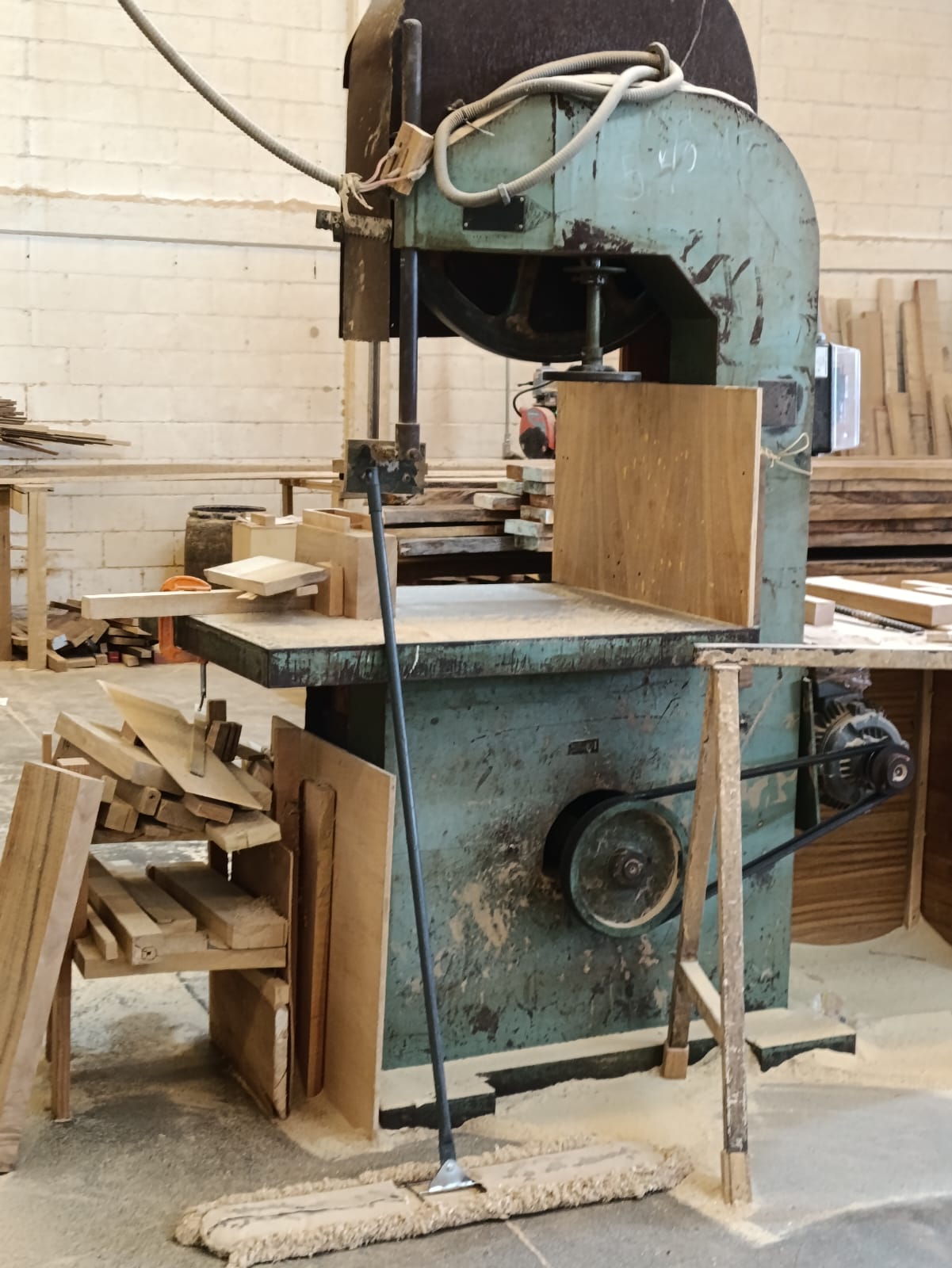

En cuanto a soporte y mano de sierra yo tengo mis manias. Fijate mi sierra que es de mano distinta a la mayoria de sierras que hay. A mi me parece mas comodo trabajar con la columna a la derecha. Estas sierras son mas dificiles de encontrar y en maquina nueva me parece que no se fabrican
En cuanto a lo que es la cínta, a mi me van muy bien para deshilar las cintas bimetalicas. Esta que pongo en la foto en concreto va muy bien. Espesor 1,1, paso de 20. Fijate en la geometria del diente que poco tiene que ver con la que muestras.
Estas cintas se afilan en maquina automatica. Se regula la piedra para que entre muy suave afilando el frente y al salir le de un toque muy sutil a la espalda del diente. Se dan pasadas muy suaves para no “quemar” el diente ya que si el diente lo quemas pierde toda la dureza y la cinta dura muy poco cortando bien

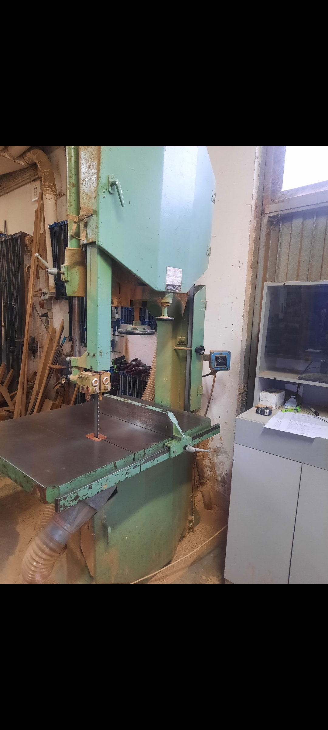

Hola compi, creo recordar que en algún comentario tuyo de hace tiempo, escribiste que la compraste en Nájera. Puede ser la de las imágenes?
Hola!! Exacto, esta sierra vino de un taller que se dedicaba a fabricacion de mueble en Najera
