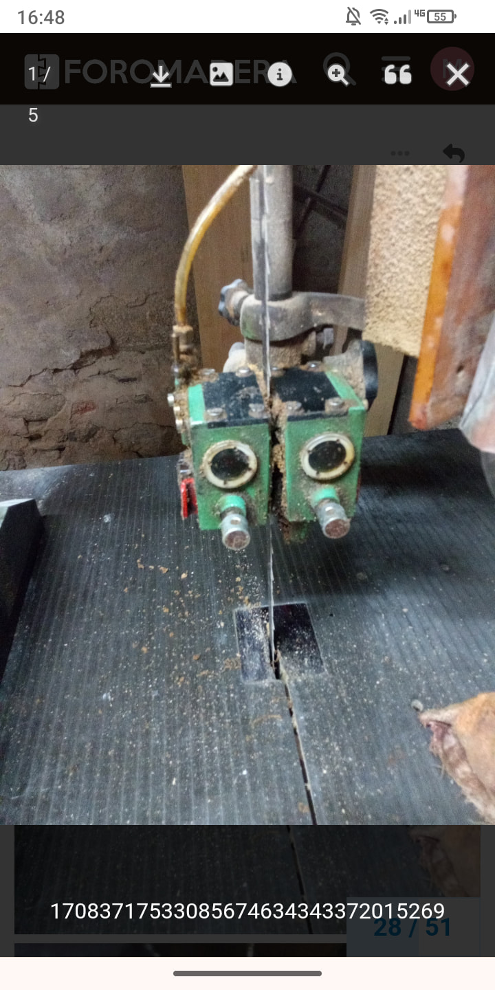

tener la cinta bien sujeta por sus guiadores, tanto por encima como por debajo, firme pero sin presionarla en exceso, ya que se calentaria. En mi caso son tacos de madera, que suelo hacer de jatoba o elondo. Estos se van desgastando o comiendo por la propia cinta y hay que ir ajustandolos o haciendolos nuevos cuando va pidiendo

En mi caso tengo montado el baño de aceite y la guía que se puede regular por si se va la sierra de lado.
Fijate que los dientes de la cinta estén en la ranura de las poleas y que no se pisen ,si no te durará poco el filo, la sierra llevará su ajuste para ese menester.
