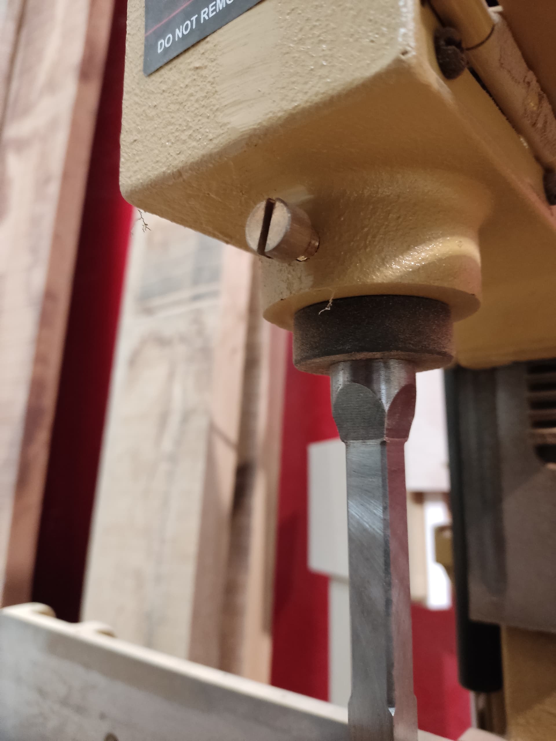

Claro, la broca de dentro, vacía la madera y el filo del escoplo corta y sale el cuadrado.

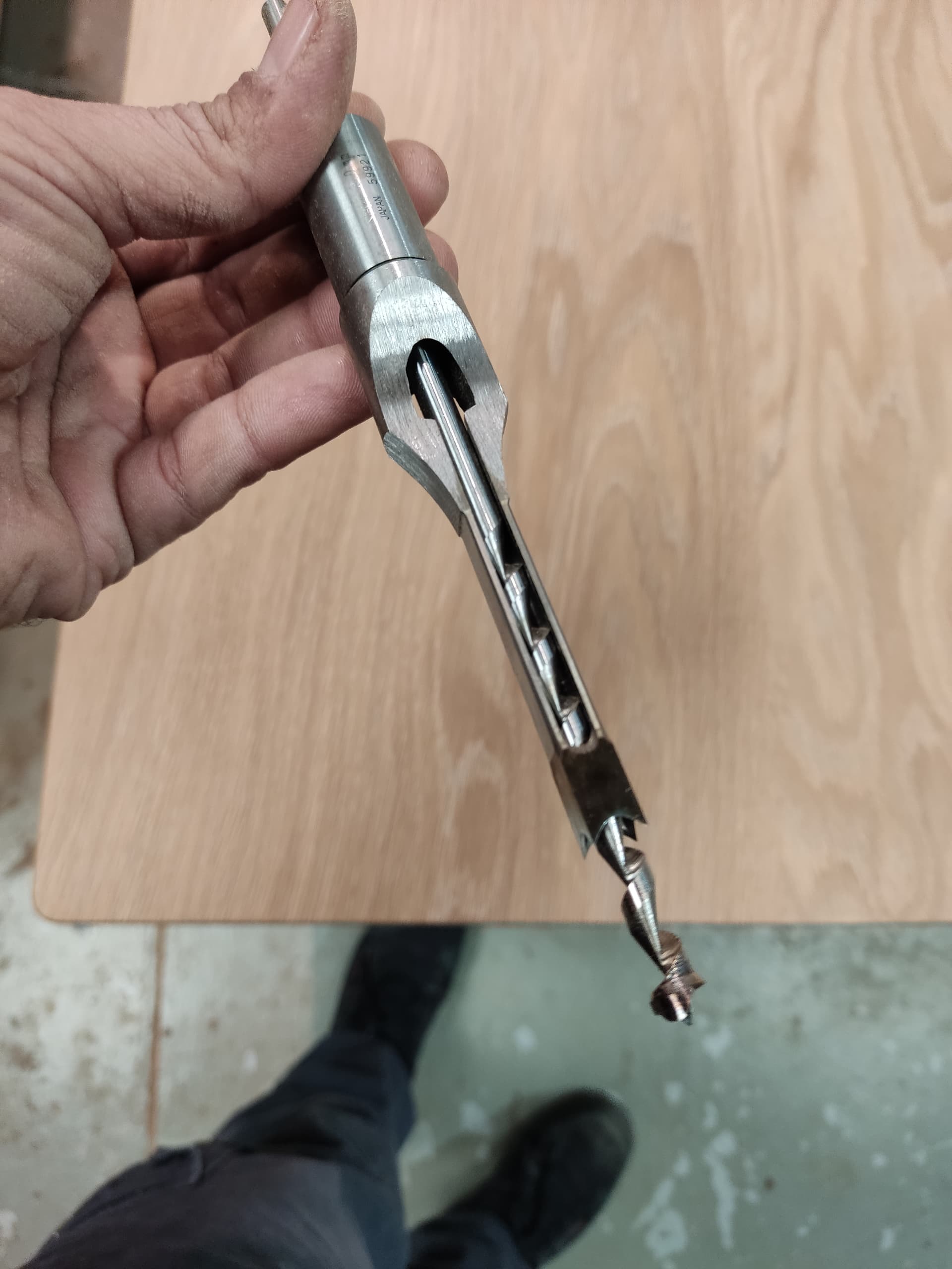

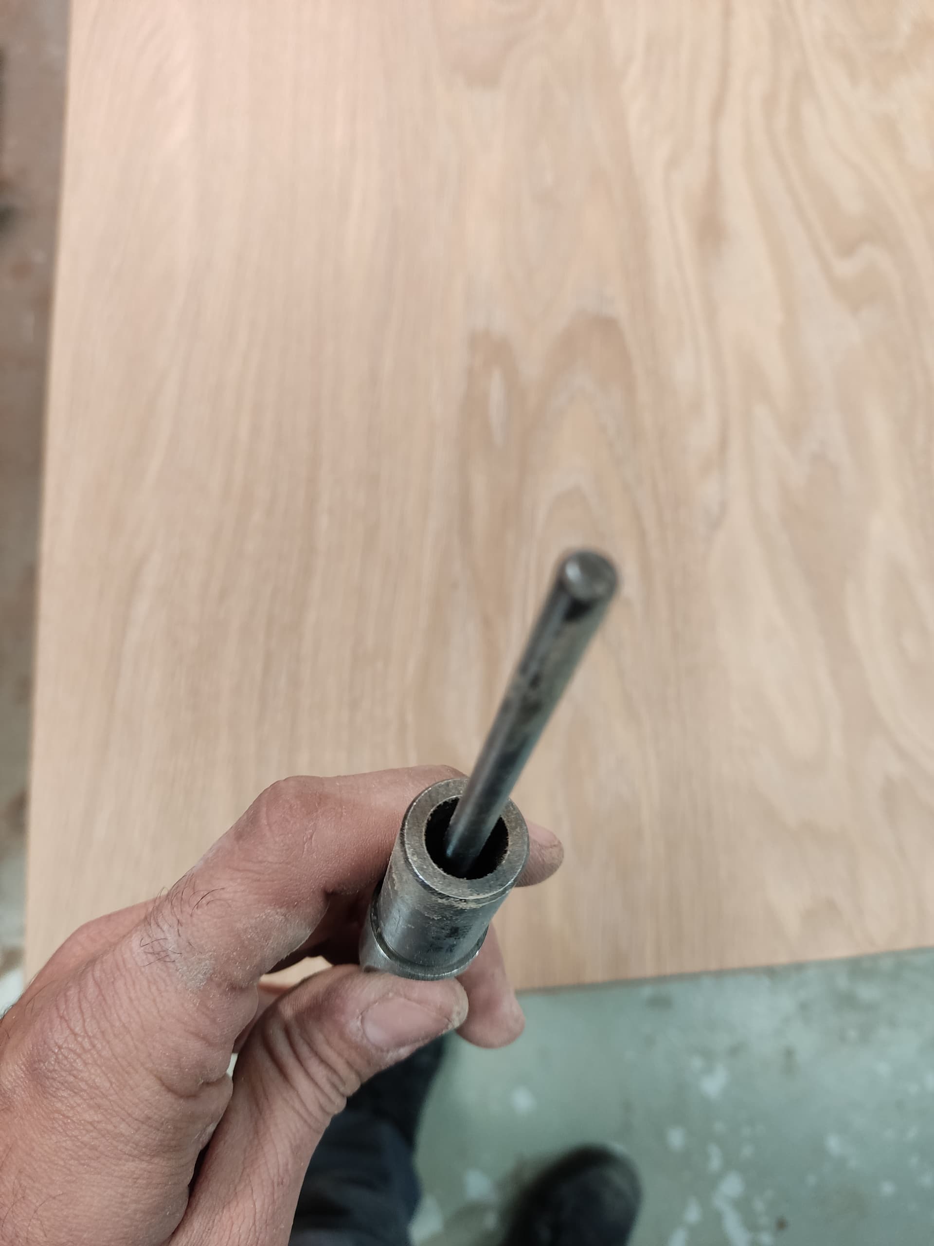

La broca gira dentro del escoplo, sin tocarlo. La broca está un poco más fuera que el filo cuadrado del escoplo, por lo que primero vacía girando y luego el escoplo corta, todo en una bajada
Existen adaptadores para taladro de columna pero, entonces, el taladro tiene que ser muy potente, sino te lo cargas.

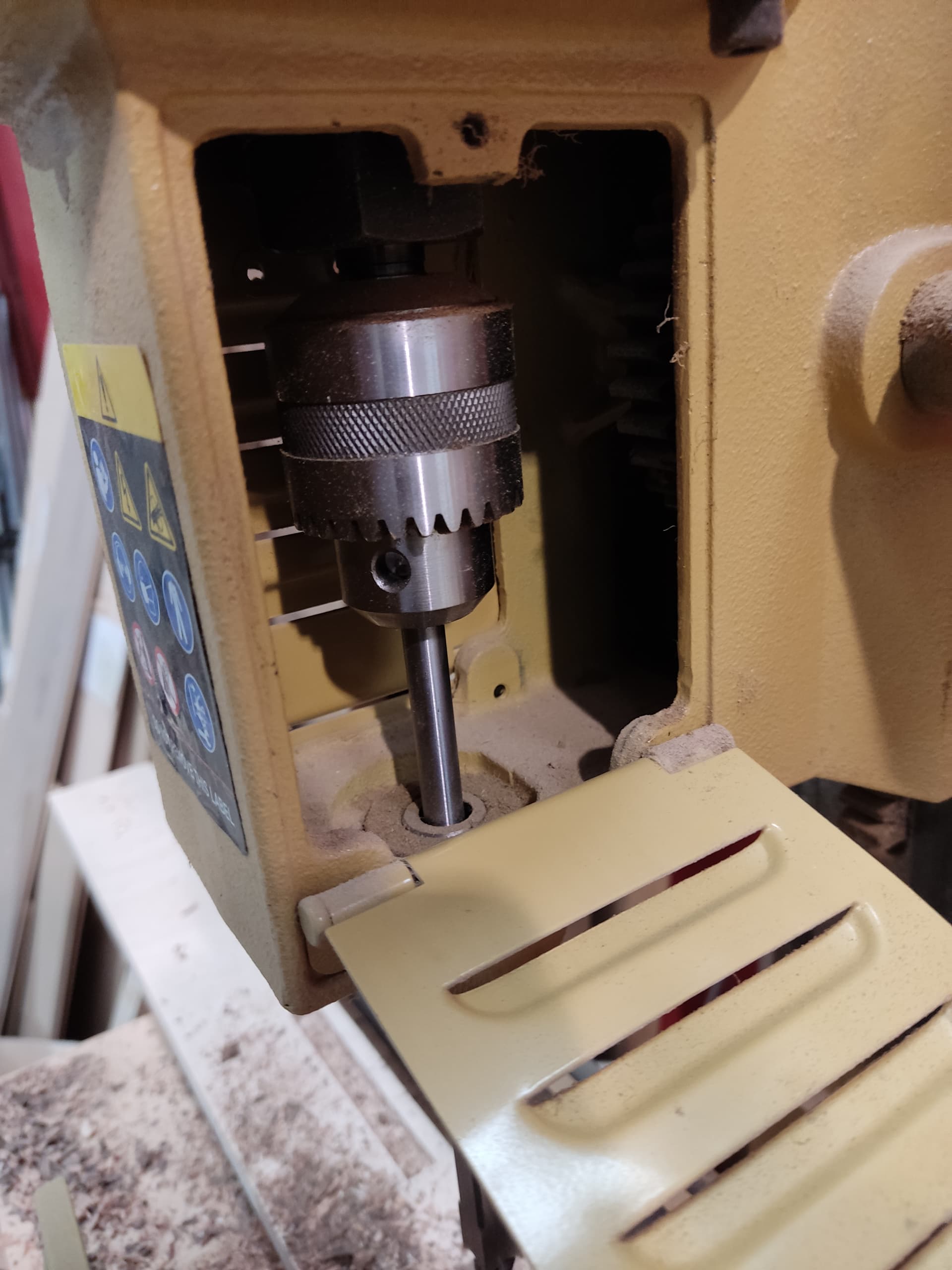

Pero si lo pongo al taladro, o al portBrocas de la mortadeja, giraria a la vez que la broca.
Tiene que haber um artilugio que no pillo…

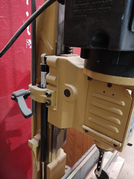

A ver si en fotos lo ves. La broca va al portabrocas, el escoplo en su útil fijo que va en la cabeza
