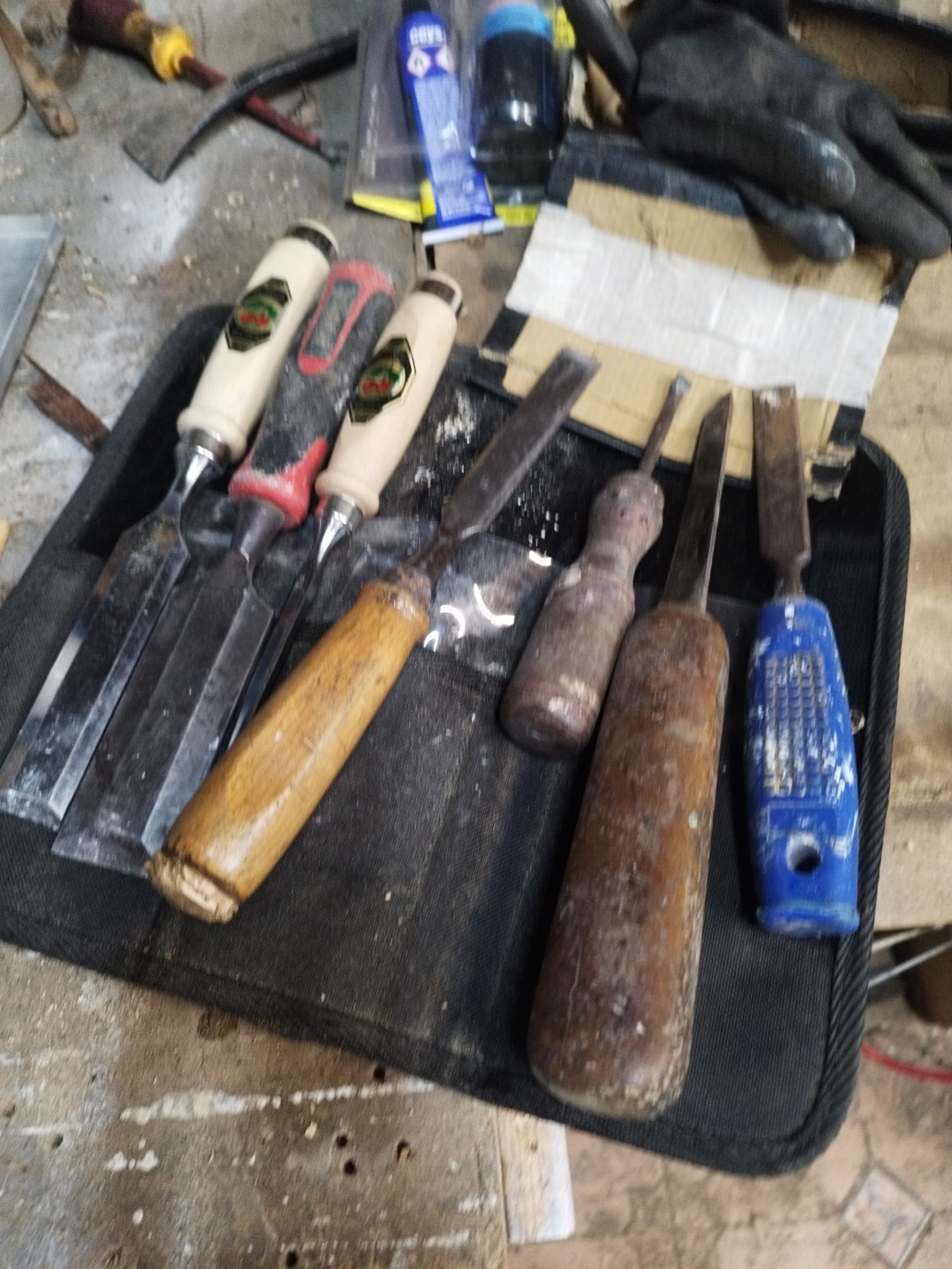

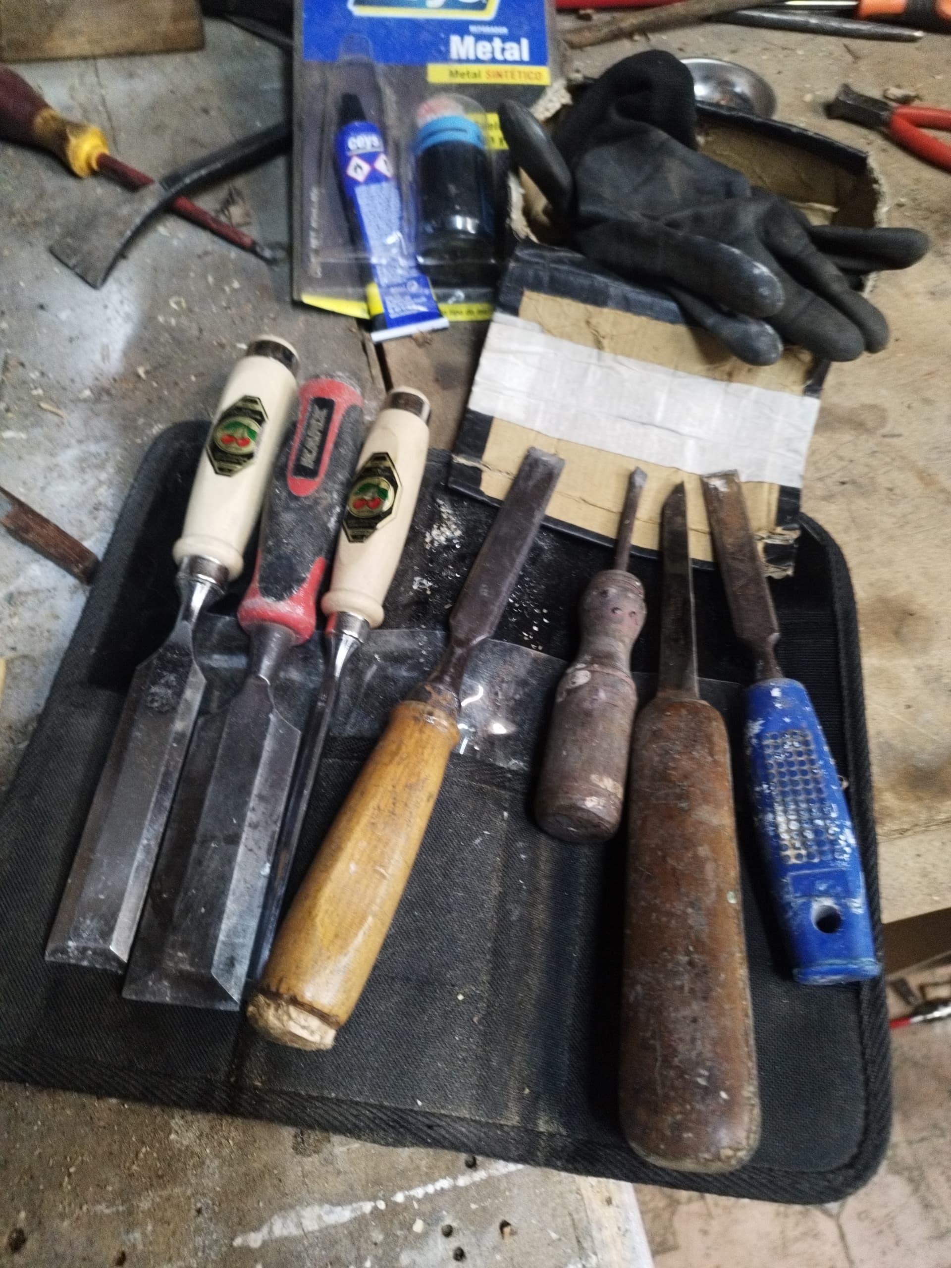

Yo los formones que llevo fuera del taller no los tengo tan bien afilados ni puedo ir con tanto cuidado de no mellarlos, los afiló precisamente con este afilador y quedan con un buen filo puedo rebajar una testa sin desgarros sin problemas, pero seguramente los filos no durarán lo mismo que en el taller, los del taller es raro hacerles alguna mella, en los que van a la obra seguro que cuando recoja y vuelva al taller alguno puedo volver a afilar y por eso no llevo pata negra si no normalitos, no será la primera vez que he tenido que utilizar un formon de cortafríos o de palanca para sacar una puerta, y ya no te digo si te metes a reparar un barco donde no hay un palmo de madera sin un clavo.
Yo lo mismo, llevo a obra unos palmera o acesa, ahora no estoy seguro, pero vamos, formones cañeros, porque salir a obra para los formones es como ir a la guerra… les toca hacer de todo…
Ah pues yo, de los dos, bueos y malos
los tr
es de la izda cortan, el d3l medio un poco y van en el estuche
Los otros de la dcha de palanca, cincel, donde caen.
