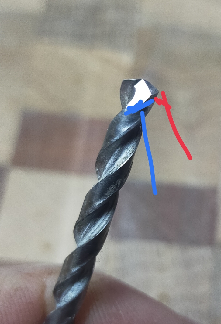

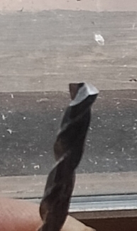

el destalonado de una broca es el rebaje que se hace por detras del filo paraque el cuerpo de la broca no roce cuando haces los orificios ,
fijate en la foto veras el corte principal, que en esta broca esta un poco mellado y un rebaje en la broca por detras .
Ah vale, no conocía el nombre.
A veces, lo vi como cortado, con la parte de atrás mas rebajada. Creía que era esto el destalonado
Tiene una razón de ser este destalonado segundario?Expulsar la viruta? Siempre lo vi en brocas finas.

El destalonado lo suelo dejar bastante plano, rebajado pero poco, tipo 10 ° como decía ayer, asi me parece mas robusto.

De ese estilo era la que teniamos en el curro…no recuerdo la marca…
No entiendo lo de “destalonado secundario” ??
Yo veo el destalonado normal.

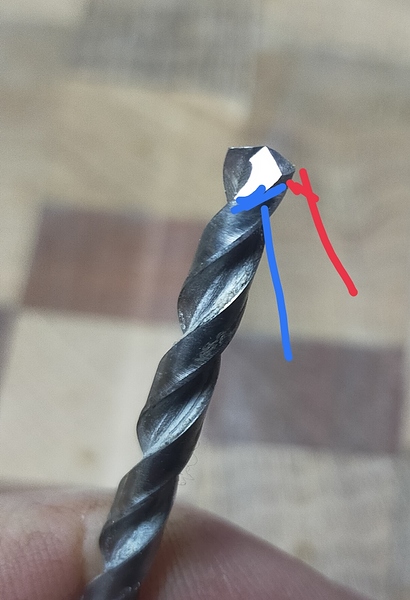

Los angulos de los filosxde las brocas se suelen hacer en funcion del material a cortar, normalmente cuanto mas angulo se les da mas blando es el material a trabajar.
para mi el rojo es el filo y el azul el destalonado
Entonces tengo unas 50 brocas sin filo ??
No puede ser
