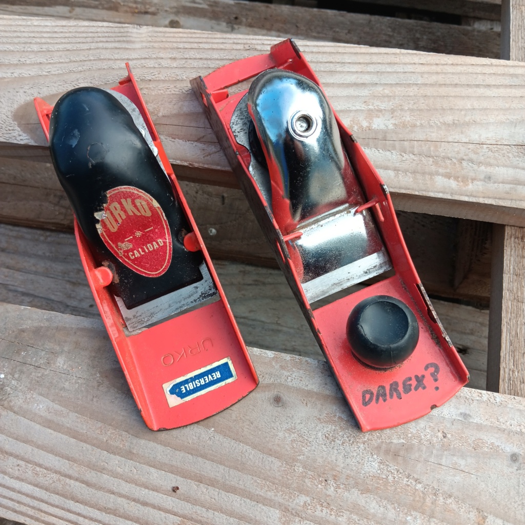

Me gustaría ver estos cepillos que comentas de Urko y Darex , de estas marcas los cepillos que se puede cambiar de posición solo conozco los basados en el Stanley 130 , con cuerpos de fundición y no se pueden utilizar como cepillo de rebajes, ya que la cuchilla no queda lateralmente en línea con el cuerpo.
Hola Virutasibz y todos:

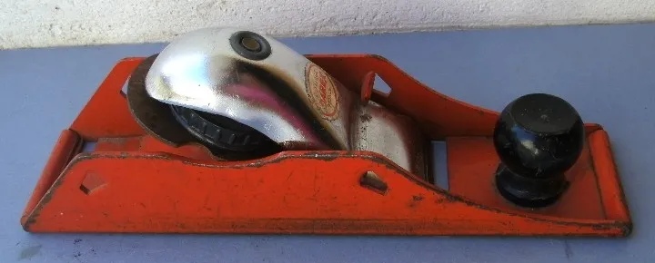

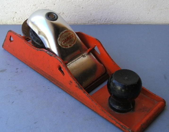

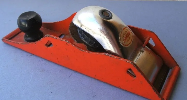

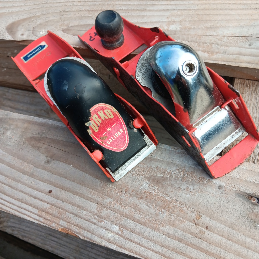

Aquí tienes las fotos: son los dos de ángulo bajo y miden de largo 18 y 19 cm.
Os los presento en las dos posiciones y vistos desde la suela.
Desde luego que marcar un cepillo con una etiqueta adhesiva no dice mucho a favor del fabricante: el el Urko se lee “reversible” y el otro creo que es un francés Darex porque vi otro idéntico en Internet y porque tengo un francés Goldenberg que era fabricado por Darex y las partes comunes son idénticas.
Vemos que el Urko si que puede cepillar hasta la esquina cosa que el Record 078 y mi Darex no pueden.

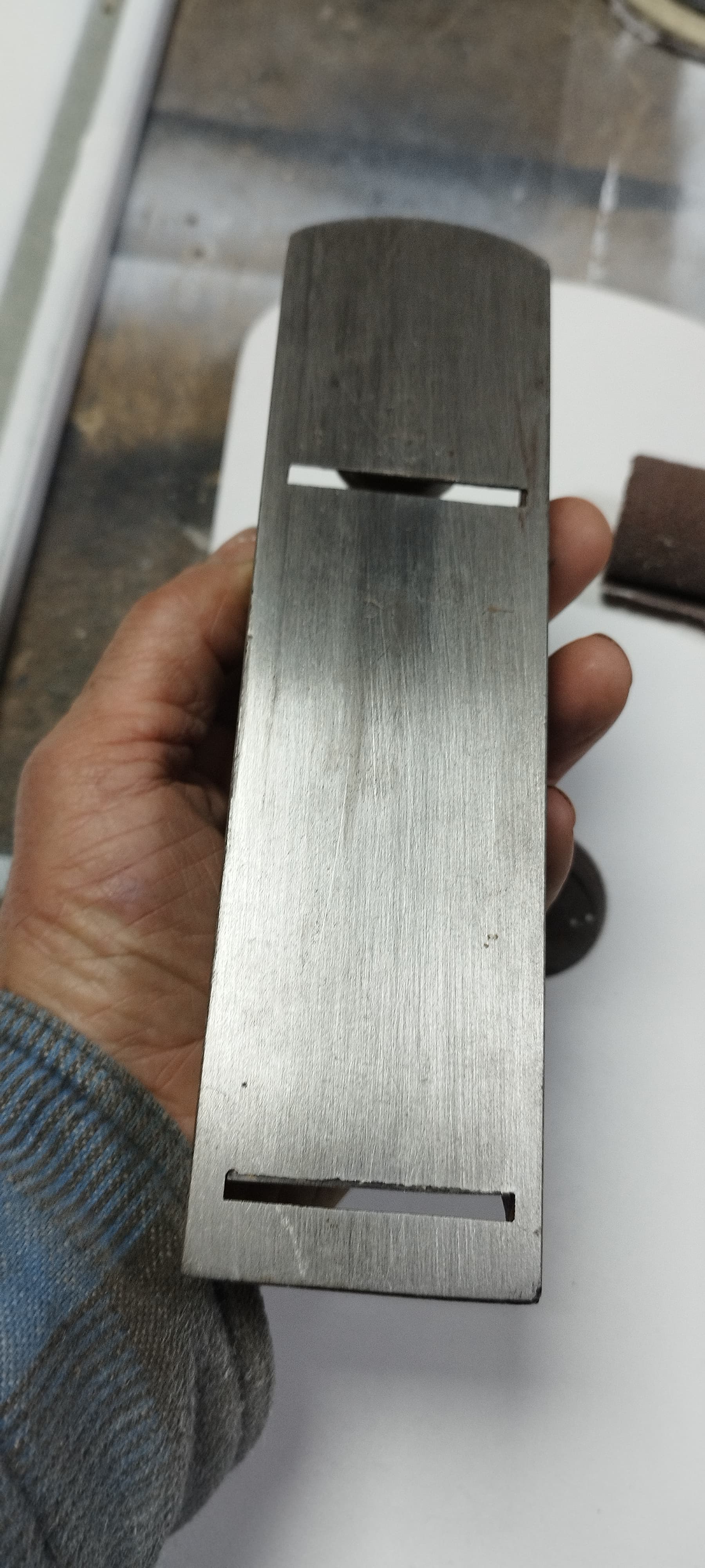

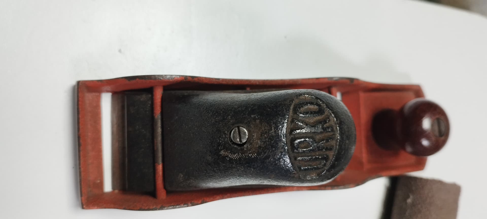

Tengo este urko, que uso bastante, pero que no es un guillaume efectivamente.
Me gustaría mas uno que llega al raz como el de @DavidEbro .
Pero sirve, aunque tenga que acabar el último cm con un formon
Bueno yo a estos cepillos ni les llamaría cepillos…el Urko es un modelo
9-A creo que ya no lo fabrican, un cepillo hecho con chapa flexa y precisamente lo que se busca en un cepillo es que sea rígido, precisamente todas las marcas premium ya montan cuchillas más gruesas que las que montaban originalmente los cepillos para ganar rigidez.
El Urko 9-A si que puedes llegar a una esquina pero no sirve para hacer rebajes como te comentaba como el 78, la cuchilla no corta todo el ancho del cuerpo , así que es imposible hacer un rebaje.
En cuanto al otro, no creo que sea Darex, el único parecido de Darex que he visto, el cuerpo es un poco diferente.
