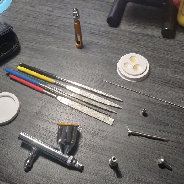

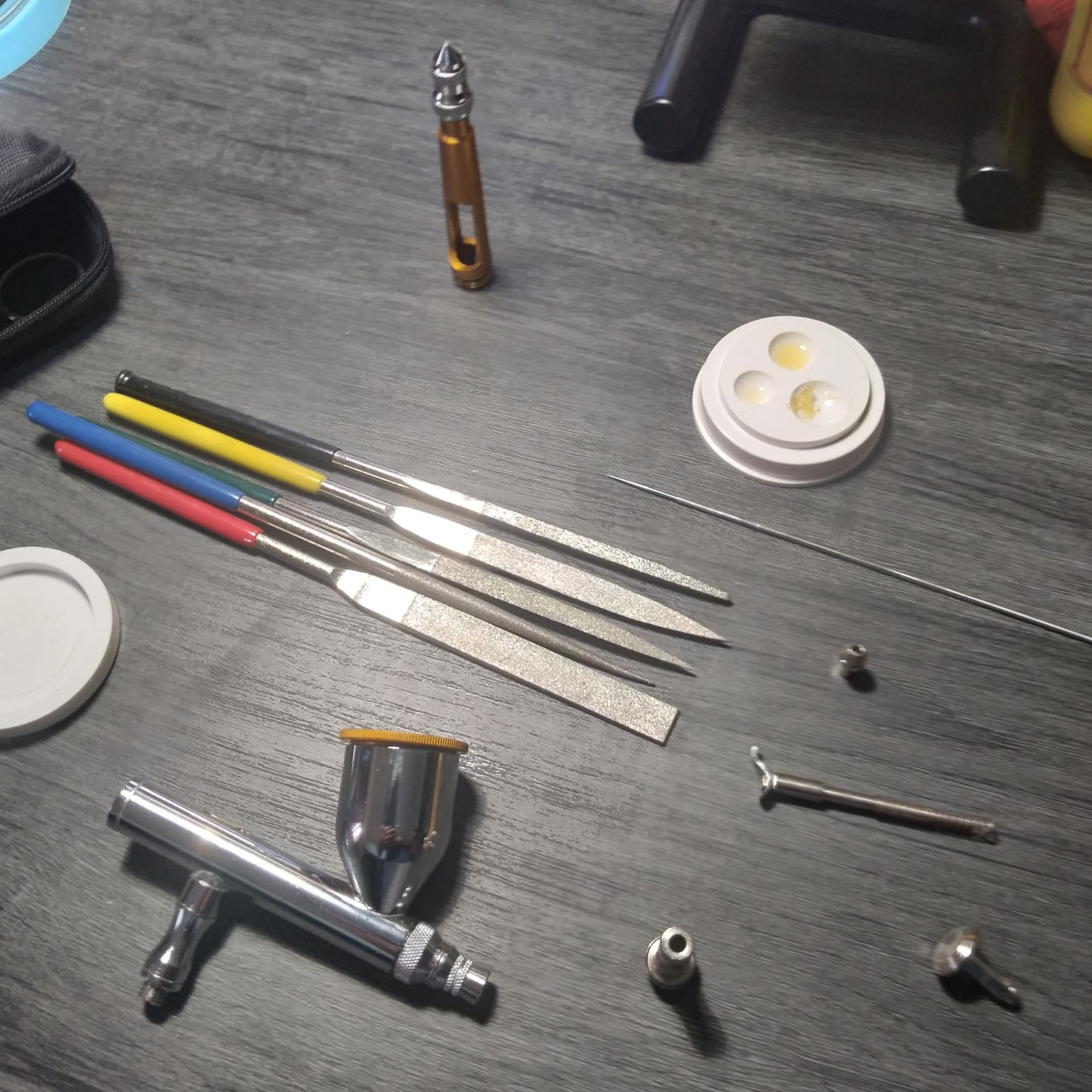

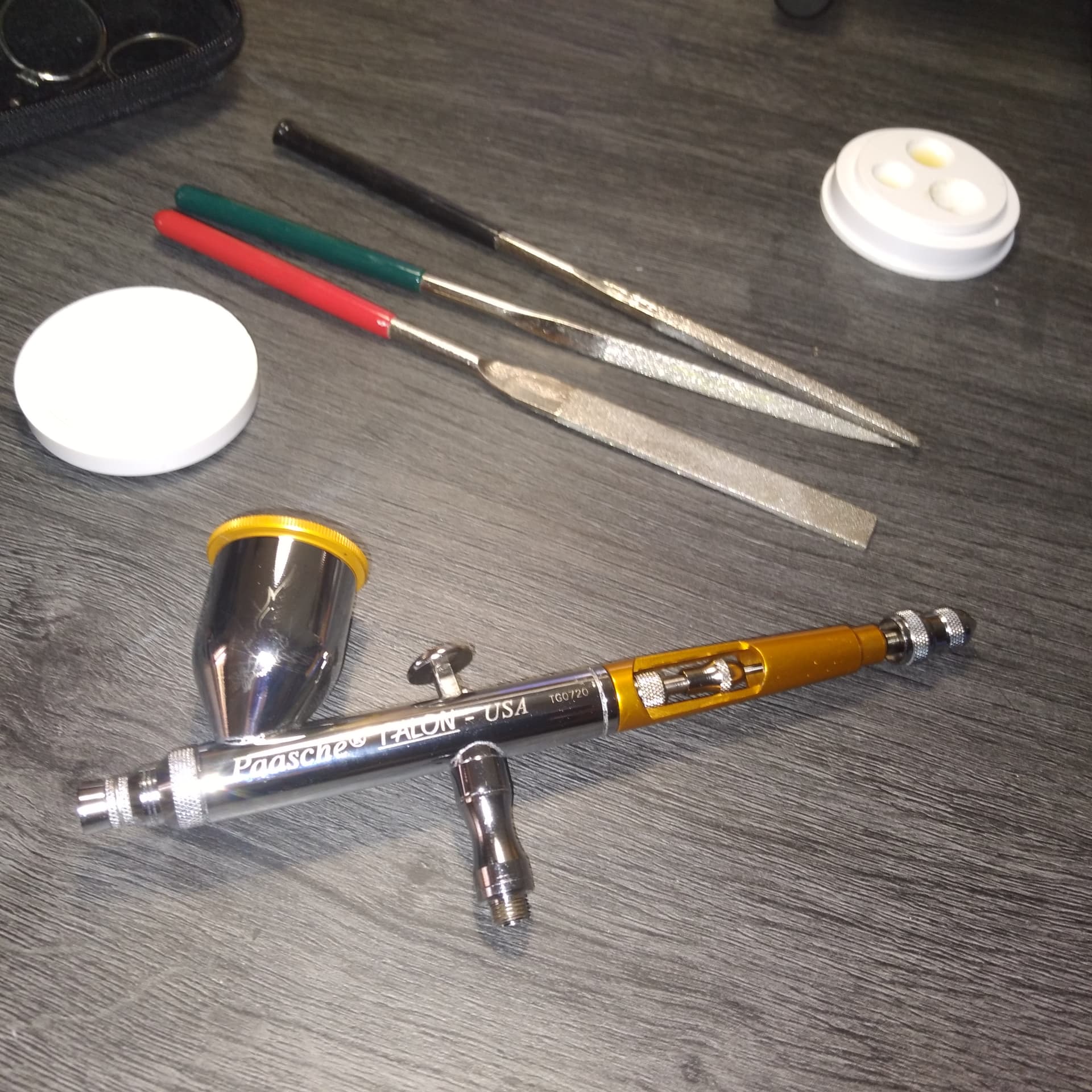

Pues eso lo tenía en pendientes y quería meterle mano.
El gatillo rozaba en el retorno y le he dado a las paredes un poco de lima diamante y de lija al agua 2k .
Parece que ha mejorado y ya va mut bien. Para pintar con platillas o maquetas en realidad no importaba como estaba pero si pintas a mano alzada cuanto mas predecible y sencible sea mejor.
Hay trazos que con la aguja adecuada puede ser como pelo.
Ya de paso he engrasado las zonas de roce y roscas.
El aerógrafo es un Paasche mod. Talon.
