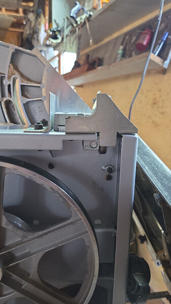

Buenos dias.
Cambié la cinta para una de 6mm (1/4” para los puristas).

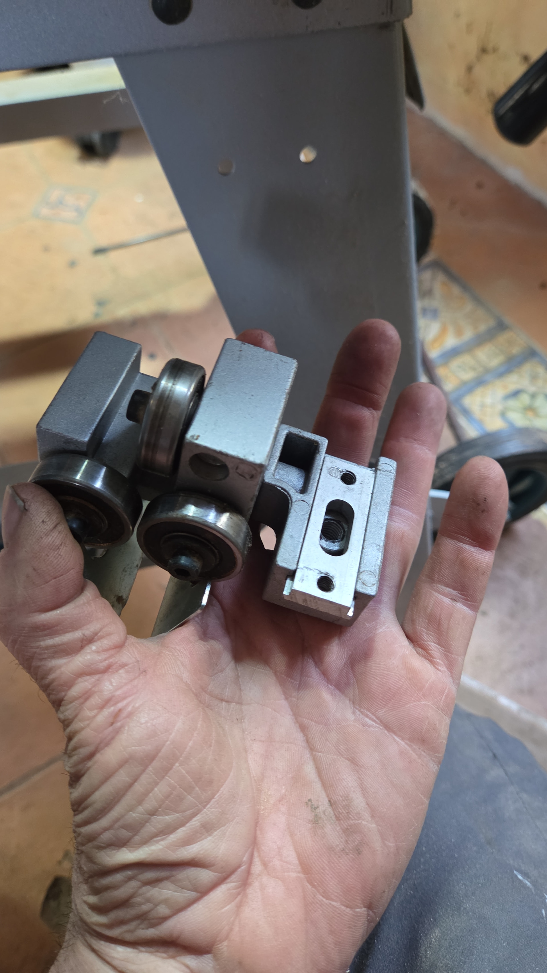

Para,ajustarla tengo que avanzar los rodamientos. Arriba sin problemas abajo no se movian, despues de desatornillar allí, atornillar alla, intentar de todo un poco, llegue a la conclusion que algo trababa. Como la maquina esta bastante nueva, la compre a @Santi cuando liquido su taller (sin el libro) , dudaba pero al final desarme todo y si, este rail estaba trabado,Murphy actuo.

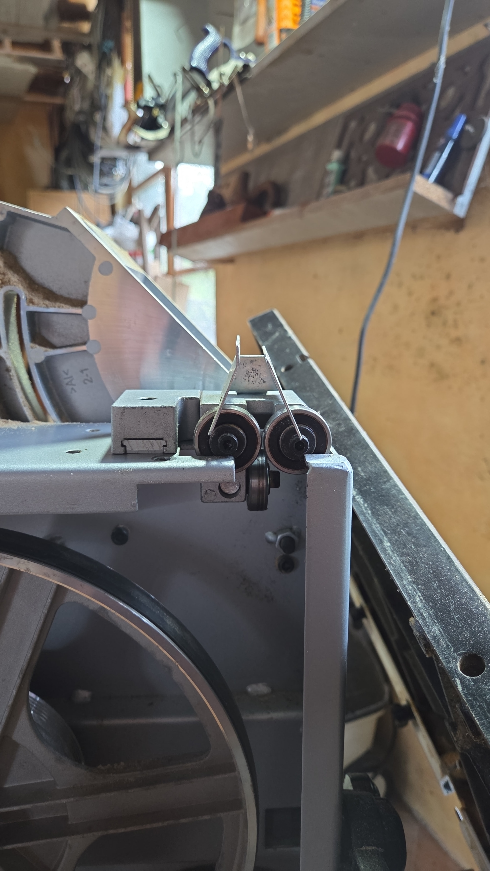

Ahora está todo montado, lijado , pulido y resbala, pero poniéndo el mecánismo alante del todo, no alcanzan la cinta…verifique y no estan a plomo con los de,arriba están como medio cm mas atras pero hacen tope contra el bastidor, no pueden avanzar mas.

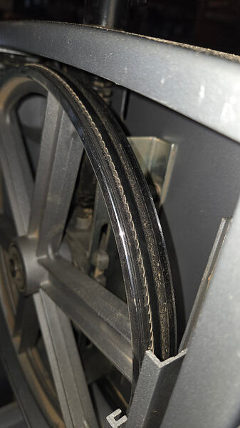

Entonces pensé que si el mecanismo no viene al la cinta, la cinta tendriá que ir al mecanismo . Para esto tendria que centrar la cinta en el volante allí mi duda :siempre pongo la cinta al ras del volante para que los dientes no toquen la goma . Se puede dejar la cinta asi? Los dientes no van a desgastar la goma?
Noté que la goma esta como convexa (mas,gruesa en el centro). Es un sistema nuevo? O que desconozco? Y es correcto dejarlo asi ?

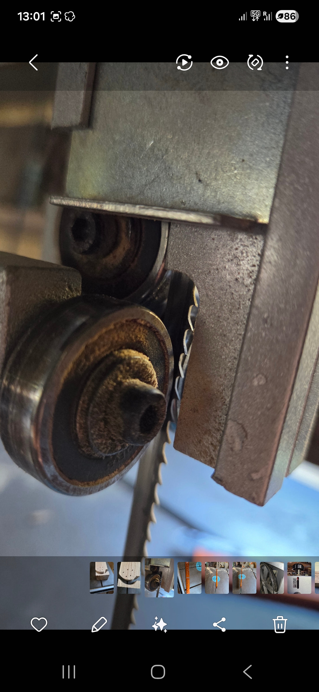

Ves que los rodamientos o los ferodos estan al lado de la cuchilla y quea,partirde,alli los ajusta? Los míos de,abajo no alcanzan la cuchilla,
quedan medio cm detras,
Coloque la cinta en el medio y apurando lel ajuste al maximo, llegan a tocar 3mm de los 6,35 de la cinta.

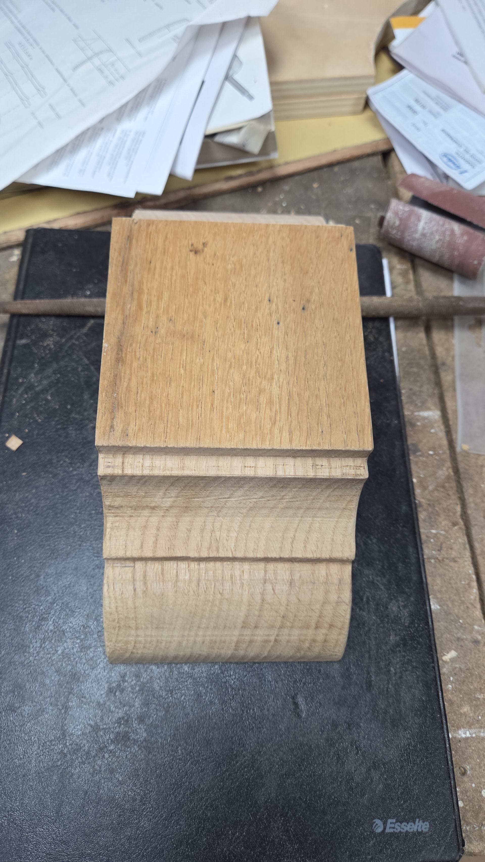

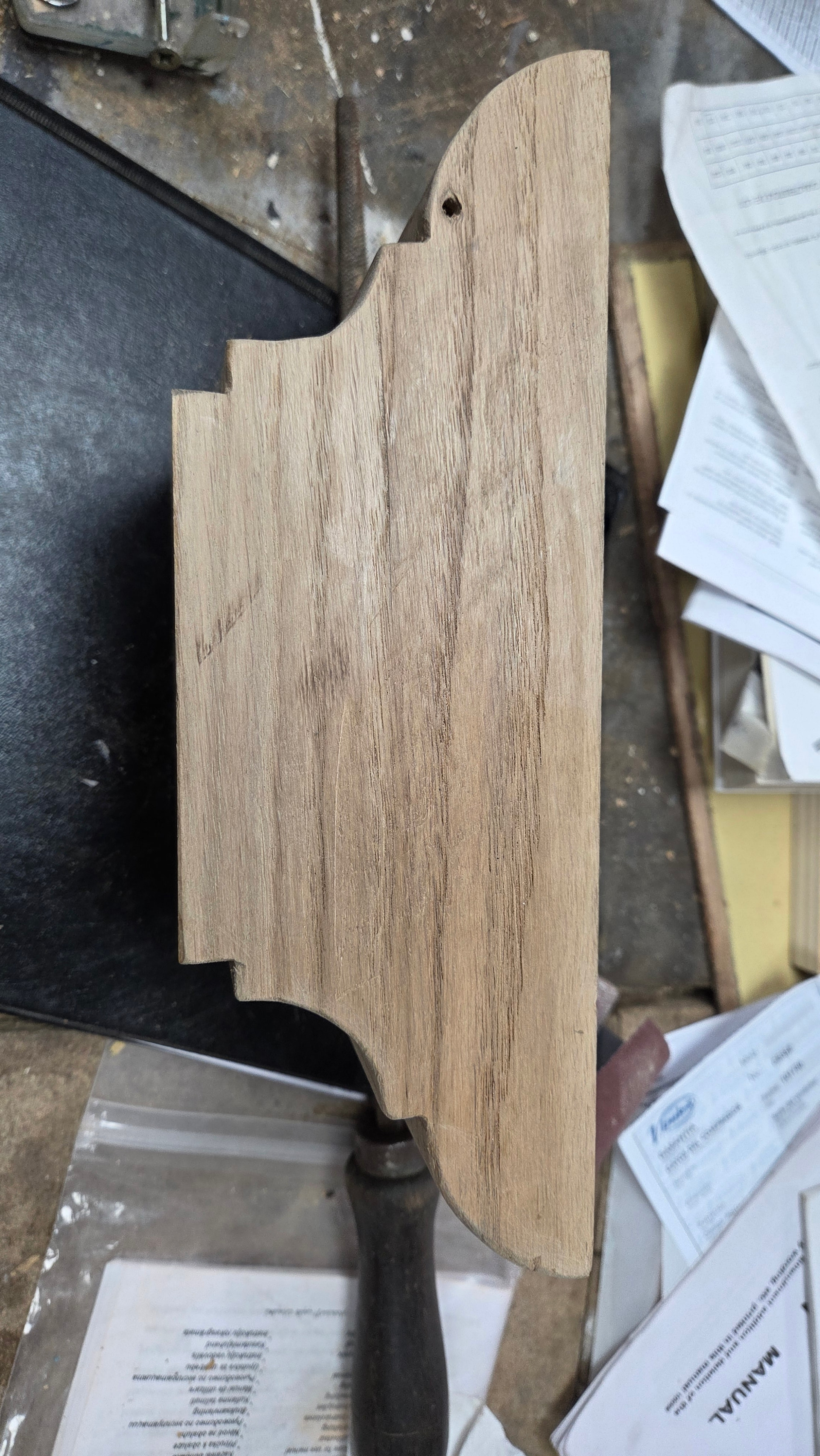

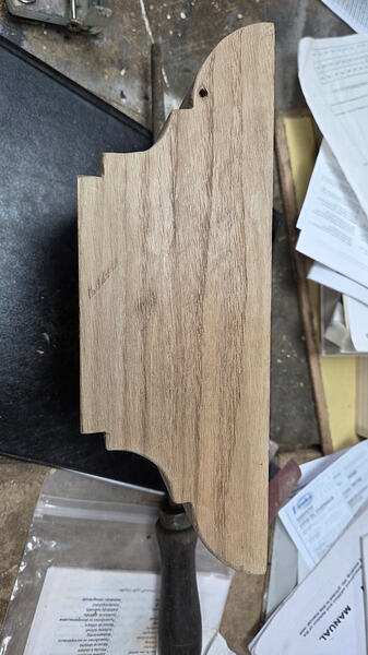

Para hacer los capiteles como el de prueba que enseñe, levantarias los rodamientos entonces?.
Es castaño, seco, de 11 cm. En las curvas de 3 cm de radio sufre, en las de 4 mucho menos. La cuchilla escapo dos veces. Una creo que por falta de tension, la otra no lo se, escapo por atras arriba, alante abajo y quedo doblada.
La desdoble a la mordaza entre dos tablas y luego yunque y maceta plana, y el pliegue quedo bien. Miy bien, mejor que esperaba.

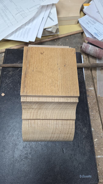

Pero cuando acabe. Vi que no esta alineada paralela a la mesa. En todo el perímetro y de la misma maner . No creó que será el areglo, sino sería local y se escucharía verdad?

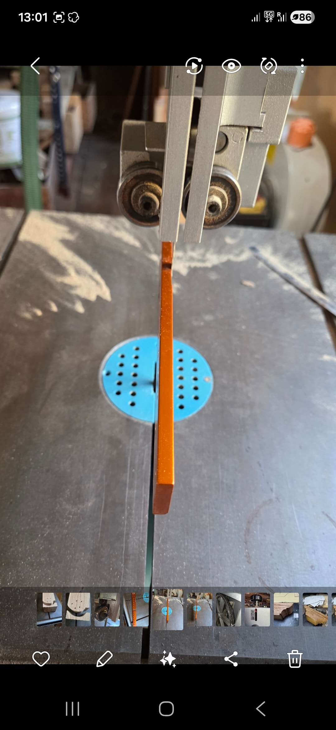

Con esas informaciones lo volví a montar.
Primero la centré, mas o menos como ayer, pero ayer me di cuenta de la convexida de la goma a última hora (y me costaba cambiar la idea de que los dientes debian salir).
Luego ajusté los rodamientos (alli si que tienen que salir sino eso mete un ruido del demoño). Tambien los de atrás . Solo cabe un papel entre cinta y rodamientos. .
Como veis la cinta esta casi paralela a la mesa . Antes de ajustar la mesa pondre una cinta mas ancha, de momento lo voy a dejar asi. Ayer estaba mucho mas torcida

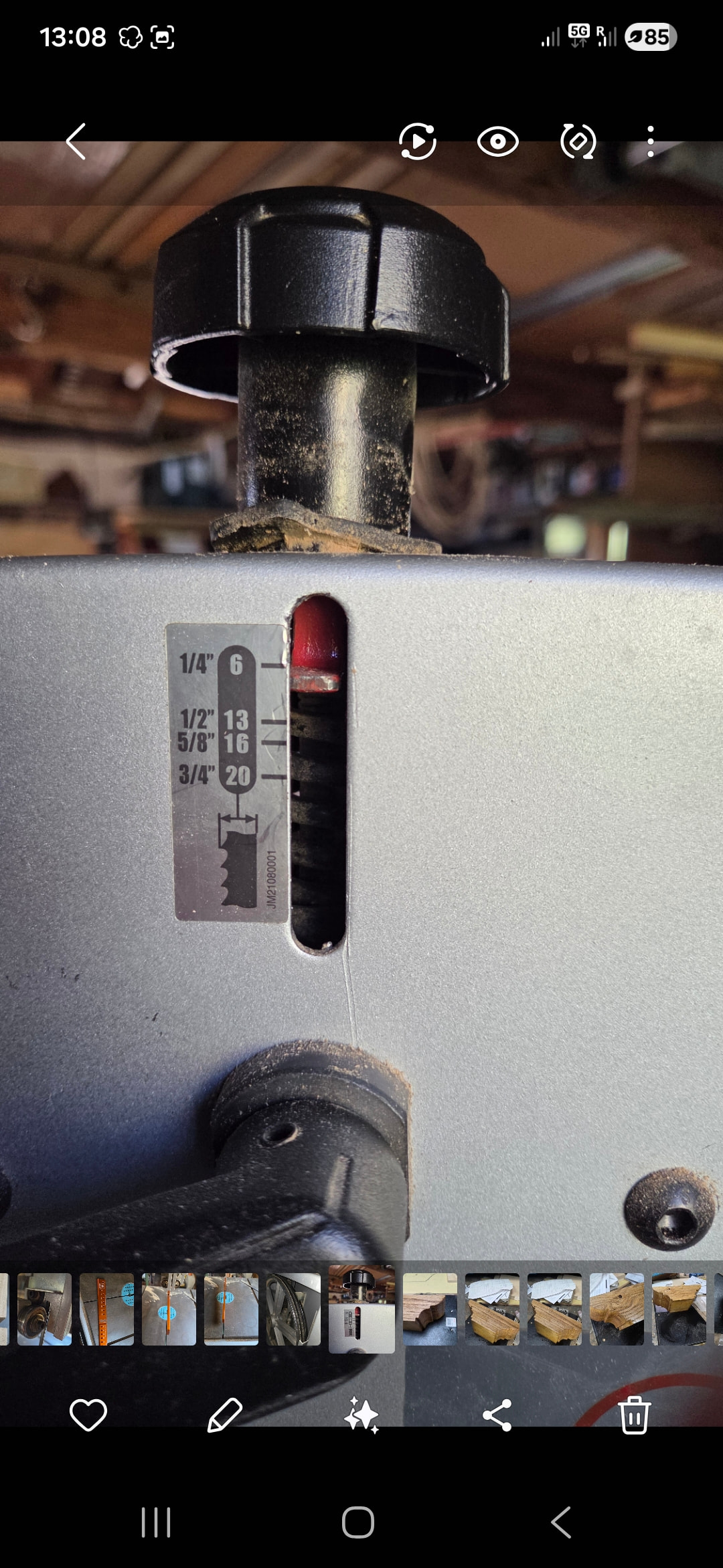

La tensión. Cuando escapo la primera vez, si que había poca tension, pero la segunda no creo. Salio por detras arriba, pero por delante abajo (o al revés) y con un gran “clong" que note en la pieza, para mi trabó! Si quería escapar pir detras los dos rodamientos detras de la cuchilla deberían retenerla . Así que me fie a esto que descubri en el pdf de @virutasibz :slight_smile: . Y tube que destensar un monton estaba entre 13 y 16.

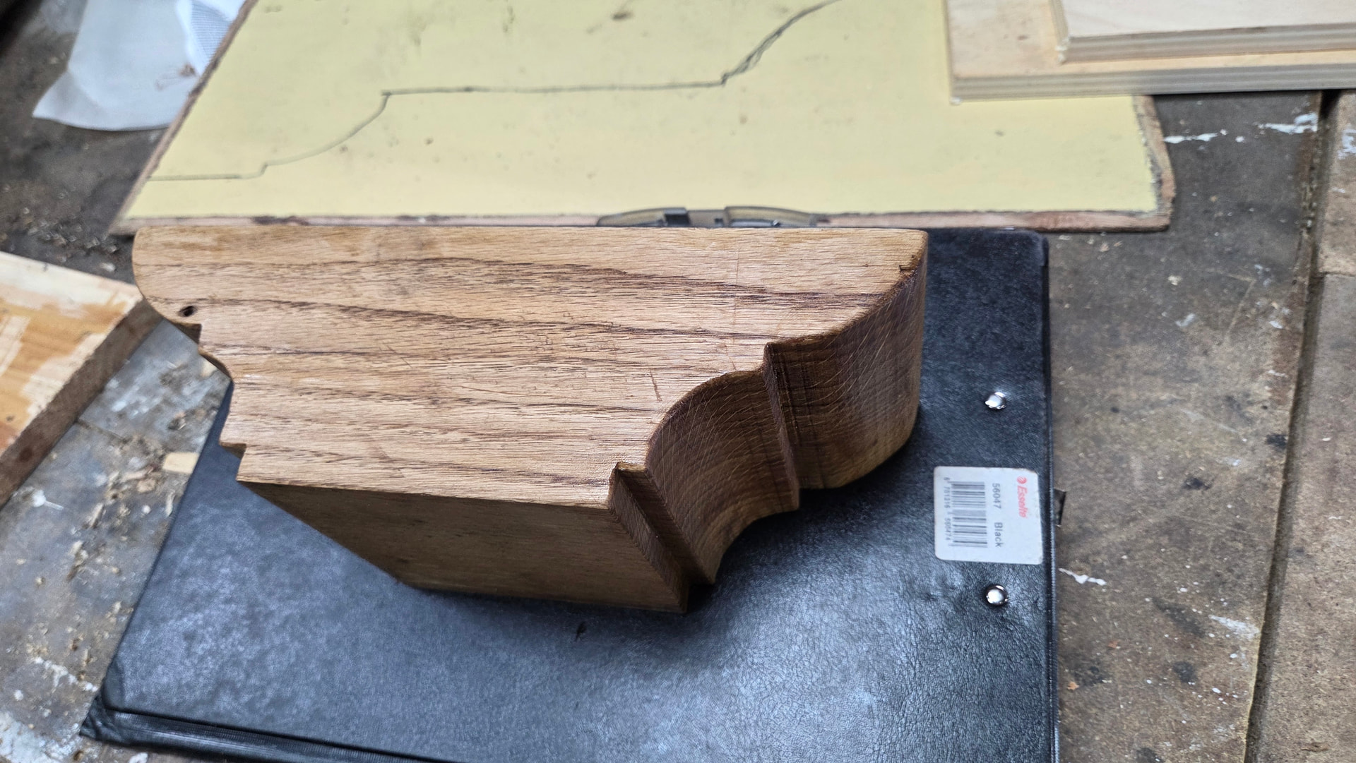

Acabe con un radio muy pequeño, la pieza es castaño de 9 cm. Salio un poco del trazado pero fui yo, no la máquina.

Con está cinta , ahora con castaño seco de 110, da este resultado.
Sin vibraciones mientras la dejó trabajar a su gusto (al oido y al tacto).

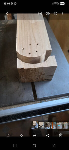

Con la de 20 lo lismo,lo que mas hice fue deliñar esta musma pieza de castaño de 60 cm, epurandola del corazon y haciendo cachos de unos 11cm (4”)
Tampoco vibró.
