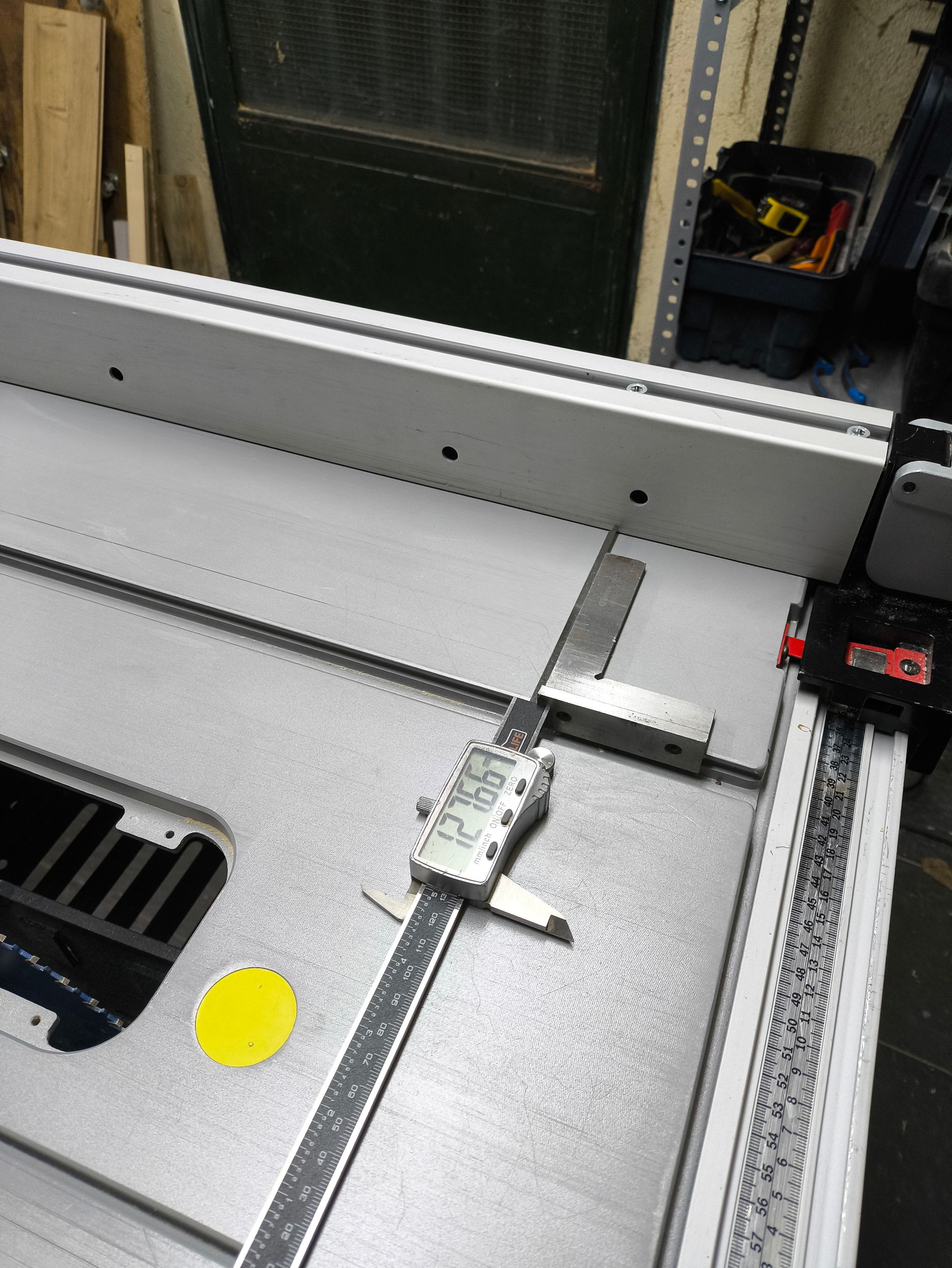

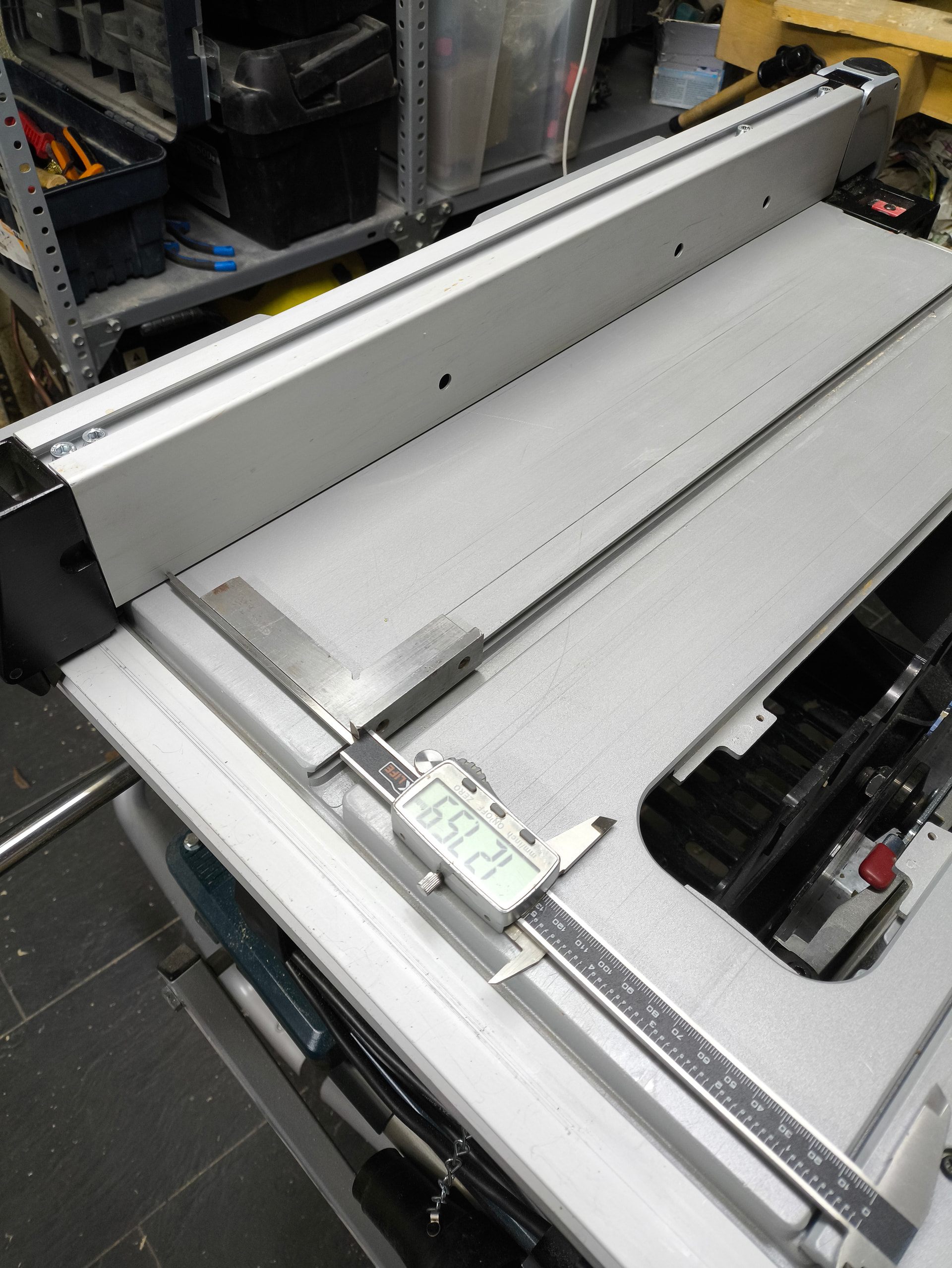

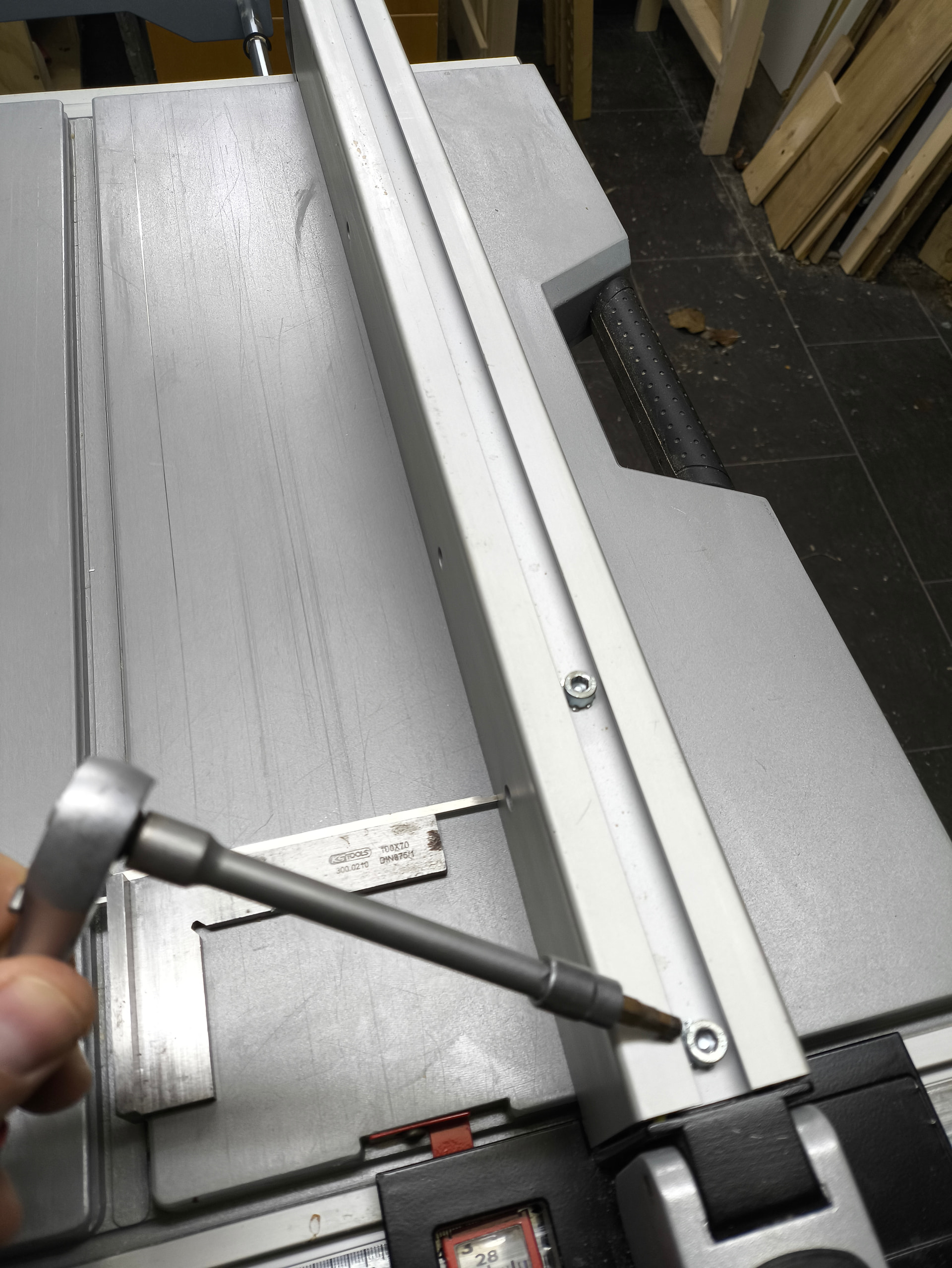

El primer paso es cuadrar el tope paralelo. Para ello lo colocamos a la derecha del riel guia y aflojamos estos dos tornillos
Medimos en la parte anterior
Y en la parte posterior, y rectificamos moviéndola de atras para dejarla igualada
Fijamos el tope con la palanca y apretamos los tornillos de nuevo para dejarla cuadrada.
Ya tenemos la guía paralela a los rieles

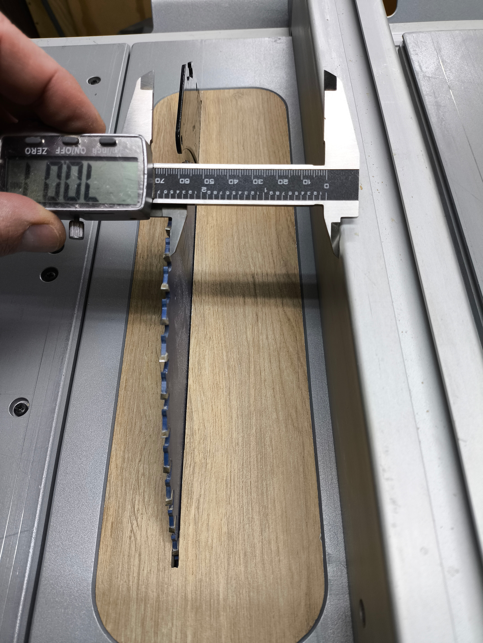

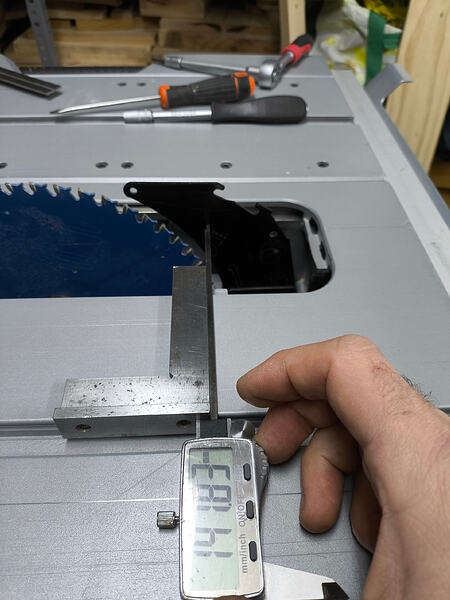

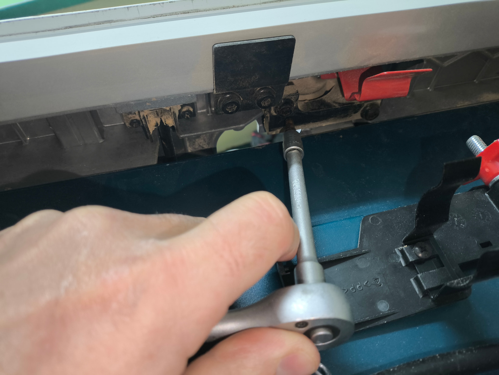

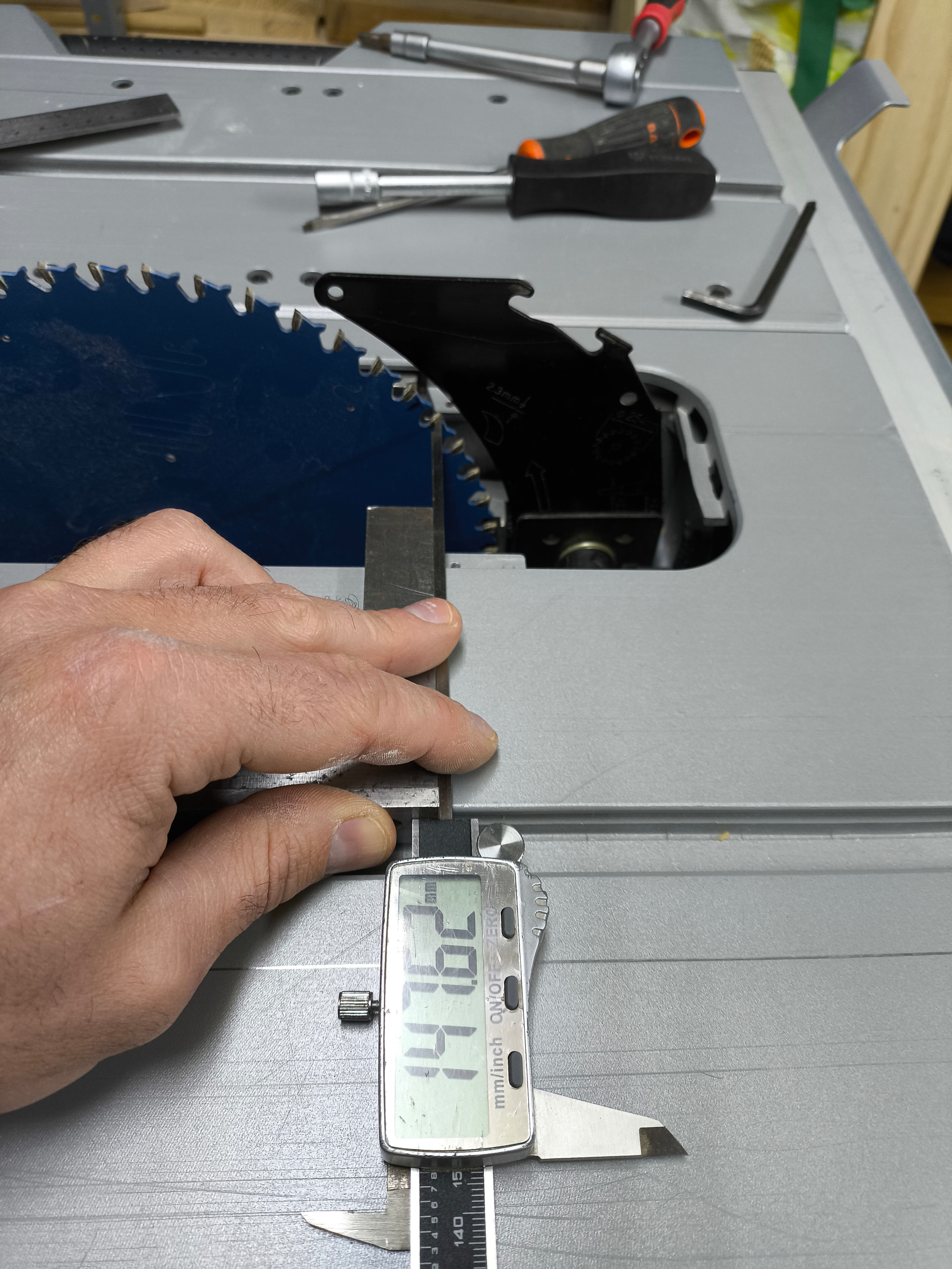

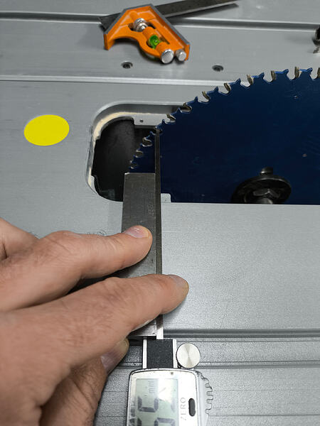

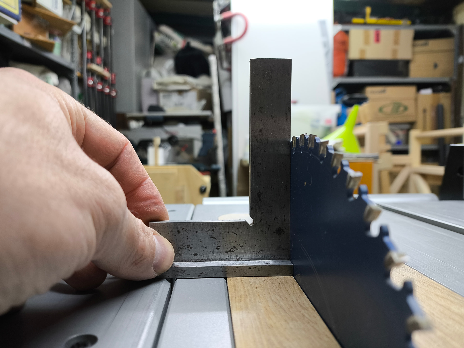

El segundo paso es cuadrar el disco para que esté paralelo al riel. Según el manual ésto ha de hacerse con la guía pero… sinceramente prefiero hacerlo con el calibre porque creo que este tipo de guías pueden llegar a tener ciertas holguras a la hora de fijarlas que pueden llevar a un descuadre.

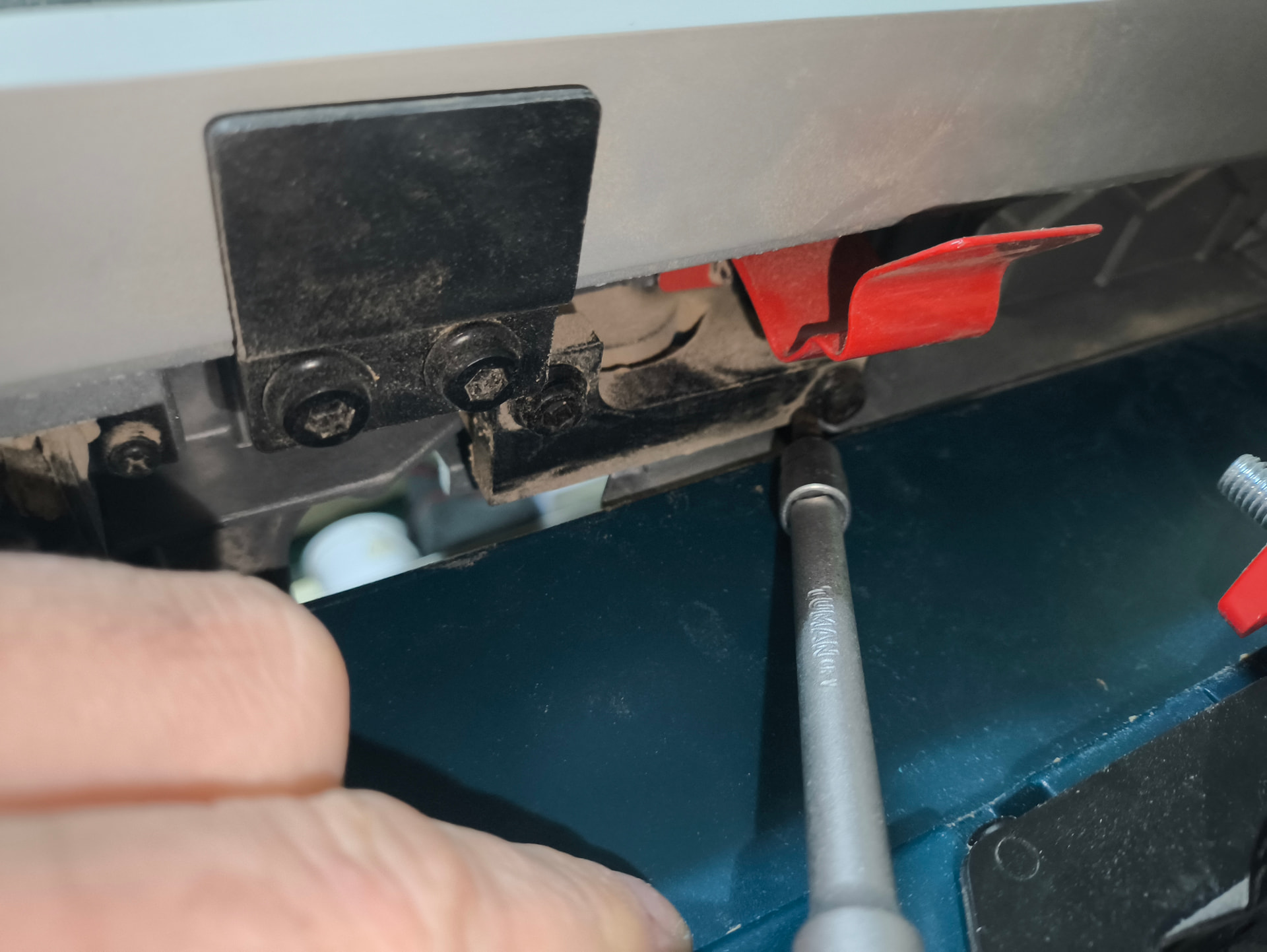

Primero aflojamos los tornillos en la parte trasera de la sierra, encima del colector de viruta
Y el tornillo que se encuentra en la parte delantera sobre la rueda de ajuste de profundidad
Aunque ahora se supone que el cuerpo de la hoja está suelto la verdad es que cuesta un poco moverlo para cuadrarlo. El sistema que yo usé es el de medir desde el riel, marcando uno de los dientes de la hoja y cuadrando en la parte anterior y luego en la posterior. Una vez ajustado aprieto los tornillos levemente y luego los cuajo. Después vuelvo a hacer la misma operación de medida para confirmar que no se ha movido después del apriete
Una diferencia de 0.03 mm, a mí me vale.

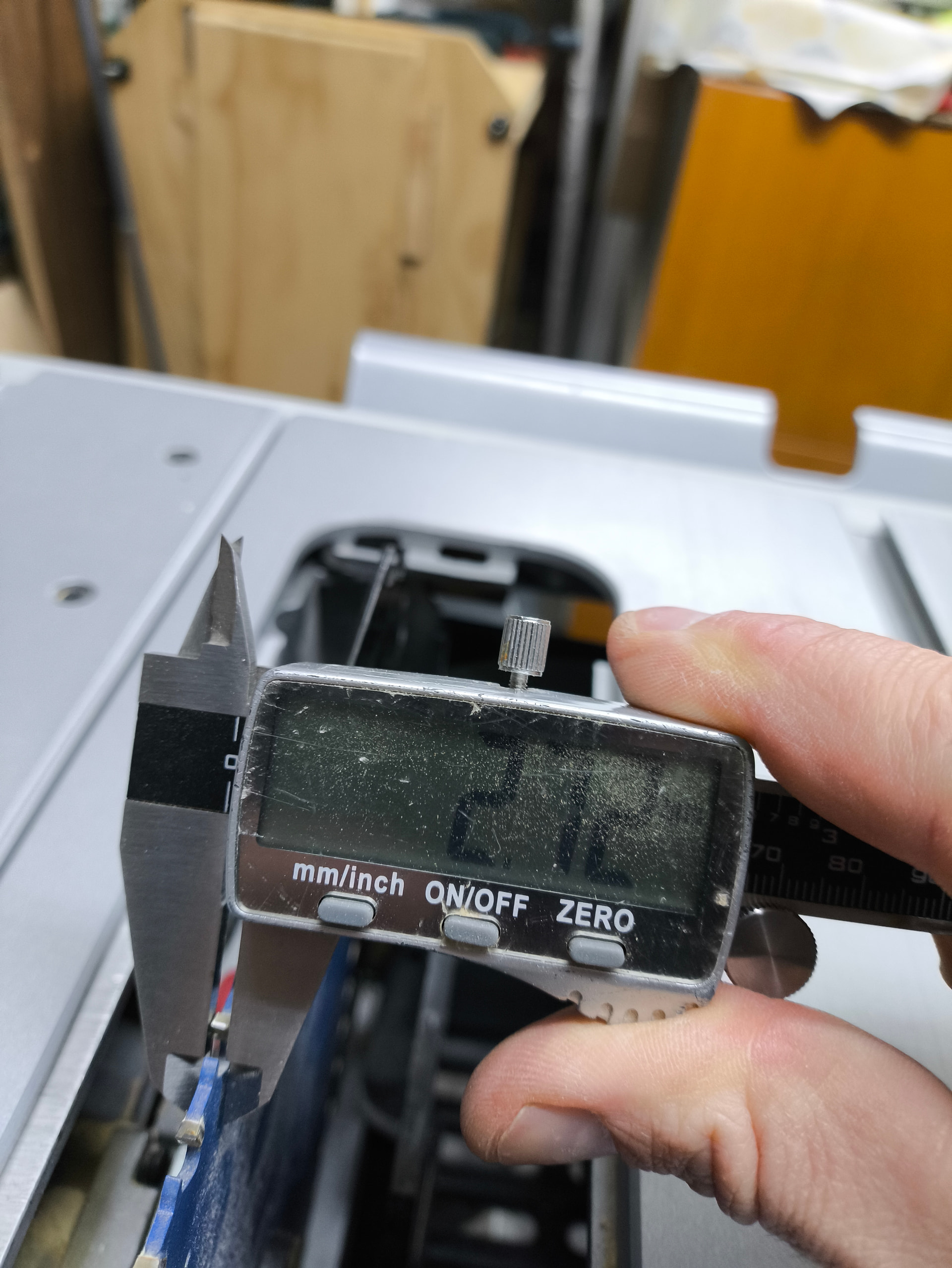

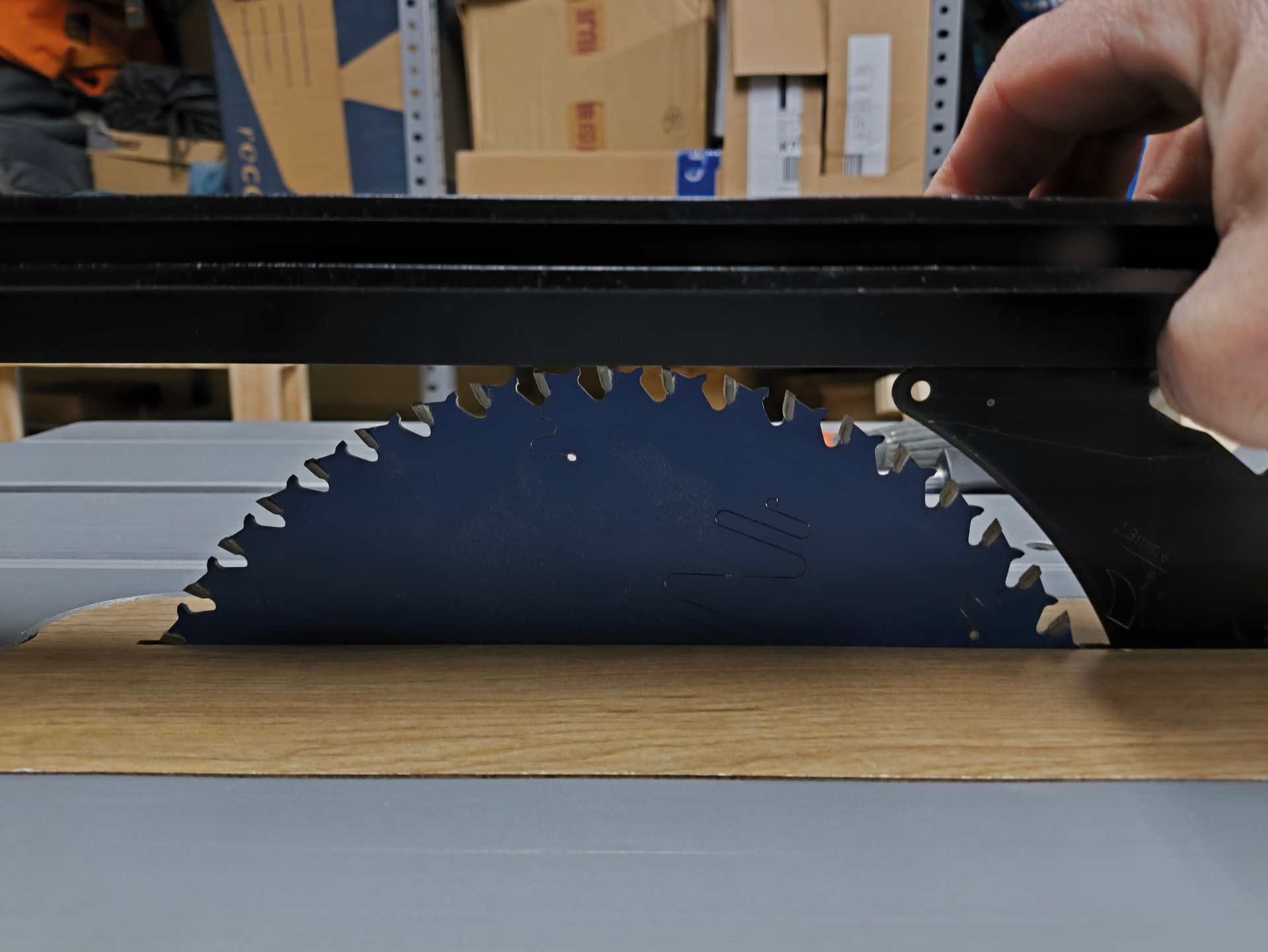

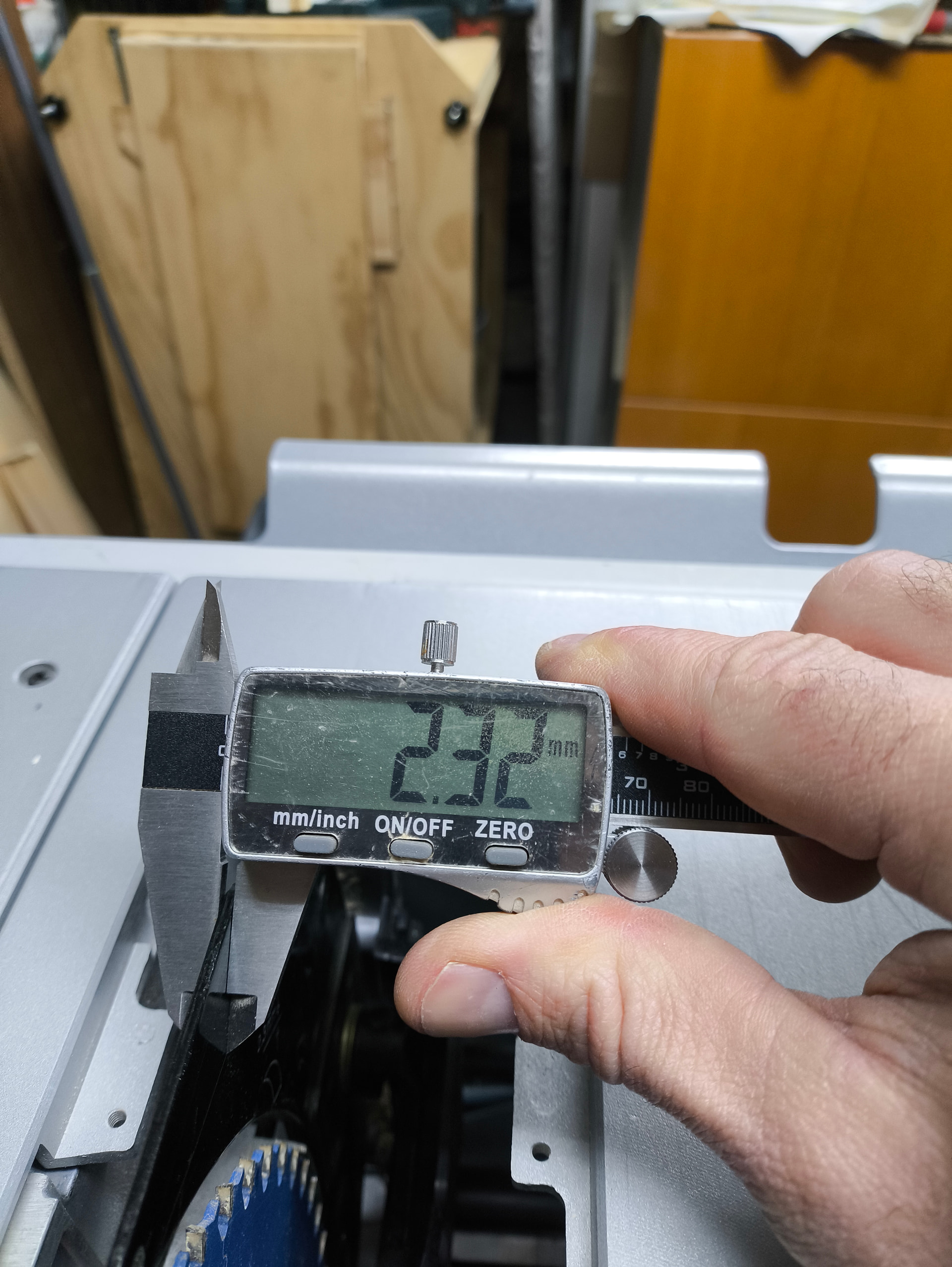

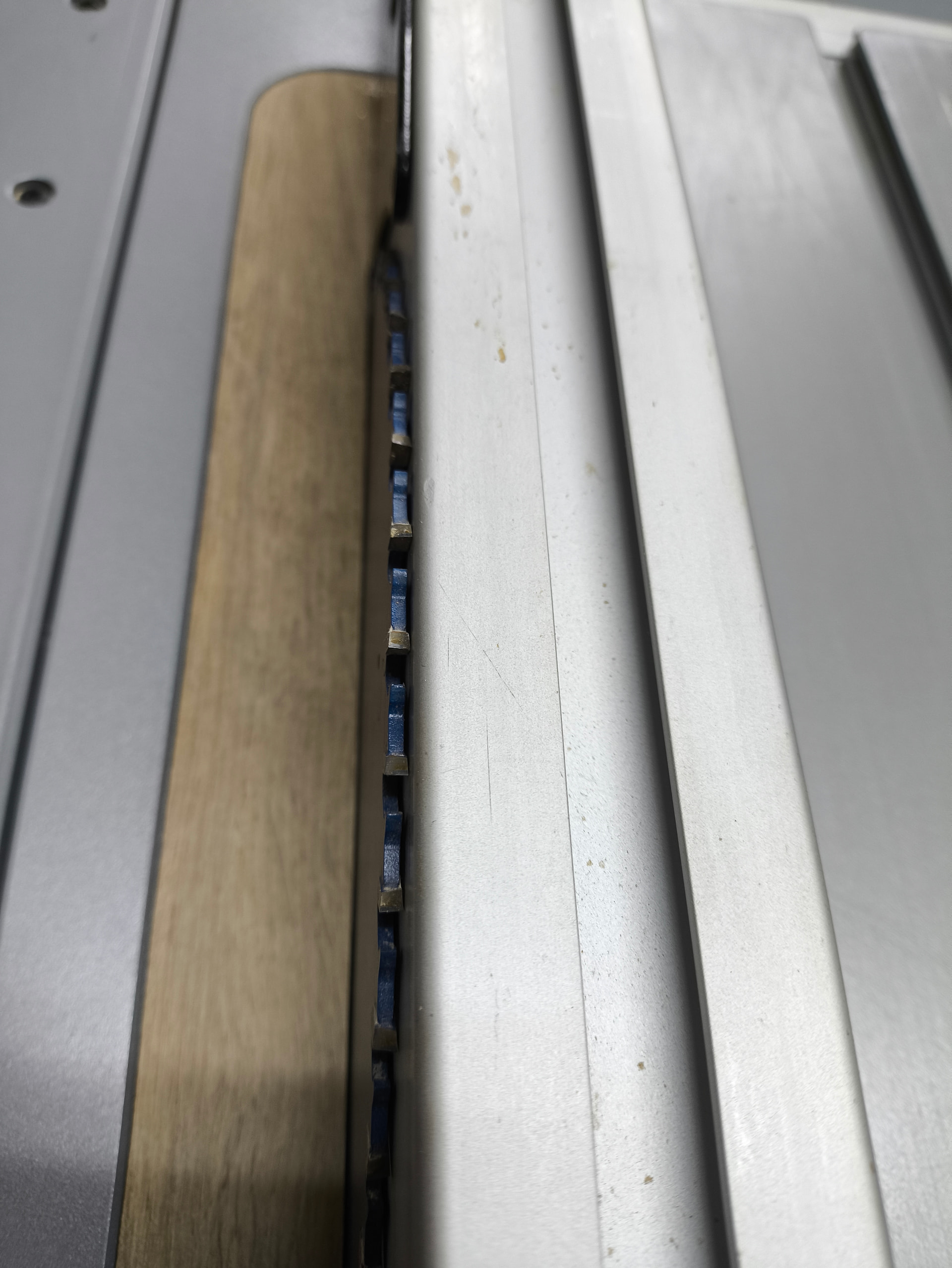

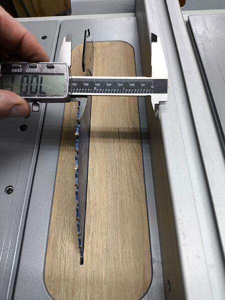

El tercer paso, y el más tedioso, es ajustar el cuchillo separador. Aquí se me olvidó hacer las fotos pero intentaré explicarlo… Primero hay que quitar el inserto de la mesa y al fijarnos en el cuerpo del separador veremos 2 tornillos de cabeza hexagonal y otros dos de cabeza plana, uno de ellos fijado con una tuerca. Los de cabeza plana sirven para ajustar la altura del cuchillo con respecto a la sierra, y los de cabeza hexagonal sueltan el cuerpo del cuchillo para poder moverlo y cuadrarlo a ras con la sierra. En mi caso no tenía que ajustarlo en altura por lo que no hizo falta tocar los de cabeza plana, pero es importante comprobar que el cuchillo NO está por encima de la altura de la sierra si vamos a hacer cortes a media madera, ya que en este caso habría peligro de que nos levantara la pieza a cortar por encima de la mesa
Aquí ya es un tema personal y no sé si a lo mejor no es lo más idóneo pero dado que la cuchilla de esta mesa es ligeramente más estrecha que el disco, yo prefiero que la distancia del riel a la cuchilla sea ligeramente mayor que la del riel a la sierra (cuando digo ligeramente me refiero a décimas de milímetro). Ésto es porque si lo ajusto a ras con la hoja de sierra al haber poca holgura con respecto a la guía paralela al cortar las piezas tengo que empujar con más fuerza y creo que eso puede suponer un problema de seguridad.
Si os fijáis la hoja es 0.40 mm más ancha que el cuchillo y la distancia al cuchillo es 0.21 mm más que la distancia a la sierra.
Ah, y la medida al cuchillo separador la hago a varias alturas, bajando la hoja con el volante para comprobar que no esté girada sobre la vertical.

Comprobamos verticalidad de la hoja
Paralelismo de la hoja con la guía

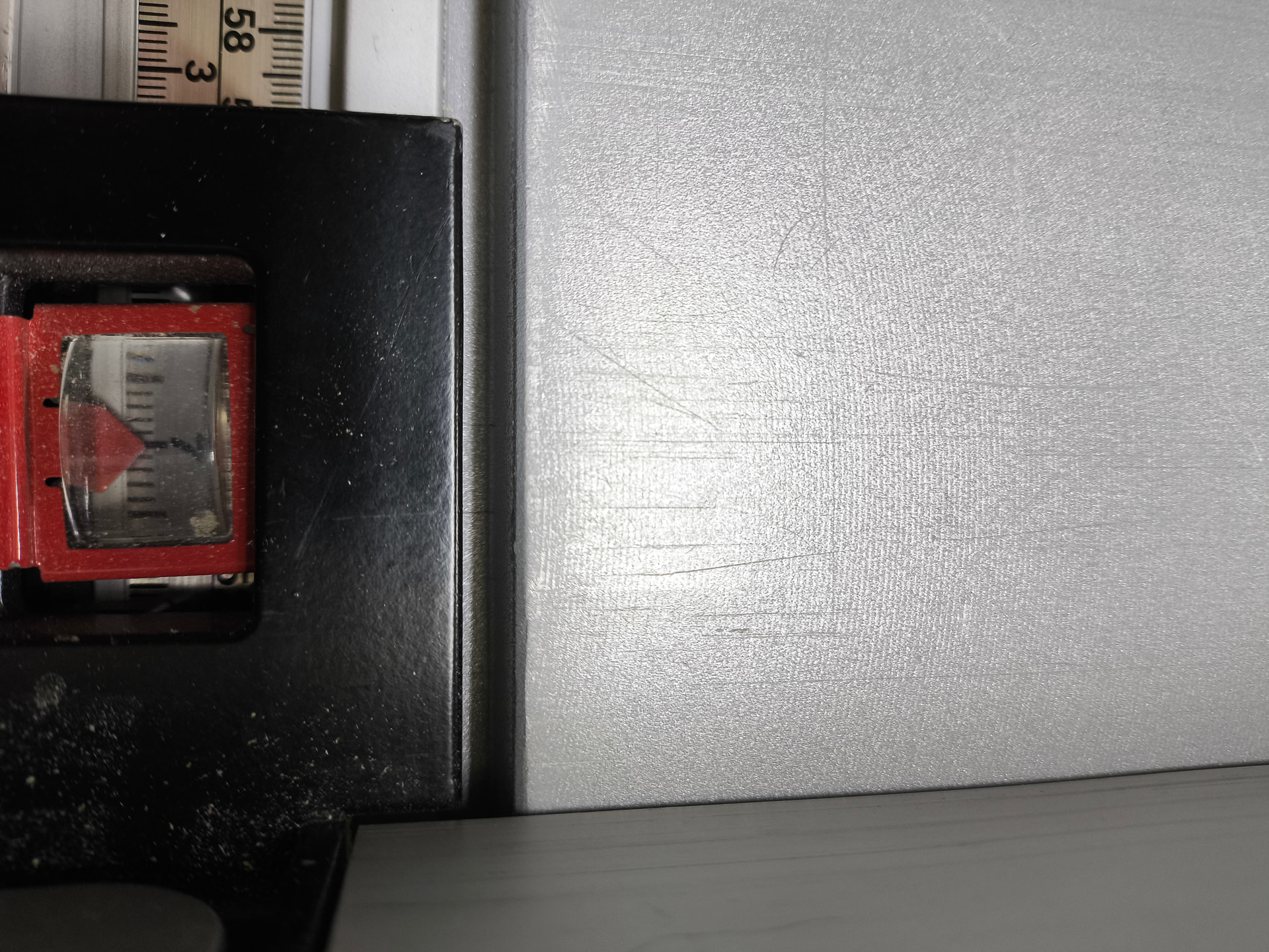

Y medidas de la lupa del metro del tope paralelo.
Ésta ultima es bastante intuitiva de ajustar, si no cuadra simplemente aflojar el tornillo Phillips de la lupa y ponerlo sobre la medida que marque el calibre.

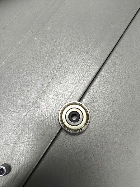

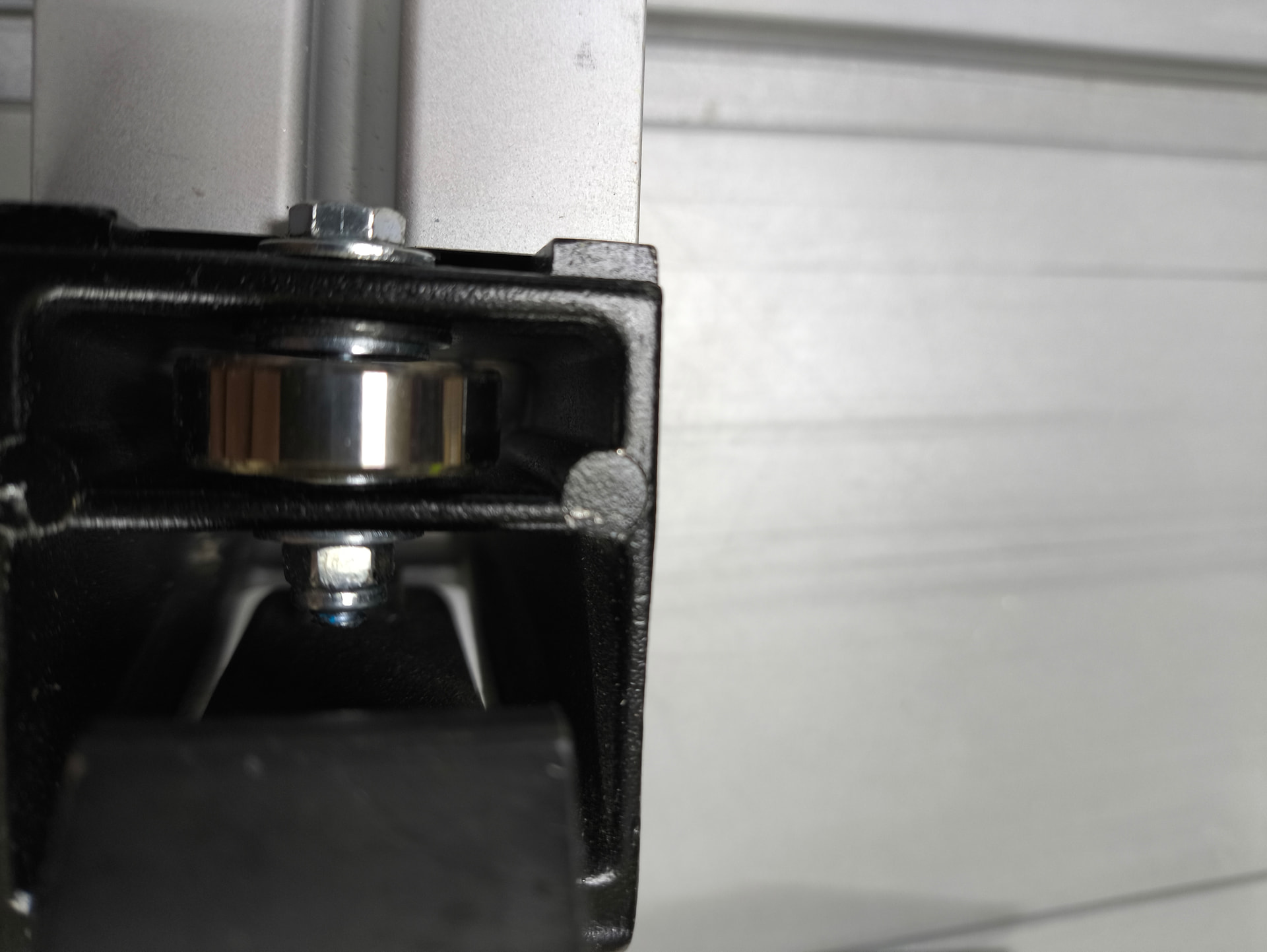

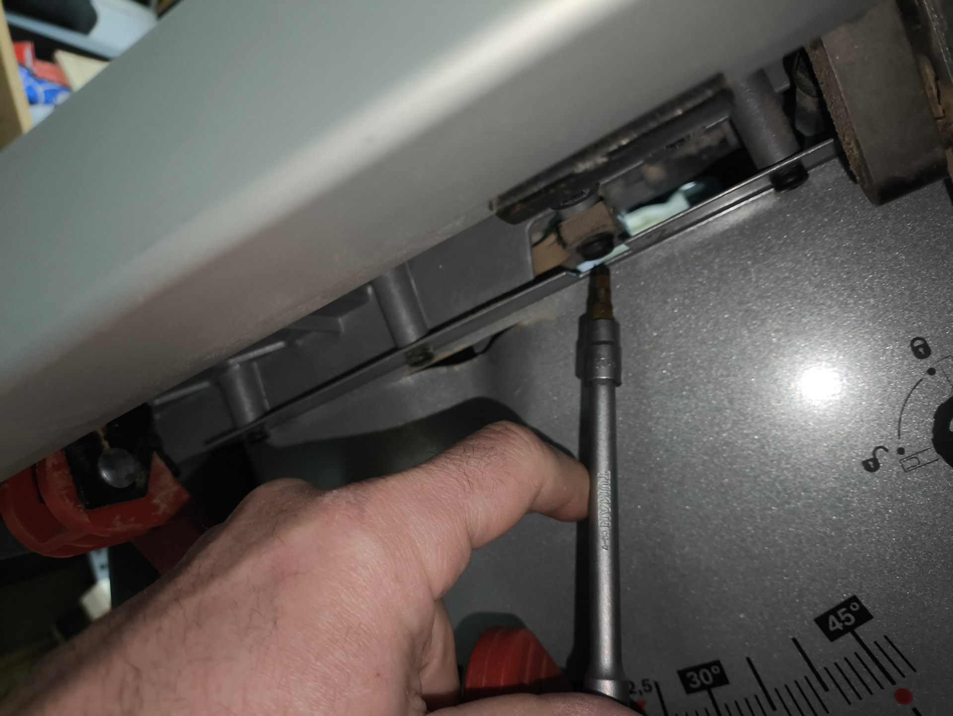

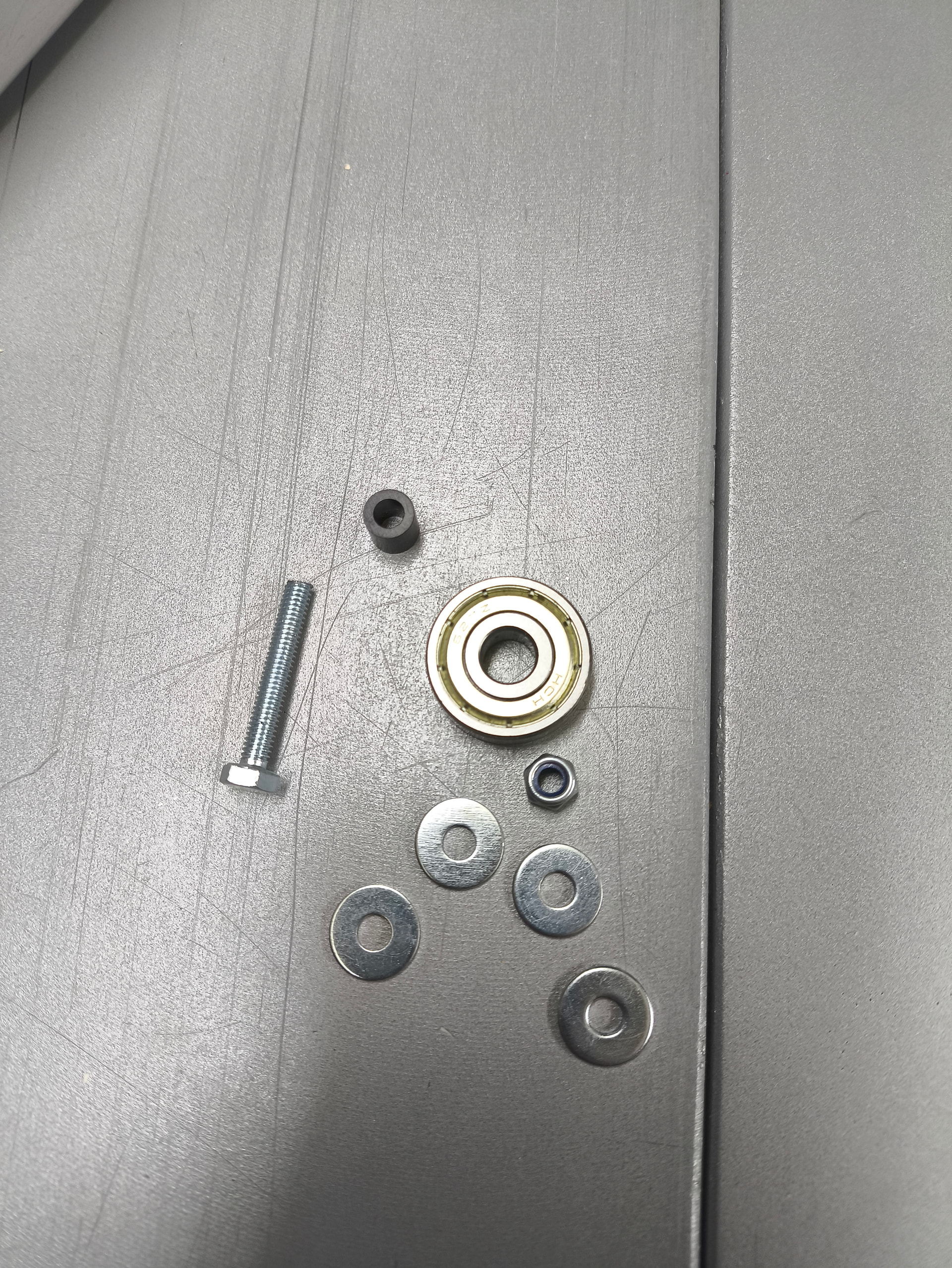

En referencia al vídeo que puse más arriba sigo sus pasos con alguna modificación más casera y low cost para mejorar el deslizamiento de la parte trasera de la guía. Sé que venden unos kits ya preparados que hacen una función similar pero para 4 € que me han costado las piezas merecía probarlo.
He usado un tornillo métrica 4x25, una tuerca antigiro, arandelas, un rodamiento y una junta de nailon.
En mi caso el rodamiento que he usado es un 7x22x7 ya que la junta era de diámetro interior 4 exterior 7. Lo que nos interesa es que el diámetro exterior del rodamiento sea 22 y el diámetro interior del hueco del rodamiento coincida con el diámetro exterior de la junta de nailon. Aunque si tuviera que volver a hacerlo a lo mejor pillaba un rodamiento un poco más grueso, quizás 7x22x8 por las razones que voy a poner al final.
Metemos la junta en el rodamiento

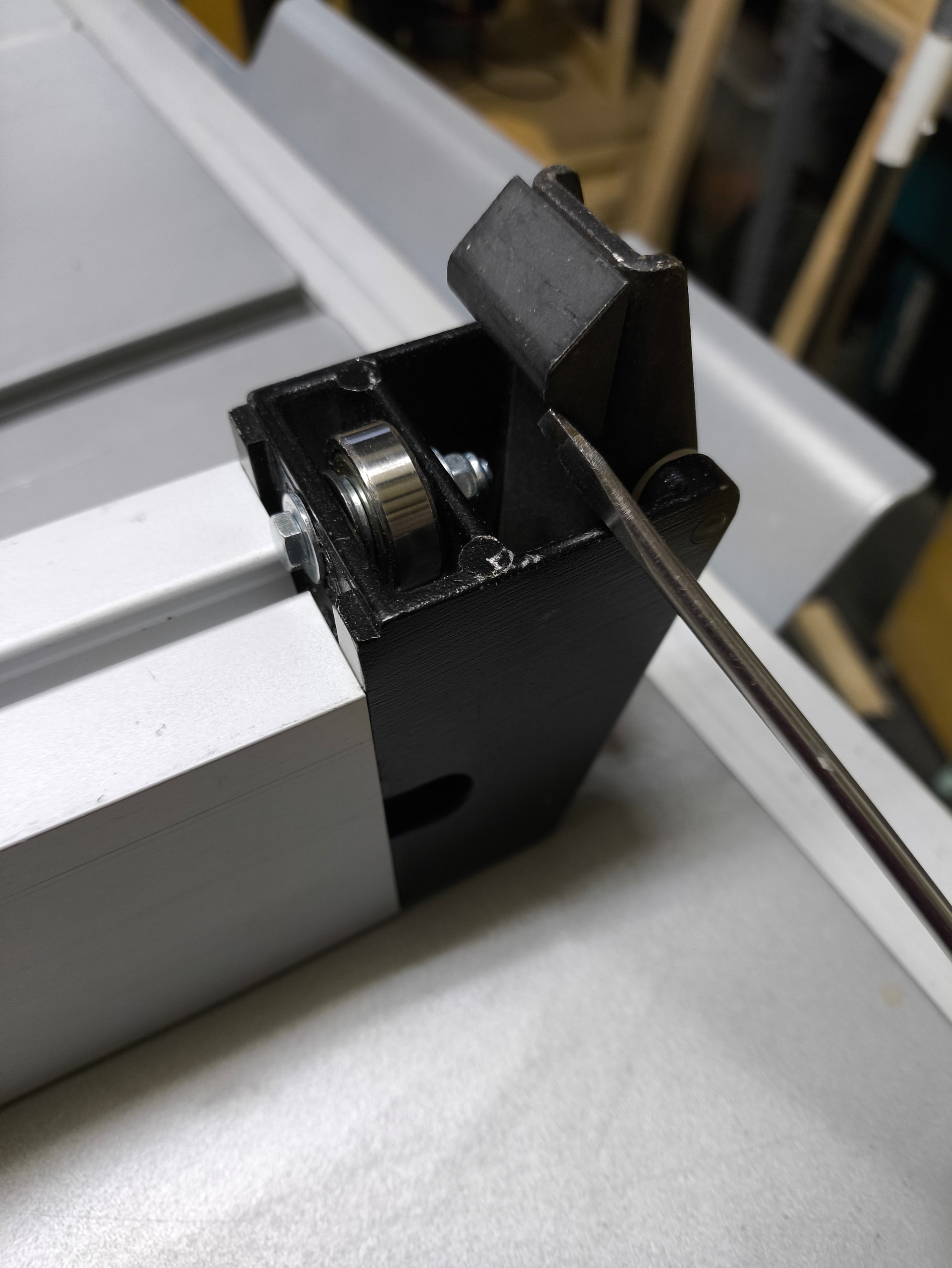

Separamos la pieza plástica inferior de la guia. Va a presión
Una vez hecho se deja ver el hueco donde va a ir acoplado todo el juego de piezas.
Aqui después de montarlo la primera vez. Requiere un poco de paciencia y pulso para meter una pieza dentro de otra con poco margen de maniobra en el huequecito, pero con un alicate de punta y tras varios intentos se consigue. Lo que observo es que, pese a que funciona bien, el rodamiento tiene un poco de holgura y movimiento en el eje del tornillo; por lo que lo desmonto y añado otra arandela adicional para hacer de relleno. No creo que hacer esto afecta el resultado final pero me daba un poco de toc que el rodamiento estuviera dentro bailando.
Después de esto el juego es mucho menor. Sigue habiendo un poco de holgura en el eje del rodamiento pero ésta es mínima, menor que el espesor de una arandela.
Por esto decía antes que si tuviera que volver a hacerlo compraría un rodamiento un poco más grueso y así me ahorraba rellenar con arandelas
Una vez terminado se nota que la guía se desliza muy suave. Pero siendo sincero la diferencia no es algo tan grande como dice el vídeo con respecto a como lo tenía antes; aunque creo que esto también se debe a que procuro mantener la zona de deslizamiento bien encerada. Obviamente si no eres de los que está dando cera a menudo la diferencia si es abismal ya que la pieza de plástico que retiramos tiende a quedarse trabada.

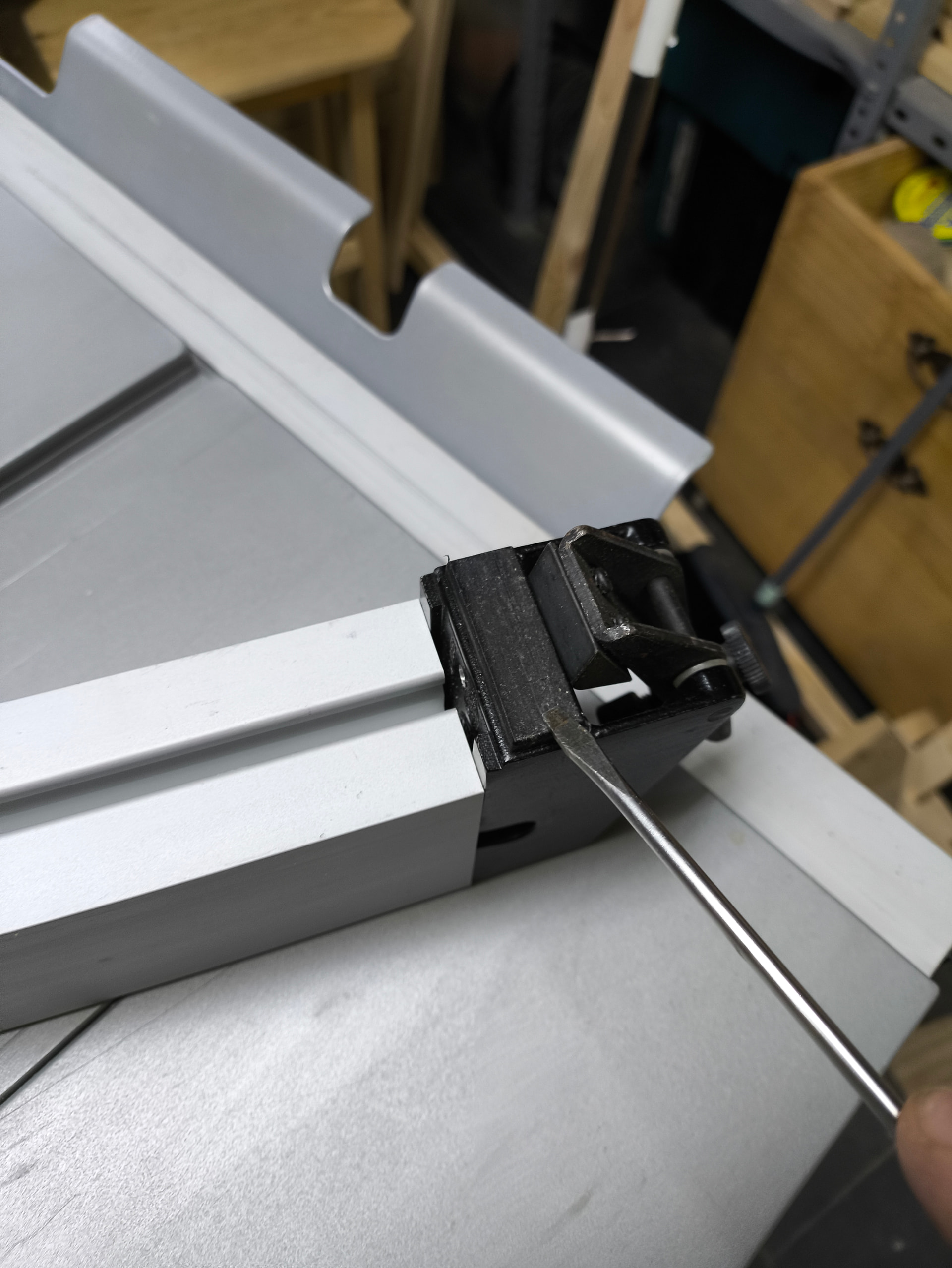

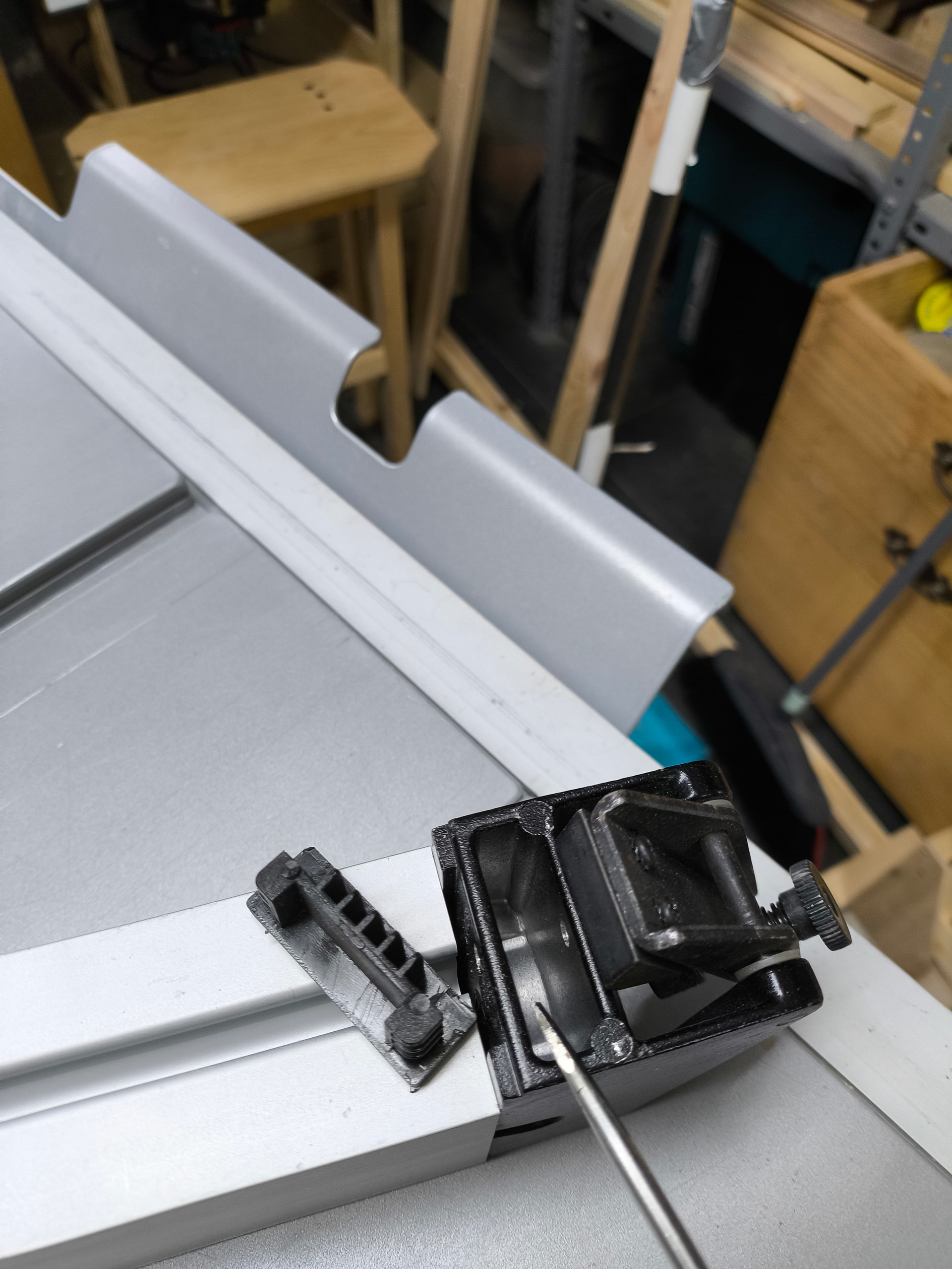

También reflejar que por lo que he podido observar la pieza que evita o produce holguras en la parte trasera de la guía es esta de la foto
Esa pieza triangular es la que bloquea dentro del carril con la misma forma en la parte trasera. Si esta pieza no acopla bien a la hora de apretar va a provocar pequeños descuadres; por lo que también es importante fijarse que funciona correctamente incluso después de haber ajustado el paralelismo de la guía tal y como expliqué en el mensaje de arriba.
En mi caso la verdad es que la sierra funciona bien y los descuadres medidos con calibre son de una o dos décimas de milímetro en el recorrido total de la pieza sobre la hoja, lo cual es más que aceptable; pero hay que tener en cuenta que al final esta herramienta es más para aficionados que para un uso profesional intensivo; y eso se refleja en piezas de aluminio o de plástico que tienden a desgastarse más y que requieren ajustes y control periódico.

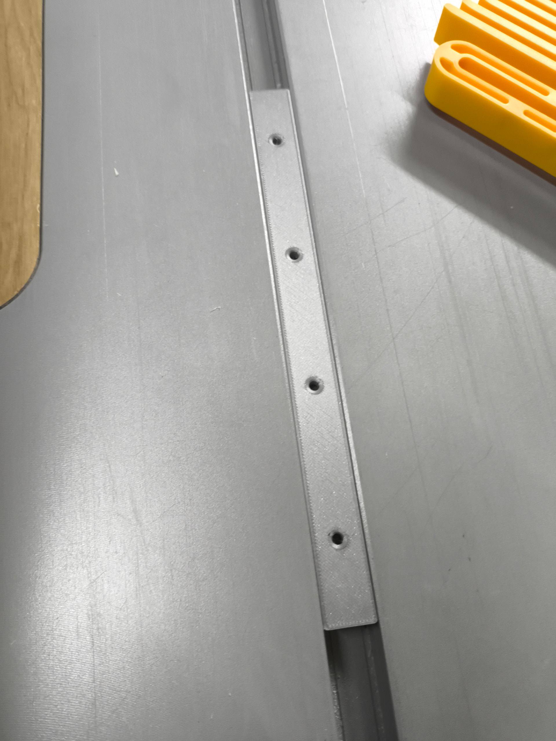

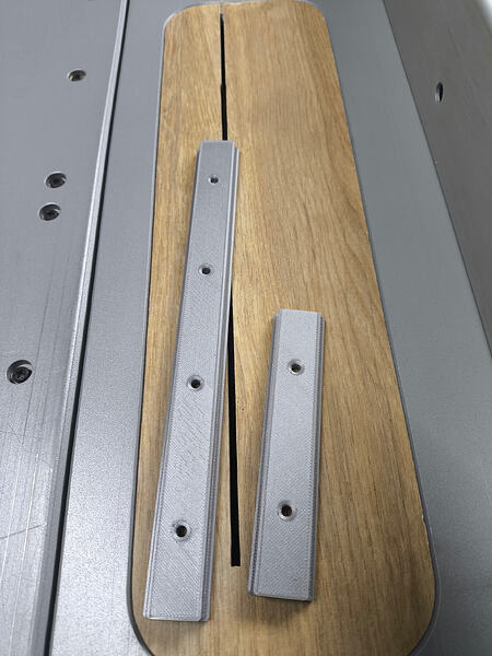

Pues el trineo que tengo las guías las hice yo con metacrilato, cortando a medida de los rieles. Si quieres usar las específicas de Bosch (no son la medida estándar de otras sierras de mesa) hay un montón en venta en wallapop y hasta te las puedes hacer tú si tienes impresora 3d, hay modelos online
Carril Bosch GTS 10 XC con agujeros
https://wallapop.com/item/carril-bosch-gts-10-xc-con-agujeros-1222260678?utm_medium=AppShare&utm_source=ShareItem
https://www.etsy.com/es/listing/1177934811/4-miter-bars-for-bosch-gts-10-xc-table?ls=a&external=1&ref=pla_similar_listing_top-1&plkey=Eu3XZmgqPTU_mtg0A1yY6nSjiv96%3ALT0e5c944f72552d0bf2f73fb22d471f2a65221186

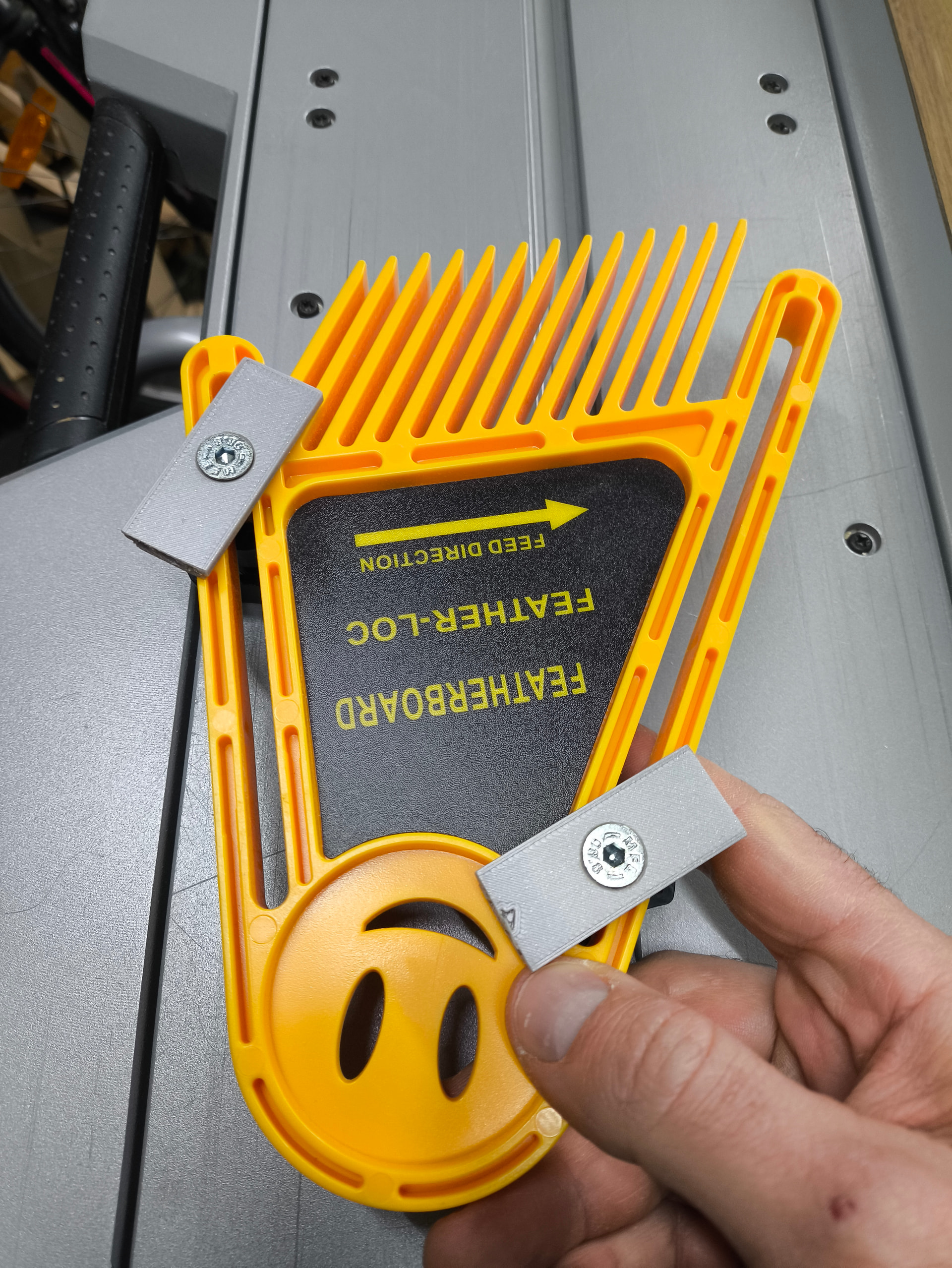

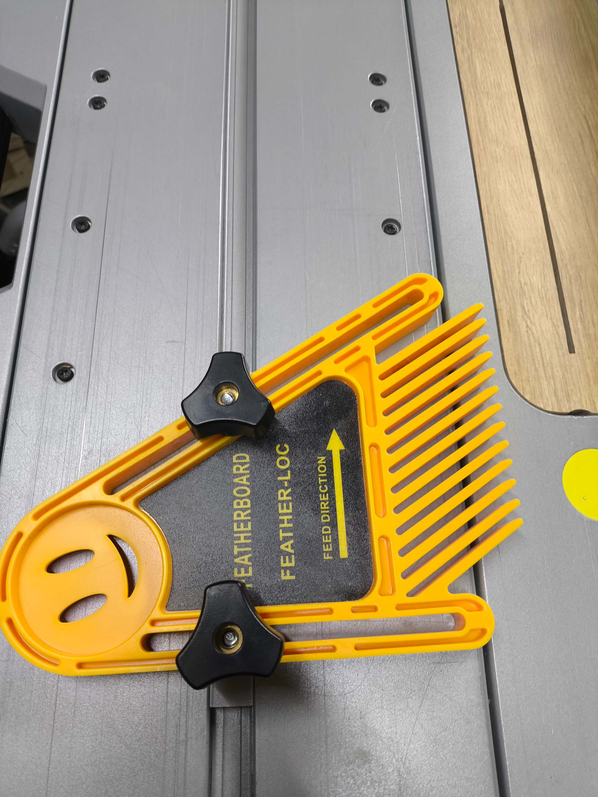

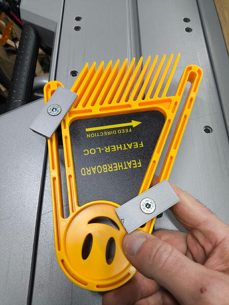

De esta última pille yo unas que al final las usé para adaptarlas a un tablero de plumas cuando quiero fijarlo a la mesa
Había visto las de Etsy, pero lo pregunté por si habías comprado unas en concreto y saber qué opinión te merecían.
Compré unas de Etsy, tendría que indagar cuáles porque fue hace tiempo. Mañana te hago unas fotos para que le eches un vistazo.
Muchas gracias.
Funcionaban bien, sin holguras.?
Va todo lo suave que se puede pedir a una pieza de plástico. Yo la uso para fijar un tablero de plumas con lo cual no la estoy deslizando constantemente y no te puedo indicar si se acaba “puliendo” con el uso.
También reflejar que cuando hablamos de “holguras” nos estamos refiriendo a tolerancias aceptables para el trabajo que realizamos. Siempre van a existir ciertas holguras porque de no ser así la pieza no deslizaría por el carril por el propio rozamiento; al tratarse de sistema pieza contra pieza y no con un rodamiento como más arriba.
Sí lo que vas a hacer es un trineo desde mi humilde punto de vista no es tan importante el hecho de que la guía vaya super ajustada por cada uno de los carriles sino de qué tolerancia tienen entre las dos guías que van a ir por los dos carriles paralelos… No sé si me explico
Aqui te dejo las fotos de la guia. Venían dos, recorté una para acoplarla al tablero de plumas.
Por alguna razón que desconozco corre mejor por la guía derecha que por la izquierda. Supongo que el hecho de tener las herramientas en una zona que hace un frío de pelotas influye en el tema de dilataciones del material.
Yo personalmente no las utilizaría para un trineo ya que habría que pulir un poco los bordes para que deslizara con más fluidez. Sin embargo para fijar algún elemento inmóvil (como el tablero de plumas) lo veo bastante bien.
