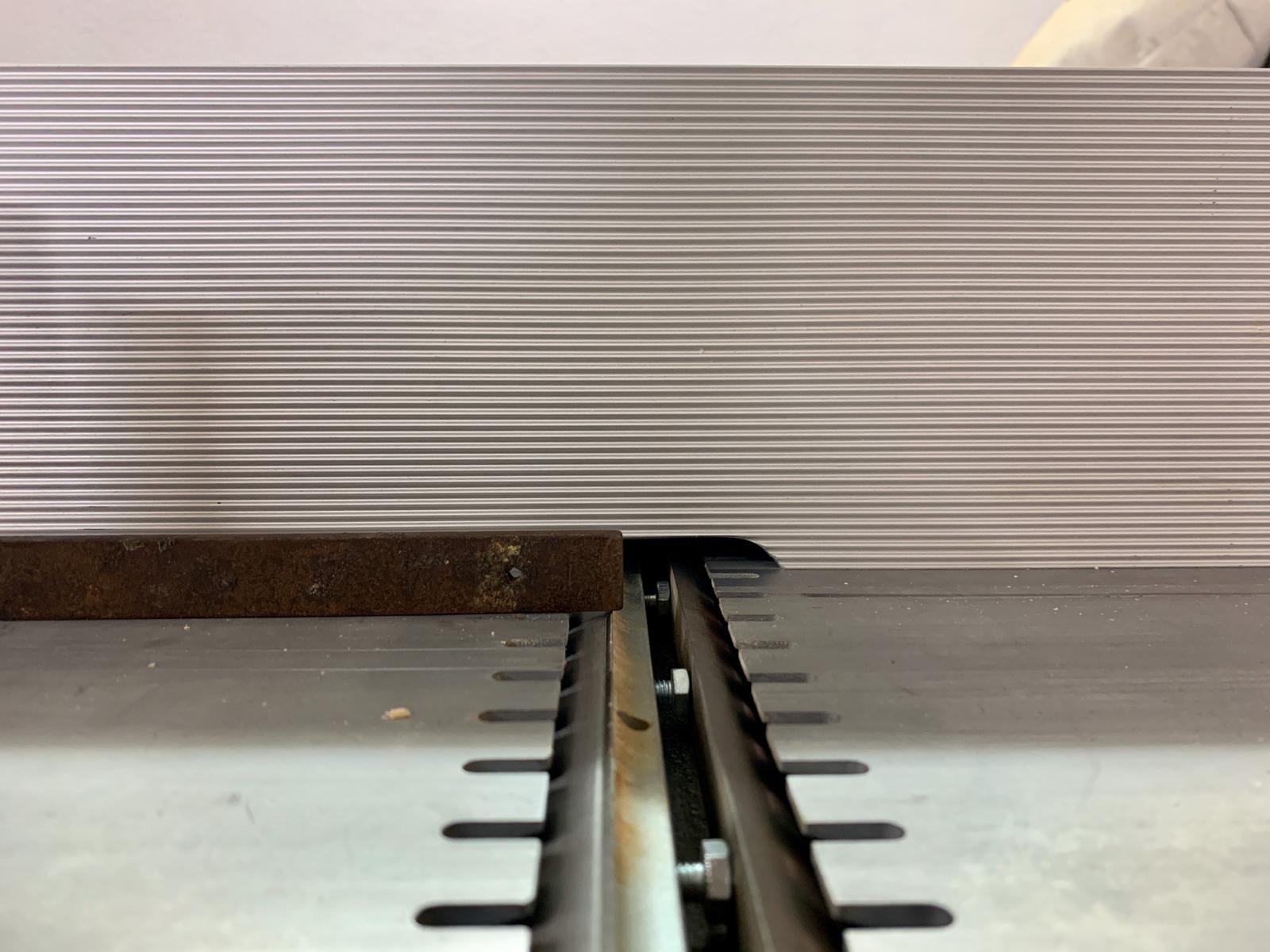

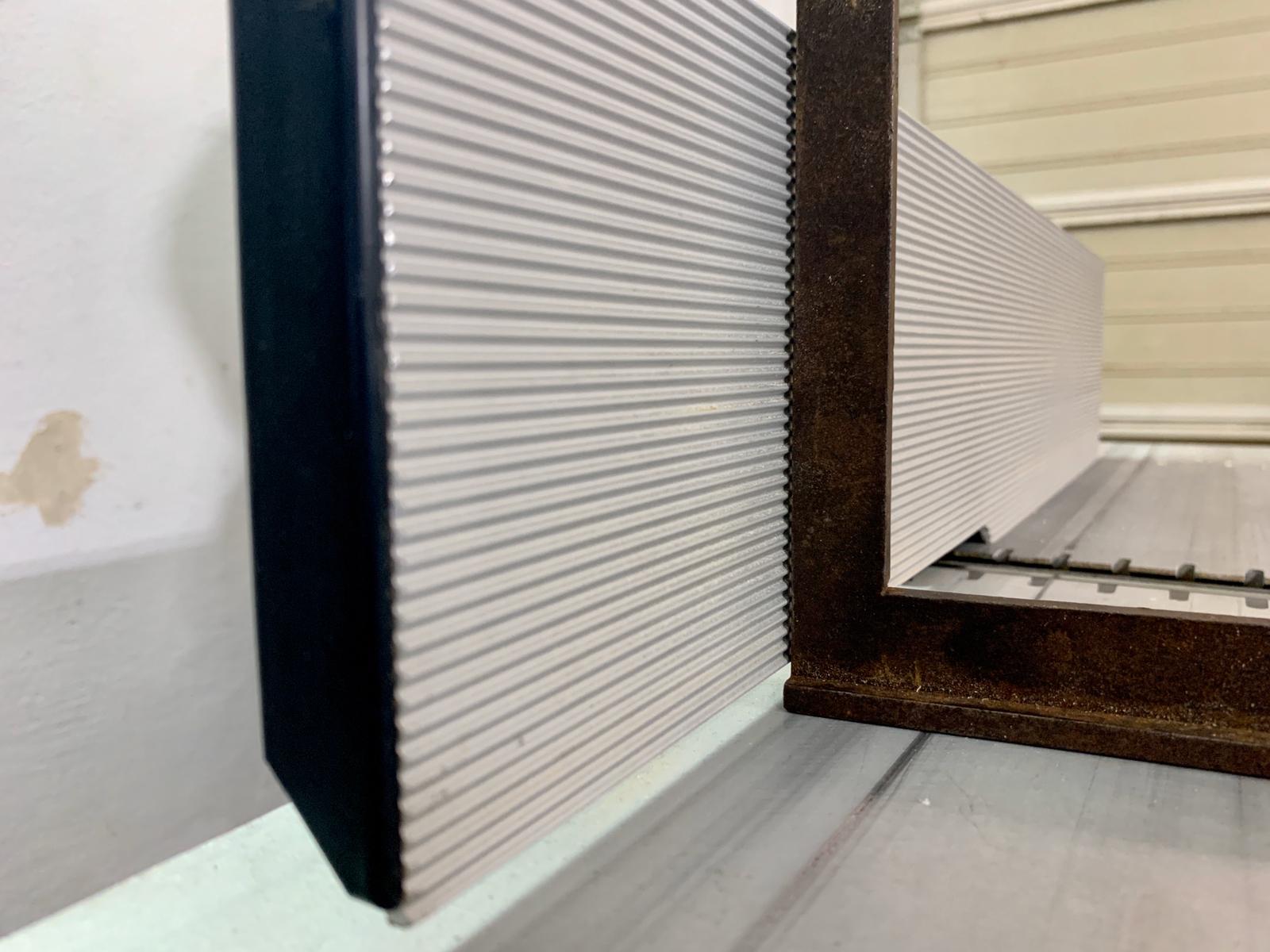

Saludos, después de haber seguido las recomendaciones y ajustes, el problema persiste, seguro que es porque algo debo estar haciendo mal, y claro, si no cepillo bien, el regrueso posterior ira igual.
Ajusté la bandeja de salida para que sobresaliera lo justo y comprobé la escuadra de la guarda varias veces y con distintas escuadras por si acaso pero sigo con el mismo problema.
Si a alguien se le ocurre que pueda ser, se lo agradezco de antemano.

Aparentemente parece que no tienes las mesas completamente planas…tal como se ve en la tabla y sin saber como cepillas,el que te quede la tabla asi y suponiendo que lo haces todo bien…los extremos de las mesas estan ligeramente altos.

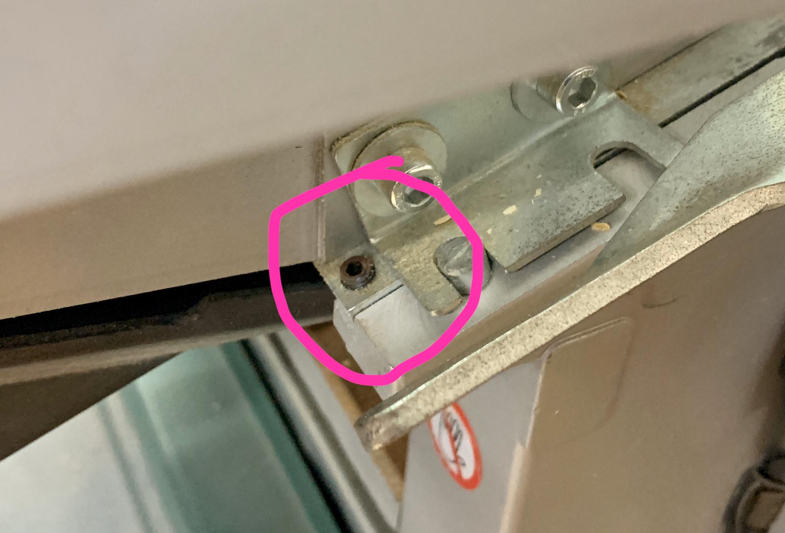

Por lo que veo en la última foto, las cuchillas no cortan. El resultado es el mismo que si tienes la mesa de salida alta.
