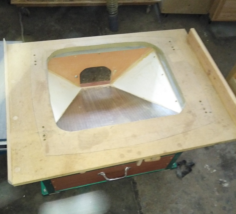

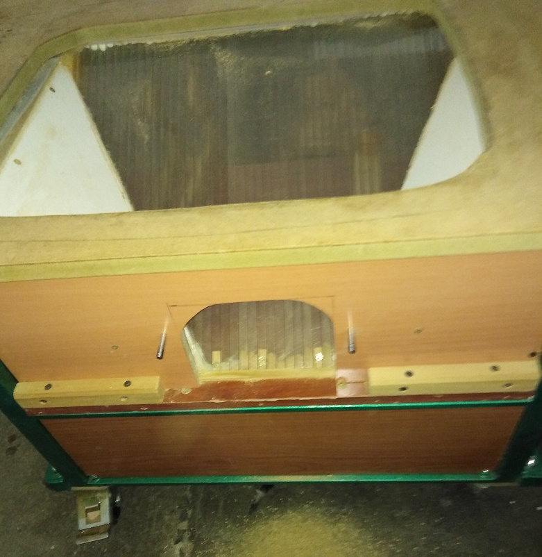

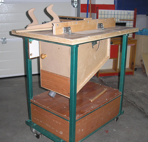

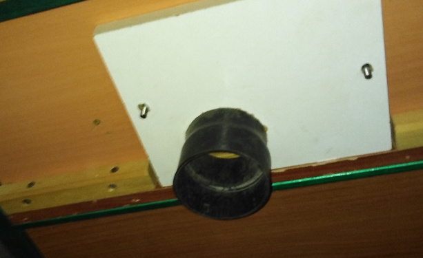

Lo primero fué hacerle una mesa para poder trabajar cómodo y aproveché parte de la que tenía para una sierra circular acoplada, el sistema de aspiración dejaba mucho que desear la modifique según creí conveniente primero le quité la rejilla del fondo y el lateral del disco hice un cajón inclinado en la mesa y poniéndole ruedas, un tubo de aspiración de mayor diámetro y tapándole la abertura or donde salía el tubo para la aspiración original
No es mala idea, todas pecan de lo mismo. Sale serrín hasta de donde no has cortado :joy:

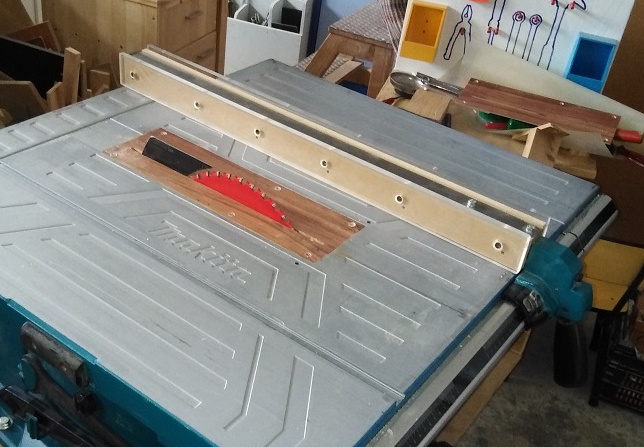

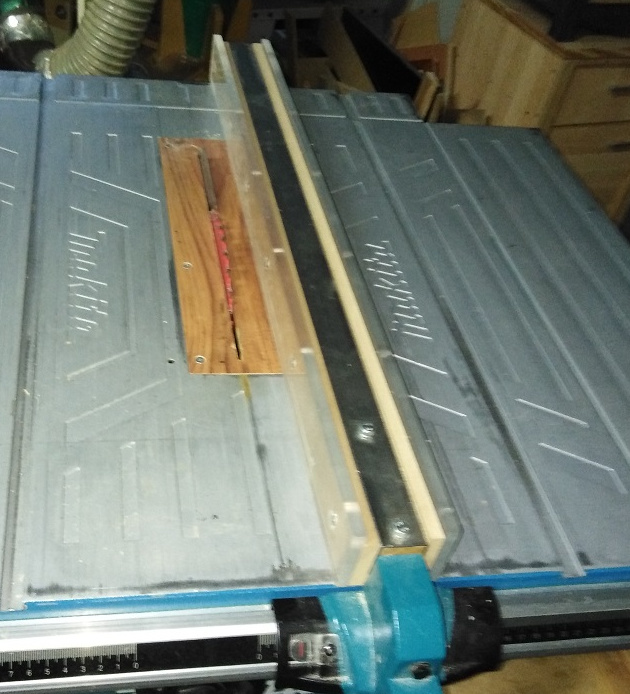

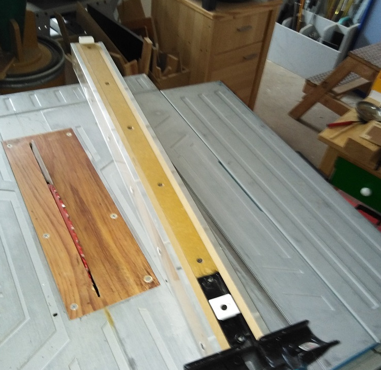

Después la guia paralela que flexea cantidad y es corta, la solución a la que llegué fué quitar la valla de aluminio y acoplarle a la pieza de sujección un perfil cuadrado de hierro de 30 mm de lado por el largo hasta el final de la mesa suplementando hasta lograr al anchura para ponerle unas piezas de metacrilato que tenía por ahí, si alguien hace este sistema recomiendo que los agujeros pasantes de los tornillos en el perfil darles un poco de holgura para poder ajustar la paralelidad con el disco
Es pesada pero segura y no se mueve absolutamente nada

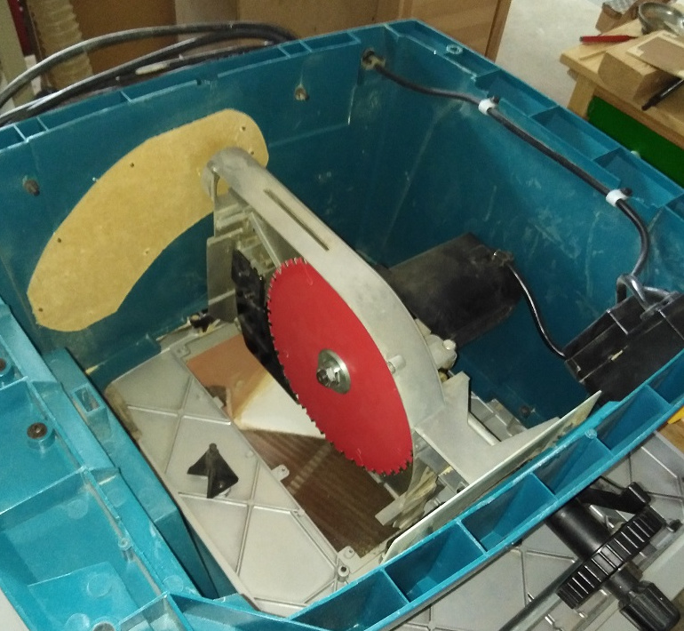

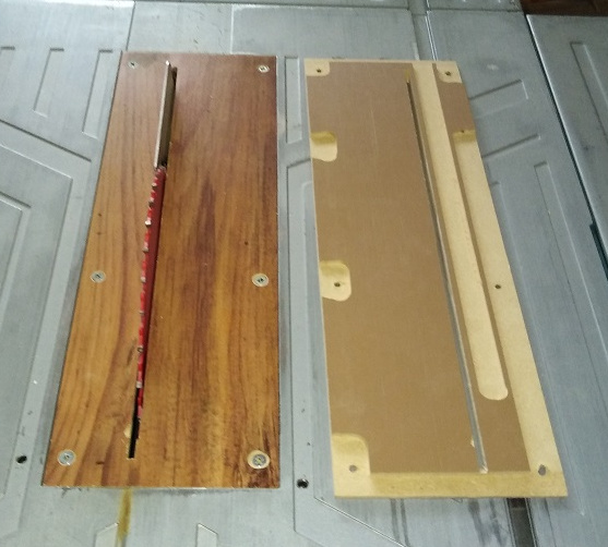

Otra cosa que trae de fábrica es la tapa por donde sale la hoja de sierra que es de plástico osea una M
a la primera de cambio se parte por el punto más débil, lo solucioné con un trozo de laminado para suelos de 8 mm de grosor fresando los rebajes para ajustarla, yo lo hice con el taladro y una fresa de ranurar fijándole el tope de profundidad y rebajando poco a poco y comprobando a menudo para no pasarse, recomiendo hacer dos una de abertura para el disco a 90º y otra con la abertura mas ancha para la inclinación cuando se corte a 45º

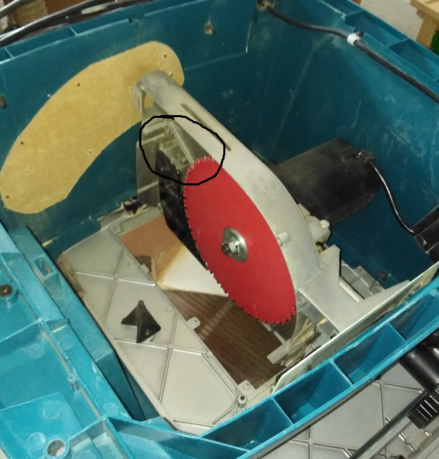

Otra cosa es la cuchilla de separación o doladera como se ve en una imagen anterior está cortada para poder ranurar

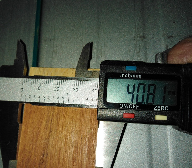

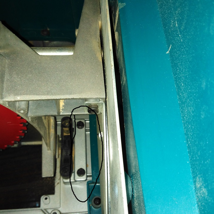

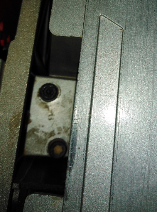

Después comprobar que la guía es paralela al disco de corte,midiendo a escuadra desde la guía a la parte de atrás del disco con un calibre con el disco totalmente levantado, después tomando el diente donde se ha tomado la medición girarlo hasta la parte de delante (para medir el mismo punto del disco en la parte de delante, caso de no tener la misma medida mirar que parte del disco hay que llevar a un lado u otro tiene que ir el disco para que dé la misma medida delante y detrás, para poder mover el soporte del disco a la posición correcta hay unos tornillos que casi no se ven que hay que aflojar y empujar el disco hacia la posición correcta una vez esté correctamente alineado apretar los tornillos firmemente sin pasarse que luego se corren las roscas, esta operación igual hay que hacerla varias veces hasta conseguir que queden exactos, caso de que nos haga tope en algún lado y no podamos llevarlo a donde queremos hacerle una pequeña holgura a los agujeros de la pieza donde van los tornillos
Recordar medir dos veces y comprobar tres antes de meter la pata y sobre todo calma, seguridad y mucha paciencia
estos son los tornillos vistos por la parte de abajo
y por aquí es por donde se accede para operar con ellos

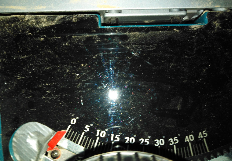

Ahora vamos a la alineación de la doladera o cuchilla separadora

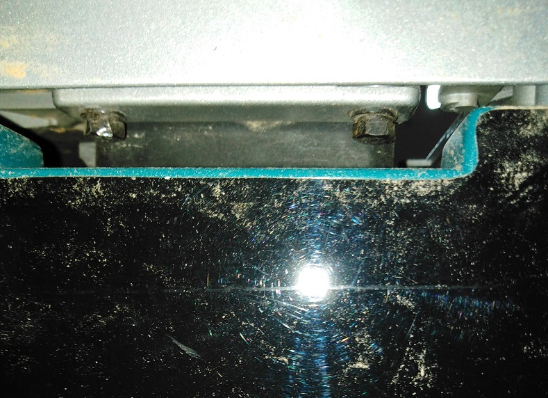

vista por la parte de abajo aquí es donde va la pieza que sujeta el soporte de la doladera
y estos los tornillos que hay que aflojar para poder mover el soporte para alinearla la pieza ya lleva holguras para posicionarla una vez en la posición que deseamos apretamos los tornillos firmemente sin pasarse y como siempre comprobar la posición y rectificar si hace falta

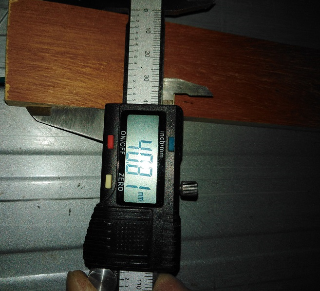

Una prueba de corte con la guía paralela medida en las dos puntas del listón, quizás fuese casualidad pero en varios cortes se llevan una o dos décimas de mm.
