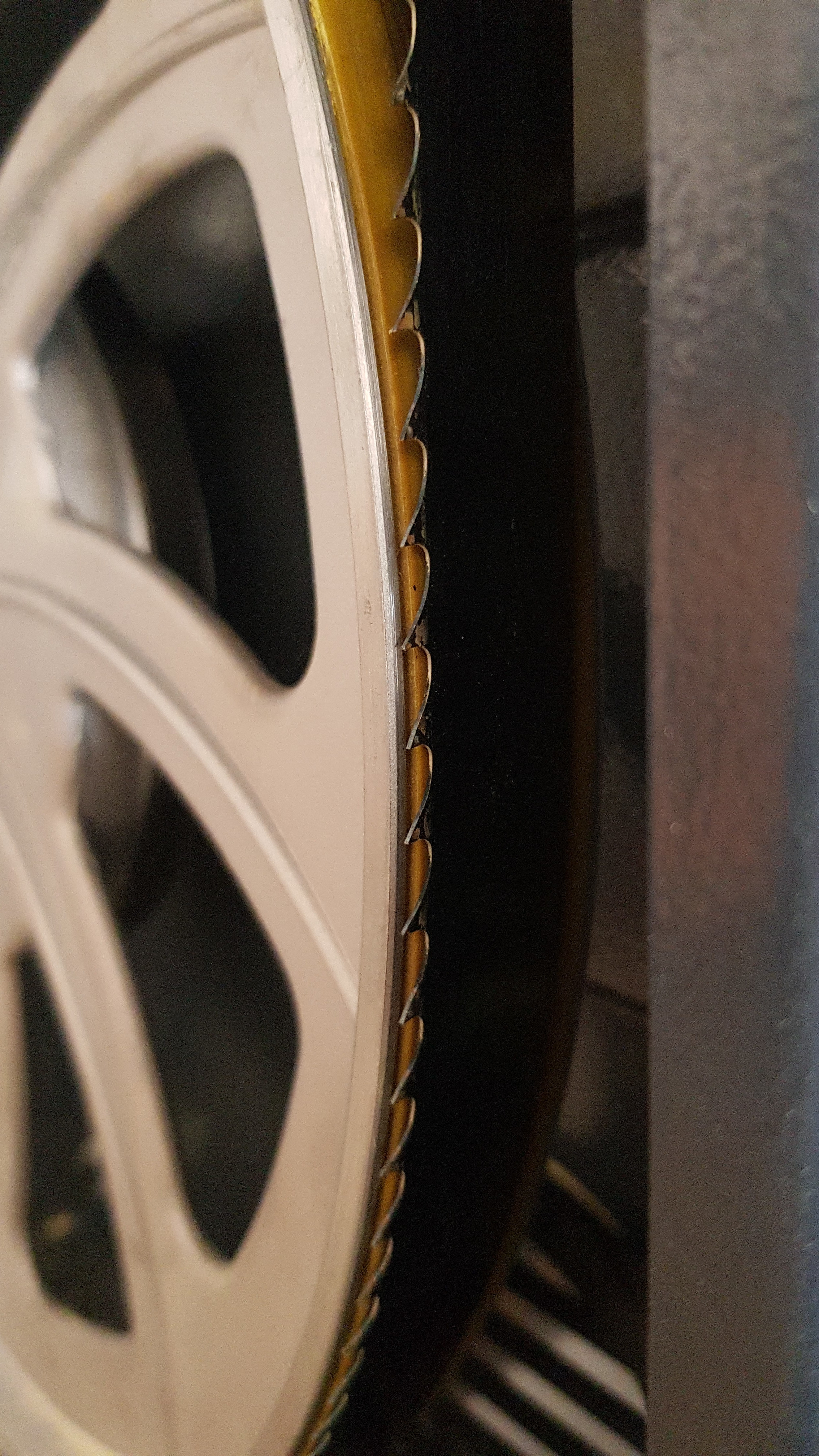

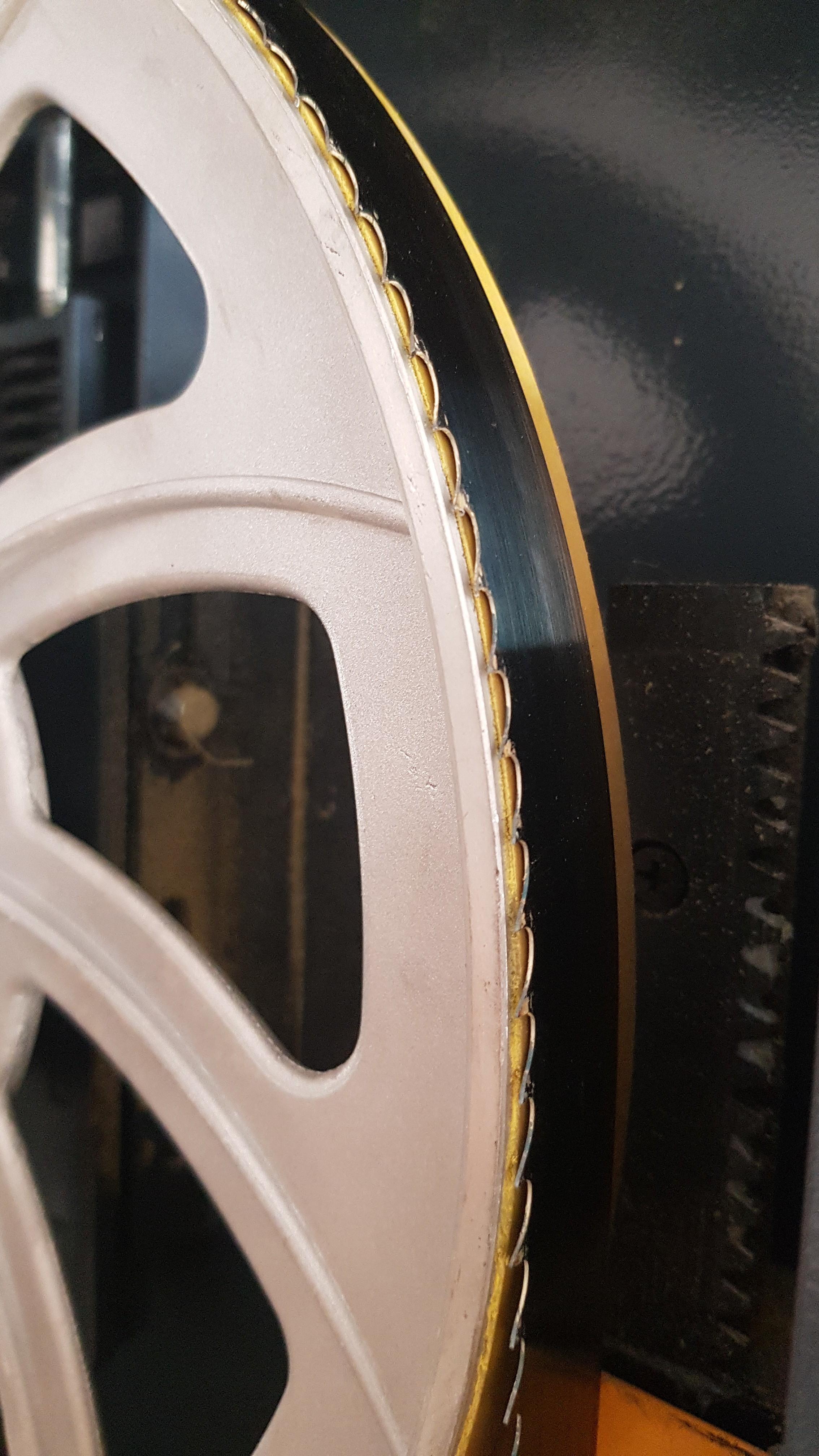

- al leer en un post que las sierras tienen que sobresalir los dientes de los volantes para evitar perder el triscado , en las de medida pequeñas también debe ser asi?, por ejemplo en una de 6 mm.

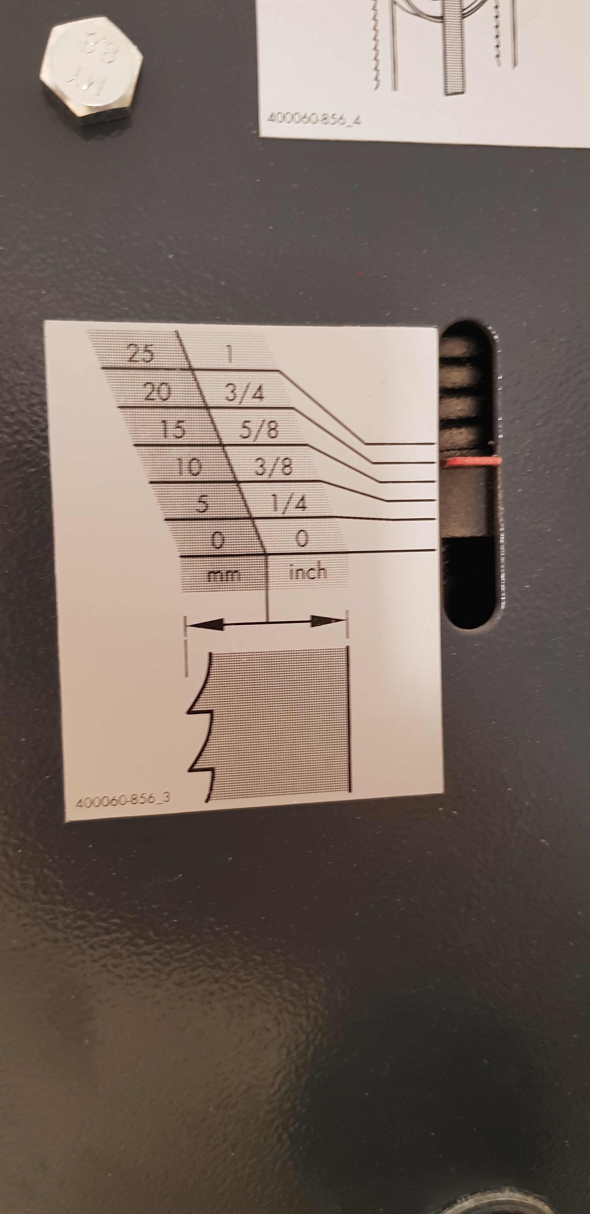

- he notado que al poner la sierra de 6mm al hacer el tensado esta queda poco tensa, siguiendo la tabla de tensión que viene en la maquina, quedando tensa en el parámetro superior a la de 10mm. O debería quedarse más floja?

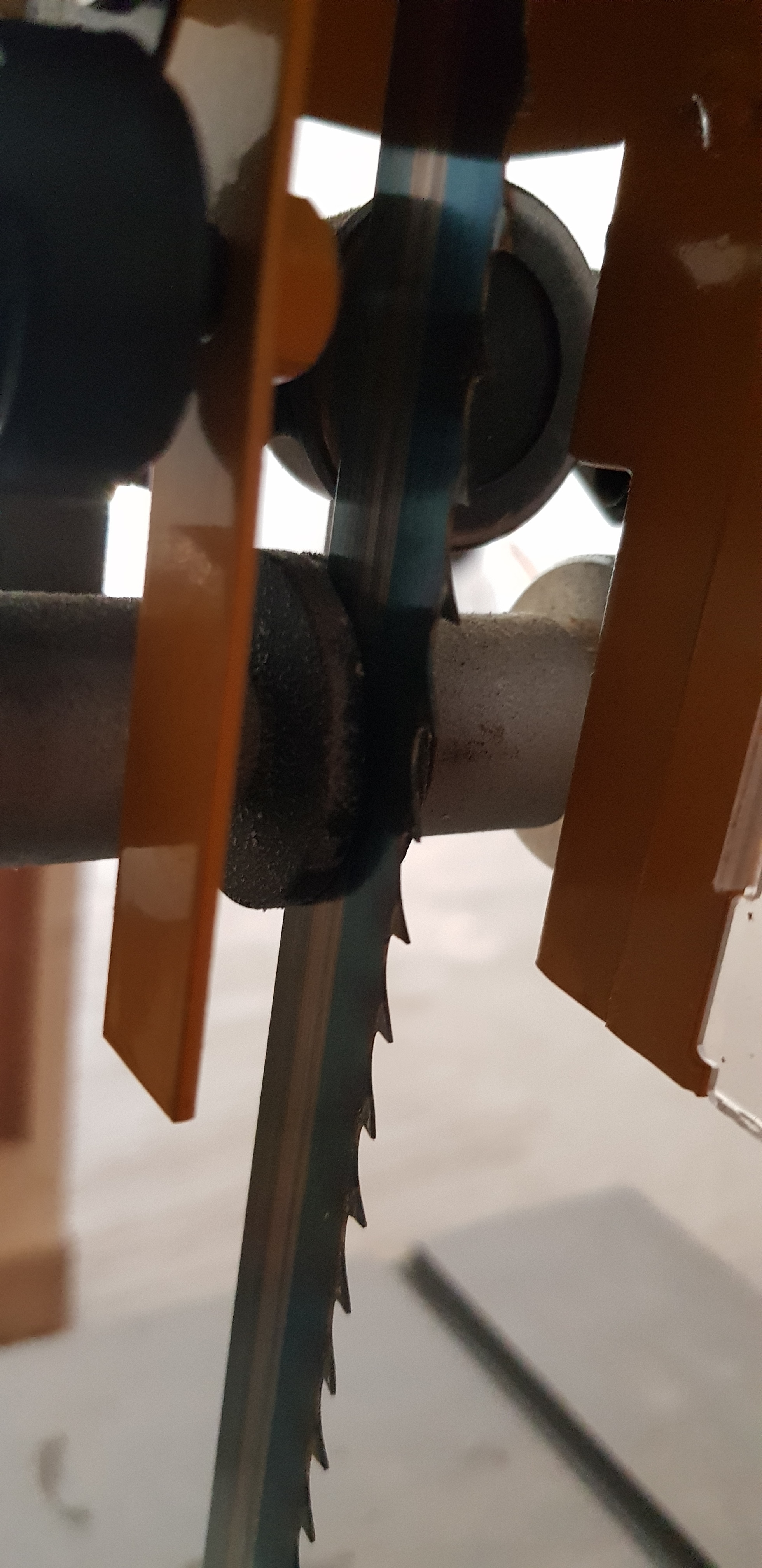

Cuando cambio de cinta siempre la situo con el mando de inclinacion justo que los dientes no rocen por el lateral con los rodamientos guias en mi caso (otros tiene tacos guias).

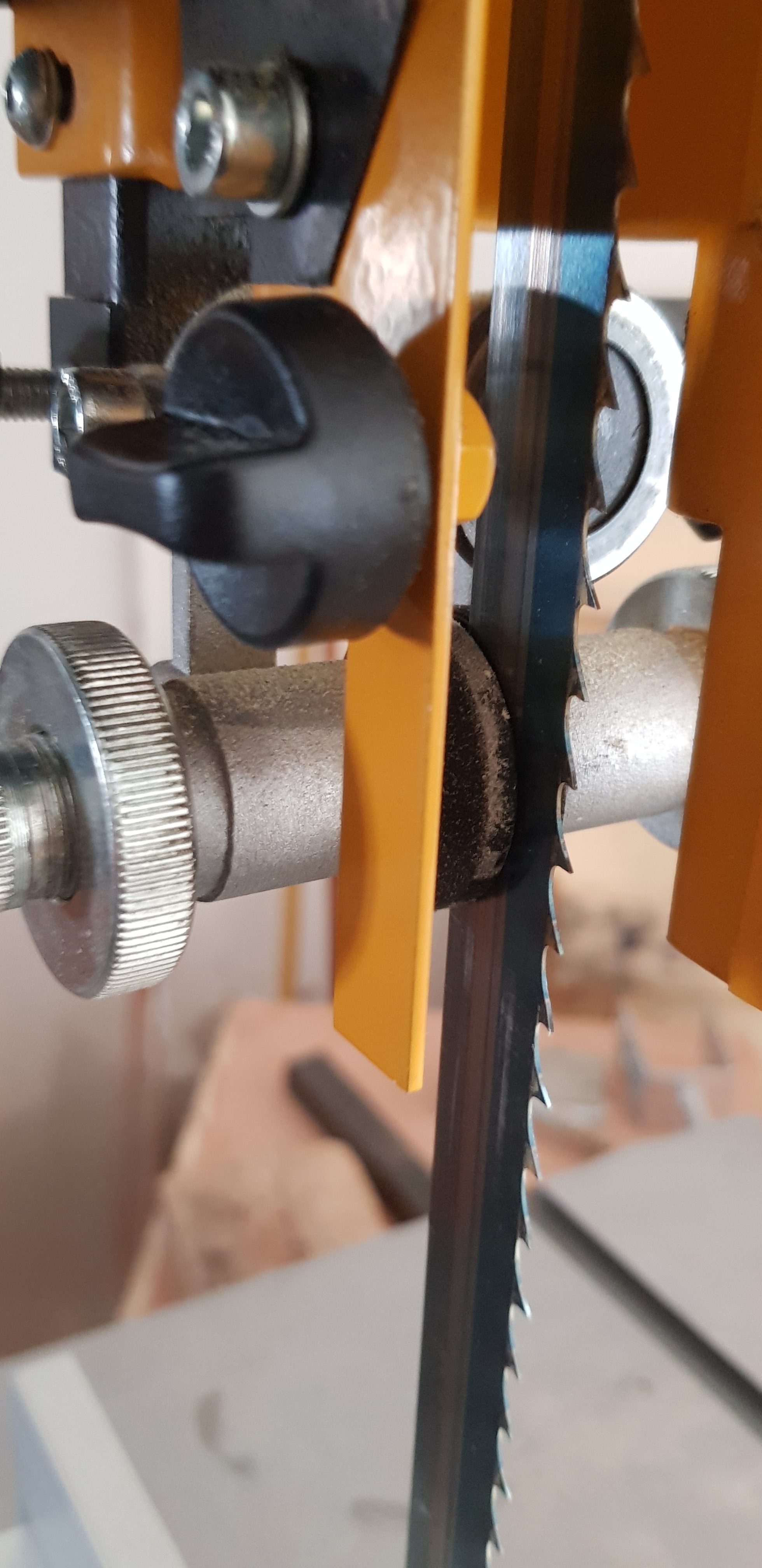

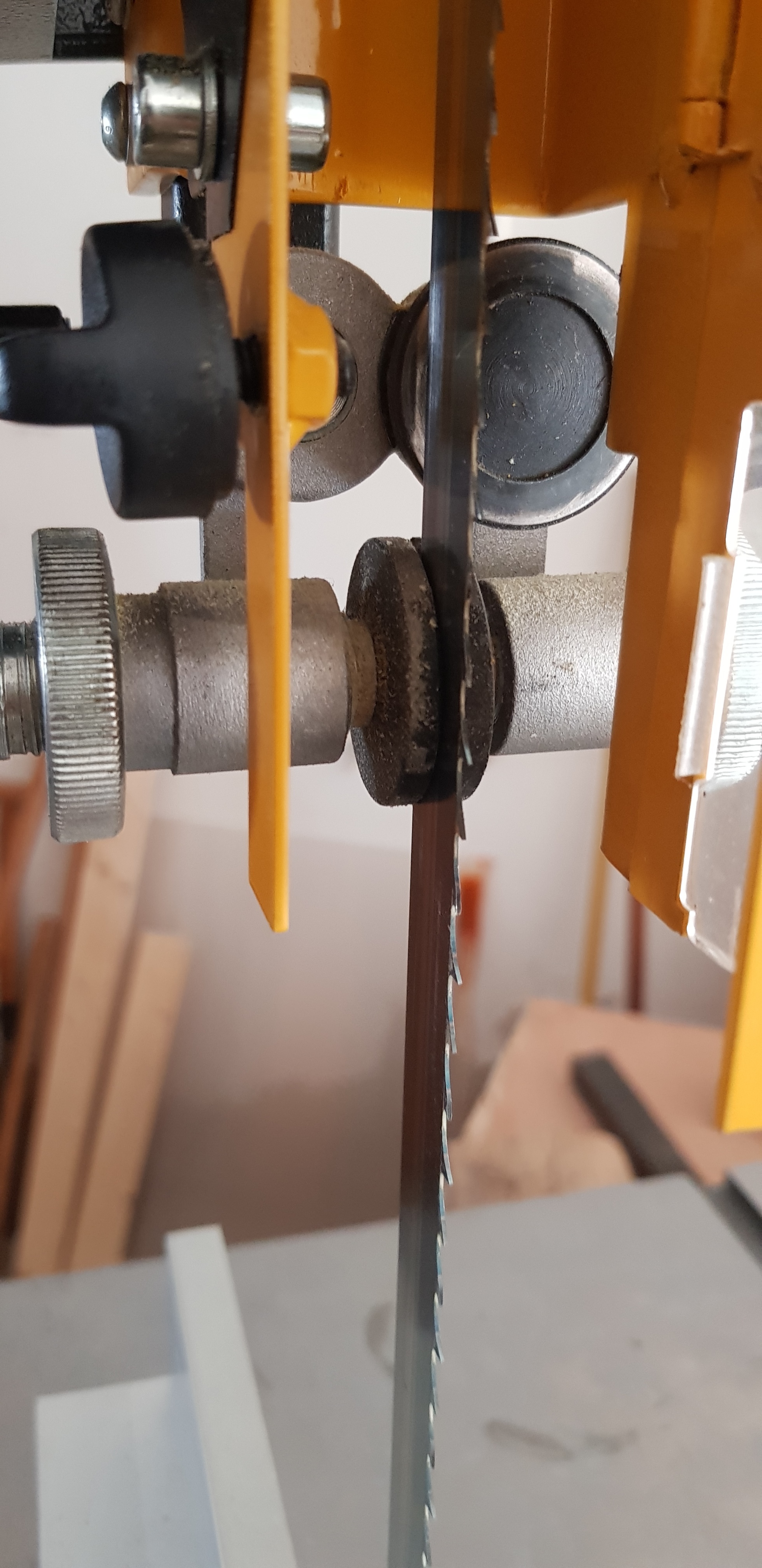

Cuando te refieres a las guias o tacos estas hablando de esto?
Quizás en estas dos ultimas se vea algo más claro
Hola, si en mi maquina y otras que vi lleva rodamientos, pero tienen el mismo fin, no se cual sera mejor, pero lo importante es que queden los dientes por fuerapara que no los estropee el roce. El triscado como bien dices.
con cada sierra que pongas tendras que reajustar, es raro que dos sierras vayan igual, ya lo he comentado en varias ocasiones,si los volantes son planos puedes posicionar la cinta donde quieras,pero si los los volantes tienen forma concava con una sierra estrecha la tienes que poner centrada en el volante,si la pones por delante o por detras es facil que se salga.

Aqui la tabla de la que hablaba en el primer post
