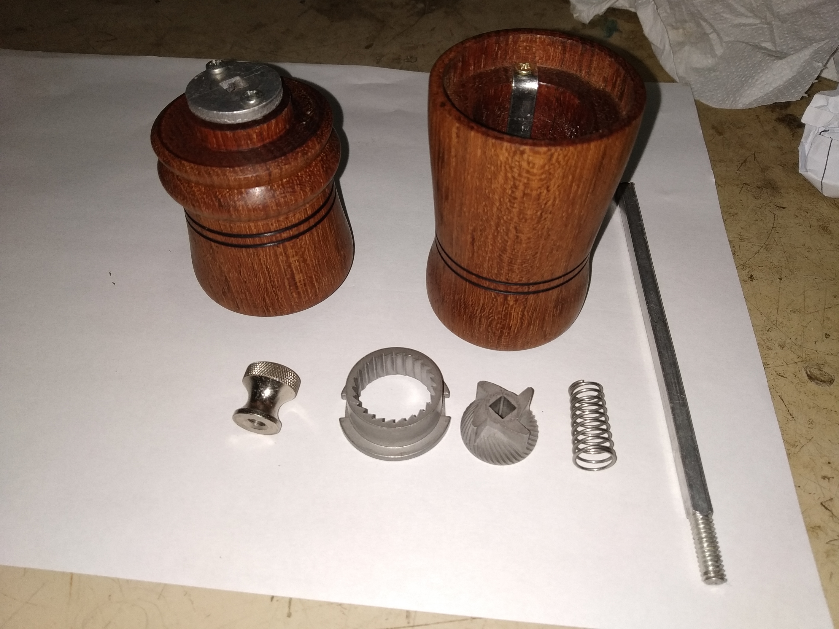

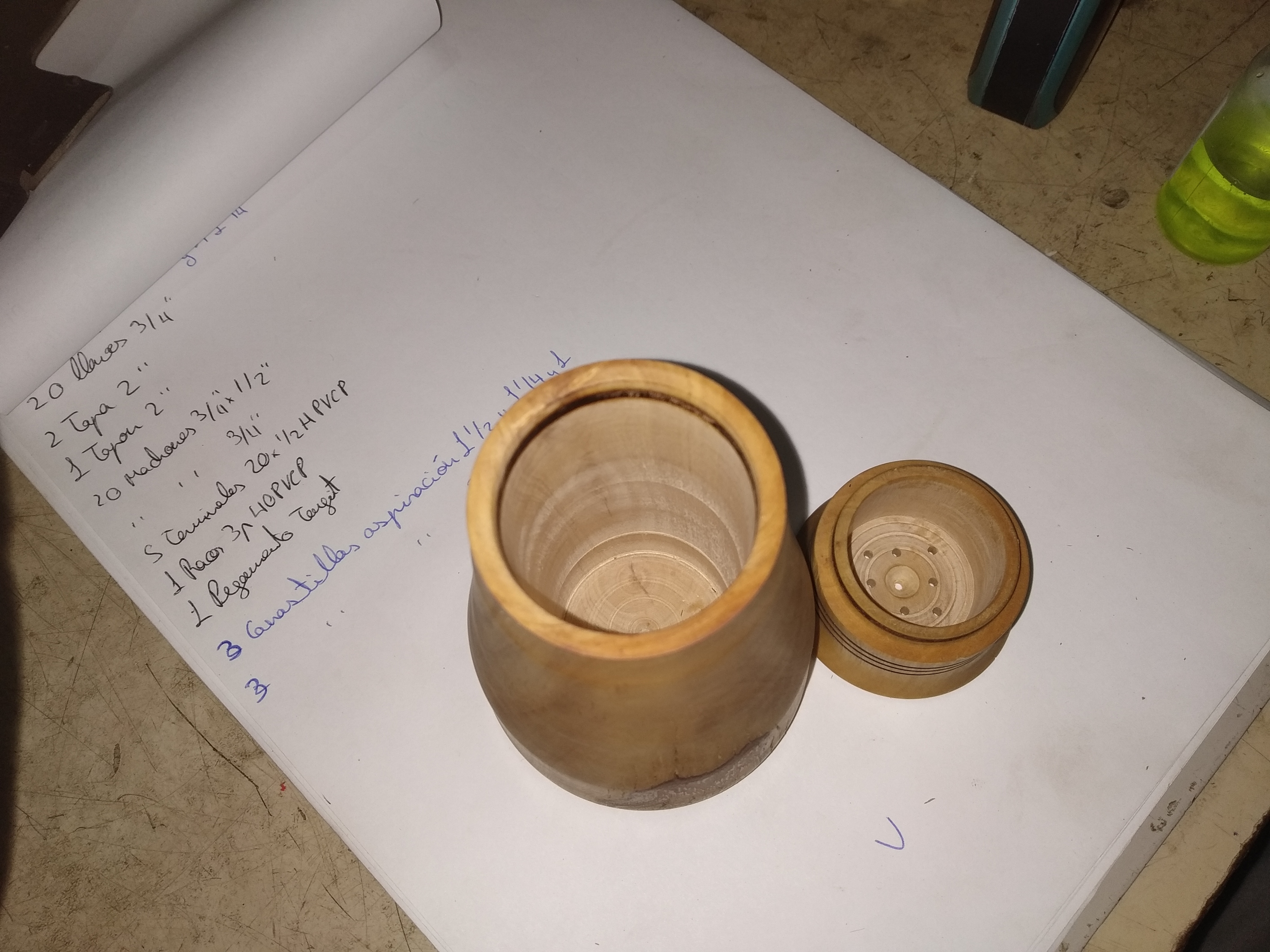

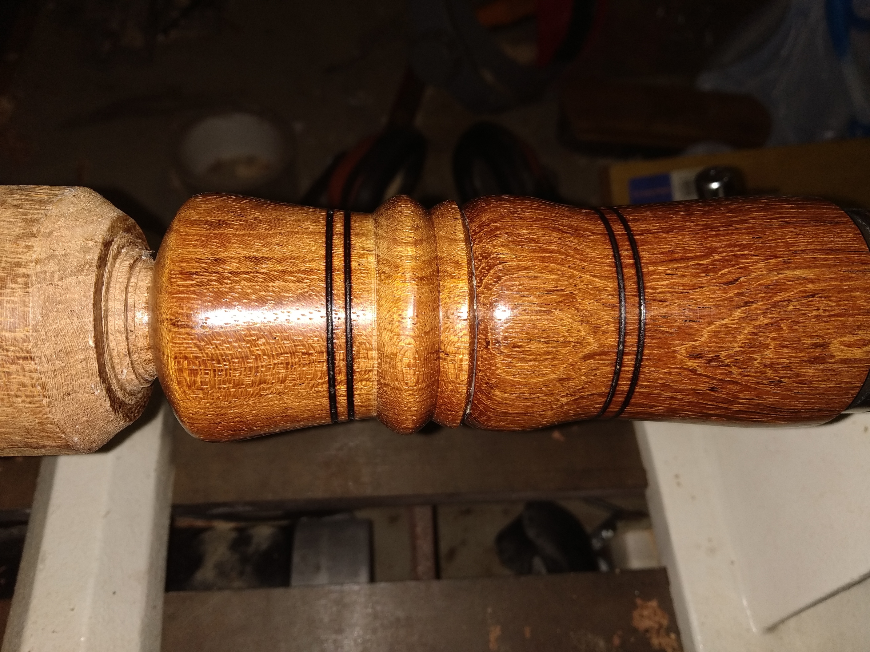

Aquí estoy haciendo el Pimentero de sapelly el cual he tenido que hacer un poco más corto porque no tenía una broca más larga de 25 mm de diámetro.

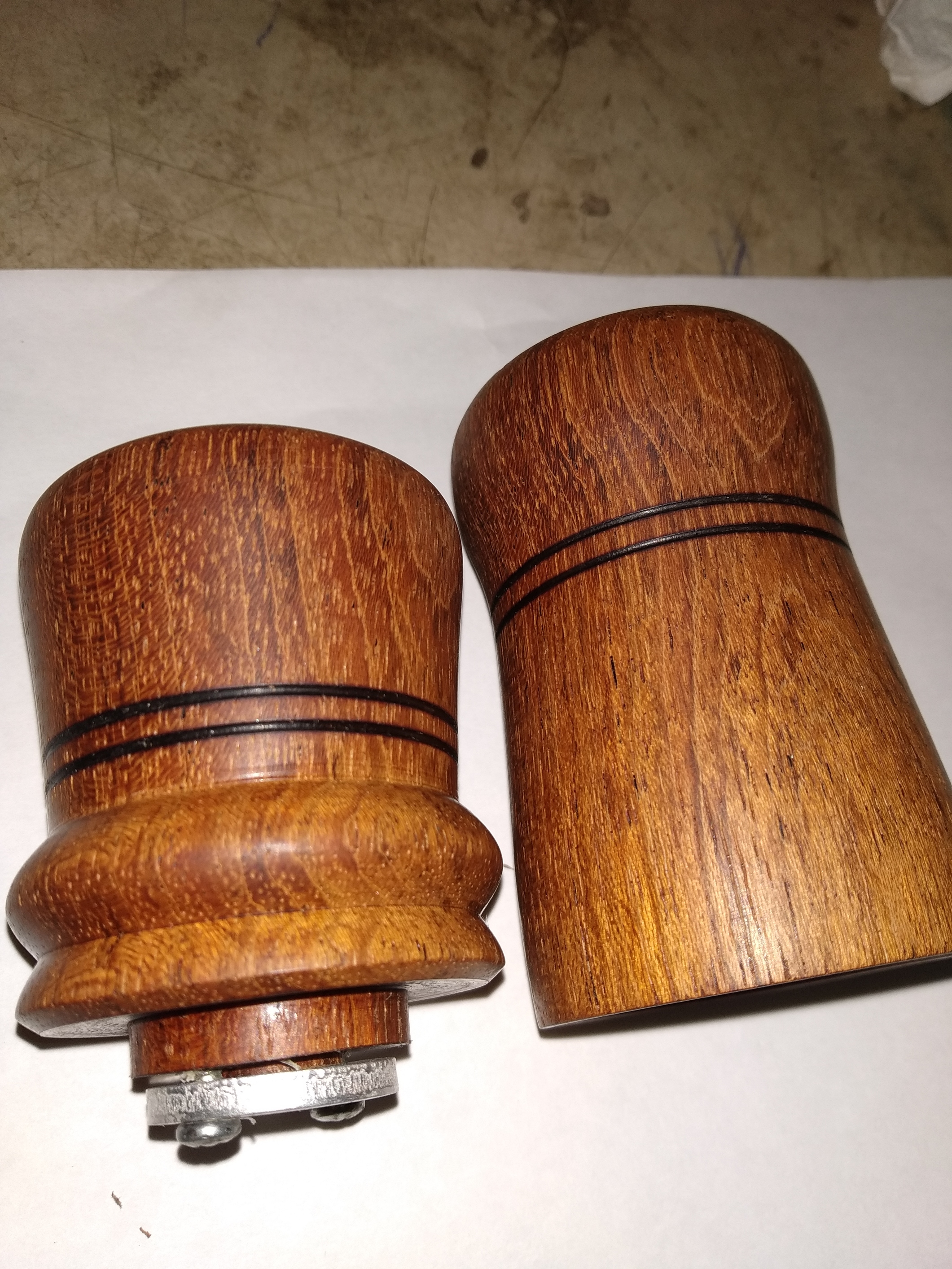

Aquí están las dos partes del Pimentero ya terminadas listas para el mecanismo.

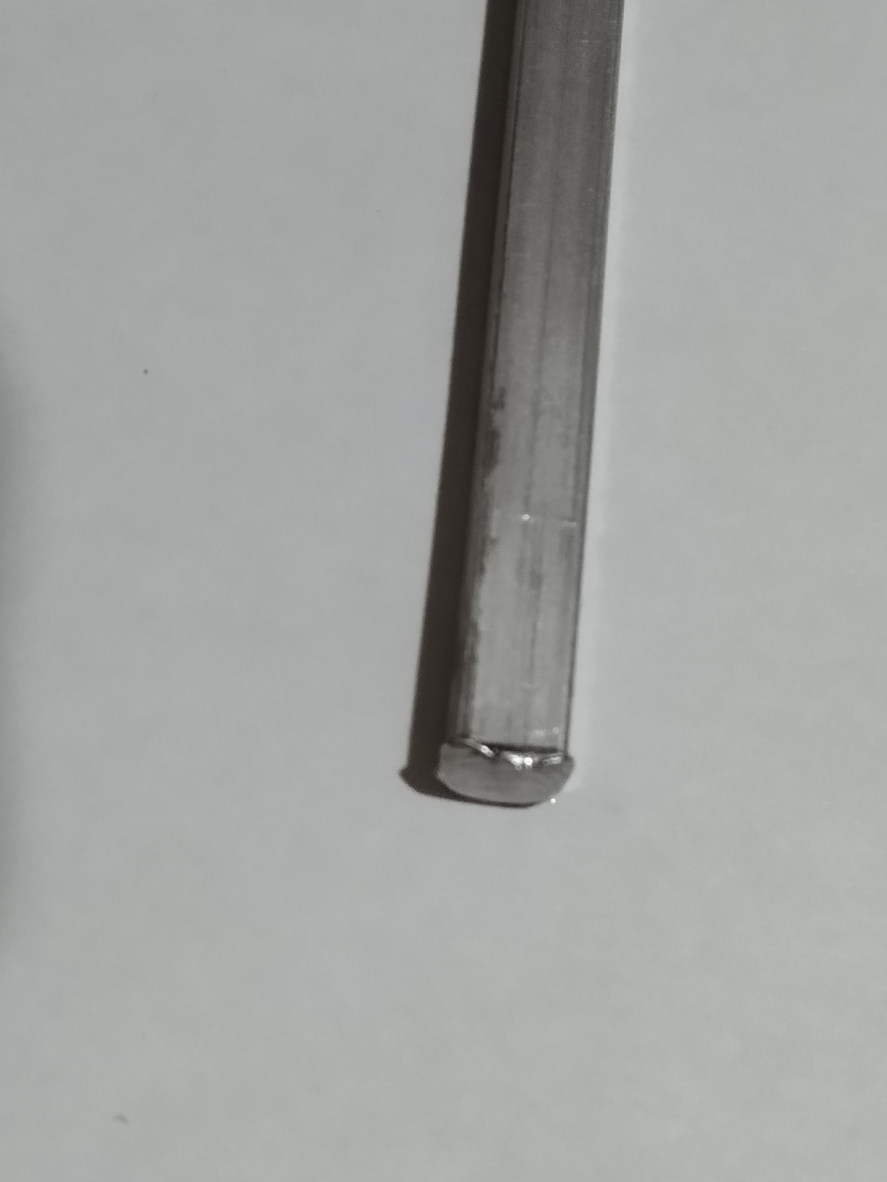

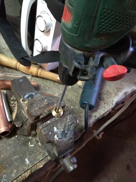

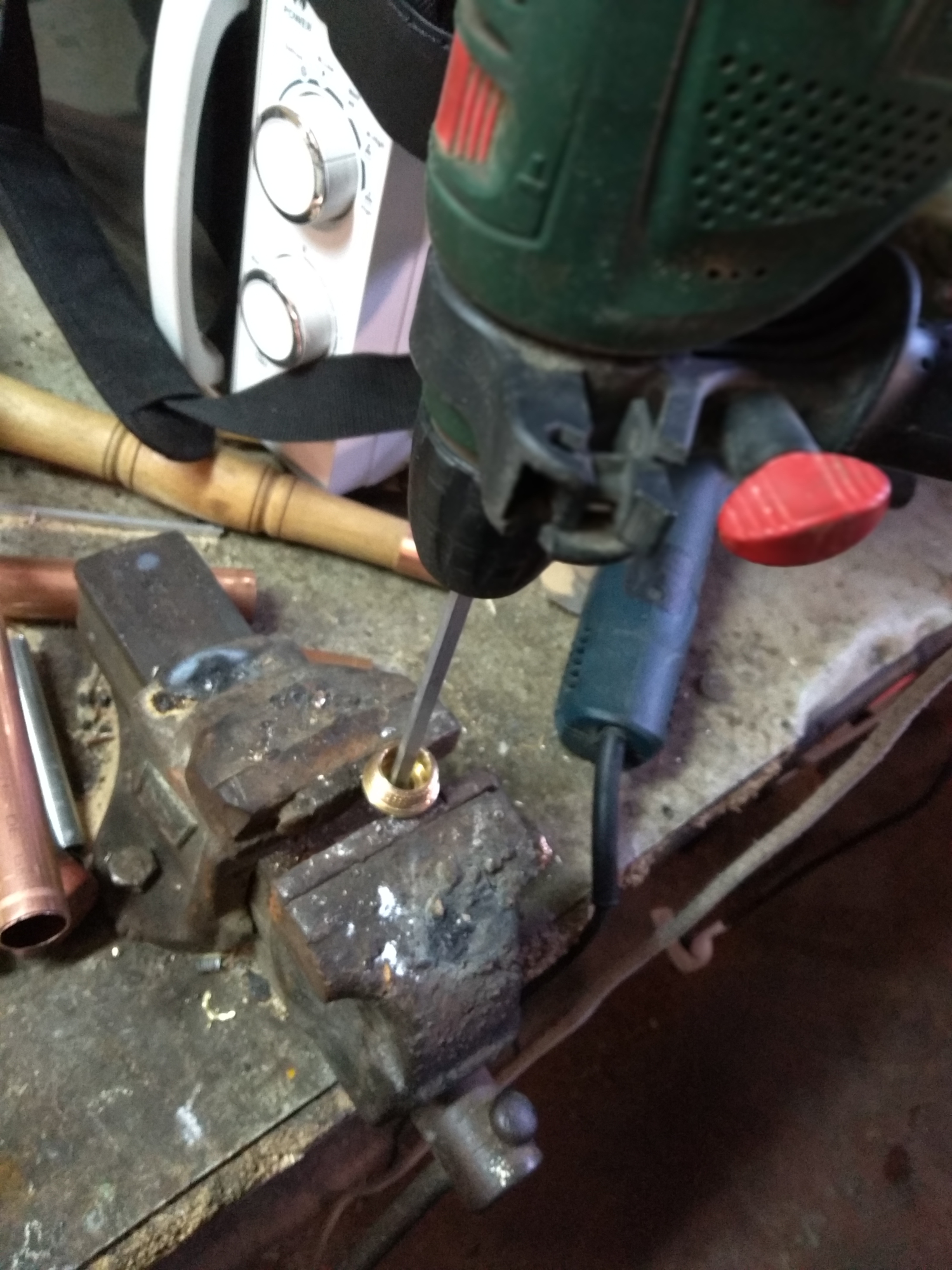

El palo interior del mecanismo tuve que recortarlo y hacer lo mismo que tenía al final para que no se saliera el tapon del final.

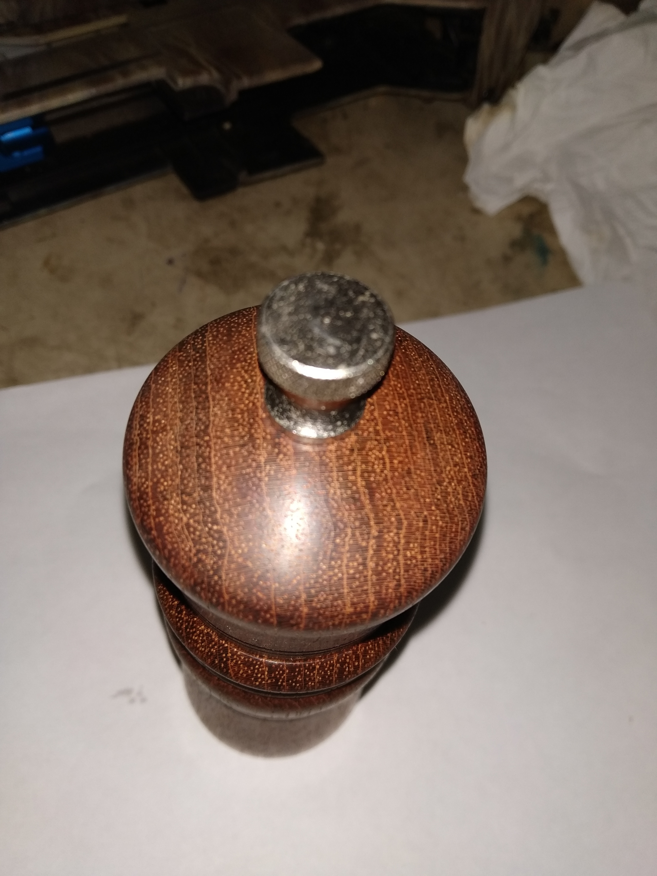

Lo puse en un tapón de latón previamente avellanado y le eche una gotita de aceite para darle fricción y quedará así .

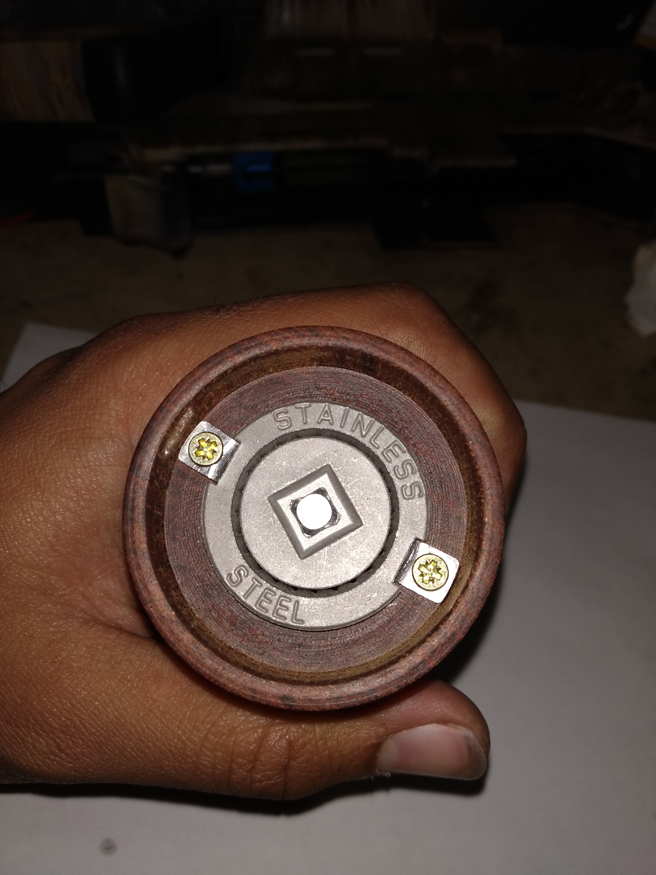

Aquí está listo para el fogón jejejejejejeje.

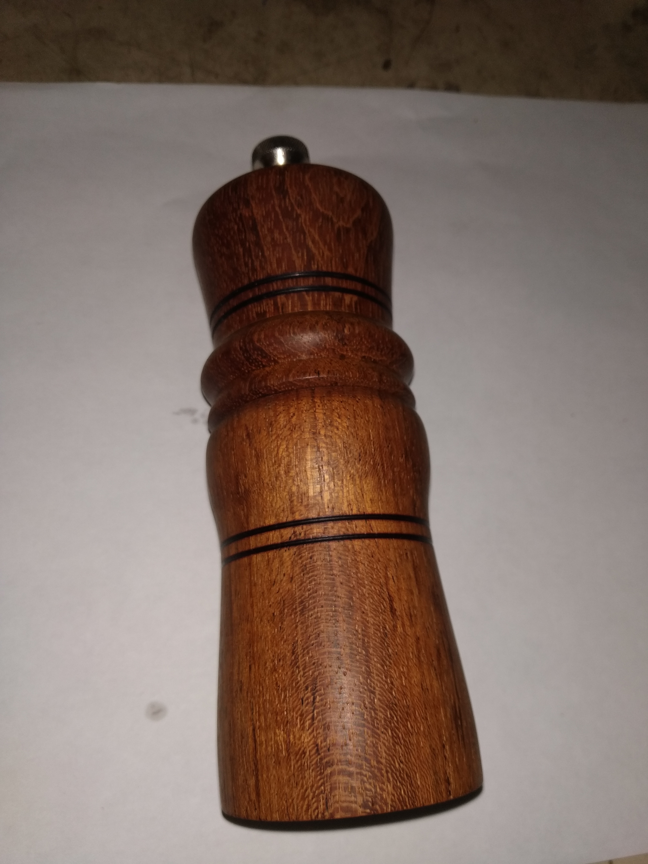

Está acabado con pulimento de paste wax en el exterior y en el interior aceite de oliva

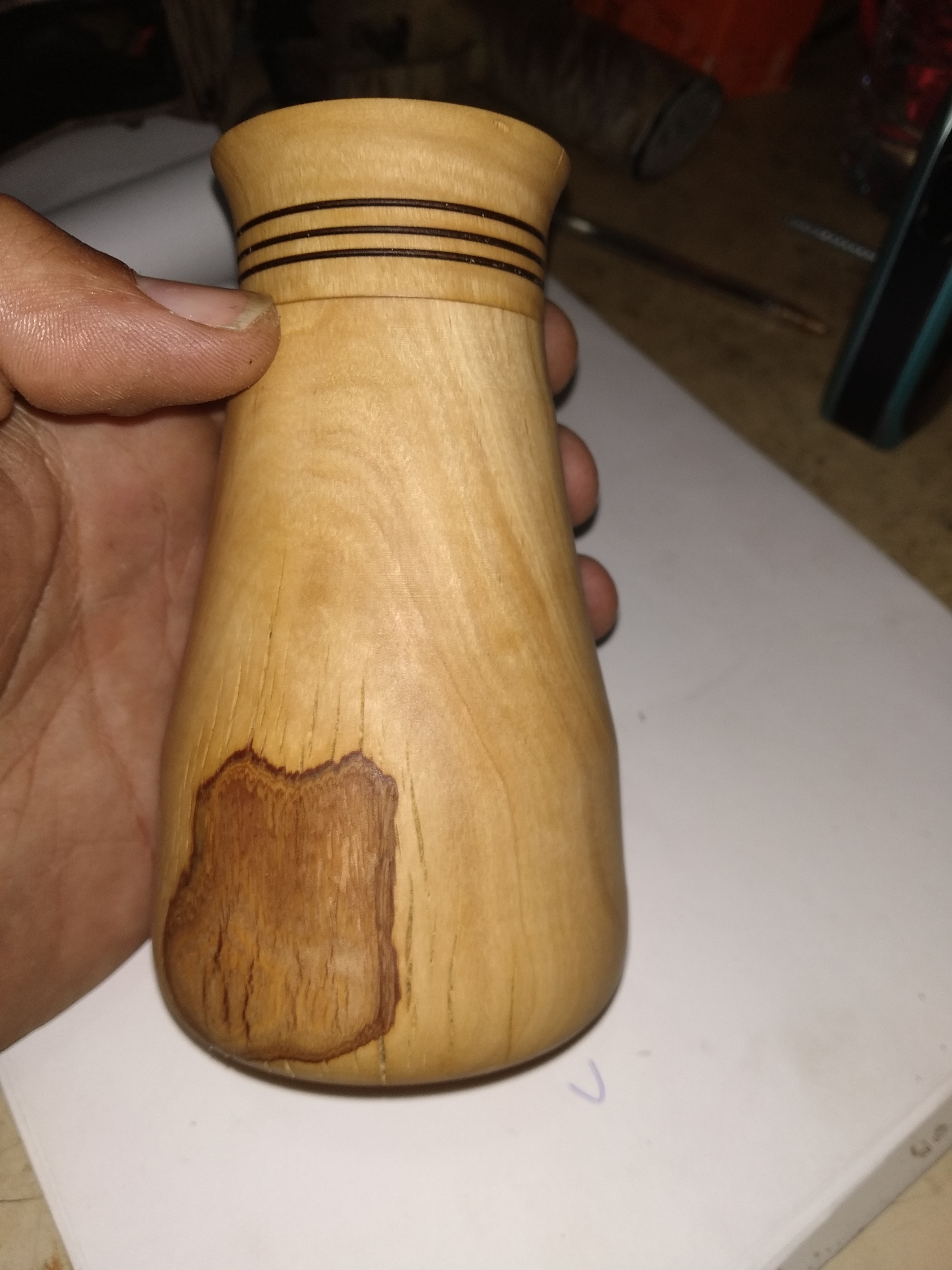

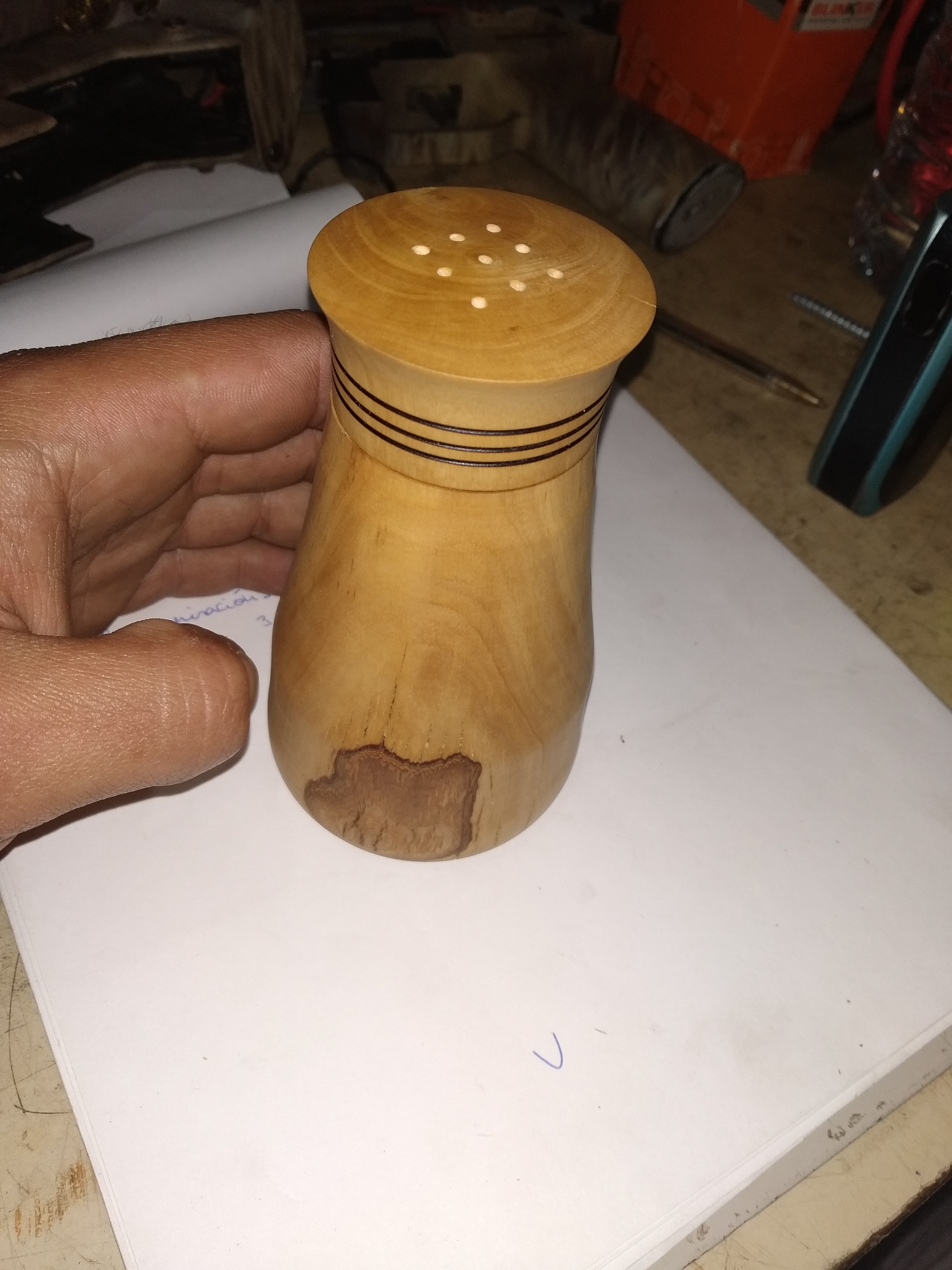

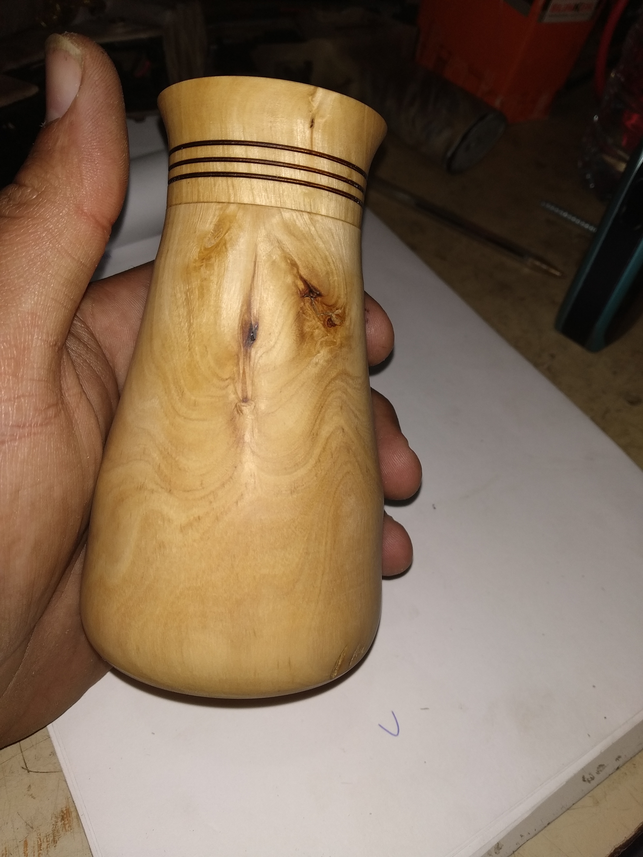

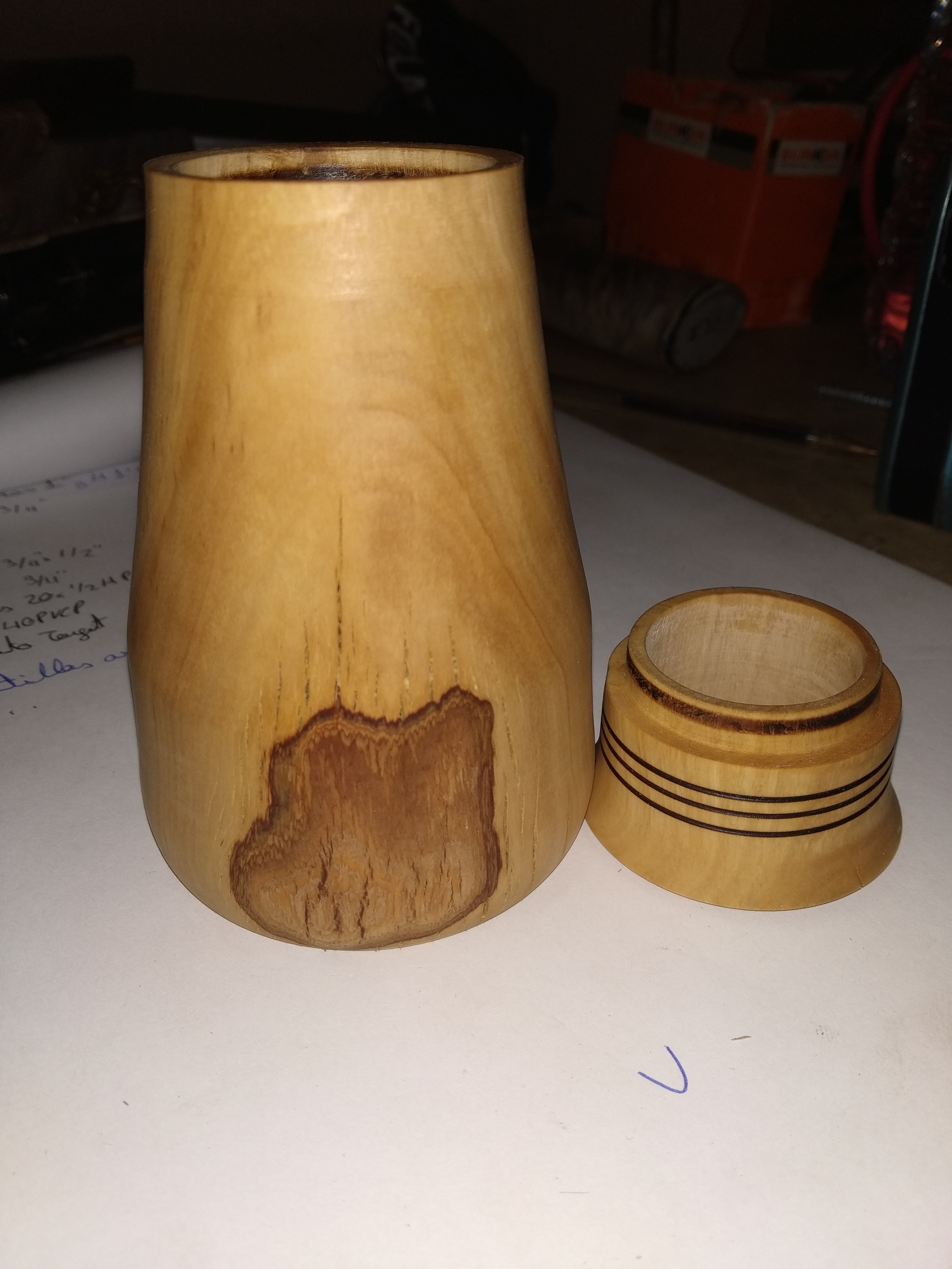

El salero está hecho de madera de olivo ( la cual me parece una gozada lo dura que es y lo bien que se deja tornear )le puse un acabado con aceite de oliva.
