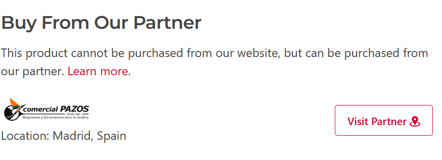

Y la sierra que mencionas ya dice en la web que no la envian a España remitiendote a comercial Pazos.
Si, lo se, pero Pazos solo tiene la a 254 y ninguno de sus añadidos. Pero, vamos, tu experiencia me sirve de mucho. Ya he visto que tu compra es hoy de 500€.Igual tu la pillaste mas barata.
