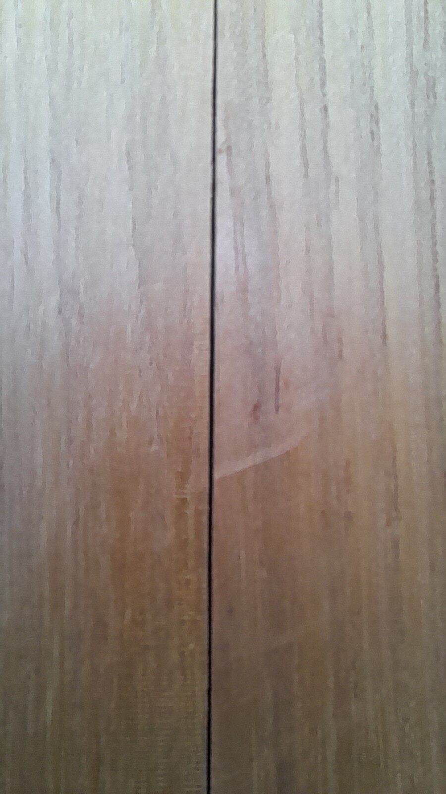

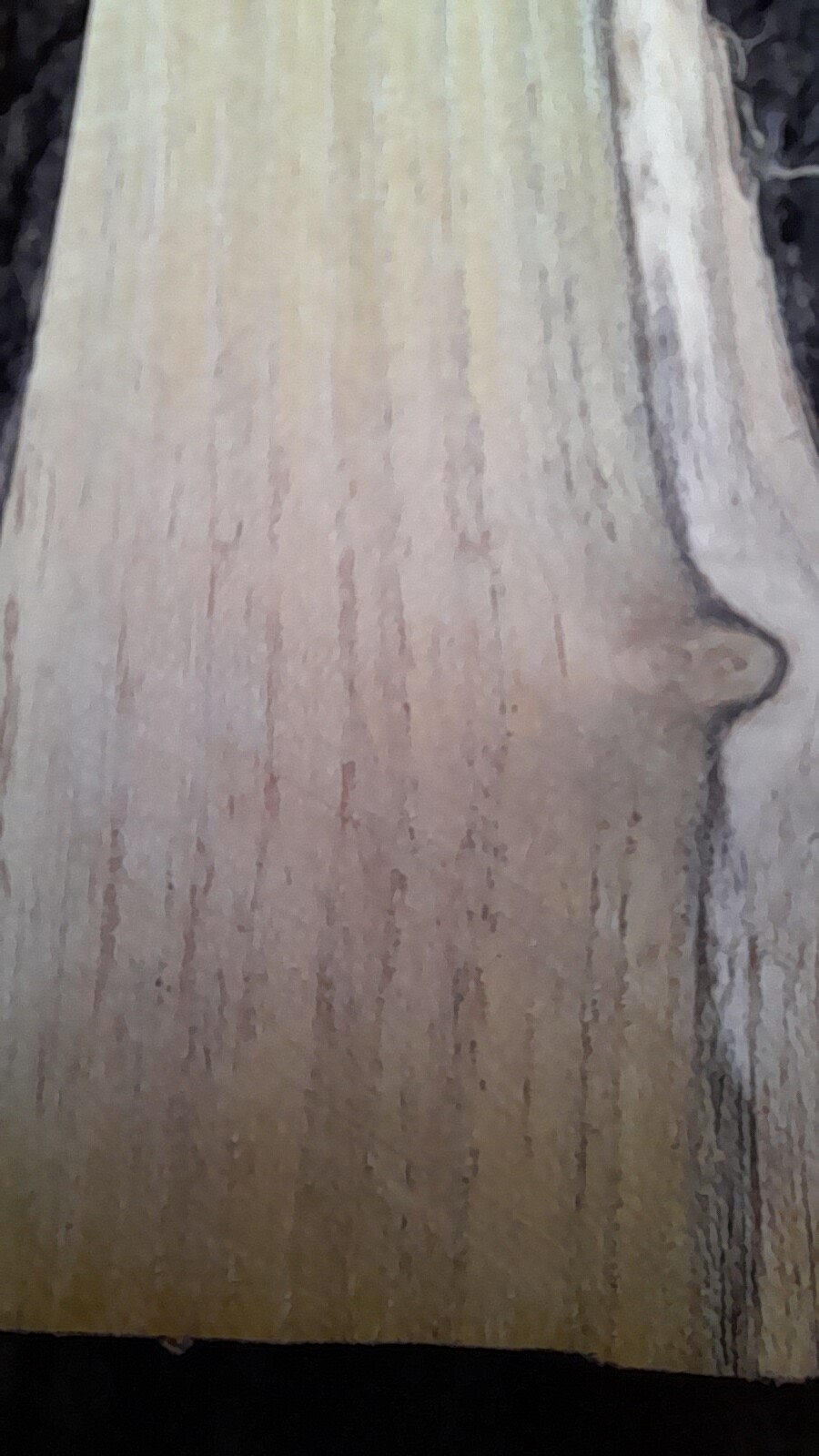

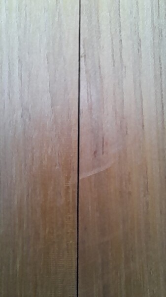

Soy un mero aficcionado que tuvo la suerte de toparme con acacias tiradas por el viento que previo corte en troncos de medidas manejables me las lleve para casa.
Voy aserrandolas segun mis necesidades y a mi me gusta mucho, aunque efectivamente, dependiendo del tronco, son mas o menos nudosas, duras y aprovechables.
Tienen un tono amarillo verdoso
A modo de ejemplo, estas fotos de unas tablillas que uso, entre otras, para tablas de cocina.
