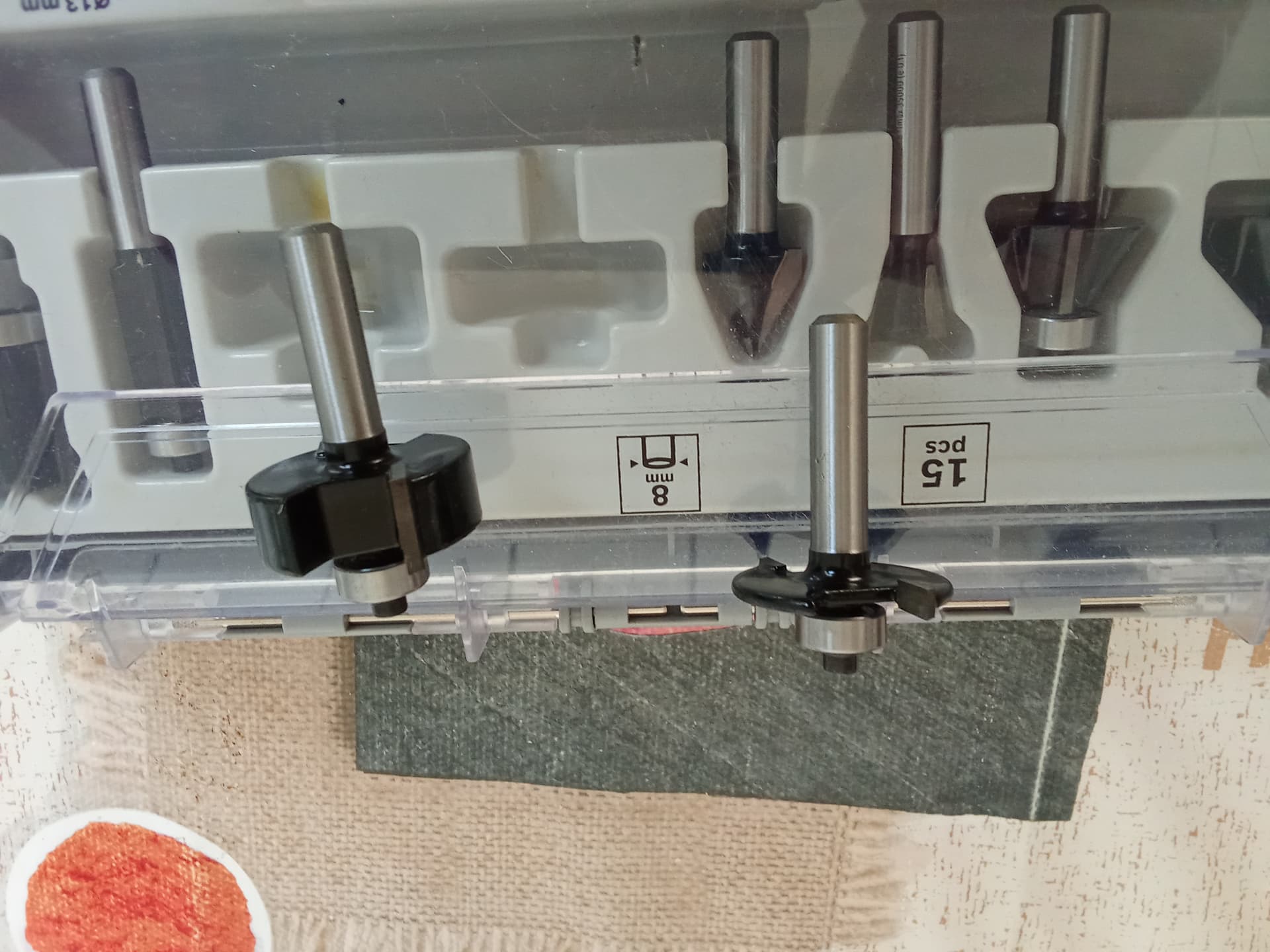

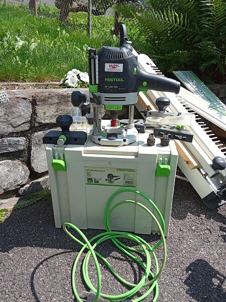

Para ranuras , este tipo de fresas van mejor que las cilíndricas

Pues la verdad que sin desafirmar los demás comentarios puede ser que tengas razón. No soy profesional y suelo ir despacio intentando mirar. La fresa desgastada no está, que no sea de calidad no lo discuto, una Bosch “verde” y cilíndrica, no como las que mostraba el compañero @Francis10 . De todas formas gracias porque nunca había visto y no lo veo una cosa normal

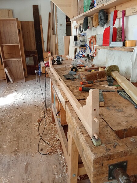

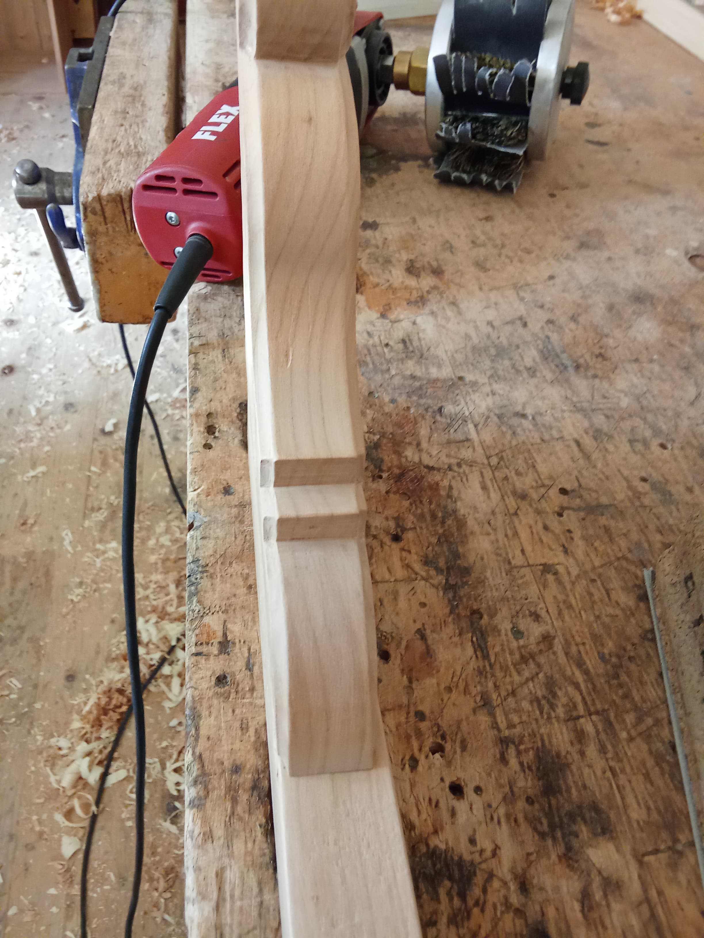

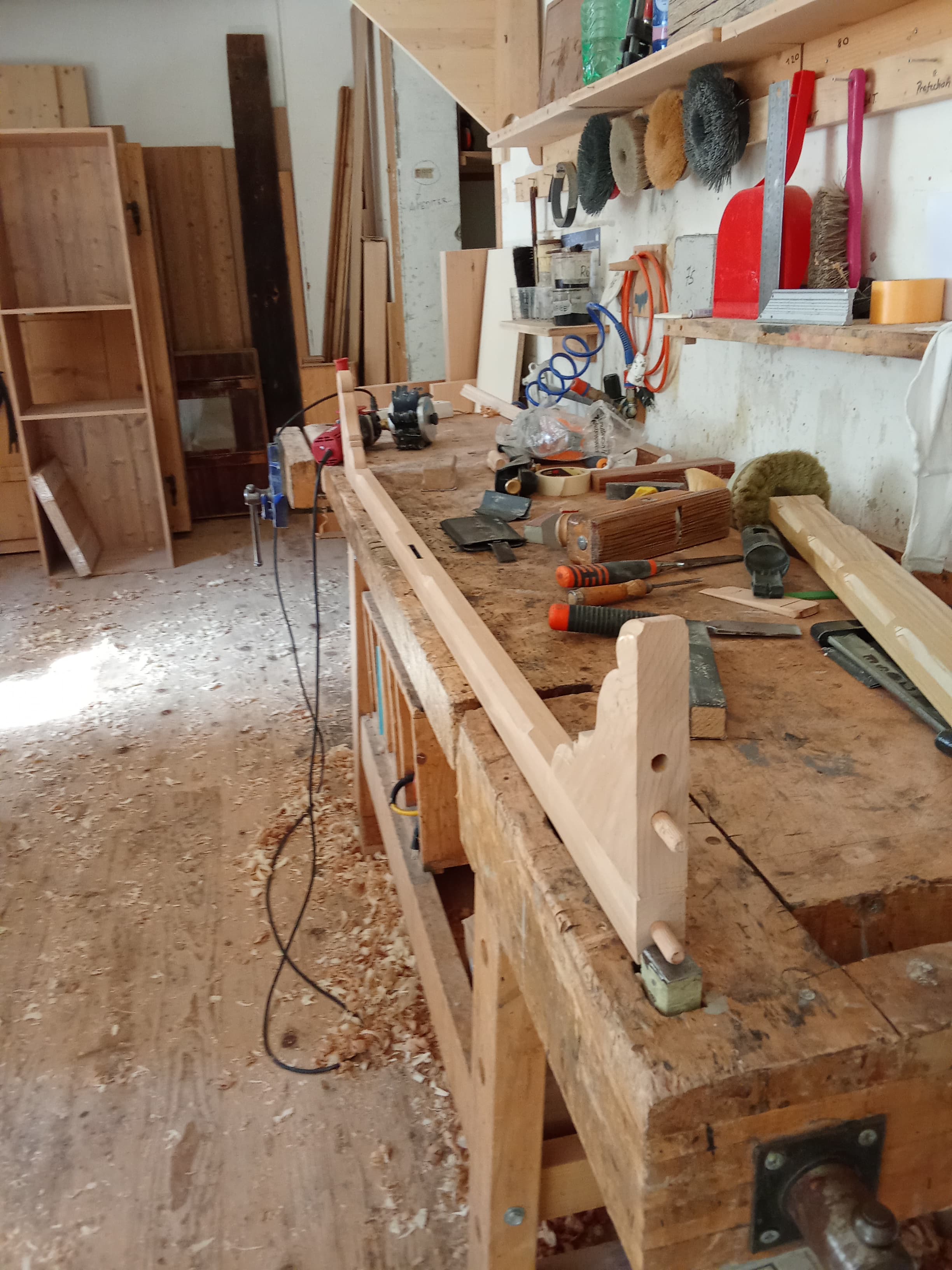

buenos días, en este canal se ven ejemplos prácticos de trabajos con maquinaria portátil,
Buenas tardes, otro trabajo fácil de hacer con
fresadora portátil
