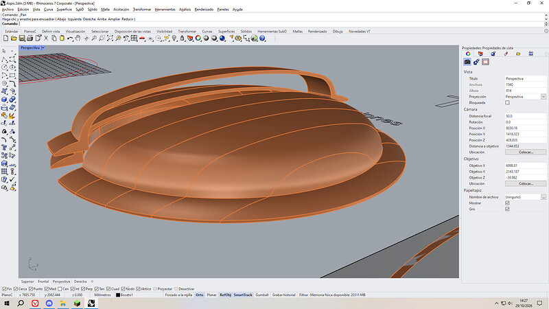

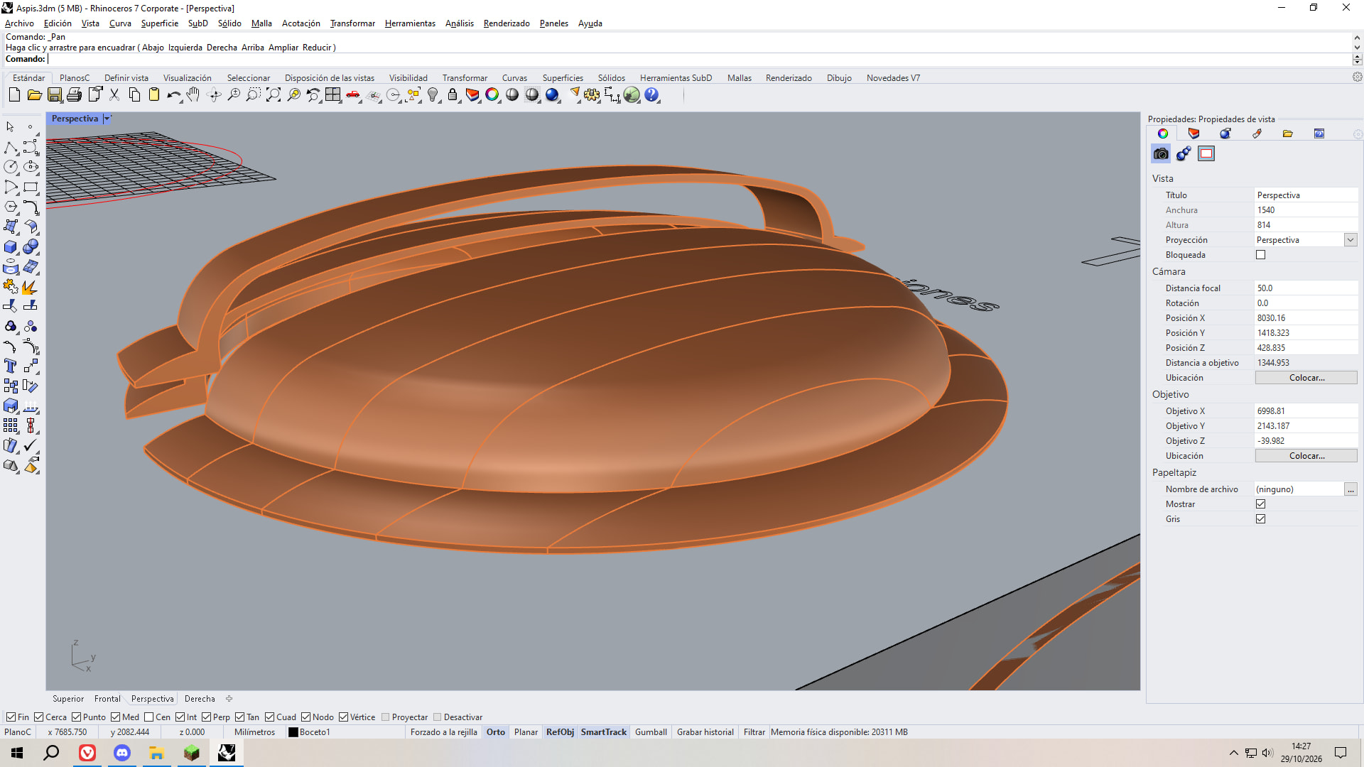

Hola. Estoy tanteando un tema con un cliente que quiere un escudo que por el momento no puedo hacer yo el trabajo de madera. Pregunto por un cuenco porque esencialmente el escudo tiene esa forma. Fotos de referencia y un modelado mío:

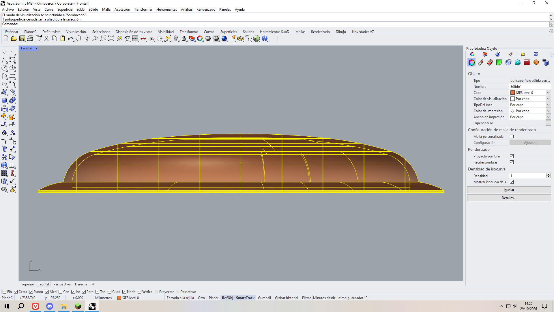

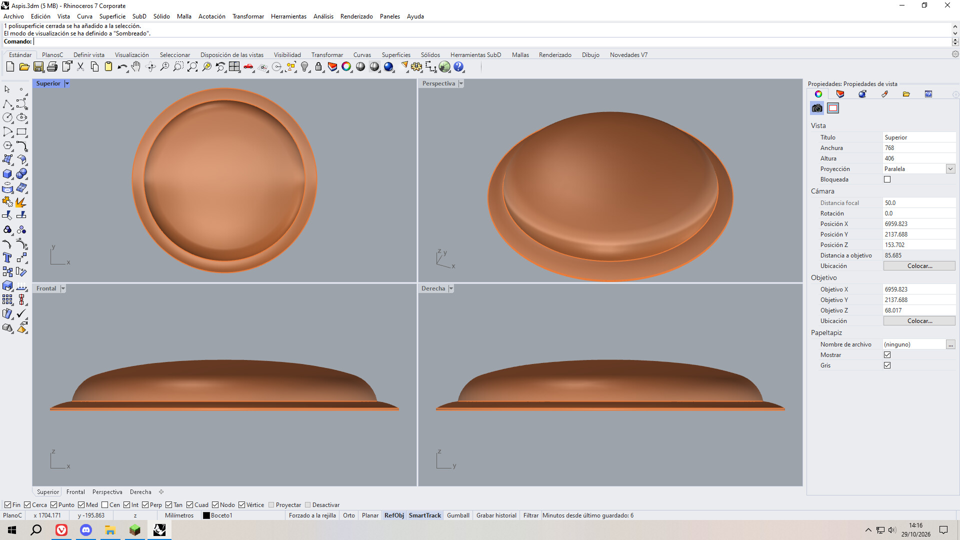

El escudo se construye en álamo. Dependiendo de donde vivas podría proporcionar yo el bloque encolado, ya que quiero utilizar pegamento de caseína o de huesos. Puedo enviar el modelo 3D en 3dm. Las medidas aproximadas (pendientes de concretar) son de unos 90cm de diámetro (terminado) y 13cm de profundidad. El interior (hueco) tiene un espesor variable, entre los 7-9mm en el centro y 12-20 justo antes del borde.

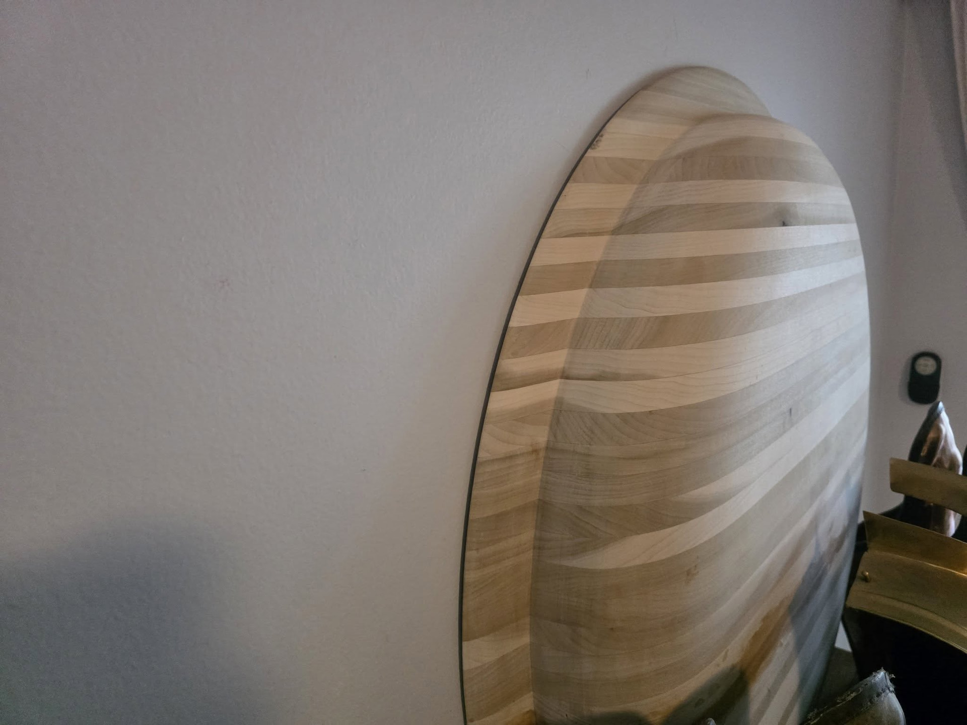

Yo no tengo torno ni herramienta. La foto es de un escudo que hizo otra persona en EEUU y esta como referencia unicamente, pero el modelo 3D lo hice hace tiempo yo.

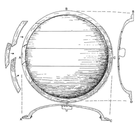

El único resto arqueológico de estos escudos atestigua tablas muy anchas, creo que de hasta 15cm, pegadas y torneadas, porque se conservan marcas de circulos concéntricos perfectos. Con estas cosas no es que pueda cambiar el método de construcción, cuando se trata de arqueología hay que ceñirse a lo que hay y prefiero ser laxo con la herramienta utilizada que con las características que define lo que es el objeto. El borde luego se refuerza con unas tabillas pegadas para que parte del borde no se rompa por la dirección de la veta.

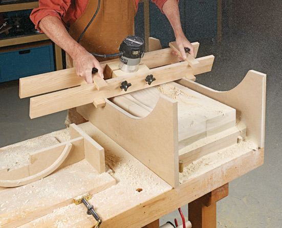

Otra posibilidad sería hacerlo con plantillas y la fresadora.
Eso sí que es ingenioso y tengo una fresadora makita bien grande. Creo que podría hacerlo, lo que me preocupa es que yo necesito doce centímetros de profundidad de corte en el centro. Existen fresas tan largas? La cara interna es fácil si tuviera la fresa adecuada pero la cara exterior con la transición entre la cúpula y el borde me preocupan un poco, pero igual esto me permite hacerlos fácilmente.

Y una base giratoria y con fresadora?
A modo tocadiscos.. Para cara interior, vas bajando fresa/fresadora y para la cara exterior, vas subiendo.
El tema es encontrar una fresa con el angulo/curva adecuado.

Eso mismo y con CNC, como un “tocadiscos”. Con campo de trabajo de 50 cm de radio. Saludos Ivan.
Hace años mi tío me hizo un par así en su CNC, pero en aquel momento trabajaba de ello y tenia una de 4 metros de largo con profundidad de trabajo suficiente. Hoy ya esta jubilado y la vendió, sino seria perfecta. Creo que al final voy a tener que hacerlo yo y dejar de lado otras cosas que tenia en manos para meter esto primero. Arturo Iglesias, el tornero del Museo Etnográfico de Grandas de Salime me esta ayudando con algunas cuestiones, así que estoy bien aconsejado. Tengo que diseñar un torno que me permita trabajar con una pieza tan enorme con estabilidad y facilidad, pero también necesito que sea compacto y medio desmontable, porque el espacio que tengo en mi taller es insuficiente para tener algo así montado siempre.
