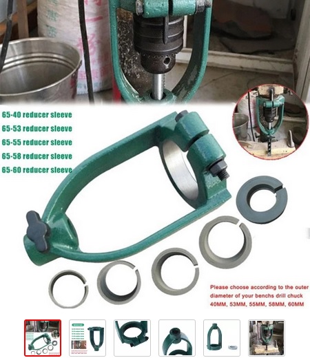

Alguien probo este accesorio para columna taladro?
Hola, Hace un tiempo ya vi este aparato para acoplarle al taladro de columna. Me gustaria saber si alguien lo probo alguna vez y si vale la pena. No es que sea muy caro pero bueno rondan los 40-50€ y cogerlo solo para probar que no se ni si sirve pues… Os dejo fotos y enlacesoporte%20taladro
soporte%20taladro2

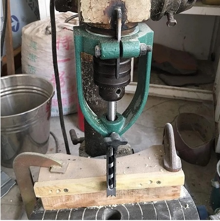

Dependerá del taladro que tengas. Si es suficientemente robusto puedes intentarlo, pero si no lo es, no te servirá.
Pues mis escoplos se pueden tirar horas haciendo cajas y aguantan sin problema. Si la configuración de la broca es buena, elfilo del escoplo apenas hace esfuerzo.
El problema de esos kits es que la fundicion si no es buena al menor esfuerzo se partía. Si la columna del taladro y el sistema del brazo es robusto puede llegar a funcionar. Pero estos taladros ya suelen valer un dinero importante y jugartela a cargarte algo con un accesorio de 50€…:grimacing::grimacing:

Como lo metas en un taladro de.esos.algo.te.cargas.seguro. Mejor agujeros con una Fostner y rematar con formon
Si, es como hago hasta ahora y creo que por un tiempo mas jeje Una vez que coges ritmo salen bastante bien, Gracias!

Éste que muestras tiene el sistema de sujeción. El primero, y mas economico, no lo trae o al menos no se ve en las fotos. Difícilmente se pueda trabajar correctamente con un sistema de sujeción.

Este no vale para mucho, esa columna redonda…
Algo mejor, pero mejor mirar con sistema de cremallera
