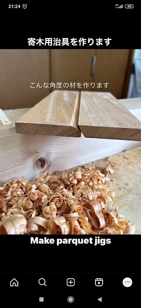

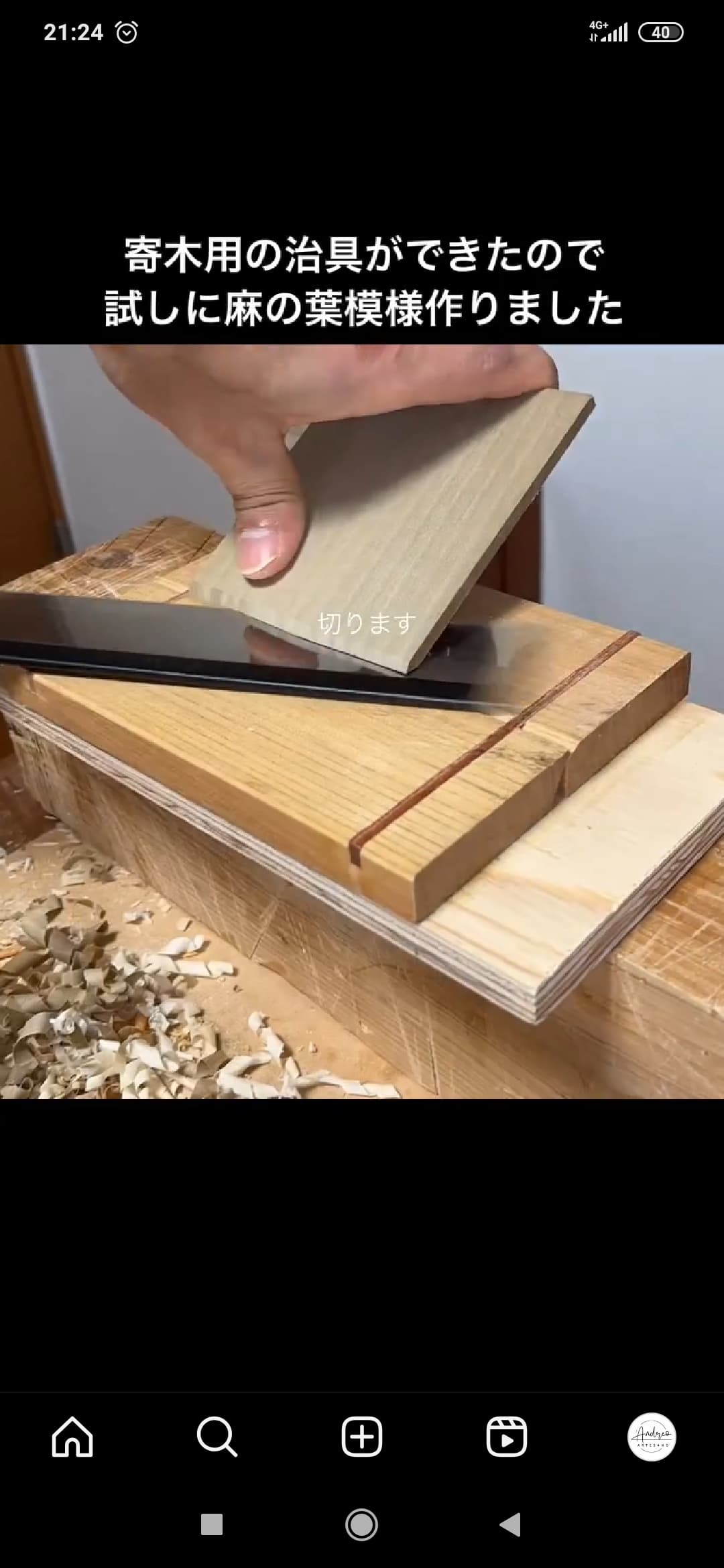

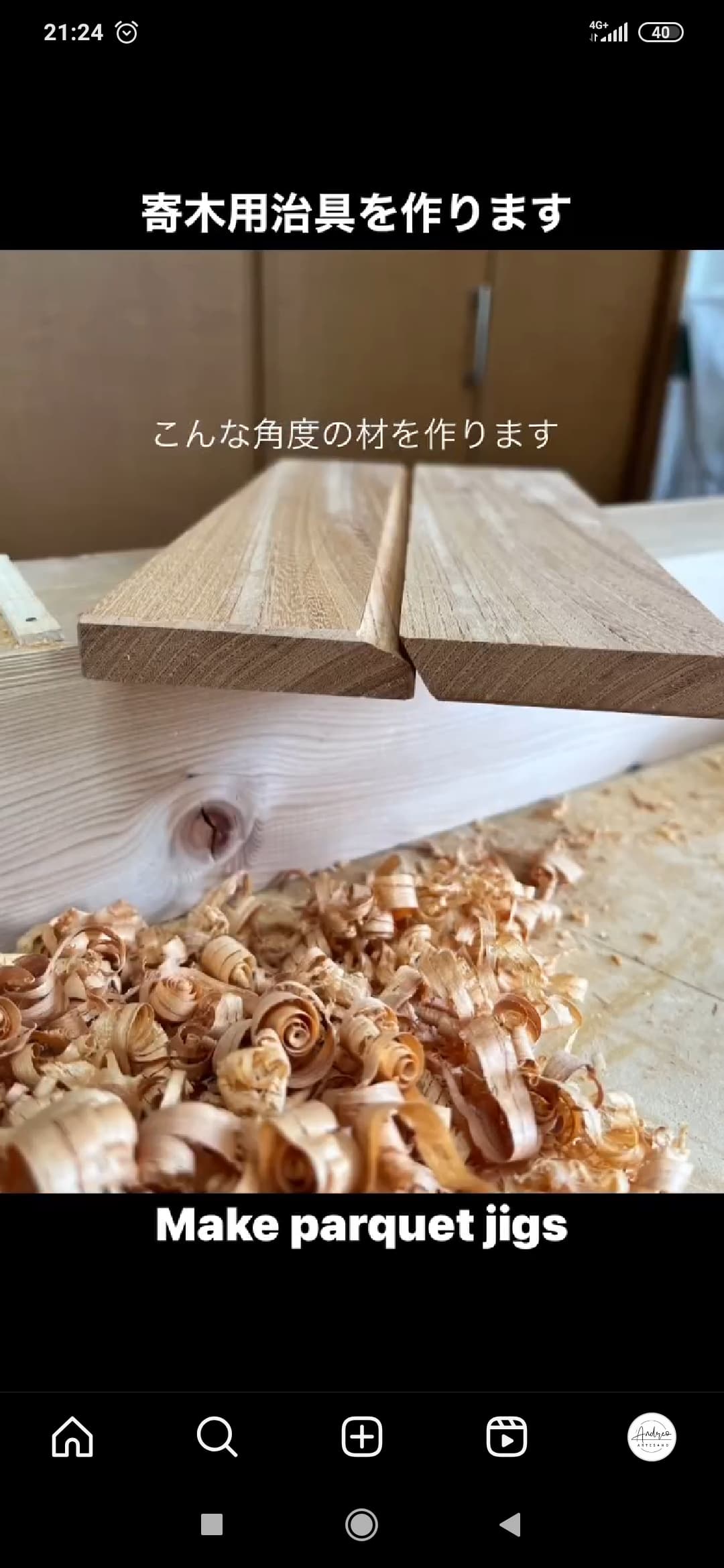

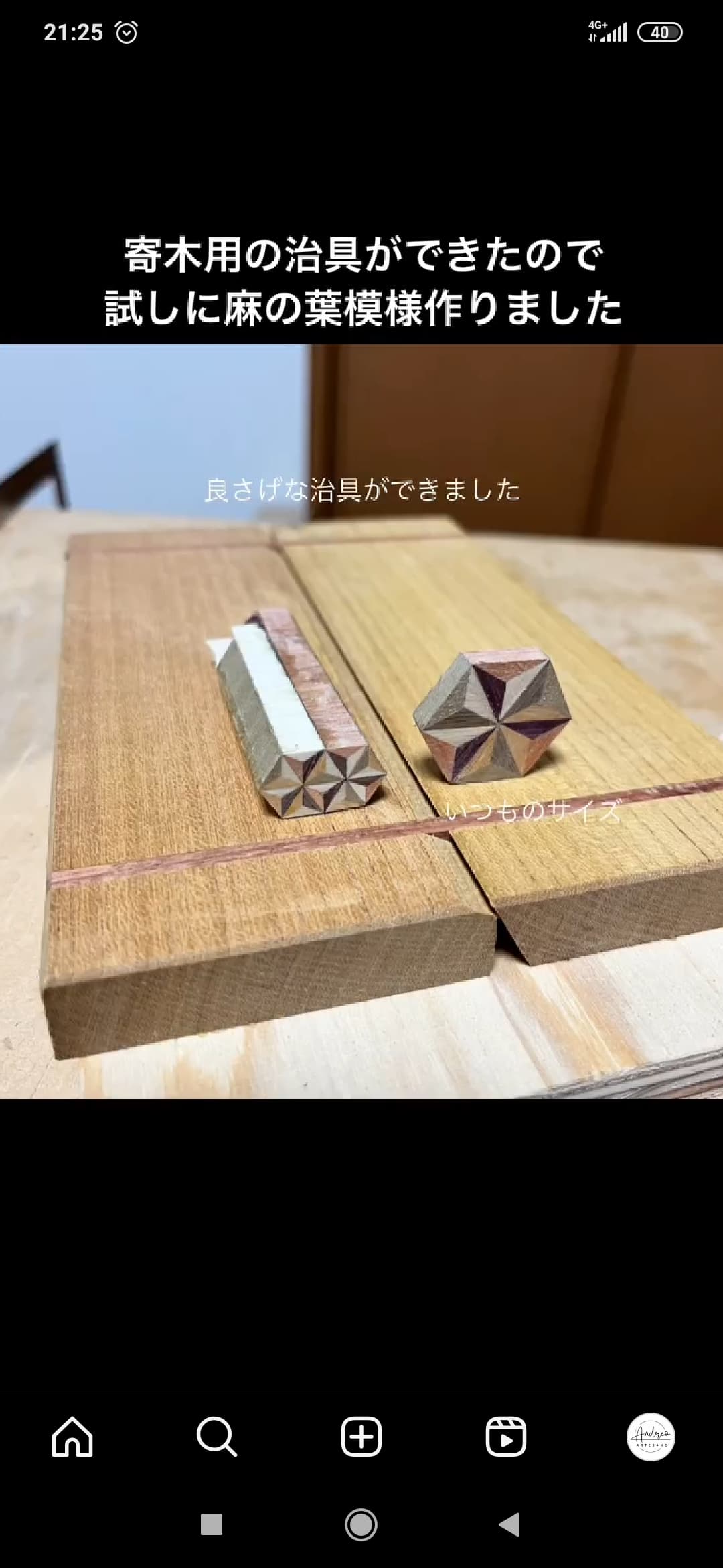

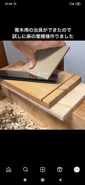

Buenas compañeros, alguno de vosotros tiene este útil?
Me ha parecido interesante para crear este patrón tan llamativo.
Por lo poco que se es una tecnica japonesa llamada yosegi, creo que viene a ser algo similar a la taracea.
No tengo sierra de mesa para poder cortar las tiritas con el ángulo para luego hacer el patrón
Por lo que tendria que hacerlo igual que este muchacho.
Alguien sabe los ángulos que hay que hacer en las tablas? Por lo que veo una tiene como un doble ángulo, no se la utilidad
Muchas gracias de antemano.
El ángulo lo tendrás que calcular en función del numero de caras que tenga el polígono que quieres formar…
En esa figura en concreto el hexagono está formado por triángulos de 3 piezas cada uno.
Cada pieza triangular es tercio de triángulo equilátero, por lo que si no me fallan las mates: 30° 30° y 120°

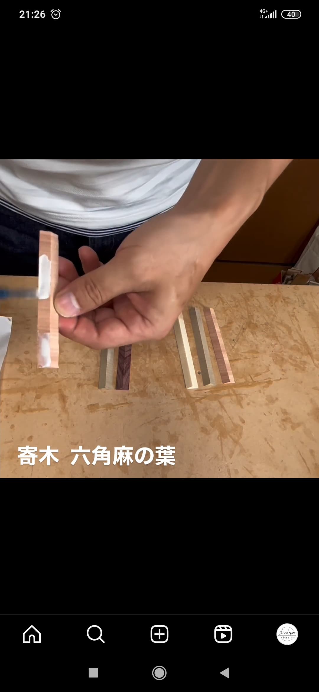

hace mucho habia visto este video y lo perdí, por suerte lo volvi a encontrar
es mas o menos lo que hace este carpintero mosaico japones
me parecció algo espectacular
