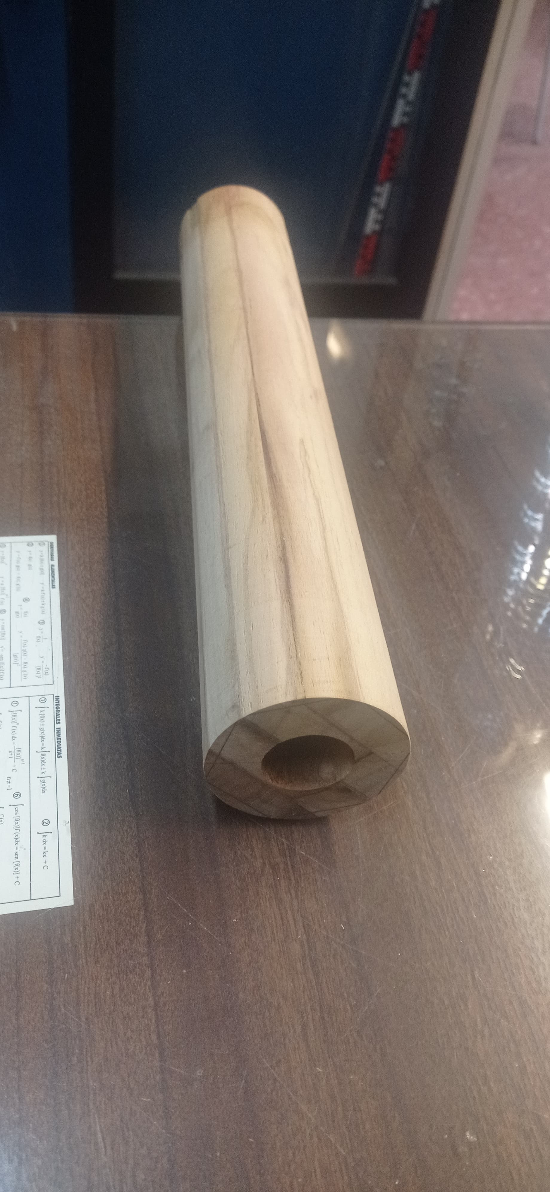

Alguien sabe como puedo hacer la parte redonda de la foto?

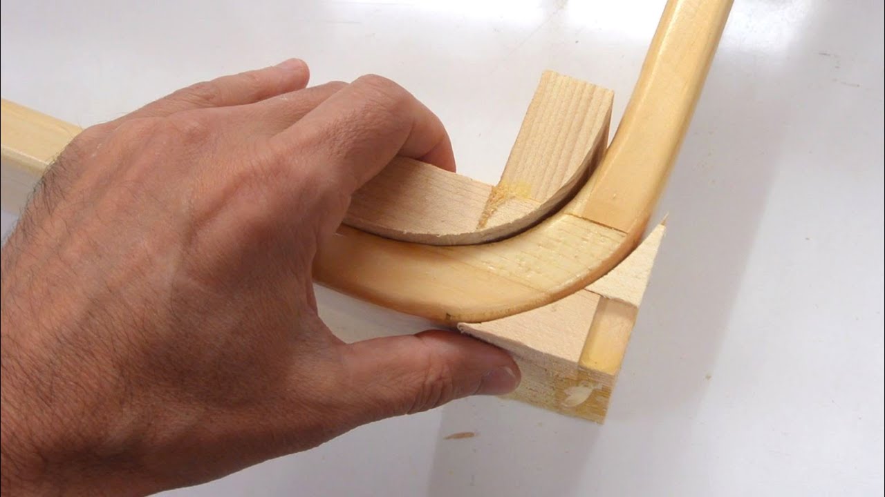

Aqui va una idea:
Las esquinas parten de un liston macizo.
La parte de fuera de la curva no tiene mucho misterio, con fresadora o con la sierra de mesa + cepillo o lija.
La parte de dentro de la curva se puede hacer con la sierra de mesa tal que asi: Cove cutting on the table saw
Un enlace de todo el proceso con fotos: https://www.lumberjocks.com/threads/making-rounded-corners.62840/
hay varias formas de poder hacerlo y todo depende de los medios que tengas, pero aqui tienes un ejemplo
si la parte interior no se ve o puedes disimular los cortes
para poderlo hacer con la sierra de disco, se tendria que utilizar un disco de que tuviese el diametro adecuado para que la curva tuviese el radio requerido, en este caso un disco muy pequeño y pasar la madera a 90 grados de la sierra si no es asi la curva interior no quedaria con forma circular si no ovalada.
Que yo tenga entendido, a base de cambiar el angulo de entrada pudes hacer casi de todo…pero no estoy seguro, me lo mirare.
De todos modos tus ejemplos me parecen mas seguros y mejores xD
Edit:
En el enlace, su calculadora (Cove cutting table calculator) y segun ella se pueden hacer circulos regulares. Pero como decia no se la seguridad…
Si has provado nunca de hacer una moldura con la sierra de disco entenderas lo que te digo, si no.pasas la madera a 90 grados no te queda una curva semicircular si no que te queda ovalada.
Muchísimas gracias por vuestras respuestas. De verdad que me ha servido de mucho. Disculpad por no haberme presentado. Vengo del mundo del metal ( matriceria) y desde hace un par de años que estoy encantado con el mundo de la madera. Tengo mis maquinitas que me compré de segunda mano (cepillo,regrueso, sierra de mesa, tupi, ingletadora…)
