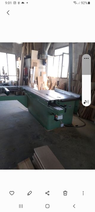

venta de escuadradora trifasica en perfectas condi
Negociando un poco tienes una máquina más seria con un poco más de presión.
