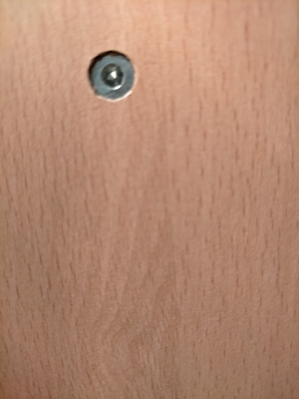

Buenas tardes, quiero quitar una balda en un mueble y esta atornillada en el lateral con eso que aparece en la fotografía ¿alguien sabe como se quita ese “tornillo@? Gracias
Normalmente con llave allen
Las que regalan en el Ikea
Si no te entra una allen ahi, prueba una torx

Pero ten mucho cuidado al quitarlo. Ese tornillo está embutido y es muy probable que al sacarlo reviente la madera. Ve despacio y si observas que levanta la madera trata de sujetarla con algo desde fuera. Por ejemplo con una madera a la que le hayas hecho un agujero un poco mayor que el diámetro de la cabeza del tornillo. Dos personas mejor que una.
Pues está borroso y no se aprecia bien. No sé si es allen (hexágono) o torx (estrella de 6 puntas).
