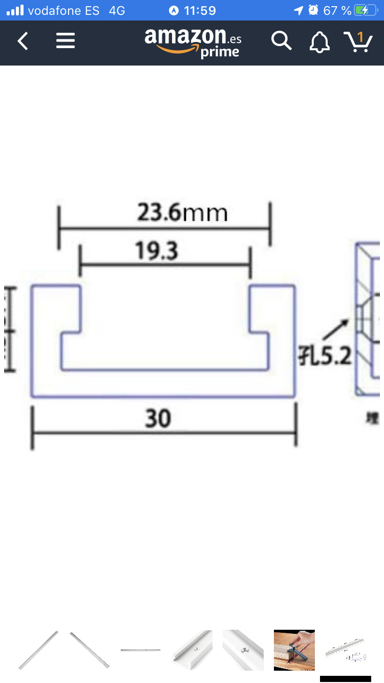

Alguien tiene una escuadradora Holzmann ?
Hola, quería comprarme la Ts250 pero nadie sabe decirme si las guías que hay en la mesa, paralelas a la sierra, esas que están dentro de la propia mesa de la sierra, si son con forma de T y si miden 19-23-9
Si son como esas pero dentro de la propia mesa.

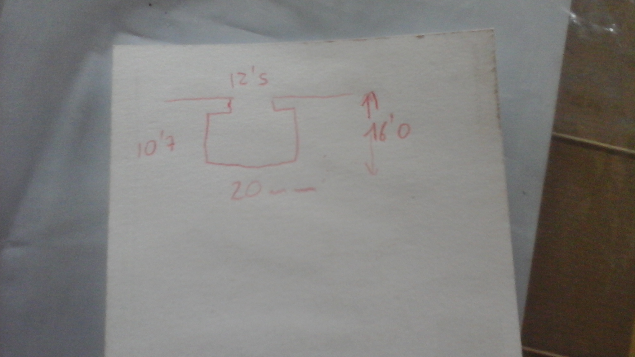

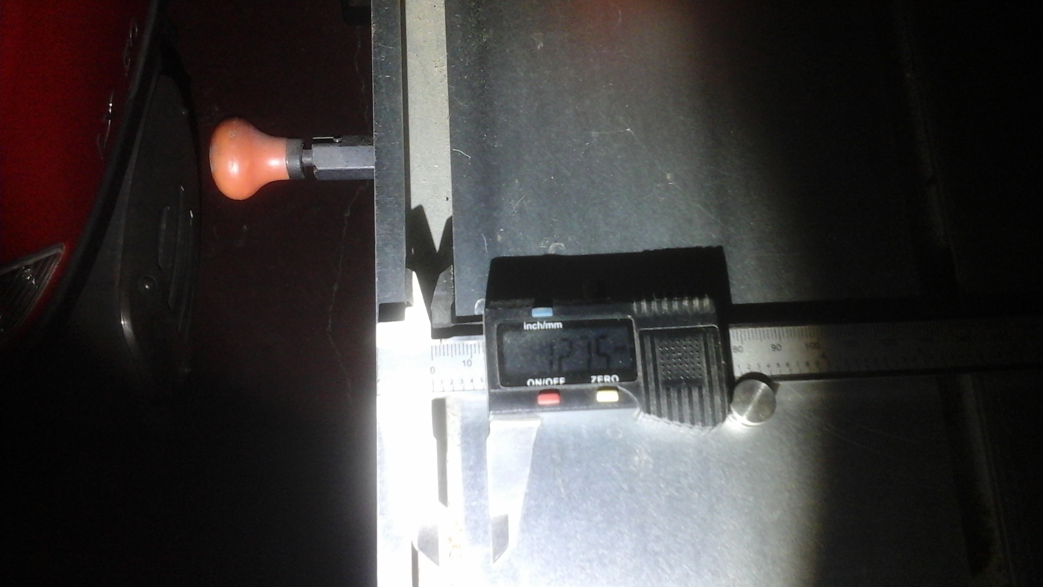

Lo que he medido…
y asi…
Es decir; 20 mm de ancho en la base, 16mm de profundidad máxima, 10,7mm de profundidad hasta el tope interno y 12,5 dea ertura, hueco para deslizar… mi sierra solo tiene dos ranuras en el carro móvil.
Espero haberte ayudado.

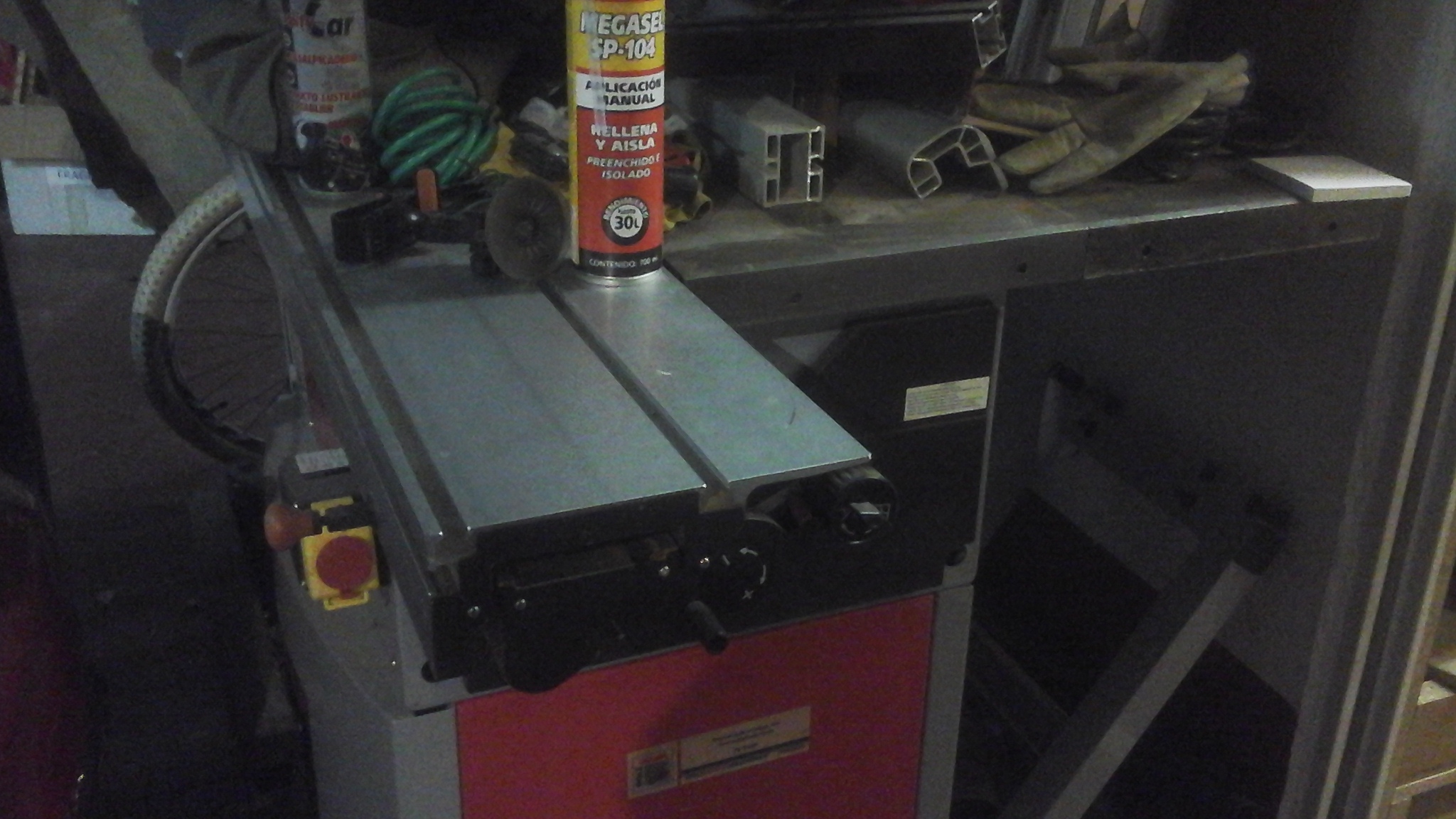

Javier, esas dos que se ven en la foto ???
imagen
No, la mia las tiene en la base movil.
