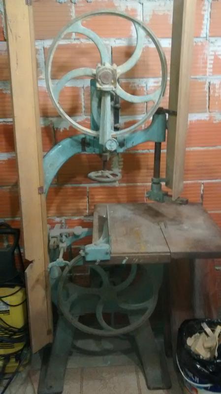

Mira, no es esta pero se le parece bastante
Los volantes no tienen que tener olgura en el eje,si es una sierra muy vieja podria llevar cojinetes de bronce que tendria que hacertelos un tornero,si son cojinetes de bolas para un sierra asi de pequeñano son caros,el volante de abajo tiene que estar fijo y sin olgura,tiene que levar unos tornillos para centrar el eje o el volante,el volante de arriba lo mismo no tine que tener olgura en el eje ,pero sin tension o sin la hoja sinfin,si lo coges por la parte inferior lo tienes que poder nover,ya que este volante el eje va sobre el mecanismo pivotante que te permite centrar la cinta sobre os volantes.
Las sierras sinfin son maquinas muy sencillas y no suelen tener graves problemas mecanicos a no ser que ya sena fallos de fabricacion.
