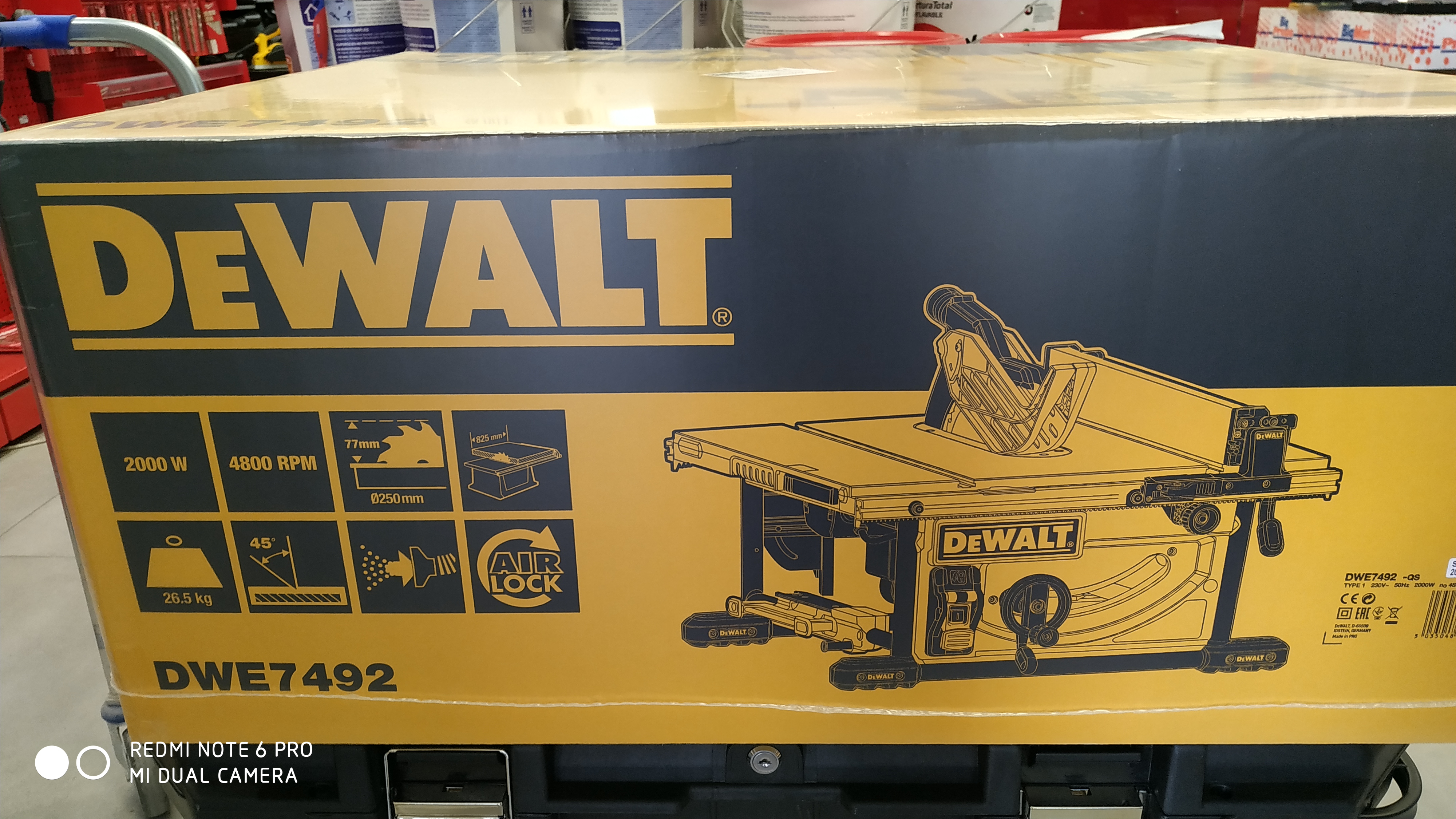

Buenos dias, estaba interesado en comprar la mesa de corte Dewalt7492, como ha quedado el fallo de la mesa que no quedaba plana? se hunden todas?
un saludo
Buenas, recientemente he comprado esta sierra y puedo confirmar que en el medio no esta hundida pero si que esta un poco caida en el extremo de la izquierda.
Ok, muchas gracias por la respuesta, el caso es que lo que mas me importa son los cortes en ángulo y necesito bastante precisión…si se hunde luego no me encajaría nada en cajas trapezoidales que quiero hacer.
En este caso sería ir mejor por la makita u otra marca?
un saludo
La sierra tiene la posibilidad de poner el sistema dado. Dewalt DWE7492Q.
Hola Leaveyou. Qué tal te ha ido con la 7492? Se hunde la mesa? Es plana? Estaba pensando comprarla e incorporarle el sistema de Incra TS-LS
