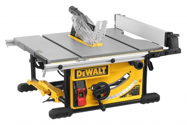

Estoy en duda si comprar la DW745 o la DWE7492. La verdad que quiero mas la 7492 y no se si alguien la tiene y que tal es el nuevo modelo.

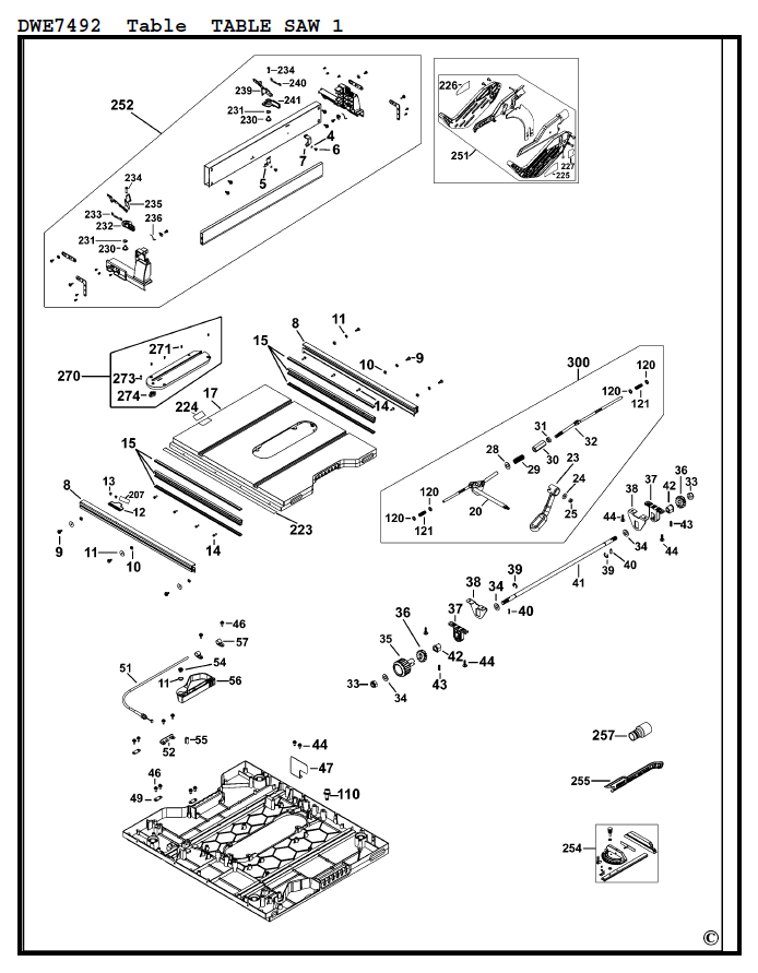

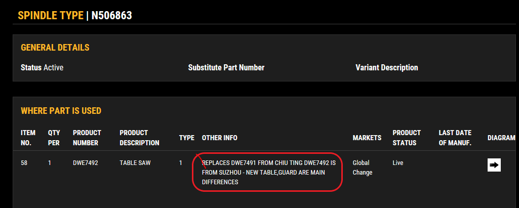

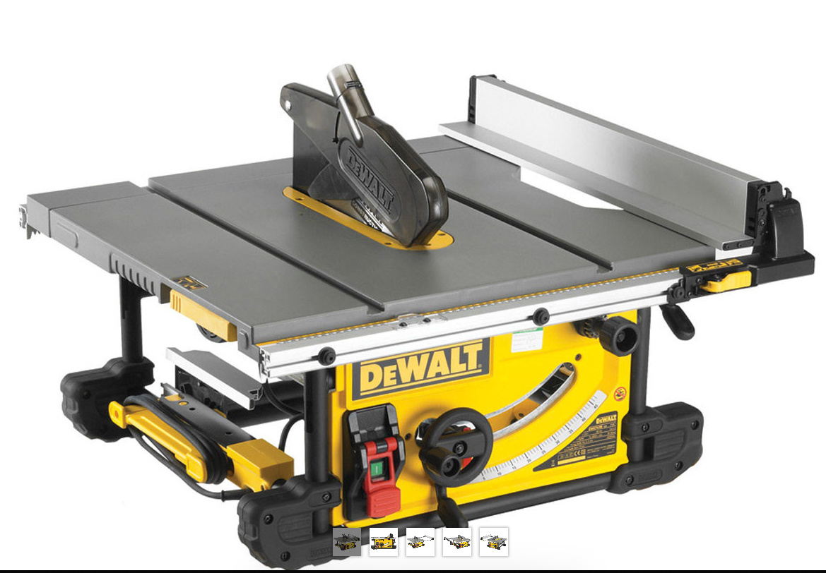

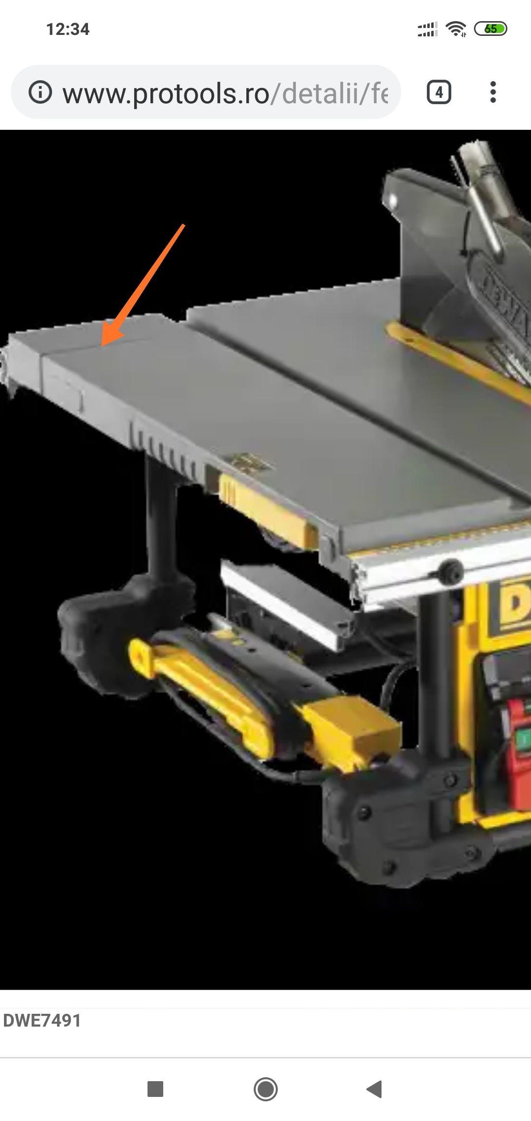

Esta es la nueva versión DWE7492. Tengo una foto de un distribuidora de la marca Dewalt. Lo que pasa es que la mesa tiene una junta en la parte trasera que la sierra 7491 no la tiene. Y esta con 1.5kg menos de peso. Voy a poner la foto de la parte añadida, también.

Yo tengo la DW745 y va de lujo!. Los 2 modelos son buenos porque su guía es de cremallera, lo que te permite hacer cortes exactos y precisos. Tú decides con base a tu presupuesto cuál comprar.

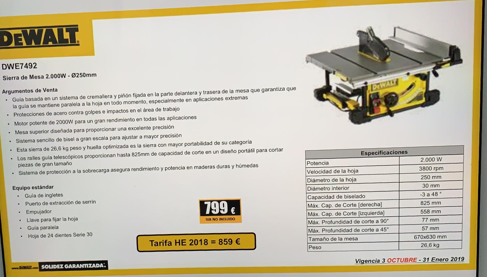

Tengo la oferta de dw745 por 680€ y la dw7492 por 895€. La DW745 la puedo comprar de Inglaterra por 535€ puesta en casa. Me interesa más DW7492 por el tamaño, por el cambio de splitter( riving knife) más sencillo, por la posibilidad de añadir hojas de sierra para canal (dado blade).

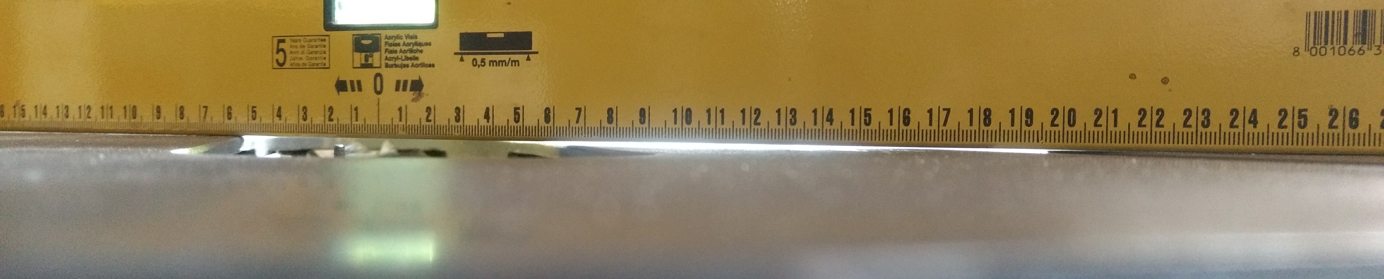

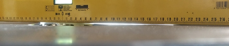

La sierra tuya a venido de fábrica con el cuchillo de tiro (riving knife) incluido o no lo trae? Has comprobado últimamente la mesa si se ha hundido?

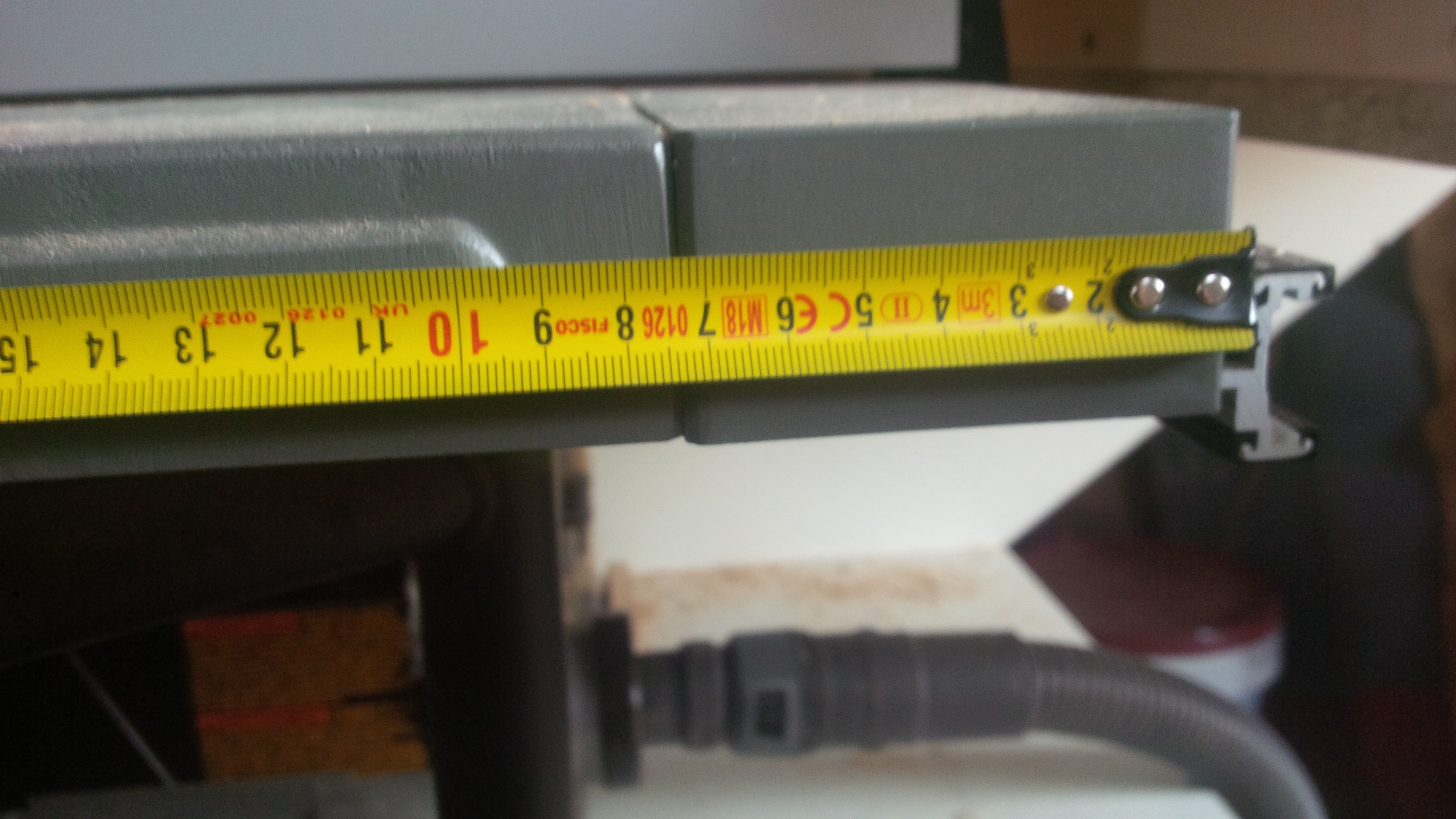

Lo que me preocupa mucho es que muchos se quejan que la mesa se hunde en el medio, incluido hasta 3mm. También, la parte añadida en la mesa (la de la última foto) no sé cómo se une el t-slot hasta al final de la mesa y si molesta cuando empujas la guía de inglete o una crosscut slade.

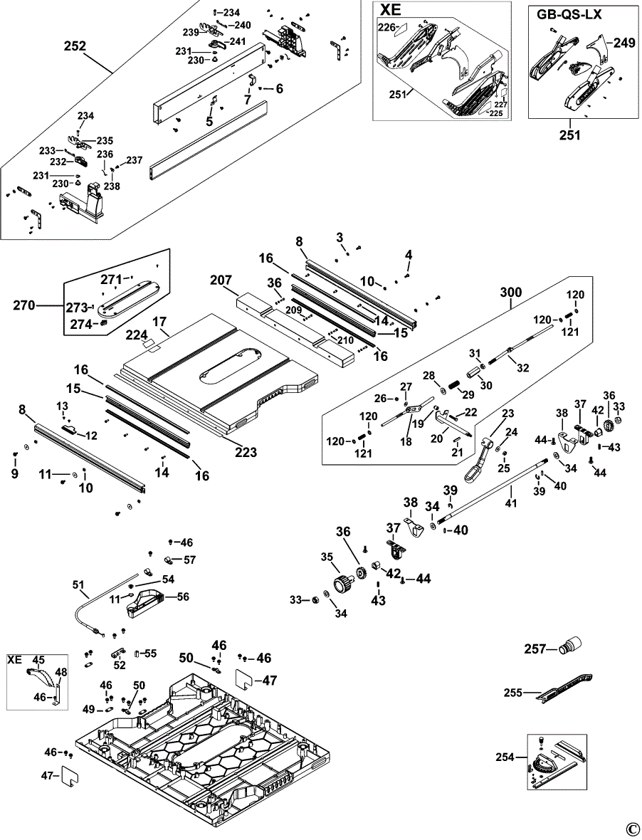

Esa pieza que parece un añadido es de la DWE 7491, por las fotos la DWE 7492 parece que tiene la mesa de una pieza.
Si puedo te subo una foto de la union hoy, y no molesta está a nivel.

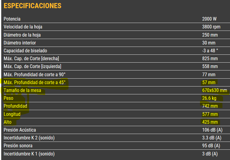

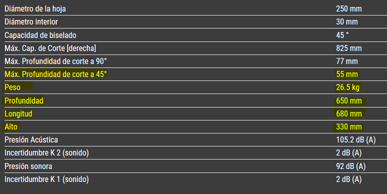

Tienes razón, he mirado las especificaciones y son similares pero no iguales. Si son correctas la DWE 7492 es un poco mas pequeña que la DWE 7491. En cuanto al peso solo 100 g. más ligera.
Especificaciones DWE 7492.
Especificaciones DWE 7491.
Me ha mandado otra foto el vendedor y me ha comentado que si, la mesa tiene la junta de cual hablamos.
Si tienes razón, y parece que si, según las fotos de los despieces, sera de lujo! Voy a pedirla, a ver si tengo suerte!
Las fotos son de la DWE7491?
Si, de la mía.

Has comprobado alguna vez la mesa si se ha hundido en el medio?

3mm me parece muuuucho!
