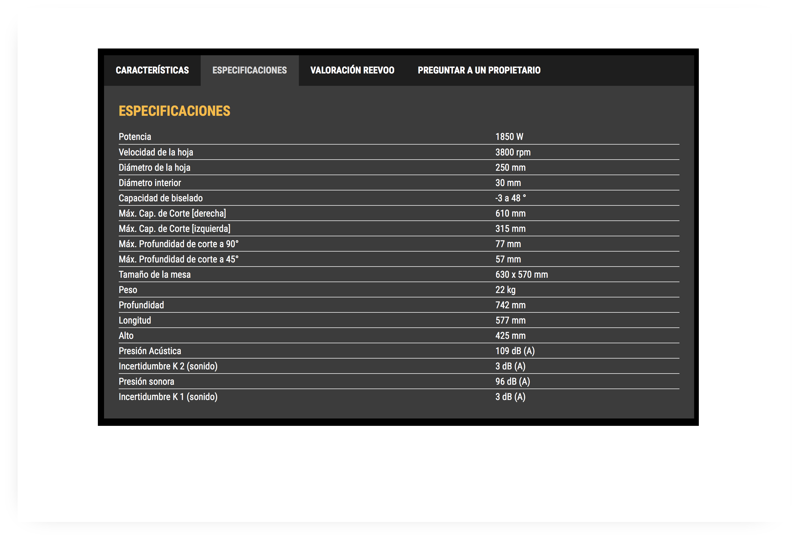

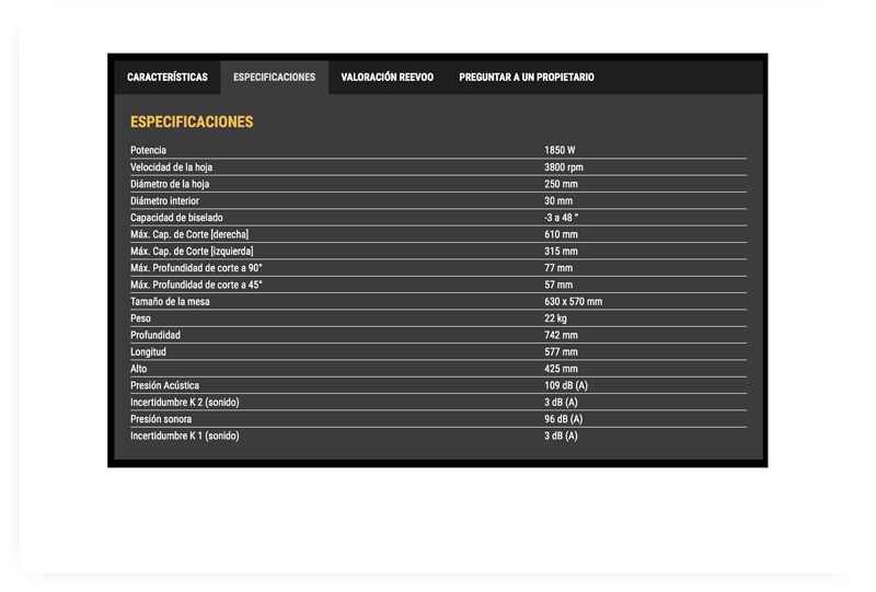

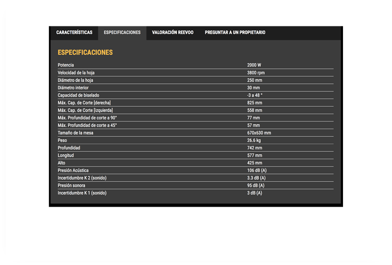

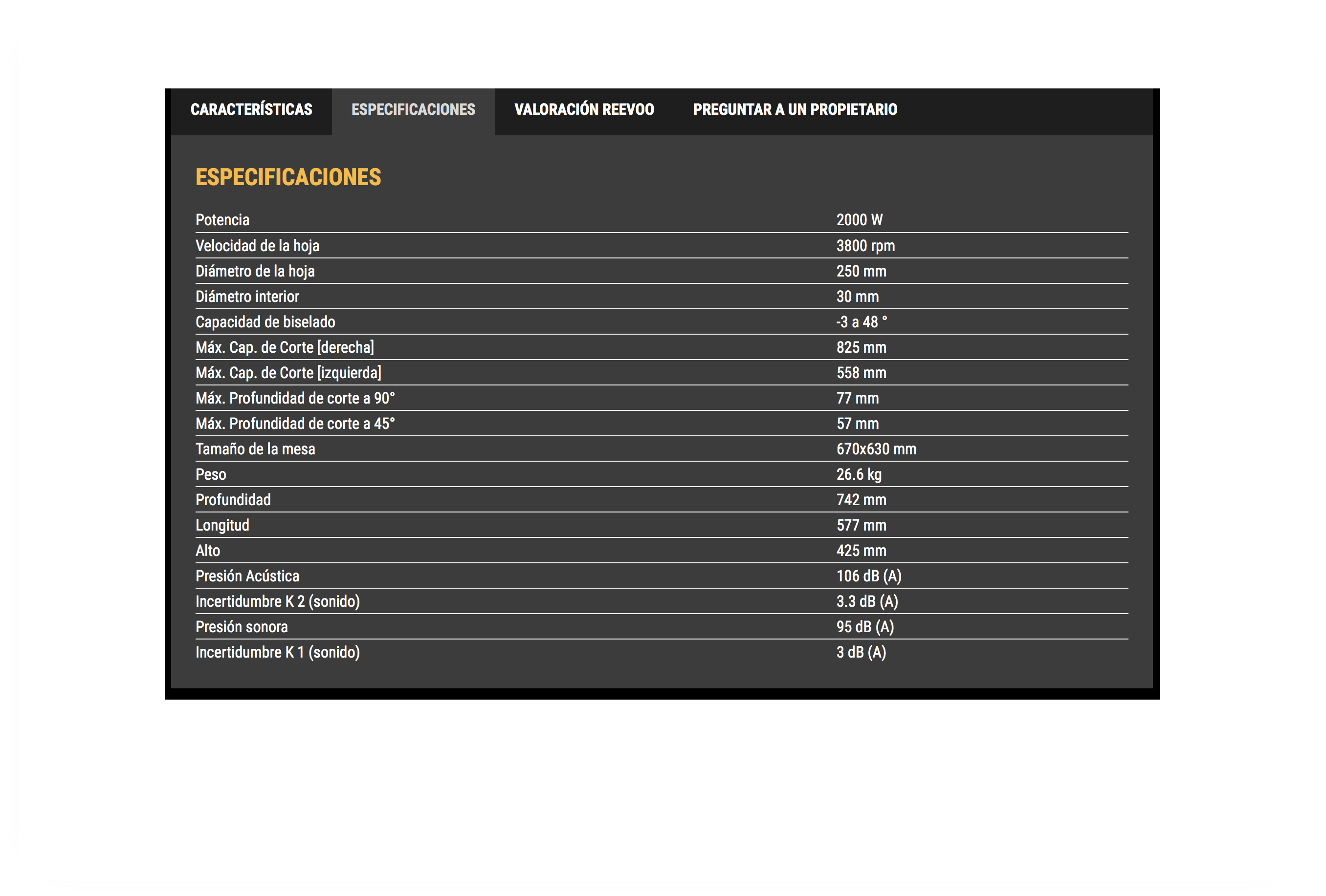

Mi duda es si merece la pena pagar la diferencia de precio entre la 745 y la 7491, unos 300 o 400 euros mas cara la segunda.
Qué diferencias hay entre ellas?
Pues las diferencias a favor de la 7491 es 2000w en lugar de 1850w. 26,6kg en lugar de 23kg. La mesa es más grande 670x630 por 630x570 mm. Y la mayor diferencia es el mayor recorrido de la corredera, 825mm por 610mm
En mi opinión, si necesitas hacer cortes de más de 610mm, sí te merece la pena, ya que de otro modo tendrías que llevar los tableros a cortar o comprarlos ya cortados a las medidas que necesites.
De resto, supongo que el la que tamaño de la mesa es precisamente por la mayor capacidad de tamaño de corte y los 150W más de potencia no sé hasta qué punto se podrían echar en falta.
Un saludo!
Aquí os pongo unas tablas comparativas, que anoche con el movil me resultaba mas complicado hacerlo

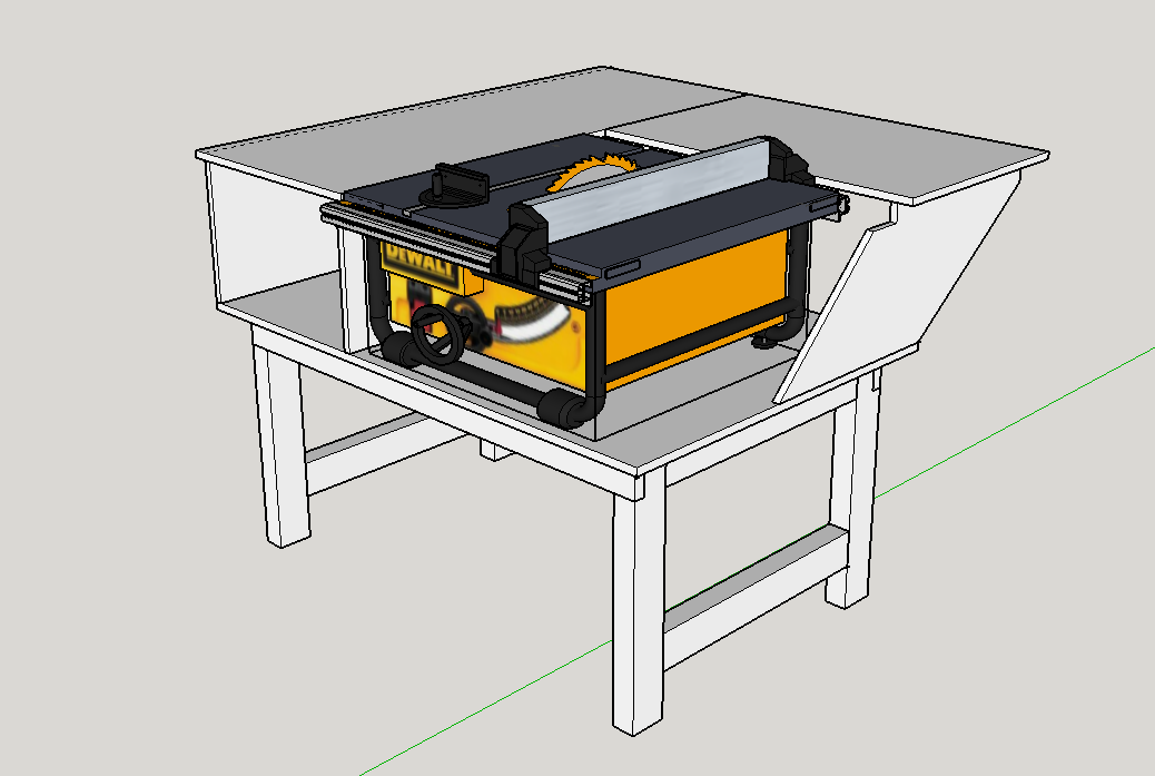

Básicamente esta es la idea.
Tiene una pinta cojonuda esa mesa. A ver si me curro un diseño de lo que tengo en mente hacer yo y lo subo.
De momento solo están hechas las patas con unos listones de castaño que me sobraron de una chapuza, cuando tenga mas tiempo iré a comprar el tablero para hacer la parte de arriba.
