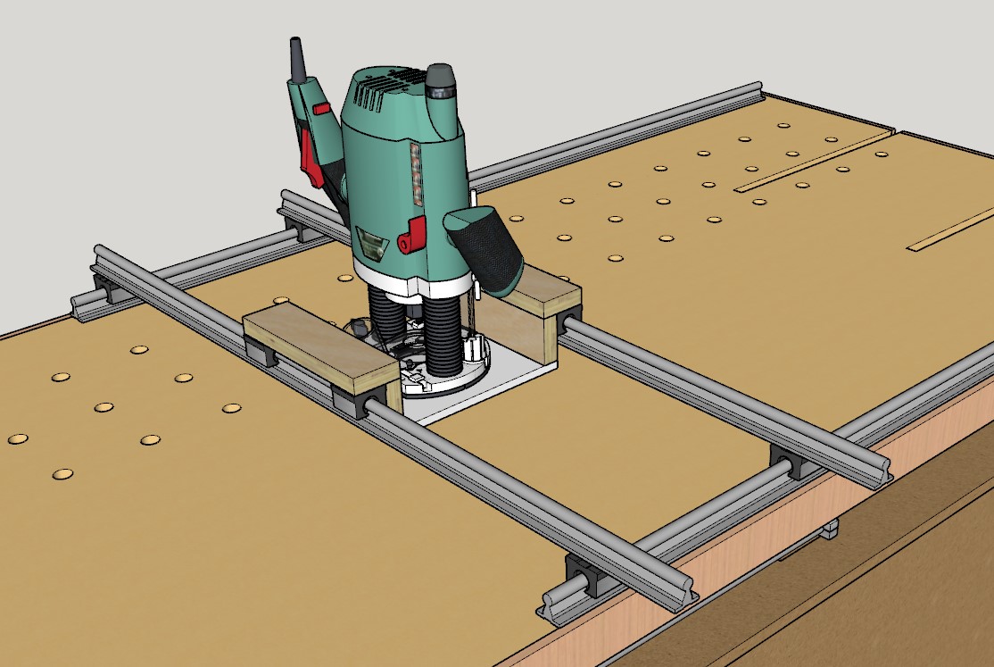

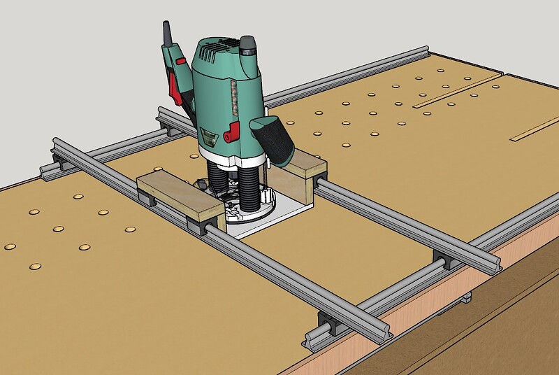

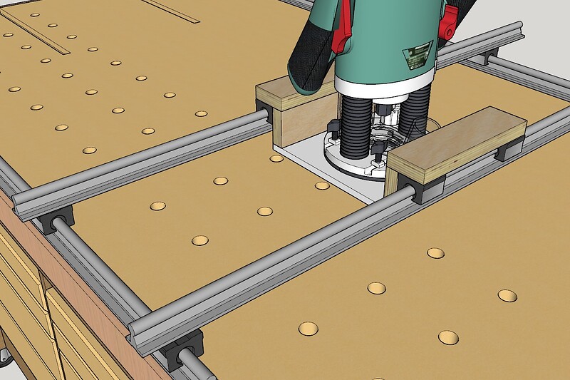

yo me hice una con unos perfiles de aluminio, hay un hilo en el foro
Yo lo hice con cuatro de estas, puedes elegir el tamaño que se adapte a tus proyectos hasta 1500 mm.
https://www.amazon.es/gp/product/B09JG4XHBX/ref=ppx_yo_dt_b_asin_title_o00_s00?ie=UTF8&th=1
La base en la que va la fresadora la hice con una plancha de 10 mm de metacrilato. Va como la seda
No da problemas el polvo cuando entre en los rodamientos lineales? Me gusta mucho la idea…
Supongo que a la larga dará problemas, pero por 3,5 € la unidad los puedes sustituir y aprovechar el que retiras para usarlo como tope para impedir que el trineo se salga de las barras.
