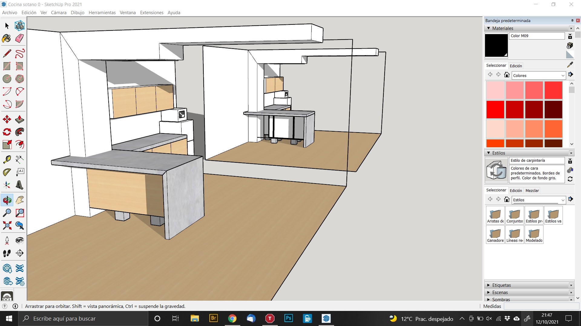

Si lo que impera es lo más as económico, pues listones o un cuadradillo de hierro pintado la cuestión es que aguante el peso en el.frontal.y aisel del sulo, pongas lo que pongas algo de polvo y suciedad se va a colar . Pero deberías de tener en cuenta que puedes hacer un zócalo tú mismo las abrazaderas se venden en cuaquier sitio son de 32 mm para pata de plástico (quizás sea mas economico que hierro) …Las ventajas que se nivelan etc … otra opción montar cajones entre las patas y aprovechar espacio…

Yo monte unos muebles viejos d cocina e mi garaje y no les puse patas los monte so bre listones de 30x30 y para completar la haltura le hice un cajón a cada mueble encima para guardar herramientas ,quedó Bion y mucho más aprovechado el espacio , saludos
Estoy contigo, me parece más higiénico tenerlo abierto para poder limpiar que encerrarlo.
Yo la cocina aún la tengo con zócalo, pero el mueble del baño ya lo cambié a uno suspendido y estamos encantados.
Ya se me pasó varias veces por la cabeza investigar como reforzar los bastidores para hacer lo mismo con el de la cocina… es mucho peso…

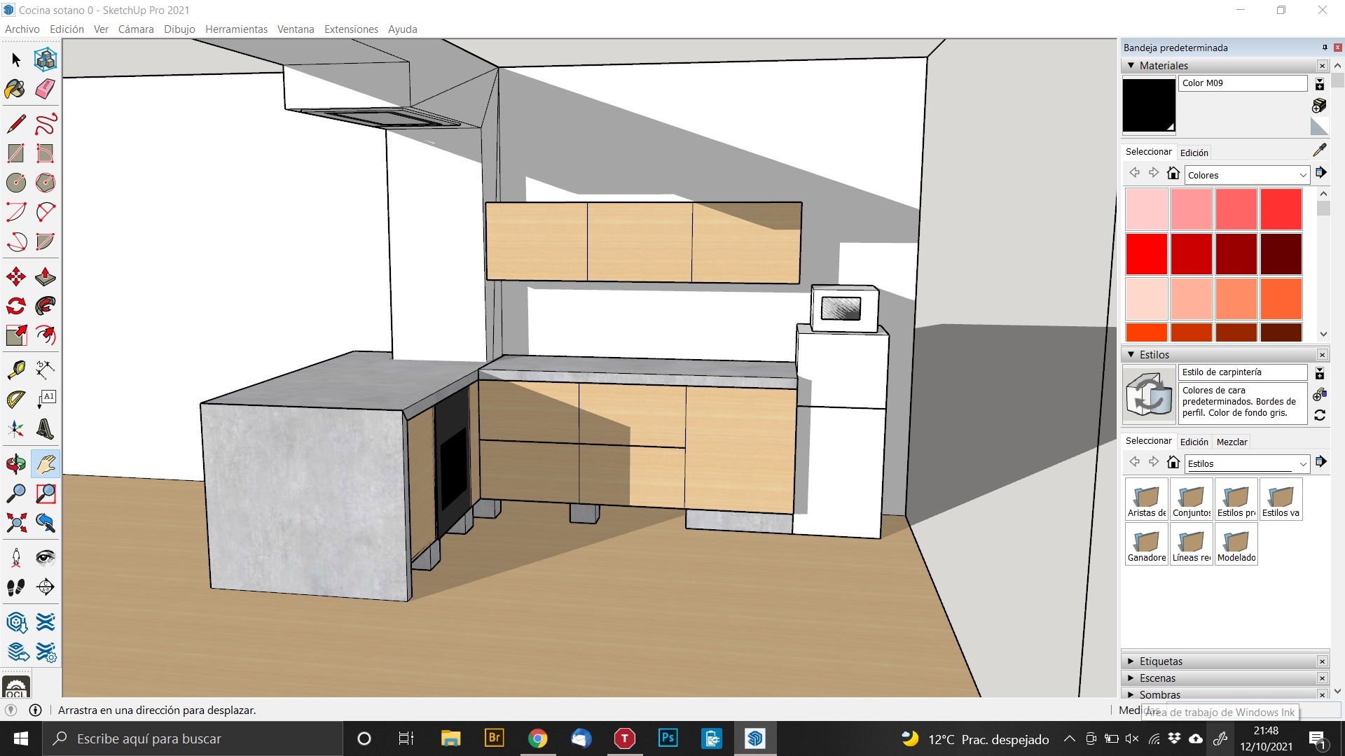

Del tuyo, en cuanto a las patas, yo seguiría metiendo debajo de cada paño vertical (línea directa de las cargas verticales), aunque no queden distribuidas homogéneas. En las uniones entre carcasas con una pata que pille ambas, lo haces.
En vez de ponerlas tan adelante como suelen ir, las escondes un poco hacia atrás(como 1/3 del fondo del mueble), las pintas de un color parecido al del suelo para que no destaquen y listo.

Por otra parte tal como ha diseñado Iban ese mostrador está muy bien.

Tambien es verdad que hay cosas que no se pueden elevar. En este caso el federico y el lavavajillas. La lavadora no va aqui.
El lavavajillas si tendra que llevar su zocalito supongo, aun no he mirado los tipos que hay
