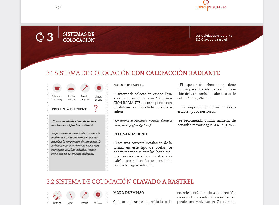

En Pigueiras ponen esto en su guía de instalación de tarima:
“¿Es recomendable el uso de tarima maciza en calefacción radiante?
Perfectamente recomendable y aunque la madera es un aislante térmico, una vez llegada a la temperatura de saturación, la tarima regula muy bien y de forma muy homogenea la salida del calor, incluso mejor que los pavimentos cerámicos.”

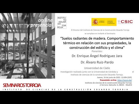

Buscando info por youtube me he encontrado con este video del Instituto Torroja sobre el comportamiento de la madera en suelo radiante. A partir del minuto 32:23 empiezan a hablar del caso concreto de la madera. Es muy técnico y dura 2 horas pero si alguien tiene interés y ganas…

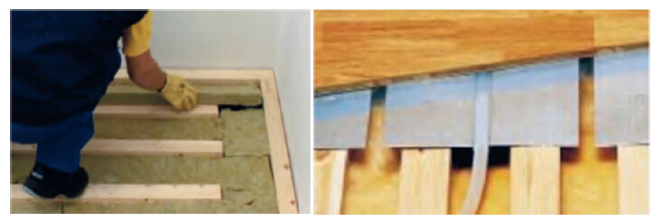

Salvo algunos tipos de madera, el comportamiento con un suelo radiante adecuado es óptimo. Lo importante es, una vez seleccionada la madera, el medio de difusión. Se pretende una buena superficie de contacto y una adaptación constructiva. Para madera maciza sobre rastreles es preferible en seco, se emplean difusores de aluminio clavados sobre los rastreles y que albergan los tubos enrasados. El aislamiento puede ser lana mineral entre los rastreles. Es la adaptación a las tarimas sobre rastreles clásicas. Puedes encontrar info en MAGNUM HEATING, UPONOR…
