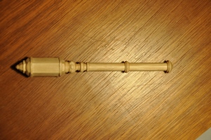

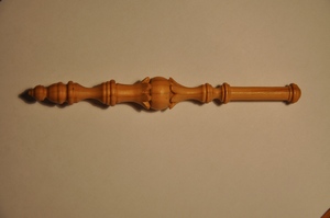

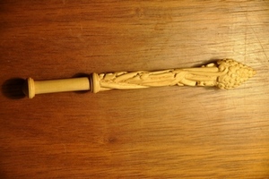

Como sé que a Lamain le gustan los bolillos, ahí van tres fotos de algunos de los que hice últimamente. Unos está hecho de Boj, otro de Olivo de Israel y otro de Olivo de La Mancha ( de la poda de las ramas). Ni que decir tiene que el olivo es una de mis maderas preferidas para el torno, también se talla muy bien, pero hay que dejarlas secar un par de años, por si se tuerce. De no ser así, después de tanto trabajo como tienen lo bolillos es un cabreo verlos ponerse como un cuerno (y nunca mejor dicho). Siempre hago un dibujo a lápiz y a tamaño real, así se establecen adecuadamente las proporciones e incluso el reparto del peso, que tiene que estar en el tercio inferior. Luego, al torno y a la talla.
Os animo a que probéis.
Vaya trabajo Juan. Me encanta el segundo es tan sencillo y a la vez tan espectacular :thumbup:

Espectaculares los 3, a mi me gusta especialmente el primero, por eso de la talla. Enséñanos más cosas. Lo de los bolillos parece otro mundo por descubrir según lo que enseñais lamain y tu. A ver si un día de estos torneo un trocito de olivo de poda que cogí por el campo de Córdoba hace 2 años. ¿crees que es adecuado para mangos de herramientas, tiradores o cosas así?, o es mejor para cosas ornamentales. Un saludo a todos
Hola, me parecen tres excelentes bolillos.
¡Hombre!, para mangos de herramientas utilizaría encina, que tenéis mucha allí en Córdoba y es durísima. El olivo se adapta mejor para ornamentación, miniaturas, cajas, etc., sobre todo porque se talla y se lija bien y tiene un acabado excelente. Se debe tener en cuenta a la hora de tornear rama de olivo, que si realizas cuellos muy estrechos aparece el canal interior en color más oscuro (la médula vegetal), no tiene consistencia y parte fácilmente.

Juan, como haces los dibujos?, los creas con el torno?. saludos
Imagino que te refieres a la forma de los bolillos. El proceso es como casi todo: realizo el dibujo del modelo a lápiz en papel con las medidas originales, luego preparo la pieza (matar las esquinas con formón) que ha sido secada, al menos durante un año, para que luego se deforme lo menos posible, después al torno ciñéndome a las medidas del dibujo (gubias especiales para miniaturas), después el lijado con varios granos y por último (todavía sin cortar los sobrantes de las puntas) paso a un artilugio de sujección que he preparado ex-profeso para realizar la talla sin que se me parta, ya que los cuellos a veces tienen pocos milímetros. Las gubias de talla también para miniaturas.
Una vez tallada, la pieza vuelve al torno para el acabado siempre con ceras, nada de barnices (utilizo Luis XIII que es muy diluída), por último se cortan los extremos que sirvieron para la punta y contrapunta del torno, naturalmente.
Y ese es el proceso completo de un bolillo.
