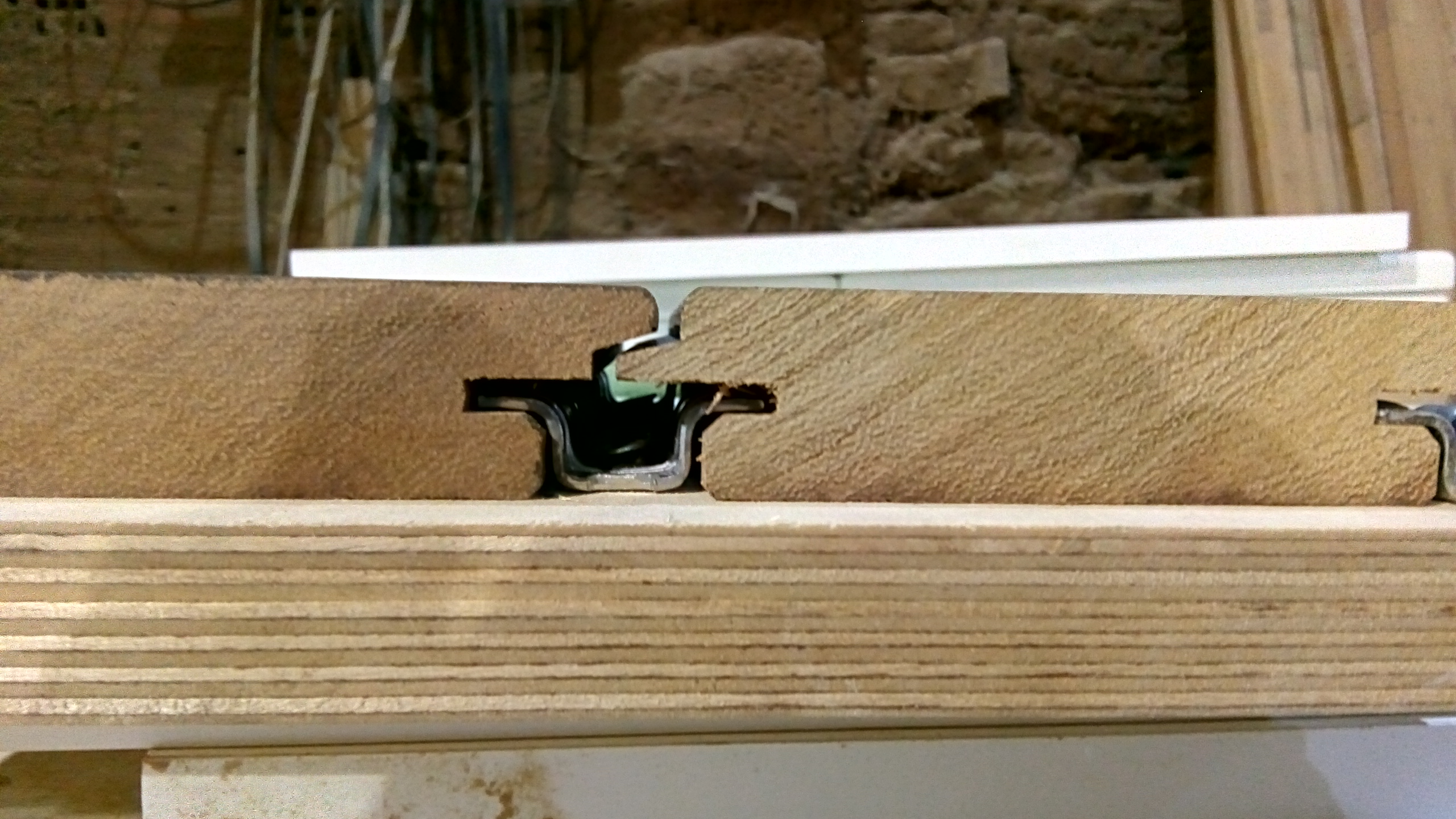

Muy buenos trabajos, Benjamín. La casa queda muy bonita con el entarimado (ya veremos durante cuanto tiempo). Yo instalé una tarima de ipé en mi casa con grapa de plástico oculta y la verdad es que va aguantando pero no sujeta bien. En las tiras que van al exterior he tenido que ponerle unos tornillos, que atraviesan el rastrel y se atornillan en tacos en la solera de hormigón. Si os digo la verdad, entiendo que en los muebles de calidad no se vean los tornillos, pero si vuelvo a hacerme una tarima, estoy seguro de que la atornillaré con tornillos de acero inoxidable, y no me importará que se vean. Ya los pondré bien alineaditos.
Y lo de los ingletes, cada vez me gustan menos, son un punto muy débil, y más si no van encolados.

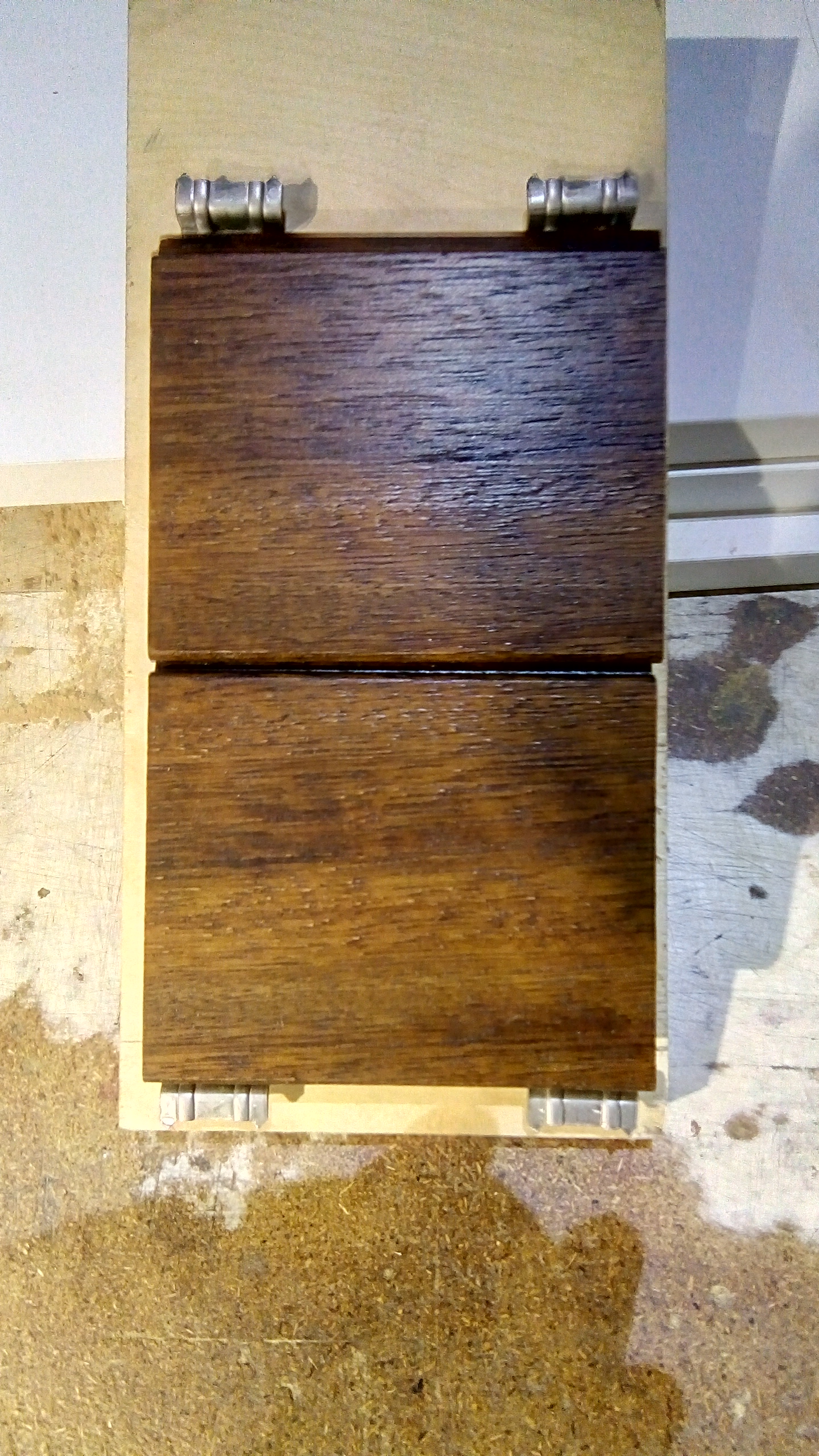

Una muestra de la tabla de la fachada:

Gracias por el detalle del solape/grapas. Ahora entiendo lo que contabas.
