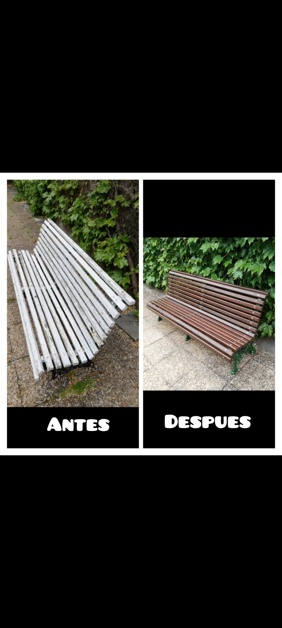

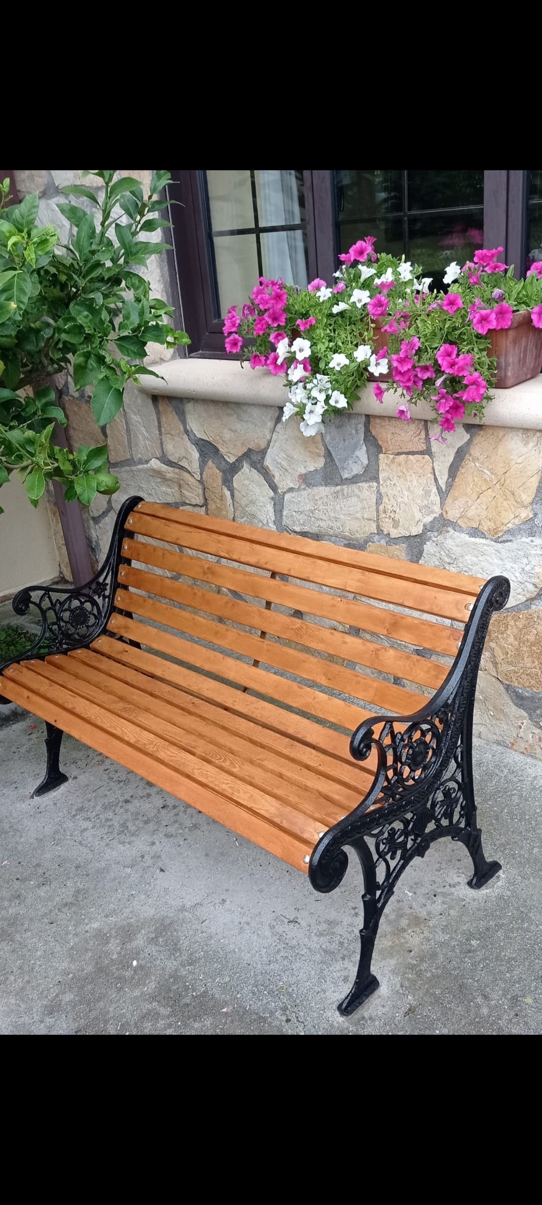

Me gusta y me interesa mucho cómo te ha quedado ese banco exterior.
Dejando a parte el trabajo en la forja, ¿de qué son los listones? ¿están remachados?

Jajaja hola, pues mira las patas metálicas las chorree con arena y las lleve asoldara una empresa y después imprimación anticorrosiva y acabado de esmalte encima, dos o tres manos.
La madera la retire y le pide listones de pino tratado con Autoclave, es el de tono verdoso, el tratamiento le hace más resistente al agua.
Les corte a medida y frese los bordes con una fresa de corte curvo, un buen lijado y encima tres manos de lasur satinado.
Lo hice hace varios años, el año pasado le realice el mantenimiento, y no se han doblado ni nada.
Y el lasur un gustazo comparado con el barniz que ponían de antes.
